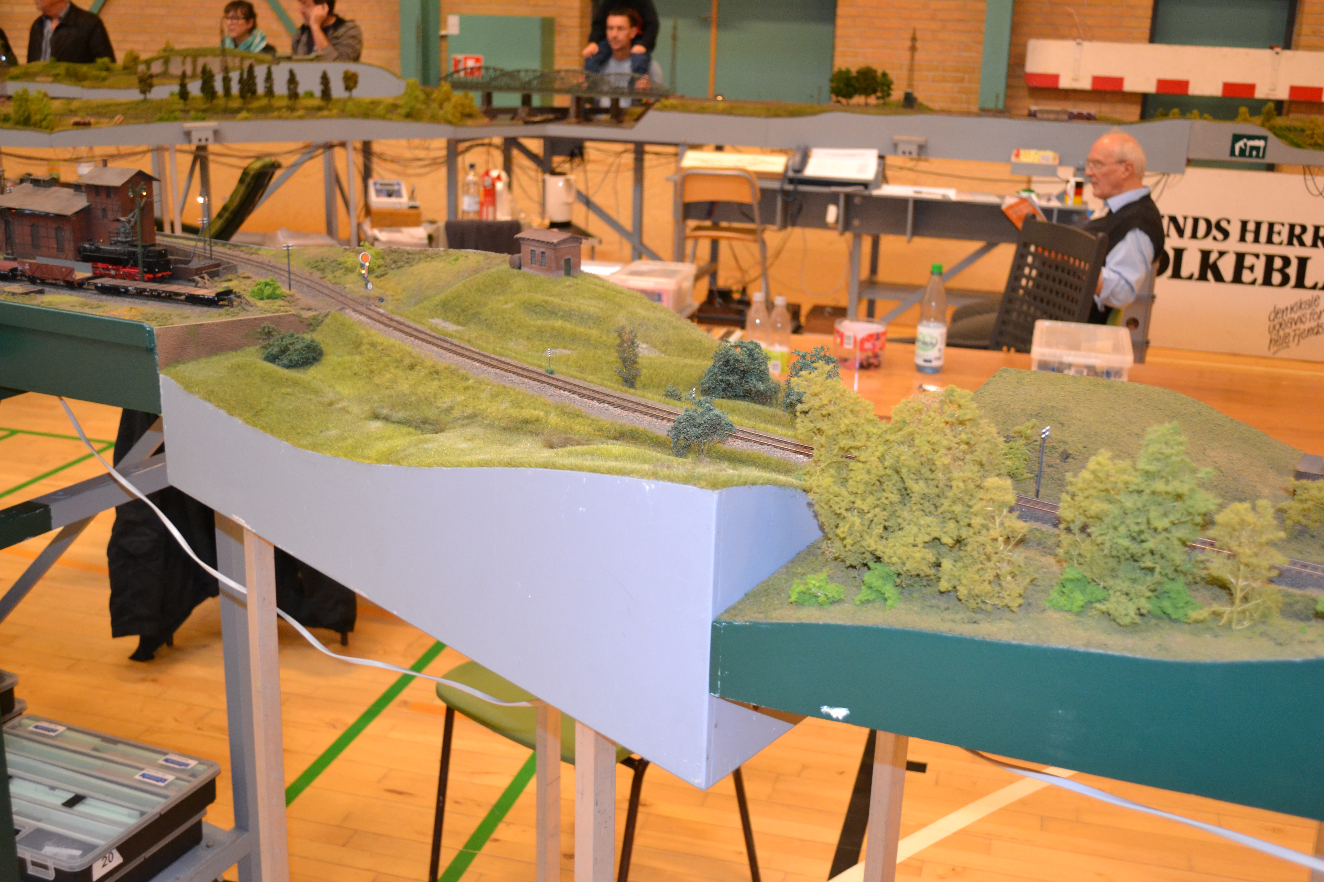

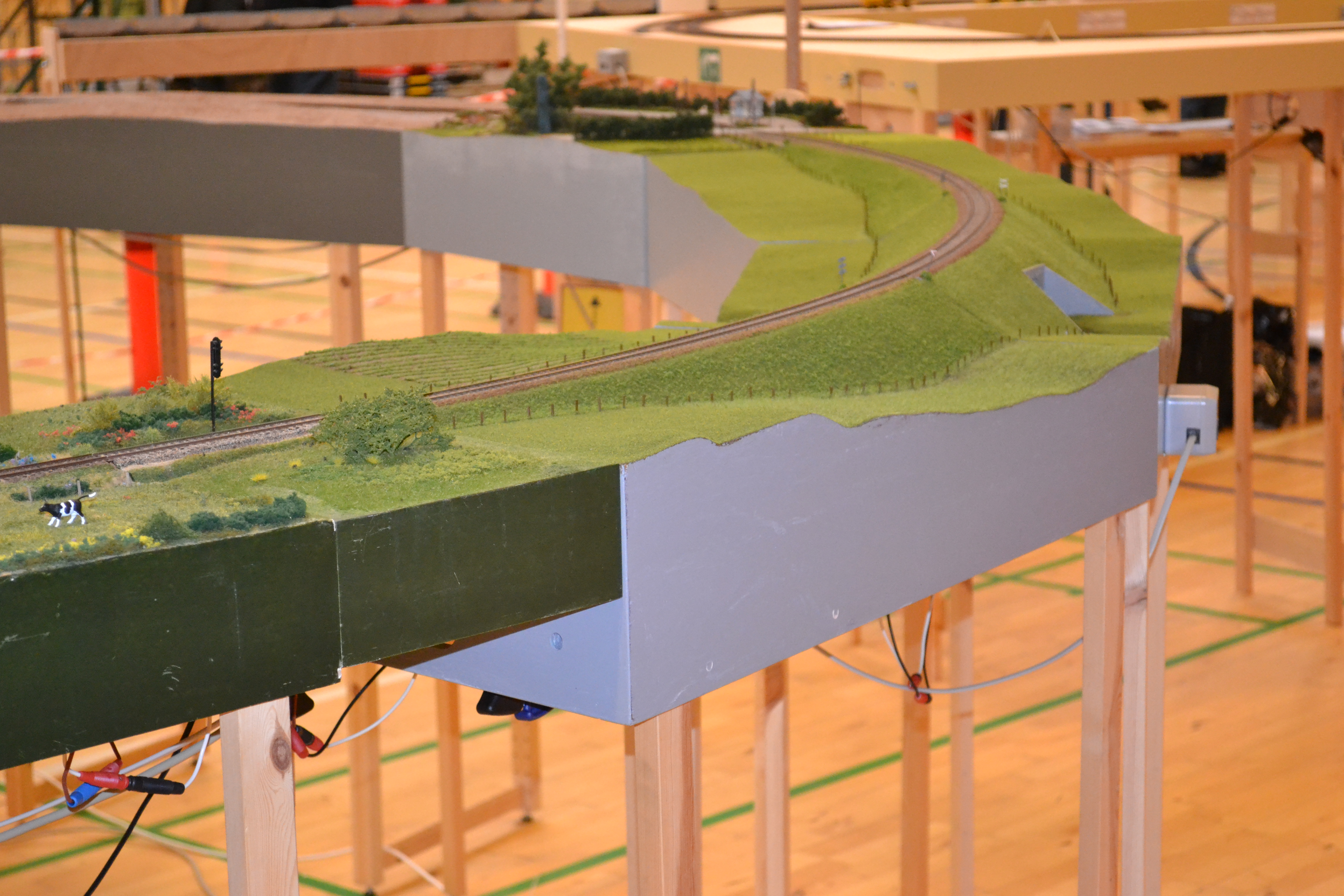

Udfordringen ved den lave kasse kan være, hvis du vil lave fordybninger i landskabet (f.eks. en vej under banen)
Du skal være opmærksom på om der er plads til spændeskiver og vingemøtrikker på indersiden af modulet når du laver landskab. Ligeså skal du også være lidt mere opmærksom på, at ledninger til at forbinde moduler skal holdes på plads.
Så alt i alt er der ikke nogen større udfordinger ved en lav kasse frem for en høj.

BilledeBillede
som Horsecreek har skrevet kan dset give problemer hvis man laver landskab der går nedad i forhold til sporet , særligt hvis det kommer helt ud til enden af et modul , billedet med kurven , der ville jo intet være tilbage hvis det var et lavt modul , disse er et lille udpluk fra FREMO træf
