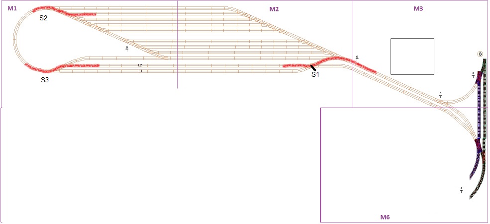

Hej i forumet.
Jeg skal for første gang bygge et "modul-anlæg" med Märklin C-skinner, og vil meget gerne høre fra andre, der har erfaring med C-skinner ved modul-kanterne. Det er ikke et anlæg, der skal kunne skilles ad og samles ofte. Jeg vil bare bygge det i moduler, så det kan flyttes, hvis det en dag bliver nødvendigt. Det behøver derfor ikke at være nemt/hurtigt, at samle modulerne, bare det kan gøres nøjagtigt.
Jeg tænker, at de steder, hvor skinnerne er tæt på 90 grader på modulkanten, der kan de saves over med en Dremel. Jeg påtænker at købe den på billedet - den virker lettere og mere nøjagtig at arbejde med end de mindre udgaver, og har stadigvæk kun en 1,5 mm tyk skive. Den kører 17.000 omdrejning per minut. Er der nogen der bruger den type? Eller hvad bruger i?
De steder, hvor skinnerne ligger for skråt på kanten, tænker jeg, at jeg vil fjerne "tapperne", for enden af de to skinner der mødes, så den ene skinne kan skrues af og løftes lodret op. Se billede 2 (eksemplet er med en Trix-skinne men samme princip).
Jeg har hørt, at det skulle være muligt at eftermontere forbindelses-lasker på C-skinnerne, for at gøre overgangen endnu mere sikker. I så fald skal de vel ved behov kunne skubbes helt ind under den ene skinne, så den anden kan løftes op - er der nogen der har prøvet det?
Som sagt vil jeg meget gerne høre jeres erfaringer med c-skinne moduler, og også gerne kommentarer til mine ideer - eller andre bedre ideer.
NB: Jeg ved godt, at K-skinner er meget bedre egnet til dette, men jeg har allerede C-skinnerne, så det er ikke en option at bruge K-skinner :-)
mvh Dominik
(særlig interesse: Märklin H0, Digital styring via PC/LDT, Faller Car system)

Hej Per,
mange tak for udførligt svar og gode tip Smile
"Rimelig problemfri kørsel" er jeg lidt bekymret ved (med mindre at du er fra Jylland, for så betyder det jo nok "perfekt" Smile ). Så hvad betyder "rimelig"? Jeg kommer til at have 54 spor-overgange mellem mine 6 moduler, så der må ikke være problemer i overgangene. Vil du så anbefale ikke at skære i skinnerne? Er der nogle i jeres klub der bruger andre alternativer? Måske jeg må komme forbi en gang og se/spørge hvad de der bruger C-skinner har gjort?
Hvordan kan der komme kortslutning hvis de oversavede C-skinner rør hinanden? Der er da ret langt fra midterlederen ud til skinnerne. Hvordan kan det komme til at kortslutte? Jeg er godt klar over, at hvis overgangen skulle ligge ved den naturlige afslutning af en skinne, at så skal de 4 strøm-forbindelser fjernes.
mvh Dominik

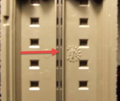

Hvis du skærer en C skinne over , på midten , lad os sige en 24188 , så skal man være opmærksom på at der bliver to løse skinnestrenge , Marklins C skinner er menlig kun hæftet rigtigt godt ca 15 mm inde fra enderne - resten af skinnen er ( kun ) fastholdt af plastik svellesøm / holdere  , så der er meget stor risiko for skinnebrud ,                                                                                                                                                   Når man har en overskåret skinne som skal side i en modulende skal den vendes så skæringen vender indad og forbindes med to lasker og ledninger nedenunder , og så den origanele ende ude ved samlingen .
det er af bitter erfaring , har prøvet at komme til træf og skinneender slået løs under håndtering , så skæring skal vende indad

Christian: Tak for tippet om risiko for skinnebrud. Det havde jeg slet ikke tænkt på. Nu skal mine moduler jo forhåbentligt slet ikke flyttes (måske en gang om mange år) så risikoen for transport skader er meget lille. Men jeg vil da klart lige teste, hvor skrøbelig skinnen er efter afsavning, og så evt. montere den omvendt som du anbefaler.
Hans - fin idee med messingskruen som alternativ. Da jeg nok mest kommer til at save skinner over i skyggebanegården, er det heller ikke et problem visuelt. Flugtning med fremmede moduler er ikke relevant i mit tilfælde, da jeg laver et stationært anæg (men i et lejet lokale, derfor skal det kunne skilles ad og flyttes).

Bent og Per: Jeg vil meget gerne være fri for at skære, det tænker jeg også klart er det bedste. Men jeg troede, at det ville blive for svært at få de 11 skinner i min skyggebanegård til at klikke i samtidigt, når modulerne skal skubbes sammen (se foto). Men det kan måske løses ved at have nogle lister på siden af alle skinner, så de rammer nøjagtigt? Der kommer jo til at være landskab og skinner ovenpå skyggebanegården, så det bliver ikke let at se hvad man laver.
Så Per: Hvordan forestiller du dig det med "at koble dem af i begge ender". Mener du at skinnerne kan bruges helt uden ændringer? Jeg kan ikke vippe det ene modul når de skal skilles ad, så de skal hives vandret fra hinanden. Der skal jo en del kraft til at hive to c-skinner fra hinanden helt, så vil det ikke blive et voldsomt "ryk" for at få 11 skinner fri? Bør der ikke fidles med tapperne, så de ikke klikker helt så godt fast, eller andet?
Ved alle de synlige spor har jeg bestemt tænkt mig at have hele "løse spor" i overgangene. Hvis jeg skal flytte, må jeg så bare bruge et par uger på at genetablere landskabet op til skinnerne. Stadig lettere end at bygge banen forfra :-)
Ulrik: Tak, jeg er godt klar over det med produktionsdatoen, og undlader at save i de gamle skinner med den fejlagtige legering.
mvh Dominik

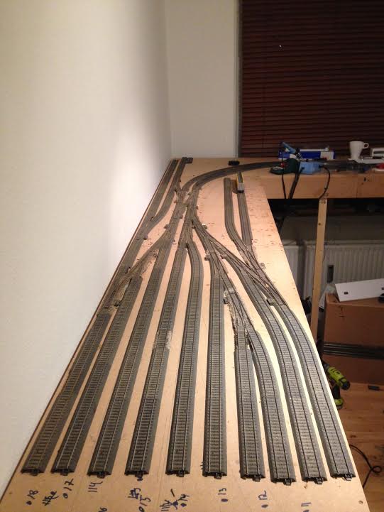

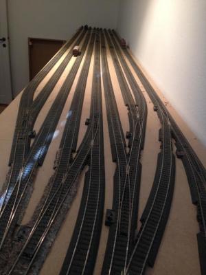

BilledeBillede   billederne er af samme stationsstykke , fotograferet fra forskellige sider
det skulle da nok kunne lade sig gøre   , billederne er fra Allan s nu nedlagte opstillingsbanegård , den var netop lavet så de forskellige moduler blev samlet med en hel skinne over samlingerne , det samme gør min egen Kylleryp station , som dog kun har 6 spor ,

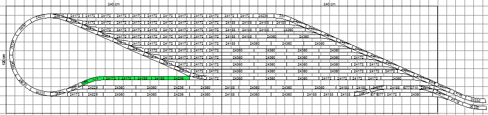

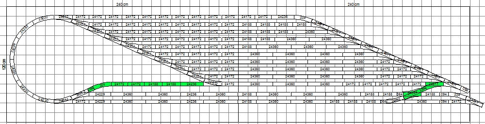

Hej dominik, hvem du så end er,
lige for at vise dig at det er muligt med hele skinner mellem de to moduler. Hvordan det kan laves mellem 2 og 3 er nemmere at forklare når vi ved hvorledes skinnerne skal fortsætte. Som du kan se på min plan har jeg skiftet en 24172 mellem sporskifterne ud med et sporskifte. Nu  mangler der så ca. 4mm i kurven til venstre, hvor din plan umiddelbart mangler ca. 1,5mm.
NB: hvad er meningen med de 2 grønne spor?

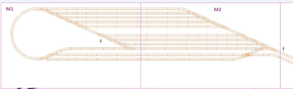

Hej igen,
lige en tilføjelse så man undgår de 2 S-kurver når man forlader opstillingssporene.

Hej igen,
lige variant 4.

E103
Indlæg: 17
Hej Ivan - mange tak for dine forslag og for at du har gjort dig den ulejlghed at plotte min plan ind og finde alternativer! :-)
Hvor er det du mener, at der mangler 1,5mm på min plan og 4mm på din plan? Er det midt i kurven du mener?
Jeg kan godt forstå din undren over de to grønne spor. Da jeg har følger af hjernerystelse og derfor dårlig hukommelse, bliver jeg tit selv i tvivl om hvad meningen er Smile Men de har et formål. Skyggebanegården skal kunne vende tog fra begge retninger eller sende dem videre i samme retning (på begge hovedspor). Endvidere skal der være mulighed for at kunne vende tog - også når begge spor til ekstra lange tog er optaget (L1+L2 på vedlagte tegning). Og ved hæftig trafik i skyggebanegården, skal der kunne køre et tog ind og et andet ud samtidigt. Disse krav resulterede i de grønne spor på din tegning.
M.h.t. at undgå S-sving, så er det en fin ide.Men jeg ser det ikke umiddelbart som en mulighed at rykke sporkifterne længere mod højre (ind i modul 3). Dels fordi der så er sporskifter på modul-overgangen (det har jeg prøvet at undgå - mon ikke det er fornuftigt?). Og dels fordi at sporet skal stige umiddelbart efter at det kommer ind på modul 3, og jeg har erfaret at sporskifter på en stigning er = problemer.
Men jeg forventer da heller ikke, at det S-sving vil give problemer - er der nogle der har negative erfaringer her? Ellers har jeg jo ikke kun det problem men også S1, S2 og S3 (på vedlagte tegning). Regner naturligvis med at køre i roligt tempo Smile
I forhold til at få alle skinnerne til at ende nøjagtigt på modul-overgange (tak for sporplan, Ivan!),  så havde jeg tænkt, at det var bedre, at modul-kanten er ca midt på skinnen. Men derfor er det naturligvis stadigvæk pænere, at alle samlinger er ude for hinanden.
mvh Dominik

Hej Dominik,
er glad for du kan bruge nogle af mine forslag, derfor lidt nye ideer til dit layout. Wink
Vedrørende mit forslag om S-kurver har du ret, meningen var at undgå S-kurver på hovedspor, der hvor der som udgangspunkt køres stærk.
Angående sporskifter på stigninger behøver du ikke umiddelbart  være nervøs. Hvis du går ind på Märklin Magazin vil du se at man her har stigninger og opstillingsspor på omkring 4% med sporskifter.
Samlingen mellem M2 & M3 vil jeg foreslå du laver med en særskilt plade, som jeg har markeret. Evt. som du selv foreslår med en løs skinne.
Kan godt sige det er midt i kurven jeg har 4mm luft, men dette kan jo udlignes imellem 7 samlinger, så problemet er ikke stort.

Hej Dominik,
måske du kan bruge følgende?
med venlig modeltog hilsen
Ivan

Indlæg: 1.575
PerOlsen skrev:
Jeg vil slet ikke anbefale, at du benytter krydssporskift. De kan give nogle (næsten) uforudsigelige sporveje, da de jo stiller sporet om i begge retninger.
Et normalt sporskifte kan skæres op, hvis det står forkert, når togene kommer retur fra sporene. Men et krydsspor sender pludseligt toget ind i det forkerte spor, medmindre du er ualmindelig skarp på stillingen.
Det kan afhjælpes, hvis du forudprogrammerer alle togveje, men du øger kompleksiteten betydeligt.
Mit råd er, at det er bedre at lave skyggebanegården så simpel som muligt. Og sørg for at alle sporskiftedrev og dekodere er tilgængelige nedefra, for du kan være helt sikker på, at det er de inderste og sværest tilgængelige drev, der står af (Murphys lov).
Hvis du sørger for at ensrette al kørsel, kan du undvære drev i alle enderne, da sporskifterne bare skæres op. Det simplificerer driften betydeligt.
Hellere spare spor og gøre enkelt, end at have 1/3 del spor ude af drift pga. tekniske problemer (og de skal nok komme løbende).
Mvh. Per

E103
Indlæg: 17
- det er jeg Wink Jeg bruger mit eget software til at styre anlægget, så jeg bilder mig i hvert fald ind, at jeg har styr på hvilken vej krydssporskiftet står Smile Er enig i din betragtning om at de udgør en risiko, men kommer af pladshensyn til at have 11 af dem.
Helt enig - har også prøvet at holde det simpelt. I forhold til drevene, så tænker jeg som følger:
- Jeg har drev i begge ender af sporene (da jeg ønsker at kunne køre begge veje)
- Risikoen for at et drev står af er lille da jeg enten bruger nye drev eller har loddet dem om
- Skulle et drev stå af, så kan jeg stadigvæk bruge sporet i een retning
- Risikoen for at begge drev på samme spor står af er så lille, så jeg ikke mener, at jeg skal bekymre mig om den (og skulle den indtræffe, så har jeg mistet eet spor).
PerOlsen skrev:
Og husk at du skal have isolerede sikkerhedszoner, så du er 1000 % sikker på, at togene når at standse. Det giver visse udfordringer, når to tog er filtret sammen på skyggebanegården.
Det kan jeg godt se vil give bedre sikkerhed. Jeg havde tænkt mig at slukke for hele sporet, når toget er kommet ind, men vil overveje strømløse-stopzoner i begge ender i stedet.
PerOlsen skrev:
Hvis jeg igen bygger en skyggebanegård, vil den ikke være stor - og alting skal være tilgængeligt via inspektionshuller, så jeg kan kravle op nedefra og rydde op. Eller også skal der være en halv meter luft over sporene, så jeg nogenlunde mageligt kan arbejde derinde.
Efter mine erfaringer besluttede jeg at lave synlige togdepoter/opstillingsspor i stedet. Ligesom i den virkelige verden (f.eks. Østerport, Belvedere, Helgoland osv.).
Ja, jeg ville klart også foretrække en synlig version, men må af pladshensyn gå på kompromis denne gang.
1000 tak for dit nye forslag, Ivan. Kan godt se, at det er en super løsning (selvom jeg nu stadigvæk er lidt bekymret for at påbegynde stigninger ved sporskift - det var i hvert fald det eneste sted jeg havde problemer på et tidligere anlæg). Men grundet min hjernerystelse kan jeg ikke rigtigt overskue at lave så store ændringer i min plan nu, hvor jeg også har købt skinnerne. Ærgerligt at jeg ikke fandt sporskiftet tidligere.
