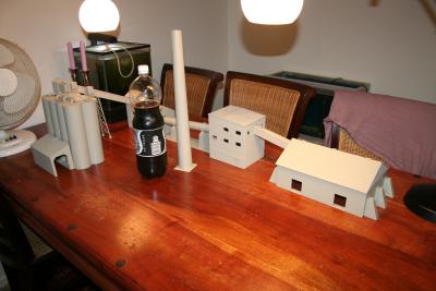

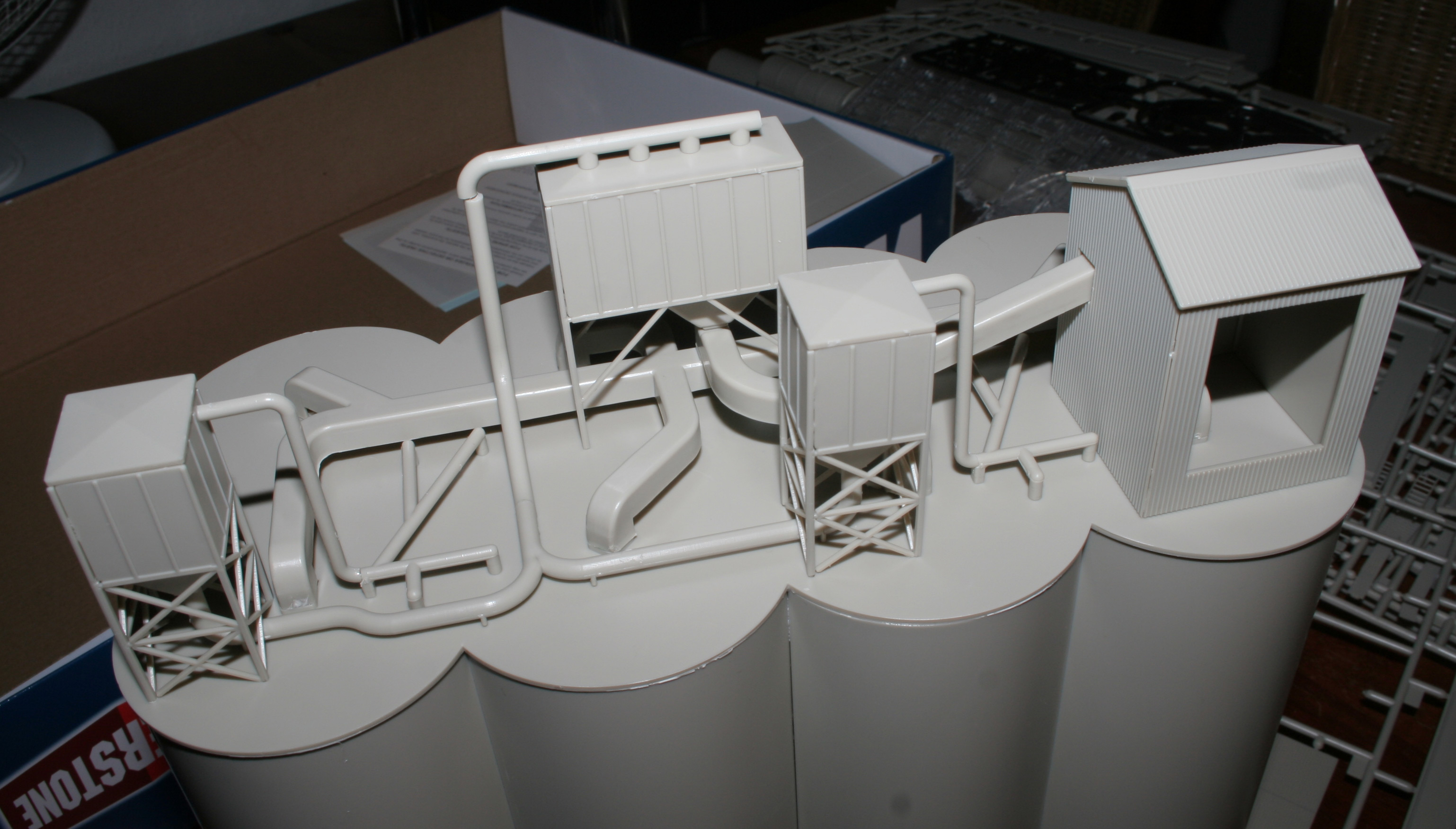

Billede af lidt jeg har samlet i moduler, er ikke limet fast, så det kan pilles af og males.
Billede af plastfarven

Så er den stortset færdigsamlet og klar til at blive malet, når jeg får fundet nogle farver..
som i kan se fylder den "lidt" i landskabet.

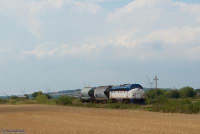

Jeg har så efterfølgende ledt efter "cementsilovogne" og fundet ud af der er lavet nogle Aalborg Portland fra Electrotren, men de har intet med virkligheden at gøre!
Nogen der kan fortælle mig udfra nedenstående billede jeg har tyvstjålet fra togbilleder.dk hvilke vogne der bruges i DK?
