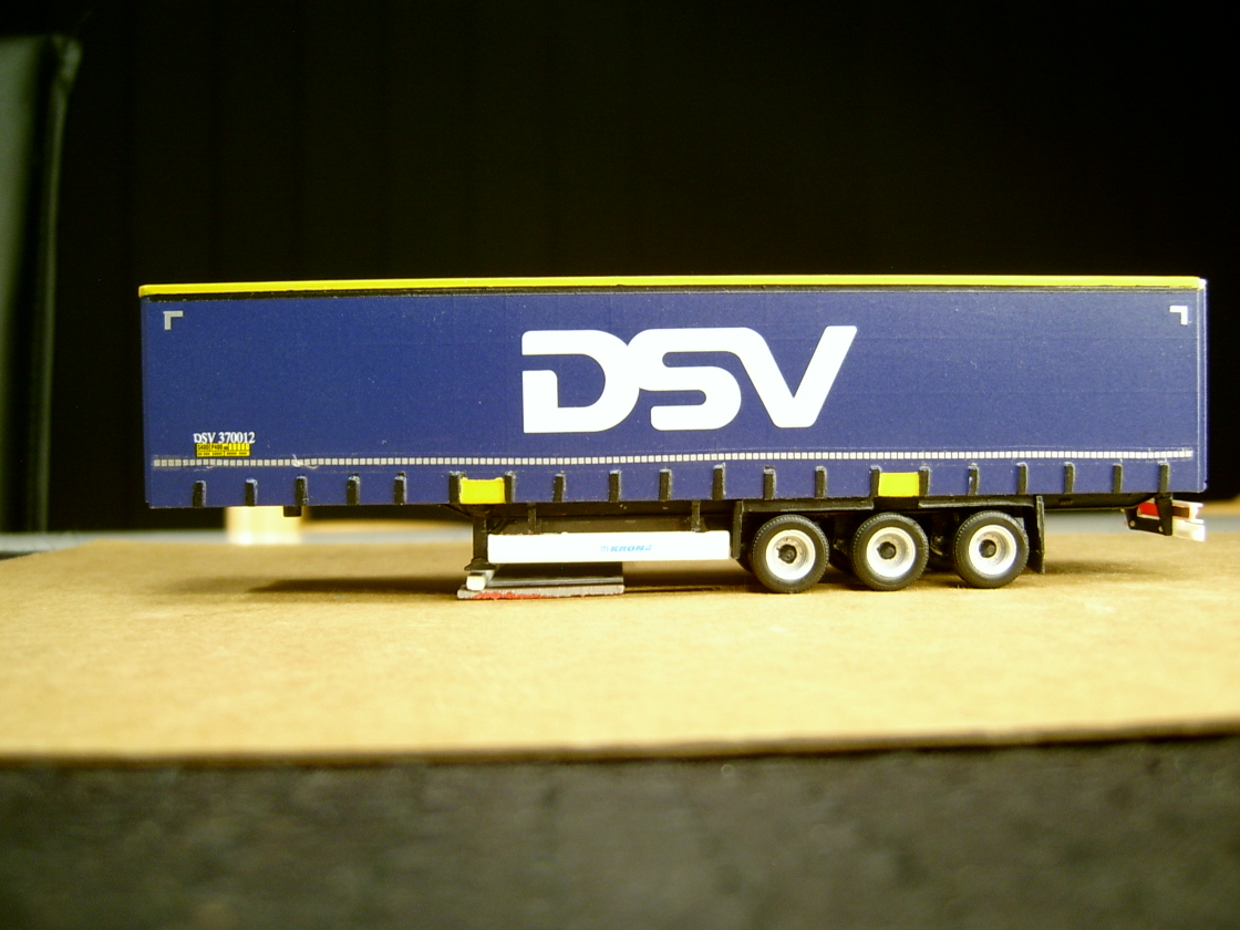

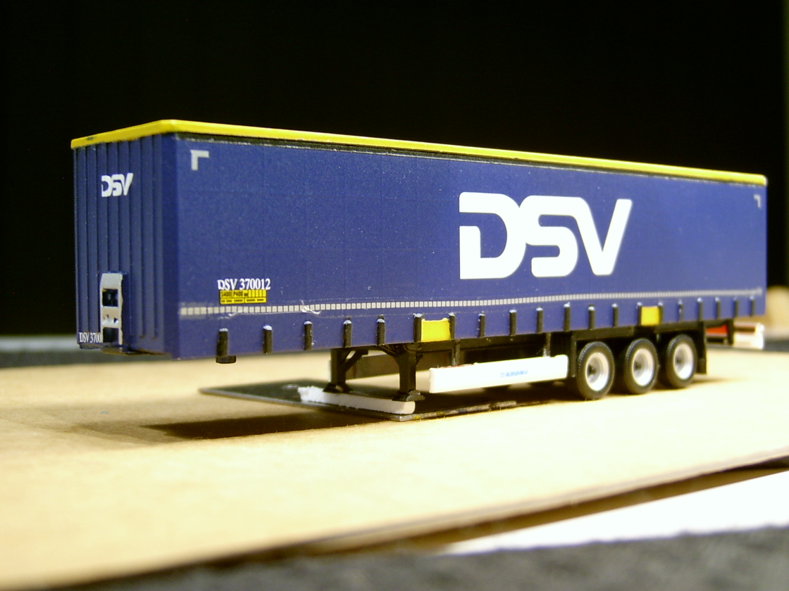

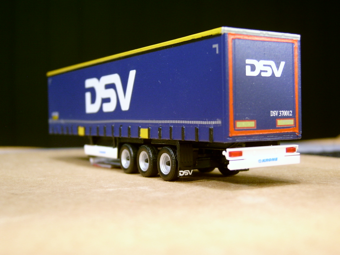

Her er så resultatet af mine anstrengelser. Udgangspunktet er en neutral Herpa trailer, artikelnummer 076302 , som er en model af en Krone trailer.
Selve kassen har fået en gang blå farve. Taget er malet gult og undervogn sort. Jeg har eftergjort gummilisten under taget ligeledes med sort. Af forbedringer har jeg afmonteret en holder til reservehjul, som var monteret bagtil fra Herpas side. Jeg har selv tilføjet ekstra skærme over hjulene og stænkklapperne måtte jeg også gøre om, så de blev i samme bredde som skærmene. Spændestropperne er eftergjort med strips. Disse er dog blevet en smule for store, så til næste gang skal jeg finde en mindre størrelse strips. Den røde refleksstribe bagpå er malet, så den er også blevet en smule for kraftig. Til slut har navene i hjulene også fået en gang sort.
Så er der dekalerne. DSV-mærkerne kommer fra http://www.tl-modellbau.de/ og de fungerer perfekt. Resten kommer fra http://www.decalprint.de/ og det inkluderer Krone-logoer, de firkantede refleksplader bagpå og refleksstriberne på siderne. Det var den lange, stiplede refleksstribe over spændestropperne som gav mig en del kvaler med at få monteret.
Detaljerne på modellen er jeg selv tilfreds med, så nu er det bare håndelaget der skal justeres på.
