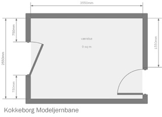

Efter mange års venten i remisen, er der begyndt at blive varmet op igen under kedlerne (ok, primært dem til diesel) i Kokkeborg. Derfor har baneformanden fået noget af en udfordring sammen med stadsarkitekten, idet der ikke er så meget som en milimeter skinne til rådighed udenfor remisens porte. Derfor er det på tide at få klarlagt linjeføringen for jernbanen omkring Kokkeborg, således at også stadsarkitekten kan komme igang med udstykningerne af grunde.
Grundareal
Grundplan for Kokkeborg Jernbanes lokaliteter
Grundplanen for området omkring Kokkeborg kan ses til højre. Der er 9 kvm til rådighed (i grove tal), med en dør i højre side og et stort vindue i venstre side. Under vinduet er der endvidere den obligatoriske radiator. Væggene benævnes herefter som Nord øverst (3,55m), Syd nederst (2,55m), Øst højre side med døren (1,50m) og Vest venstre side med vinduet (2,55m).
Skala
Det er planen er køre 2-skinne drift i DC, og der er selvfølgelig digital drift i tankerne. Jernbanen råder allerede over en del materiel, såsom danske vogne i epoke IV-V i en blanding af både gods og persontransport. Ligeledes forefindes der også trækkende materiel i samme epoker. Der kan bl.a. nævnes DSB MZ med tilhørende B/BD/Bns vogne, IC3 (jeps, Heljans originale skrald1), DB ICE, DB rangerlok og en lang række godsvogne.

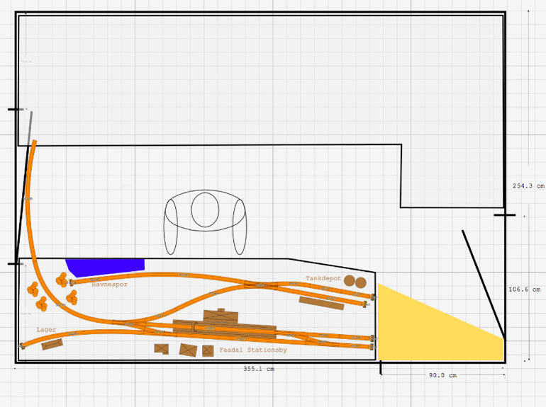

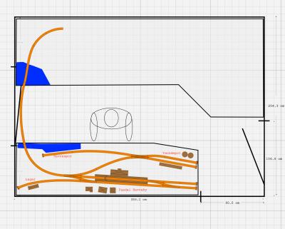

Der begynder at danne sig et billede af Kokkeborg Jernbane.
I første omgang er der tale om Faadal Stationsby (eller måske Faadal Havneby), der har et lille havneareal samt et tankdepot, ligesom der findes et enkelt pakhus. Byen ligger på sydsiden af Kokkesund og er forbundet via broen til "hovedlandet".

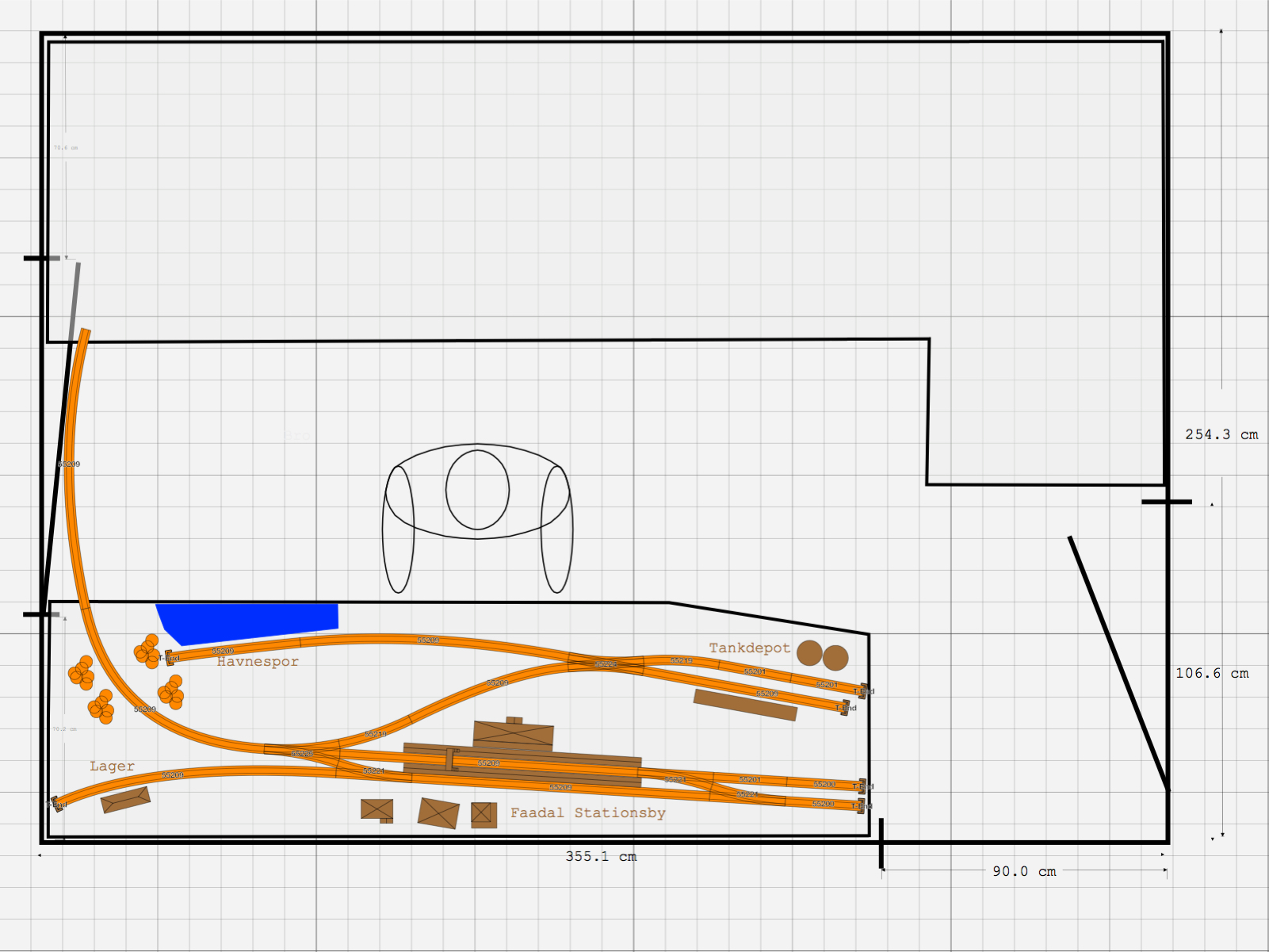

I dit oplæg, nævner du ikke meget om tog/stammelængder, men dog noget med fjerntog ......
Fådal stationen ser ud til at kunne håndtere max. ca. 90 cm, hvis omløbet skal bruges ( med styrevogn er det naturligvis større muligheder ).
Hvis det var mig, ville jeg erstatte 3 skiftet med et sporskift, og så lade toget fra havnen og industrien passere hovedsporet med et krydsspor og anvende sporet til lageret som et udtræksspor.

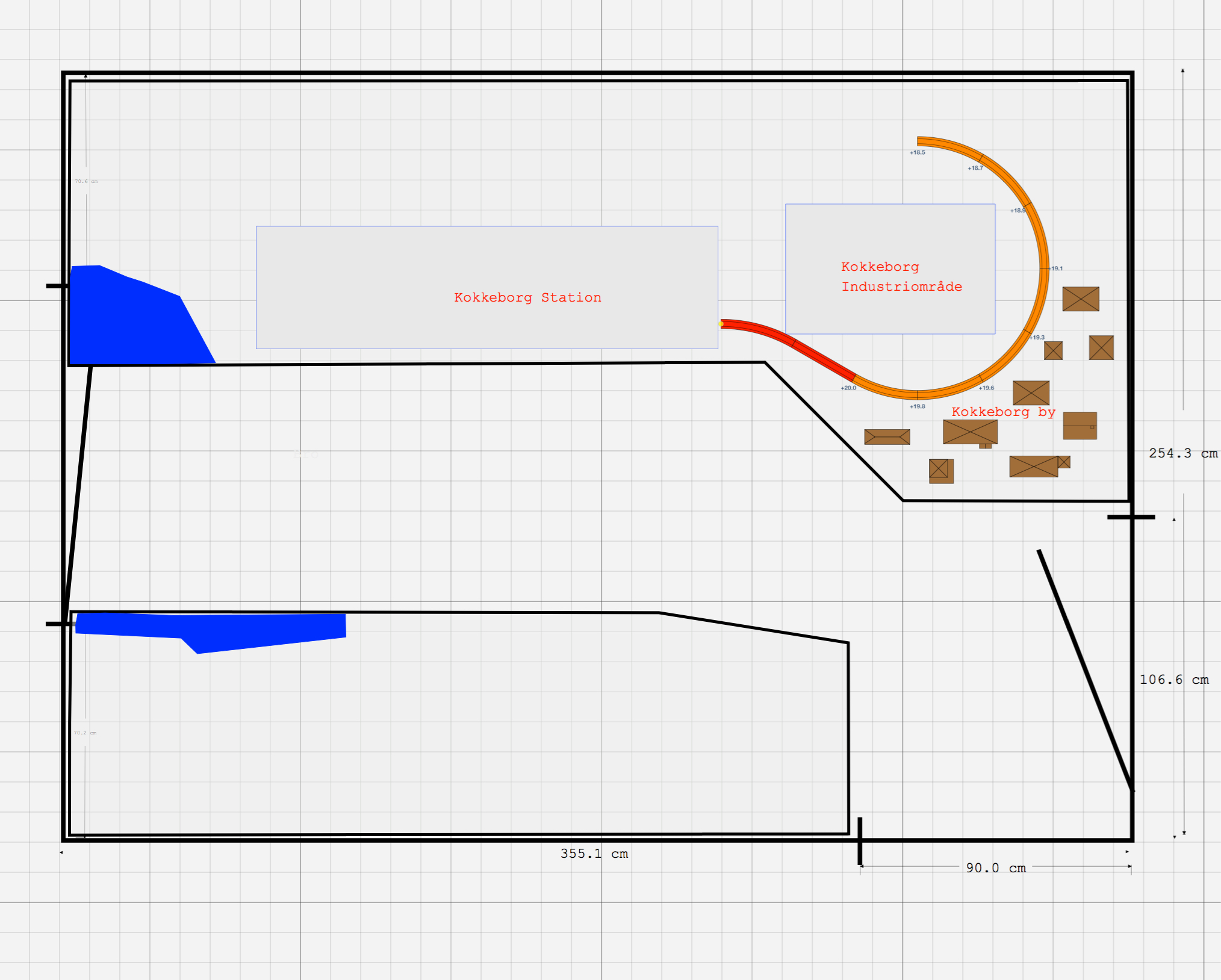

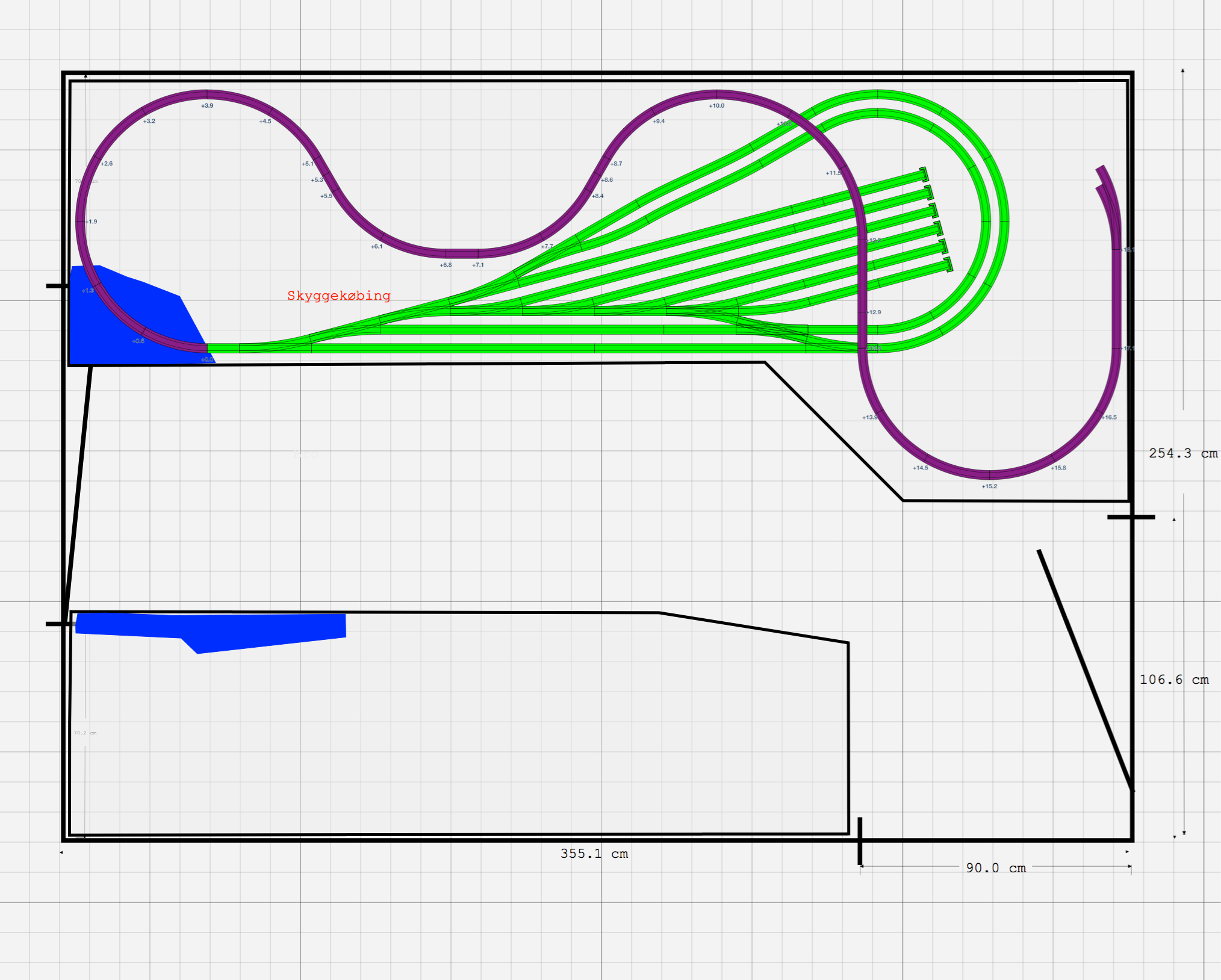

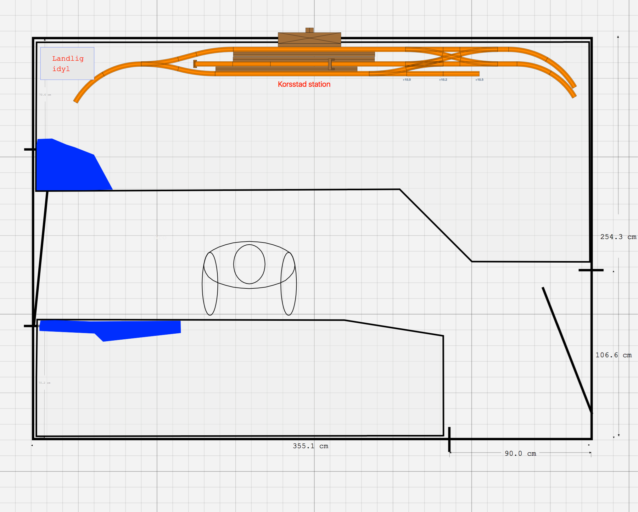

Nu tager tingene fart. Stationsforstanderen har i samarbejde med Stadsarkitekten for Kokkeborg og omegn, været igang med det store planlægningarbejde. Desværre mangler der fortsat en planlægning for Kokkeborgs banearealer, ligesom industriområdet ikke er fastlagt endnu.
Siden sidst er der sket en del nye spændende ting i lokalområdet:
  • Faadal er blevet omdøbt til Faadal Havneby pga. beliggenheden i umiddelbar nærhed af Kokkesund og den mægtige Kokkebro. Der er tale om både en by med persontransport og med godt til både tankdepotet og havnen. Persontogene kommer også forbi, både i form af lokaltog og fjerntog (fjerntogene dog kun i mindre omfang)
  • Korsstad Station er dukket op fra mulden og er en større krydsningsstation, hvor de internationale tog kommer ind fra Skyggekøbing. Der er ikke umiddelbart nogen større godstrafik, andet end som krydsning fra international side og til henholdsvis Kokkeborg og Faadal Havneby.
  • Skyggekøbing (skyggebanegården i "kælderen") står for al trafik til og fra lokalområdet.
  • Kokkeborg har fået et industriområde og et byområde. Desværre har stadsarkitekten endnu ikke fået planlagt lokalområdet endnu, men spændende projekter udestår i dette område. Måske ideer kan komme fra omverdenen...
Jeg har forsøgt at vise sporplanen herunde. Den store stigning (lilla spor) holder sig på lige under 3% (30 promille jf Railmodeller Pro).

Korsstad Station
Korsstad Station
Faadal Stationsby
Jeg synes også du skal droppe 3 skiftet. For det første findes det vist (næsten) ikke i virkeligheden, og for det andet aldrig som indkørselssporskifte
Det er ikke urealistisk, hvis havnetilslutningen ligger uden for stationen
Alternativt kan du forlænge stationen ud i kurven og lægge havnesporet i spor 1
småt er godt, men det skal også kunne bruges
Vh Rep
Faadal Stationsby
Jeg ville overveje at montere en plade på ca. 90 x 20 cm bag døren.
Så kan du få længere peron spor / mere plads ved indkørselen.
Mvh.  Ole Vedel

Du kan gå skridtet videre og udnytte hele det karryfarvede område.
Bevares, døren kan ikke åbnes helt, men til gengæld får du ca 90 cm ekstra bane forærende.

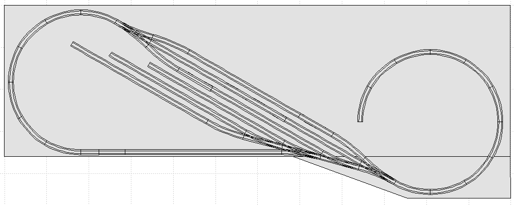

Mens vi er ved "de gode råd", så kan du også ændre lidt på Skyggekøbing, så sporforløbet bliver enklere.
Benyt en helix til at komme ned til Skyggekøbing, der er spejlvendt.
Du slipper så for din "sporslange" hen over opstillingssporene.
Din Helix kan placeres under din by lige indenfor døren til rummet.
På den måde bestemmer du selv, hvor meget frihøjde du vil have til at rode rundt med arme, ben, afsporede vogne og lokomotiver på din opstillingsbanegård.
Hvordan banegården skal være, er fra mig kun en skitse. Der er mulighed for at overplastre hele Skyggekøbing med stikspor, hvis der er behov for det Wink
Nedenstående skitse er lavet med Piko-A.
Radius og sporskiftegeometri kan varieres med andre sporsystemer.
