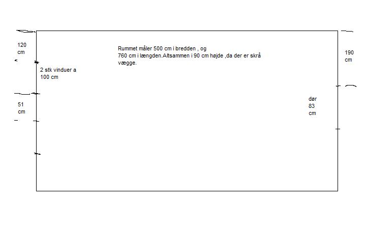

hjælp til udnyttelse af mit togrum søges .
har et rum 6x5 meter at gøre med.. tager snøft den gamle bane ned , og efterlyser derfor gode ideer til max udnyttelse af rummet. rummet bliver kun benyttet til tog , og derfor ingen hensyntagen til resten af husstanden . kører 3 skinne (bliver ikke lavet om) digitalt , sporskifter og andet matriel analog

selv du fint giver mål på rum kommer du vil ind af rummet et sted er det muligt men en hurtig grund tegning ???

hejsa ... jo , 6 meter langt - 5 meter bredt..på de 5 meter er der i den ene ende en dør i midten (90 cm bred) i den anden ende er der 2 vinduer af 60 cm fordelt på de 5 meter.døren åbnes indad , vinduerne udad...har forsøgt med at oploade tegning og billede meeeen pcén og jeg blev uvenner

hej allesammen , så er der lagt tegning ud . håber at der er nogle som kan hjælpe med at udnytte rummet optimalt til jernbane...

Nu ved jeg ikke hvordan din forrige bane var, men har du overvejet at bygge langs vaeggen, med en "tunge" ud i midten¿? -Isaer amerikanske anlaeg anvender den metode jeg taenker paa; Altsa en slags E-formet layout.
Huske endelig ikke at goere anlaegget dybere end ca. 80cm (eller hvor lidt du nu kan raekke ind over). -Dog med stoerre maal i enderne af de 3 "ben" paa "E"-et, for at goere plads til vendesloejfer.
P.g.a. den lave vaeg-hoejde (90cm), boer anlaegget bygges en del lavere, for at kunne udnytte mest af pladsen. F.eks. omkring 75cm hoejde skulle du nok kunne leve med. Der kan naeppe blive plads til de store bjerge langs vaeggene, men maaske paa det midterste ben i "E"-et kan du bygge noget op som bryder "line-of-sight" mellem de to halvdele af anlaegget.
-Og muligvis er der ikke noget som forhindrer dig i at bygge NEDad, og lave nogle fornuftige skyggestationer i f.eks. 45cm´s hoejde.
(Naevnte maal er blot eksempler, men ved en evt. skyggestation skal du nok ikke have mindre end 30cm fri rum mellem levels.

takker for svar....kan godt se hvor du vil henad,så løber lige en tur i tænke/tegne boksen
