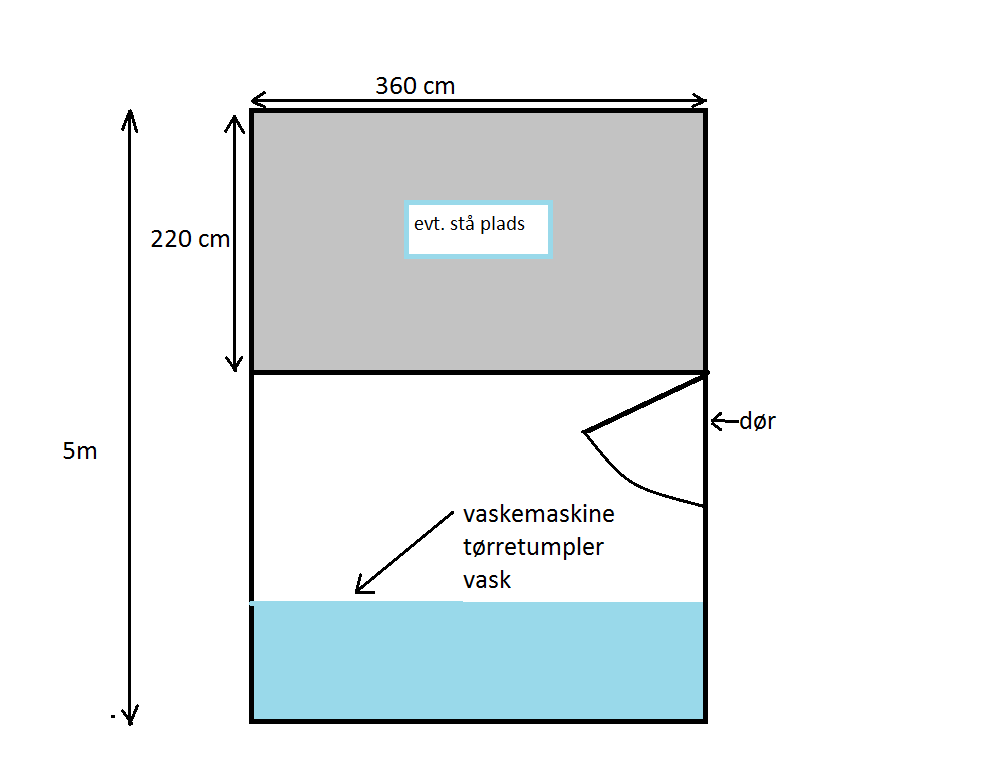

Er nogen der har nogen gode ideer til en sporplan.
 er ny inden for området men går og drømmer om at få en Ho digital roco jævnstrøm modelbane med piko skinner
stedet bliver nede i kælderen se billede af rummet neden under det mørke grå er pladen jeg regner med at starte ud med 220cm x 360 cm. måske resten af rummet med tiden hvis det går hen og bliver noget jeg bliver rigtig gald for.
drømmen er at jeg vil starte ud med at bygge en bane i et plan eller evt. noget med en bro eller noget det må ikke blive for kompliceret i første omgang. Mine tanker ligger lidt i at der godt må være 2 gennemkørings  spor med en banegård og så eller noget rangerings spor med en remise med 3 porte uden drejeskive.  Jeg går nok mest op i det med rangeringen men der skal selvfølge også være plads til at køre rundt på banen. og også lidt plads til huse og veje.Billede

Pas nu på med fugt i rummet, når du har vaskmaskine og tumbler. Noget af tøjet skal måske hængetørre også og så får du problemer.

har godt nok tænkt over det med fugten men regner med at have en affugter til at stå tændt noget af dagen tøj tørre vi aldrig dernede.
men er der nogen der har efaringer med at lidt fugt kan gi problemer

Du får masser af problemer, selv med bare lidt fugt. Din konstruktion slår sig, skinner "ruster", lokomotiver får problemer med strømoptag osv. osv.
Bare din maskine vasker, så kommer der fugt! Selvom din tumbler sender "varm" luft ud, så er den fyldt med fugt.
Mit bedste råd til dig, find et andet rum eller begynd med moduler!
Moduler kan du stille væk når du ikke kører på anlæget og du "fylder" kun lidt når du bygger, det vil din kone sætte pris på. Du kan bygge dem selv eller bestille dem hos Harald Borsch. Evt. kan du melde dig ind i en klub som Fremo eller andet og så mødes med hobbyvenner og får nogle gode køre og eller byggeaftener.

Hvis kælderen er tør, vil du godt kunne holde fugtigheden under 56% relativ fugtighed, som er det niveau, hvor jern begynder at ruste. Køb en affugter i Harald Nyborg eller et andet sted, som kan indstilles til at holde fugtigheden under dette niveau.
Jeg har selv et anlæg i kælderen op ad vaskerummet og har ved hjælp af affugteren ikke haft rustproblemer i de 25 år, jeg har haft anlægget.
