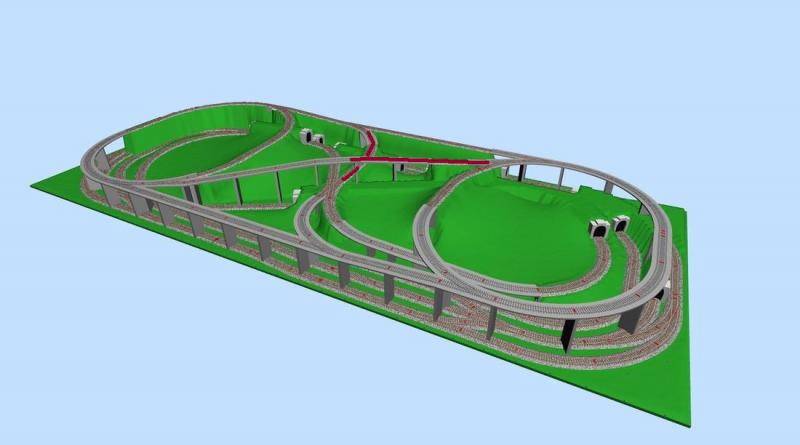

Jeg har tegnet mit layout i SCRAM programmet, se her nederst på siden:
http://kelds.weebly.com/banelayout.html

Hej Keld,
Jeg tror du får et problem med alt for store stigninger bagerst på anlægget (ca. i midten)....
ksor
8210 Århus V
Indlæg: 439
Det eneste jeg ikke har prøvet endnu er den høje bue hen over midten af anlægget, MEN den laves af et meterstykke K-skinne, så det bliver en meget blød bue UDEN de skarpe knæk, som det midterste fag her viser.
De andre stigninger er der ingen problemer med - selv om de nok er liiiige stejle nok til den virkelige verden.
Den midterste bro/bue laves, så den kan fjernes når pladen skal slås op af væggen - så jeg regner med at det bliver en Storebæltsbro-lignende konstruktion !
KSor,
8210 Århus V
bl
Indlæg: 1.820
Mon ikke Lars mener afstandene fra krydsningssporskiftet og ud til sporene langs siderne?
Bjarne
ksor
8210 Århus V
Indlæg: 439
OK, fra krydset til skiftesporet i nederste højre hjørne - altså på det øverste lag skinner - på dette stræk er stigningen 5%.
Ovre i baggrunden har det "tilsvarende" stykke 4% stigning - i overkanten ja.
KSor,
8210 Århus V
bl
Indlæg: 1.820
Det er stykkerne fra sporskifterne midt på langsiderne og ind til krydsningssporskiftet midt på pladen, jeg hentyder til, her ser stigningerne voldsomme ud.
Bjarne
Jeg mener de steder jeg har tegnet ind med rødt - måske kan en ændret sporføring løse problemet...

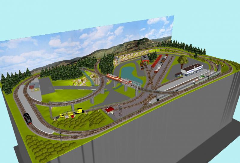

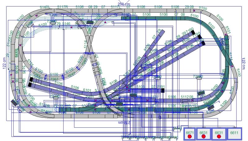

Da jeg var 14 år gammel (i året 1972) designede jeg følgende Märklinlayout, som du måske kan bruge som inspirationskilde..
Anlægget blev bygget som klapanlæg, og blev køreklart, men jeg nåede ikke at lave landskab.
Og her i 3D...
