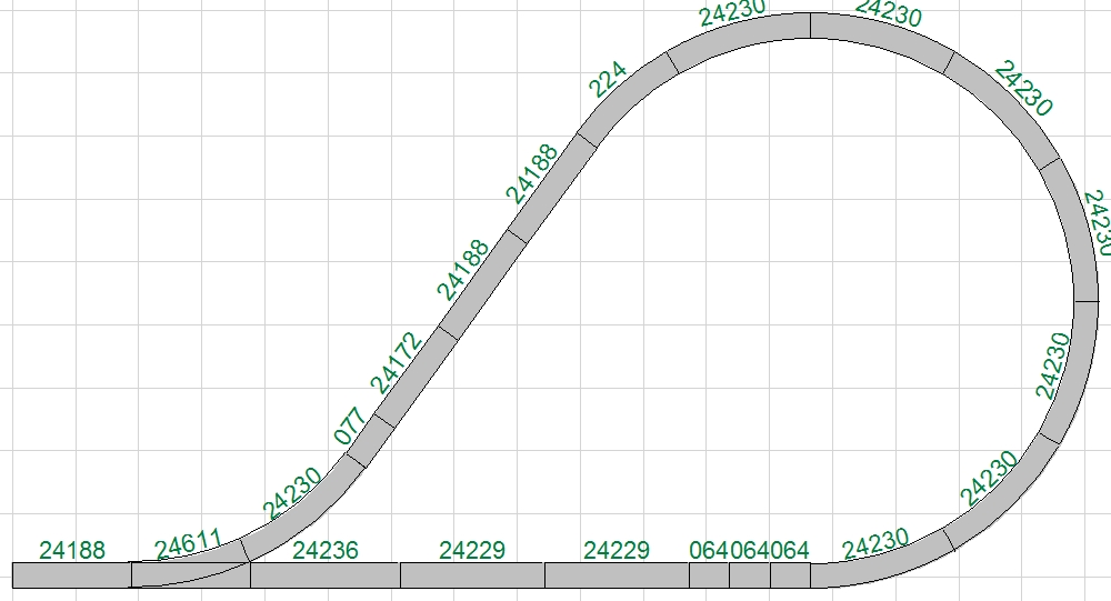

Jeg forsøger at lave denne bane i scarm men har meget svært ved at finde ud af at lave den nederste lykke er der nogen der kan hjælpe med det ?

Jeg spørger sådan set kun efter info om hvordan jeg laver den nedeste lykke i c spor,
pladsen til det må jo være der hvis det er det jeg vil have
epoken spiller vel ikke noget i spor planlægningen når jeg ved hvordan det skal se ud og jeg vil vide hvilke skinner jeg skal bruge.
Jeg ønsker den tegnet bane resten skal jeg nok finde ud af senere.
Nej
Tog, men det er jo bare den lykke jeg skal have hjælp til så det spiller vel ikke det helt store ?
Skal du vide det for at hjælpe med spor tegning?
Det som er "nemmest"
Efter som jeg har prøvet at ligge den i scarm men ikke er lykkes så ved jeg det faktisk ikke..

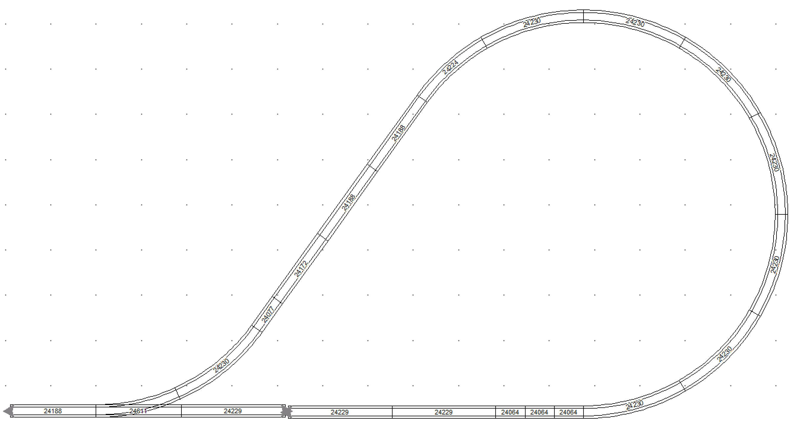

Hej Klaus er det dette du søger?
kunne ikke lige vise tegning derfor fil, desværre
JAAA!!! jubiii
Så kan jeg komme videre, og var det noget du selv har lagt fra din viden om skinnerne og mål ?
JAAA!!! jubiii
det var et hurtig forslag tegnet i WinTrack og ændret til JPG-fil

Min tanke med det er bare at lege lidt med model tog har købt et C1 starter sæt og så var det lidt det jeg tænkte jeg ville lave der er ikke tænkt det store over det lige pt. også fordi jeg ikke har en ide om størrelse på det men det får jeg i "tegne" programmet jo.
Det er entlig et forsøg på at lave langå station i midten randers og hadsten som vende punkter og ulstrup som lykke, men må se hvad jeg kommer frem til.
