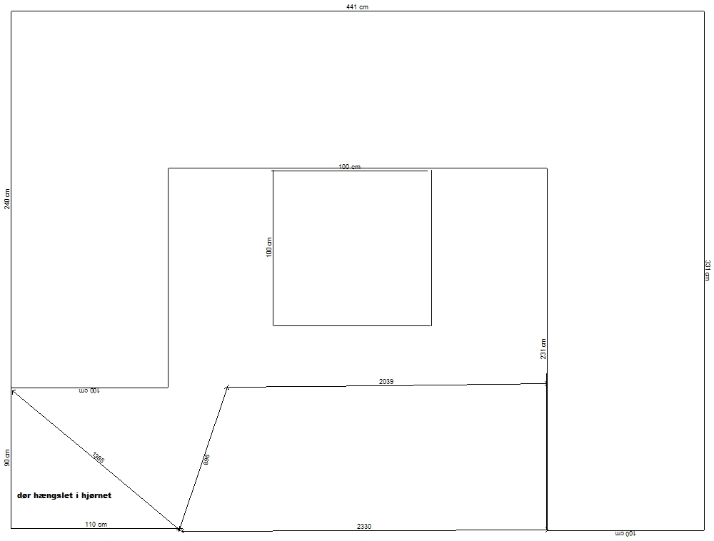

har prøvet og tegne en grundplan op. er det ca sådan dit rum er
jeg er ikke ekspert i det her, men er også selv igang

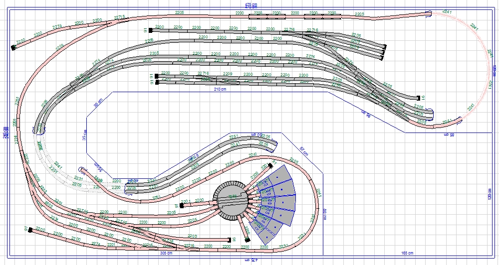

Prøv at kikke lidt på dette Layout. Wink
http://www.gleisplan.ch/gleisplaene/plan3521.html
som jeg har skrevet til en anden kan dettte tilpasses det aktuelle rum.
http://www.sporskiftet.dk/forum/modeljernbaner/layout/nyt-layout
til dette layout er der 3 skjulte banegårde. Wink

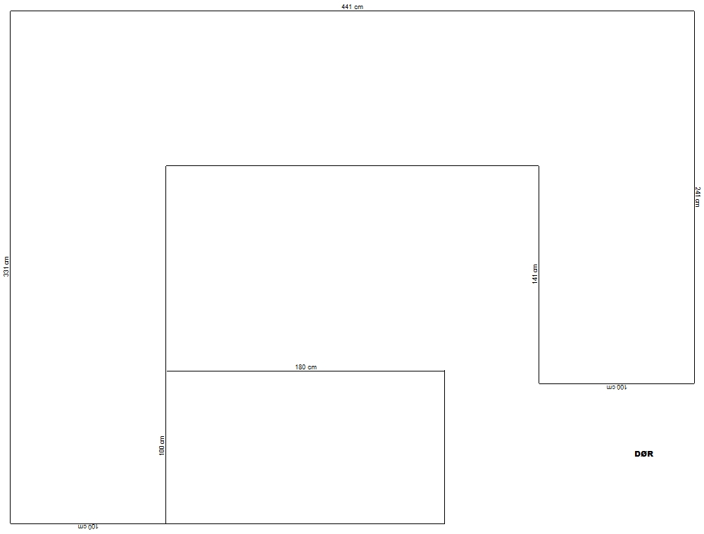

nu har jeg prøvet og tegne en grundplan op. det er nok sådan jeg selv ville gøre det.
rundt langs væggene og max 100 cm i dybde, man skal jo lige kunne nå helt ind. 1 m kræver ok en lille skammel for og nå ordentlig.
Hvis du vil have skyggebanegård, skal dybden på den nok ikke være mere en 80 cm og ca 30cm under. så kan man lige nå ind og hente materiel der er kørt galt.
der er nok nogen der er bedre til det her en mig, men jeg vil forsøge mig lidt frem. jeg har selv næsten samme udforming og er igang med planlægning.

Ikke specielt, men du må da meget gerne hjælpe ham, din fantasi er nok lidt større end min. jeg er jo selv helt ny i planlægning, men alle input er jo velkommen.
Den grundplan jeg har prøvet og tegne, kan jo også laves på mange andre måder. Det eneste man skal tage højde for er jo døren. Jeg fokusere jo nok meget til mit eget project. Smile :) Smile :) Smile
