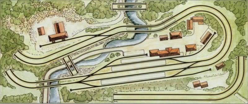

Jeg ville høre om nogle kunne tænke sig at hjælpe mig med at lave en M-skinne sporplan om til en C-skinne
Jeg har fundet den på nettet og kunne godt tænke mig at den evt. var med C-skinner da det er det jeg bruger så derfor søger jeg lidt hjælp fra dem som er hardcore til med med brug af wintrack.
- Jeg kunne godt tænke mig at vide hvor stor den bliver som C-skinne bane layout. jeg har en del marklin som kan køre på den.
MVH. Sebastian

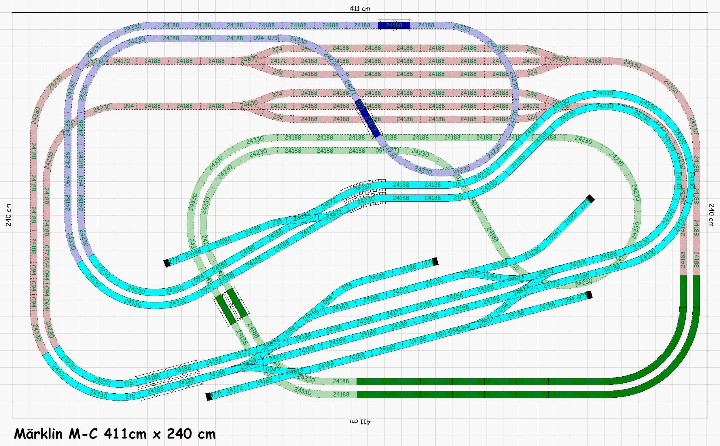

Jeg har gjort et forsøg med sporplanen.
Jeg har bevidst undgået 360 mm radius, hvilket betyder, at det fylder lidt mere.
I den oprindelige sporplan er frirummet nogle steder nede på omkring 50 mm, det jeg justeret, således at der er min 90 mm frirum, det bevirker så at nogle stigninger når op på omk. 4%. Derfor er det mørkrblå tunnelafsnit afkortet.
Det var meget almindeligt med de store stigninger på de tidlige Märklin anlæg. Det er selvfølgelig til at tilpasse, hvis man ikke skal bruge køreledning, eller el-lokomotiver.
Ser jo super godt ud
kan man se den som 3D eller kan man få filen så man evt. selv kan gå vidre i wintrack ?
