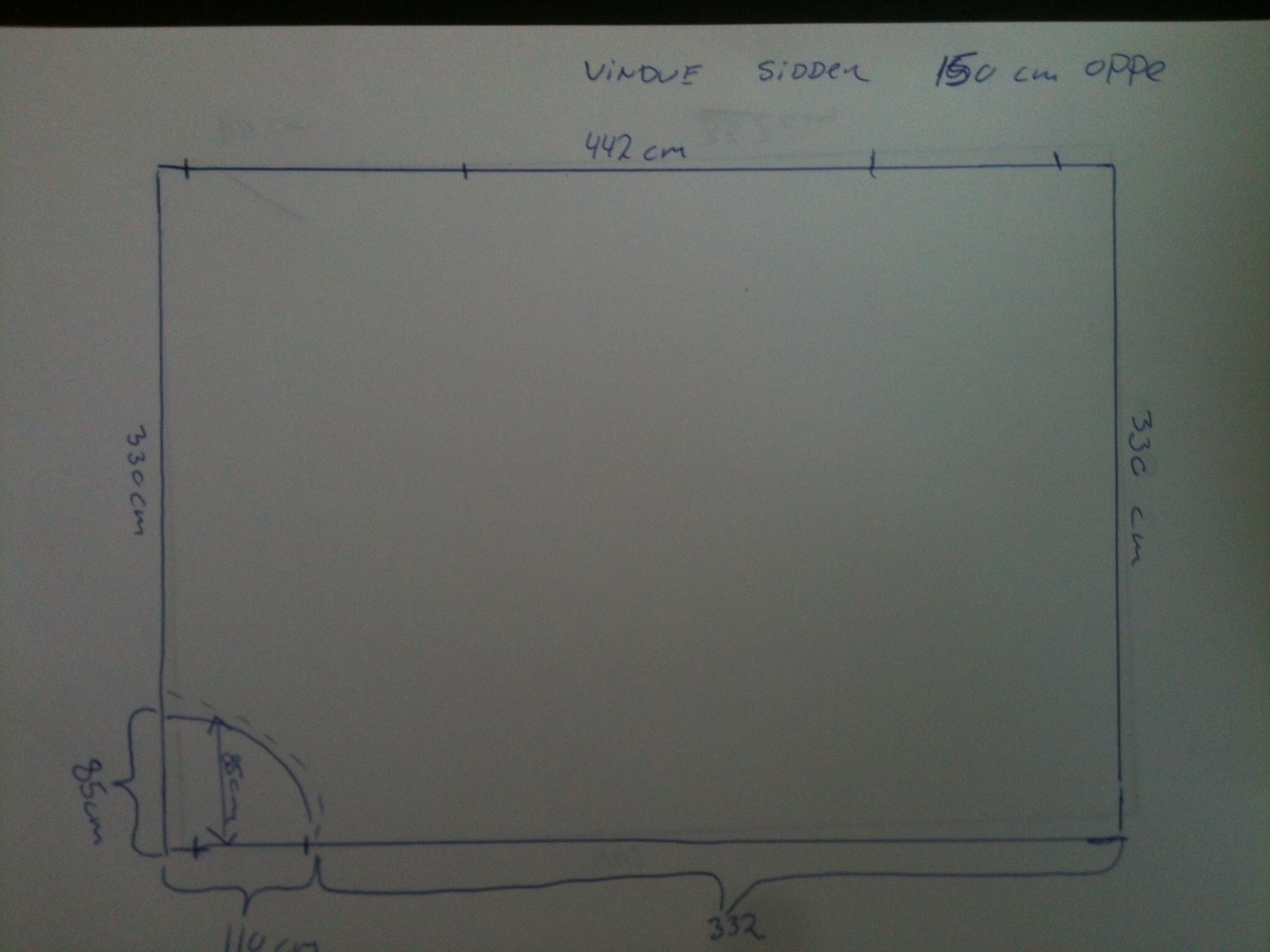

Héj der ude er der nogle som kan lav en godsporplan
1 køre h0 3 skinne
2 rummet er 442 x 332 på en af siden af 332 tá en dør lige 110 af længde og 85 ud i rummet det ligger i den enden
3.køre mest dansk ( My Mz Mx Mé MA mó TEE icetd dobbel dækker er nok en af de længse vogne pt må lok køres de med max 5 vogn
4 der skal være opstillings plads til 4x my med 4 vogn - 2 x mé med 4 dobbeldækker vogn 2 x mz med 3 vogn
Eg med med 10 godsvogn ea med 4 dobbeldækkervogn samt 1 MA halv sæt samt Ice td samt TEE med 3 mellem vogn
Og de må godt hold på synlig stationer samt skulte opstilling
Der må være flere lag samt endestationen punk til punkt samt storebenegård evt helex
Lad os se hvad der kan lav i sådan et lille rum .

Det er der helt sikkert, men du skulle nok prøve, om du kan finde en eller flere sporplaner på nettet, som var iden retning du ønsker.
Det er et tidskrævende arbejde at tegne en fornuftig sporplan, derfor vil det være lettere, at få nogle til at bruge tiden, hvis de har et oplæg.
Der er flere steder, hvor du kan finde sporplaner på nettet. På rundremisen ligger der mange sporplaner over danske stationer som kan være til inspiration.
Det var også en god ide, at nævne hvilket sporsystem du har eller ønsker at benytte. Der er jo tre mulige!
Hvilke min. radius klarer dine vogne og lokomotiver?
Vil du køre digitalt eller analog?
Hvad sætter du højest, rangering eller kørsel?
Er der bygninger og banetekniske anlæg der skal være med?
En tegning af rummet med dør, radiatorer, rør, vinduer m.m. er altid en hjælp.
Har du noget sporplansprogram du foretrækker planen tegnet i?
På den plads du har til rådighed, bliver det lidt klemt, hvis du skal have en station hvor der kan være 5 vogne og et lokomotiv, udfletning i begge ender og bare lidt strækning, så lokomotivet ikke kører ind på næste station inden sidste vogn har forladt den forrige, skal du efter min mening satse på en station med en eller to skyggebanegårde, med længden på dig godstog, kunne en endestation, med et par afstillingsspor måske være en mulighed. Det vil give plads til strækning og måske en lille station/trinbrædt, som kortere tog kunne servicere.

Hej bqg
(Det er der helt sikkert, men du skulle nok prøve, om du kan finde en eller flere sporplaner på nettet, som var iden retning du ønsker.
Det er et tidskrævende arbejde at tegne en fornuftig sporplan, derfor vil det være lettere, at få nogle til at bruge tiden, hvis de har et oplæg. )
Der er flere steder, hvor du kan finde sporplaner på nettet. På rundremisen ligger der mange sporplaner over danske stationer som kan være til inspiration.svar har vedhæfte en som se godt ud men i mærklin
svar. Jo men hold da op det er svært der er mange at se på det bliv helt umuligt for det mest er tysk eller andet.
(Det var også en god ide, at nævne hvilket sporsystem du har eller ønsker at benytte. Der er jo tre mulige! )svar. 3 skinne fra Marklin
(Hvilke min. radius klarer dine vogne og lokomotiver?)svar. R 2 er min har lidt r4 r5 og lidt mere r3 slanke sporskif til hoved spor og alm sporskift på side spor
(Vil du køre digitalt eller analog?) Svar digitalt har Ecos styrsystem er windigipt eller itain hr ikke 100% sat mig for hvilket jeg vil bruge i nu
(Hvad sætter du højest, rangering eller kørsel?) svar må nok sige at det mest er Kørsel men lidt Ragering vil da også være fedt
(Er der bygninger og banetekniske anlæg der skal være med?)Der er stations bygning lidt veje vil ikke være af vejen brug danske signaler fra togcenter og hobbydillen danske
(En tegning af rummet med dør, radiatorer, rør, vinduer m.m. er altid en hjælp.) svar kommer lige om lidt
Har du noget sporplansprogram du foretrækker planen tegnet i?svar scarm
På den plads du har til rådighed, bliver det lidt klemt, hvis du skal have en station hvor der kan være 5 vogne og et lokomotiv, udfletning i begge ender og bare lidt strækning, så lokomotivet ikke kører ind på næste station inden sidste vogn har forladt den forrige, skal du efter min mening satse på en station med en eller to skyggebanegårde, med længden på dig godstog, kunne en endestation, med et par afstillingsspor måske være en mulighed. Det vil give plads til strækning og måske en lille station/trinbrædt, som kortere tog kunne servicere.) Svar lyder til at være en god ide tro 4 vogn vil være max så har også tænkt mig et modul til 3 skinne klubben på vestsjælland kan passe ind et sted en færge til enden stop station vil være super evt dette er et modul.
