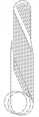

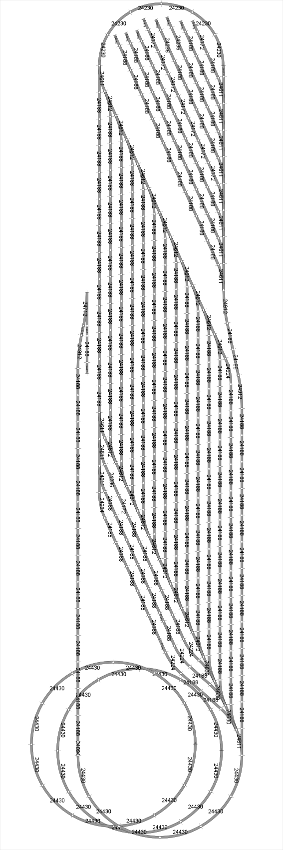

Hej alle.
Jeg har besluttet mig for at fjerne to skyggebanegårde og lave en ny større, da der ikke er højde nok over de to gamle, og da jeg mangler nogle flere spor. Ideen er, at der bliver en nedkørsel bag nogle industribygninger, hvorefter sporet drejer ind under bordpladen og fortsætter i en 2½ lags helix med C-skinner (24430). Der er indkørsel i højre side. 3-sporskifterne i udkørslen er for at spare plads. Der kommer ikke drev i udkørselssporskifterne. Jeg regner med at lade min CS2 styre afviklingen vha. S88 tilbagemelding.
Jeg ville være meget taknemmelig for gode idéer og ændringsforslag, da jeg regner med at starte stiksaven inden længe. Kan jeg fx få bedre udnyttelse af mit areal? Er der nogle driftsmæssige muligheder jeg ikke udnytter? Kommer jeg til at fortryde, at den kun er enkeltspors?Hans Kurt foreslog at lave en strømløs skinne inden udkørslen for at sikre mod kollisioner. Det lyder som en virkelig god idé. Hvordan laver man sådan en? Jeg tænker det svære handler om hvordan man frigiver strømmen igen. Det kræver vel, at man kender sine toglængder ret præcist?

Du mangler at forklare, hvor opkørslen er ?
Samt toglængden ?
Og overvejer Du virkelig, at du vil til at rangere i den øverst ende - det kan vel da ikke kontrolleres af CS ...

Op- og ned-kørsel foregår via sporet til venstre. Sporskiftet sender sporet ud over kanten på mit bord, så der kan laves en lang rampe ned til helixen. De tre cirkler er for at illustrere min helix.
De 12 parallelle spor er dem jeg i første omgang vil automatisere, så der bliver en max. toglængde på ca. 220cm i det område. Men det afhænger af hvor meget sporlængde der fragår til bremsestrækning. Det jeg mente med toglængden var, hvordan man på en sikker måde ved om toget er helt forbi indgangssporskiftet. Med lys måske? Jeg har jo kun AC hjul på nogle enkelte vogne.
De øverste spor regner jeg med at skulle bruge til togsæt, som ikke skal vende en bestemt vej. De kan vist godt automatiseres selvom de skal vendes. Eller hvordan?
