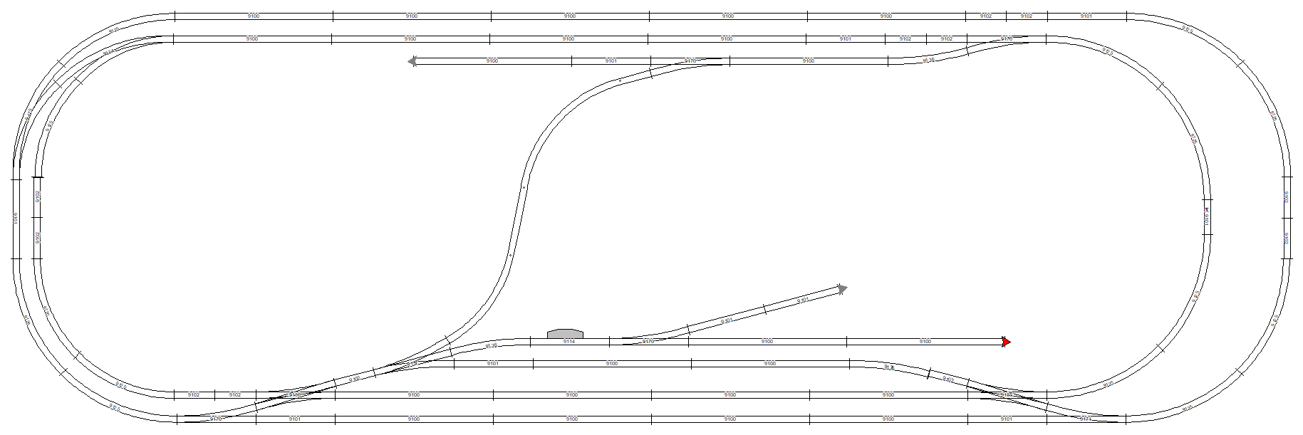

Hej Alle.
Sønnike og Jeg er ved at bygge en ny bane med Fleischmann skinner med ballast i N skala (Serie 9xxx). Vi har brugt SCARM (https://www.scarm.info/index.php) til at designe layoutet, men vi kan ikke få skinnerne til at passe sammen i programmet (De er markeret med røde cirkler).
SCARM Layout
Vi er med på, at man godt kan sætte skinnerne sammen i den virkelige verden, men vi undrer os over hvorfor det ikke passer i programmet.
(Pladsen i midten er til senere brug og udvidelser)
Er det nogen af jer der kan se vores problem?
Laust
Spor v3.scarm12.53 kB

Jeg har ikke noget til svaret på problemet, men jeg ved at der er en indstilling et sted, hvor man kan øge tolerancen for, hvornår to skinnestykker "klikker sammen" i programmet.

Hej Laust
Jeg må indrømme, at jeg ikke helt forstår sporgeometrien i skala N hos Fleischmann... Jeg arbejder selv med deres skinner, men i H0.
Jeg har dog "leget" lidt med dit layout i SCARM, og fundet nogle løsninger. Det kan dog stadig ikke undgås, at der skal skæres i et enkelt spor...
God fornøjelse til dig og sønnike!
Hilsen Michael
Spor v4.jpg 3.2 MB
