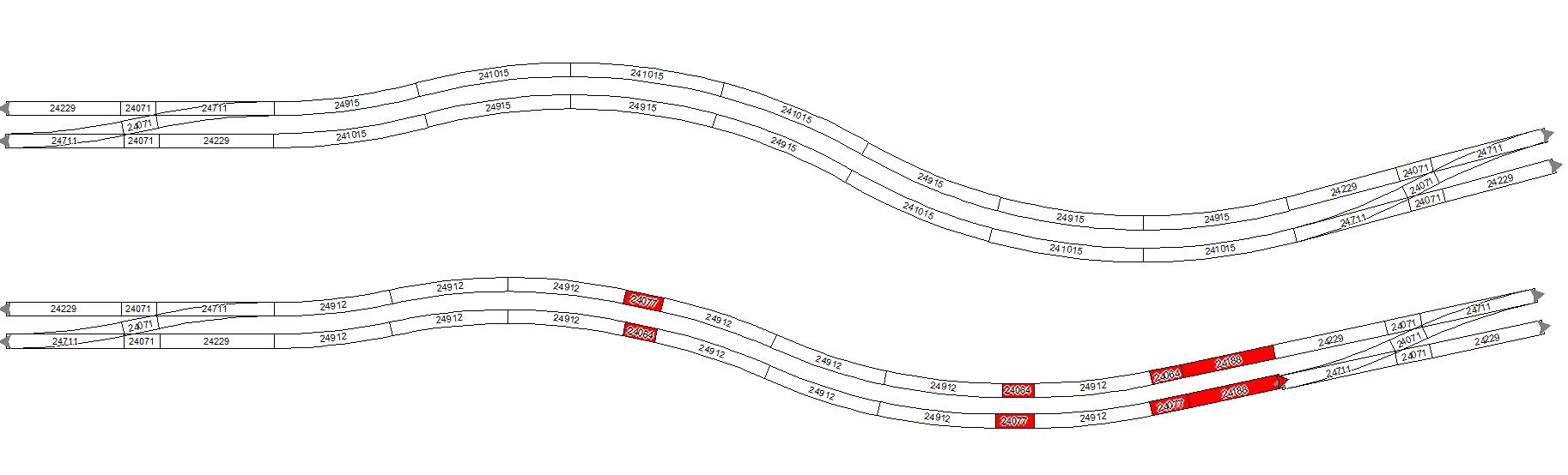

Rationalet er blot ønsket om at kunne bygge smukke slanke parallelkurver nemt og enkelt; med C-skinner that is.
Herunder er der benyttet R10 og R9 med (ikke eksisterende) 15 grader stykker. Fin parallelkurve uden udligningsstykker og uden problemer med samlinger. Det spiller fordi de er 15 grader. Underneden er benyttet de eksisterende muligheder med R9 (12,1 grad) og udligningsstykker. Det kan gå, men samlingerne passer ikke i sidste ende og der er brugt udligningsstykker, hvilket giver en kantet robotagtig kørsel. Det bliver aldrig en ægte parallelkurve.
Jeg kan forstå, at du mangler R 10, men det har jo ikke noget med vinklen at gøre. Flexskinnen som vi oprindelig kom fra ville jo imødekomme alle ønsker.
og paralelt med R 9 kan godt lade sig gøre , modulet er 36,3 grader set fra forskellige vinkler , ja det er C spor der er lagt ballast på , er så lagt med FREMO afstand da vi bruger deres modulstandard , 46 mm
Vinklen på 15 grader sikrer udelukkende en problemfri parallelkurve. Det vil en 12,1 grad R10 i princippet også kunne løse, men det passer blot ikke med resten af geometrien, hvilket ville være ærgerligt, for så kan du ikke blande den med de øvrige kurvestykker og få det til at gå op. Det synes jeg er ærgerligt.
Det er korrekt at flexskinnen kan løse alle scenarier, men jeg tror bare ikke på en sådan skinne kan lykkedes på en god måde. Roco har en flexskinne til deres GeoLine system, og hvad jeg kan forstå på dem der har købt den, så er den ikke særlig fantastisk. Hvis C-skinnen skal kunne bøjes, så skal plastikken jo være fyldt med små riller eller lign. der muliggører dette. Jeg har svært ved at forestille mig, at det kan se pænt ud. C-skinnen er udfordret på udseendet nok som det er. Løsningen fra patentet ligner en løsning i stil med LEGO-flexskinnen. Det er ingen tjent med.
Derudover skal du have en løsning så du kan klipse skinnesamlingen (som jo er speciel for C-skinnen) på igen efter du har skåret skinnen til i længden. Igen, jeg har svært ved at se det lykkedes på en måde der kan fungere for alle brugere.
Sidst men ikke mindst: Prisen! Jeg tror at en C-flexskinne bliver meget dyr. Et godt stykke over 100 kr.

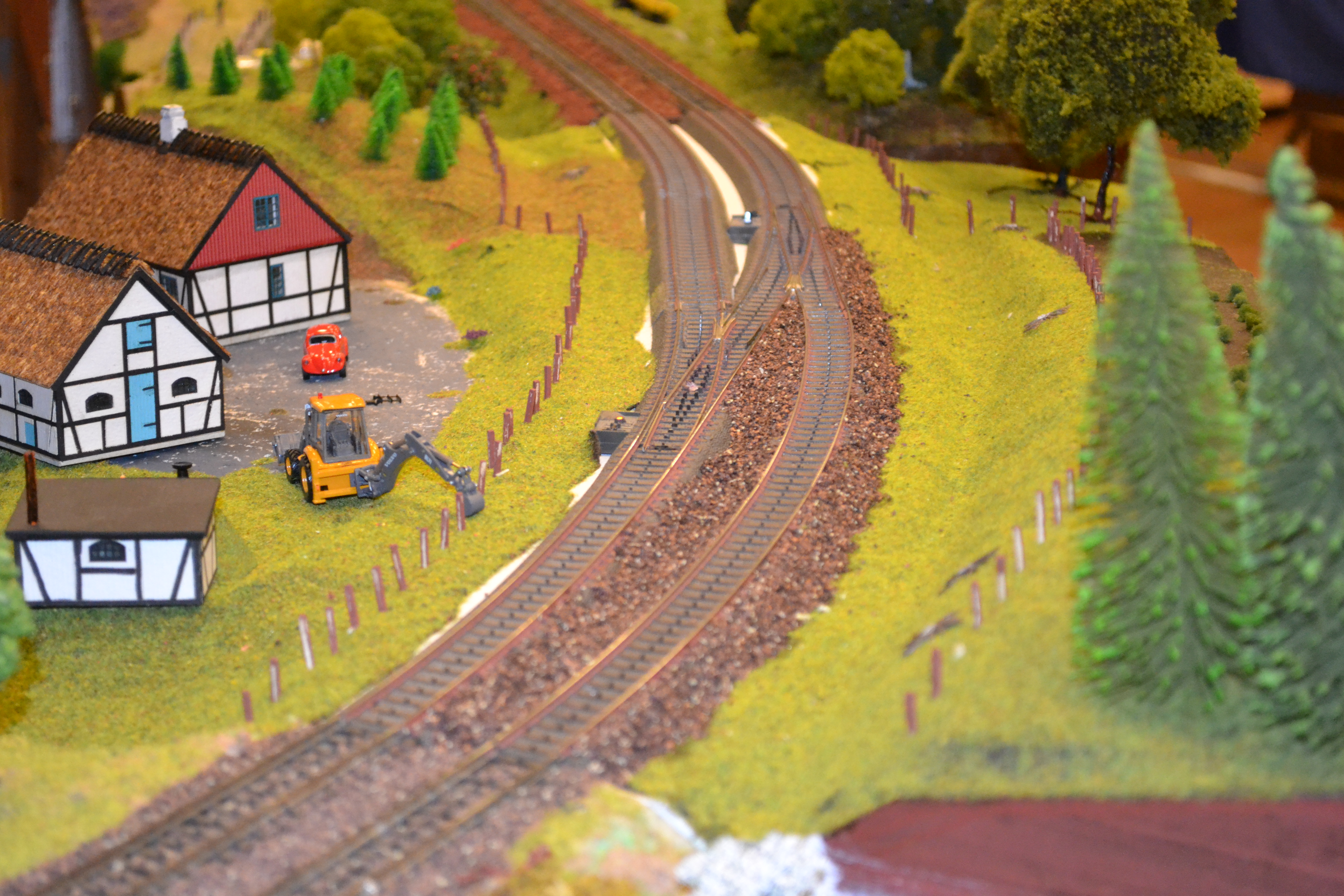

Jeg er en notorisk rulebreaker og det er med vilje, at jeg er det. Måske kan nedennævnte to anlæg illustrerer, hvad jeg mener. Det første er hvad Märklin selv kan få ud af 1,30m x 2,50m, det andet eksempel er mit (tolerans i WinTrack sat til +-2mm så vidt jeg husker)
gejo
Indlæg: 688

TogSvendsen
Indlæg: 515
Der er vi enige. Det gør jeg også, men det ene udelukker ikke det andet. Du drømmer vel også om lokomotivmodeller der ikke findes endnu? Det gør jeg i hvert fald - og skinnestykker.
Overgangskurver (tilnærmet) kræver naturligvis lidt mere plads. Her et eksempel med en indkørsel til en station og en "normal" 24230 kurve indtegnet (180°).
Indlæg: 1.735
Litra P, det ser flot ud, men de to spor der ender for neden, passer ikke ind i den normale geometri. Sporstykkerne enner ikke lige ud for hinannen og afstanden passer ikke med to sporskifte
hihihi, det ved jeg da godt, det problem bliver så løst i den anden ende - one way or another
