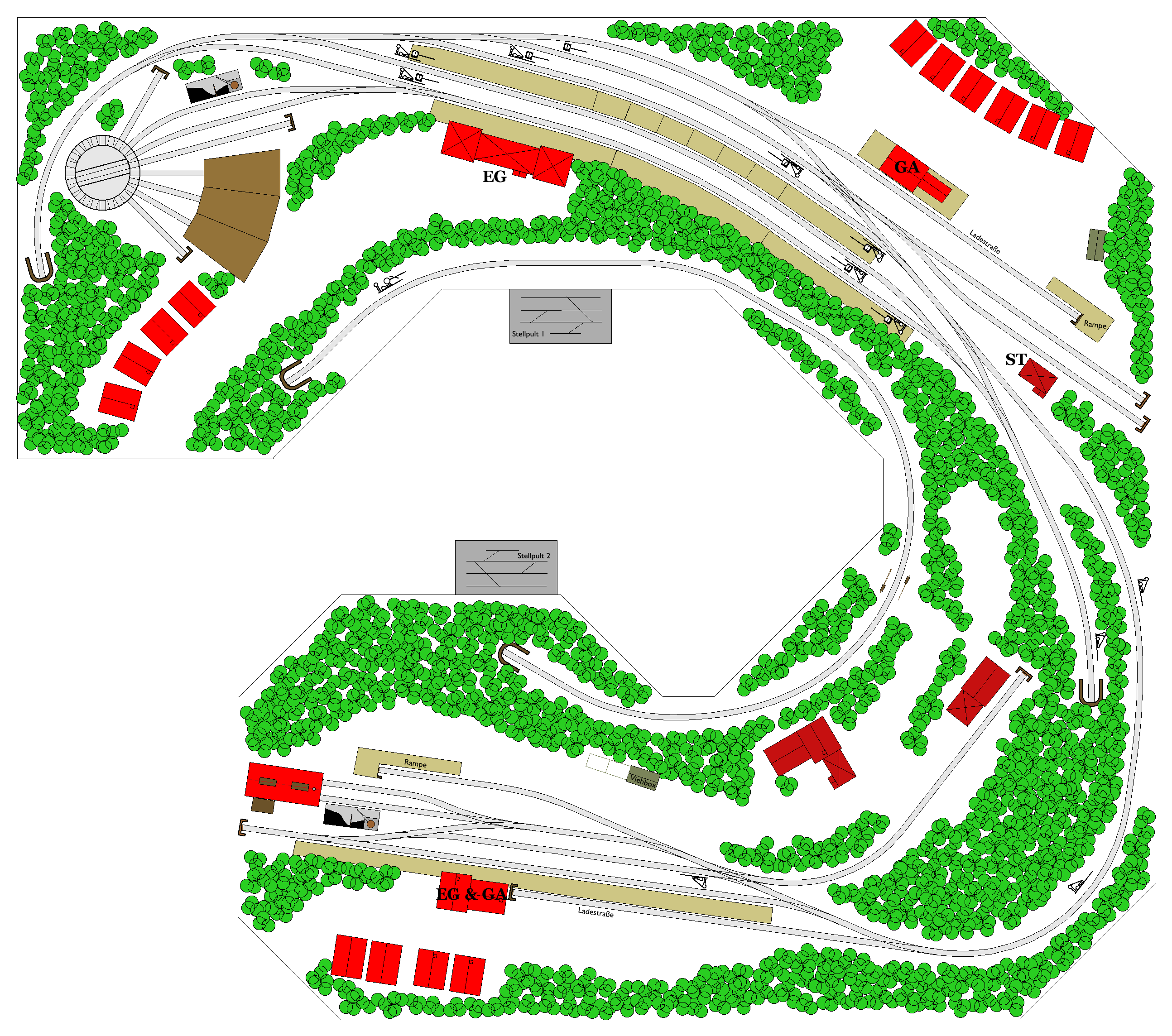

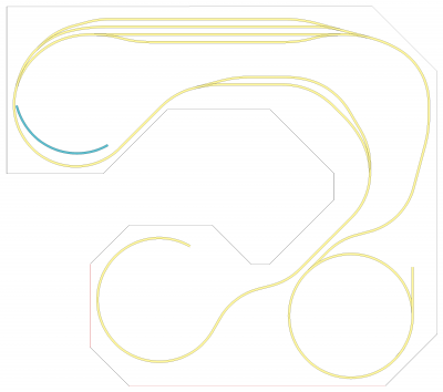

Så er ombygningen af 1.salen endelig afsluttet og jeg kan få taget hul på min længe ventede bane. Der er gået et par dage med opbygning af selve rammen og pladerne er næsten på plads.
Den tidligere byggede skyggebanegård er lagt på plads og helixen er kommet godt op at hænge, så nu er det snart selve hovedbanen der drejer sig om.
Er der ikke noget helt galt med min sporplan....? Kan bare ikke lige knække nøden så.... Hjælp.....!
Gode råd og komentarer modtages gerne Smile

Der er langt til øverste højre hjørne!
Korte perronspor!
Manglende afstand mellem perronspor til perron!

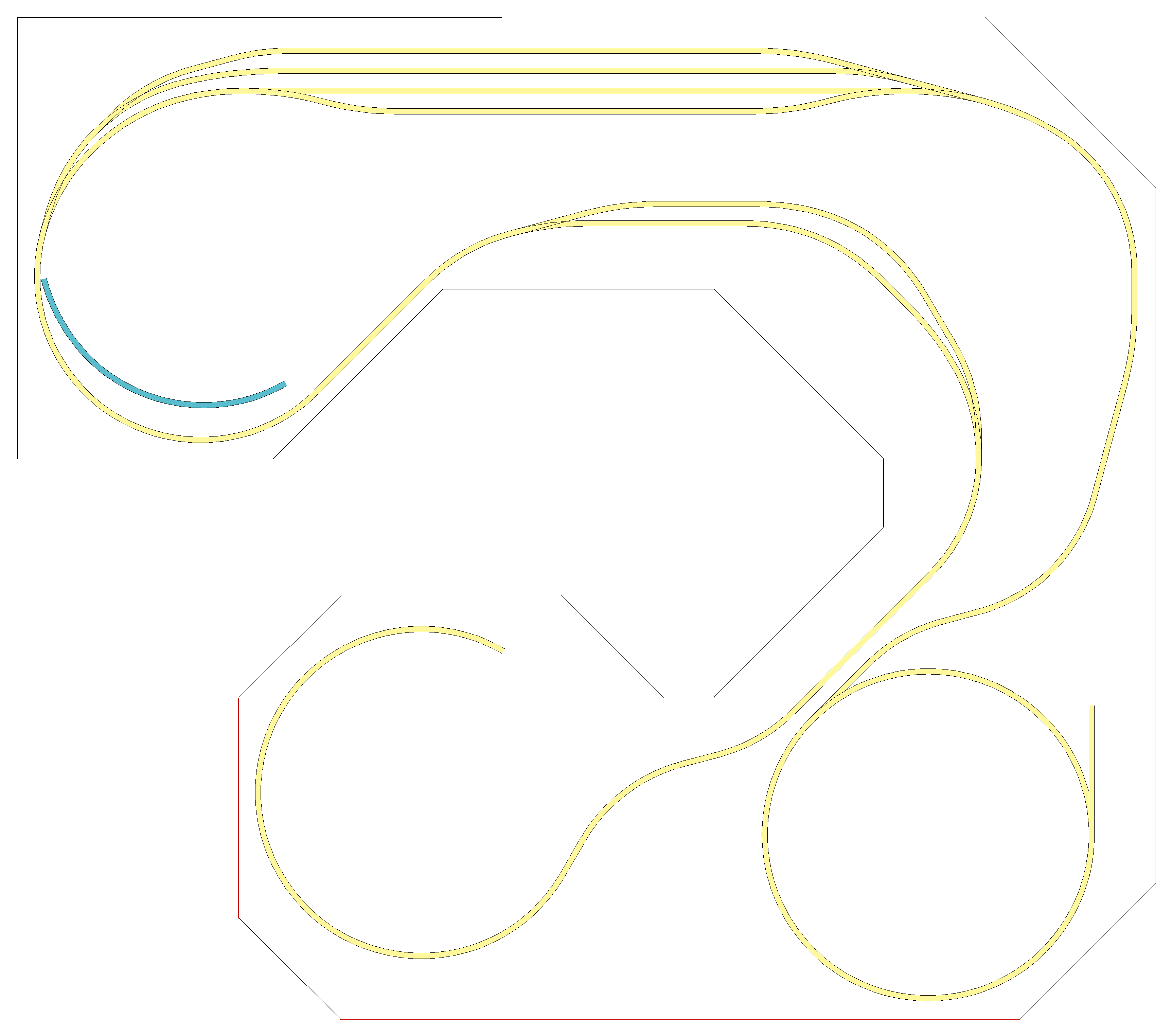

Her er et par tegninger som måske kan inspirere dig, det er en sporplan jeg har fundet på railmodeller.com. Den er ca. 3,5 x 3m.
Jeg kan se at du har brugt r36 kurver et par steder i din sporplan. Undgå dem så vidt muligt med mindre du kun vil køre med korte lokomotiver og vogne.

Hvad mener du med "R36 kurver" ? jeg har brugt R2 + R3 + R4

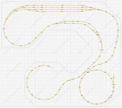

Det tog lige lidt fingersnilde, planen er ikke tilgængelig på railmodeller.com længere, men jeg havde heldigvis de oprindelige filer liggende.
Planerne er nedenfor, sammen med en stykliste.
Jeg mener kurver med en radius på 36cm, men hvis det mindste du har brugt er r2, så er du ud over det. Den ene af kurverne ved din drejeskive så bare ualmindelig skarp ud, så derfor troede jeg at du havde brugt r1 der.

Så meget plads og så vil du kun køre rundt. Du kan efter dit oplæg endda kun komme ind på den store station fra venstre. Din station er kun 5-7 skinner lang men din skjulte banegård er umiddelbart 12-13. Den plan der er foreslået af Morten Strårup er også kun en kørerundtbane, dog kan du her komme ud og ind på stationen fre begge sider. Det er dine bane og selvfølgelig din afgørelse, men syntes lige du skal det vide. Men sådan er desværre mange af de baner som Märklin selv laver og viser i deres "Märklin Magazin". Af samme grund at jeg har rettet/tilpasset/revideret flere af deres planer. En rundbane er jo ikke naturlig i virkeligheder, det er derimod først ud og dernæst ind i samme ende af stationen. Og med Märklin 3-skinne er det ikke et problem at lave. På dit eget forslag er det blot at indbygge en "dobbelt transversal" i det skjulte. Derved kan du komme ind på din station fra højre side. Det samme er muligt på den foreslåede af Morten Strårup. Du kan endda køre både rundt samt frem og tilbage på begge anlæg, hvis man laver lidt tilpasninger.

Jeg er vild med den sporplan! Den giver rigtigt mange og gode muligheder for "rundkørsel" og rangering. Med lidt snilde er der også plads til et trinbræt, et sidespor til endnu en industri og et udtræksspor ifm. rangering.

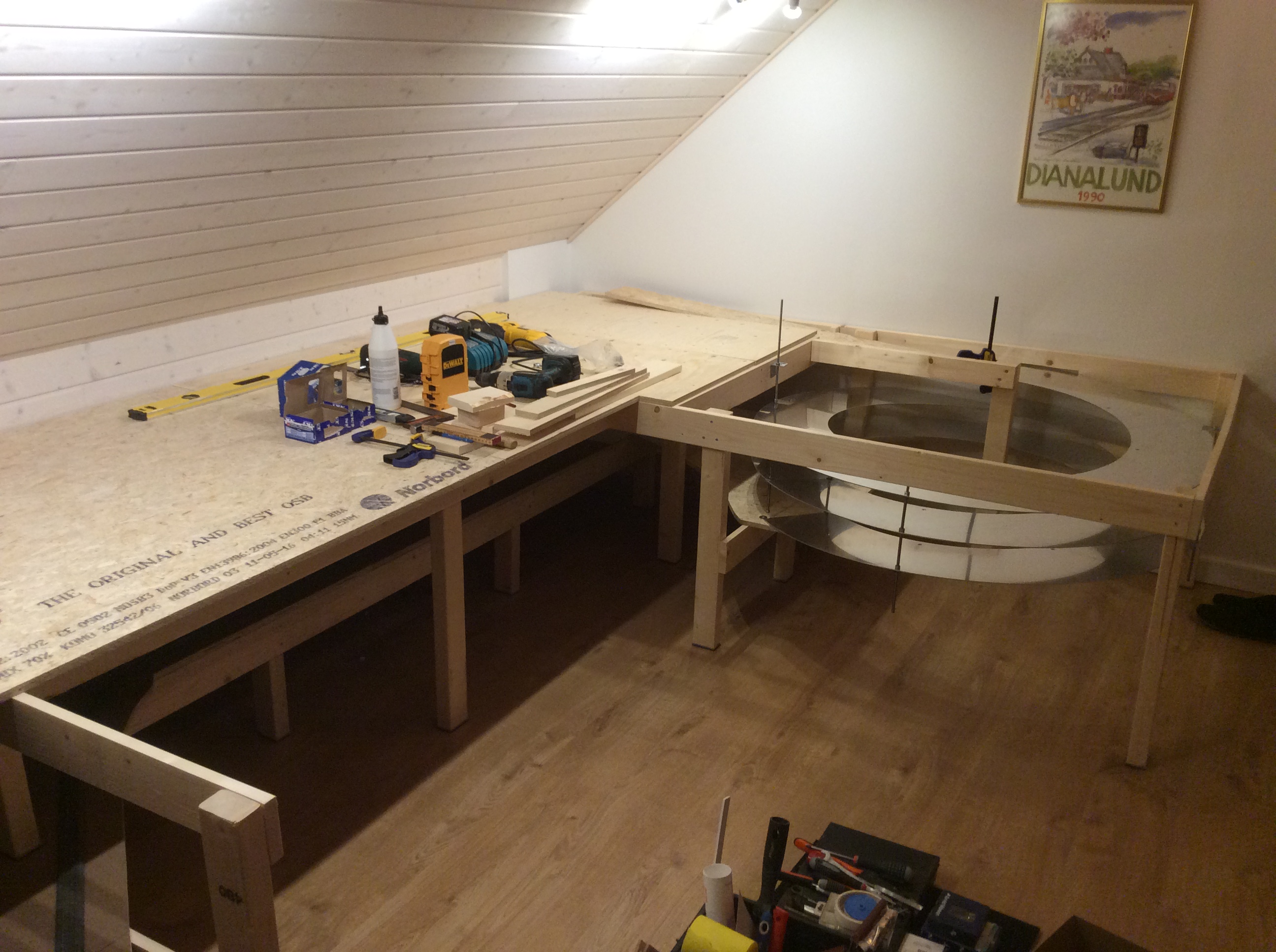

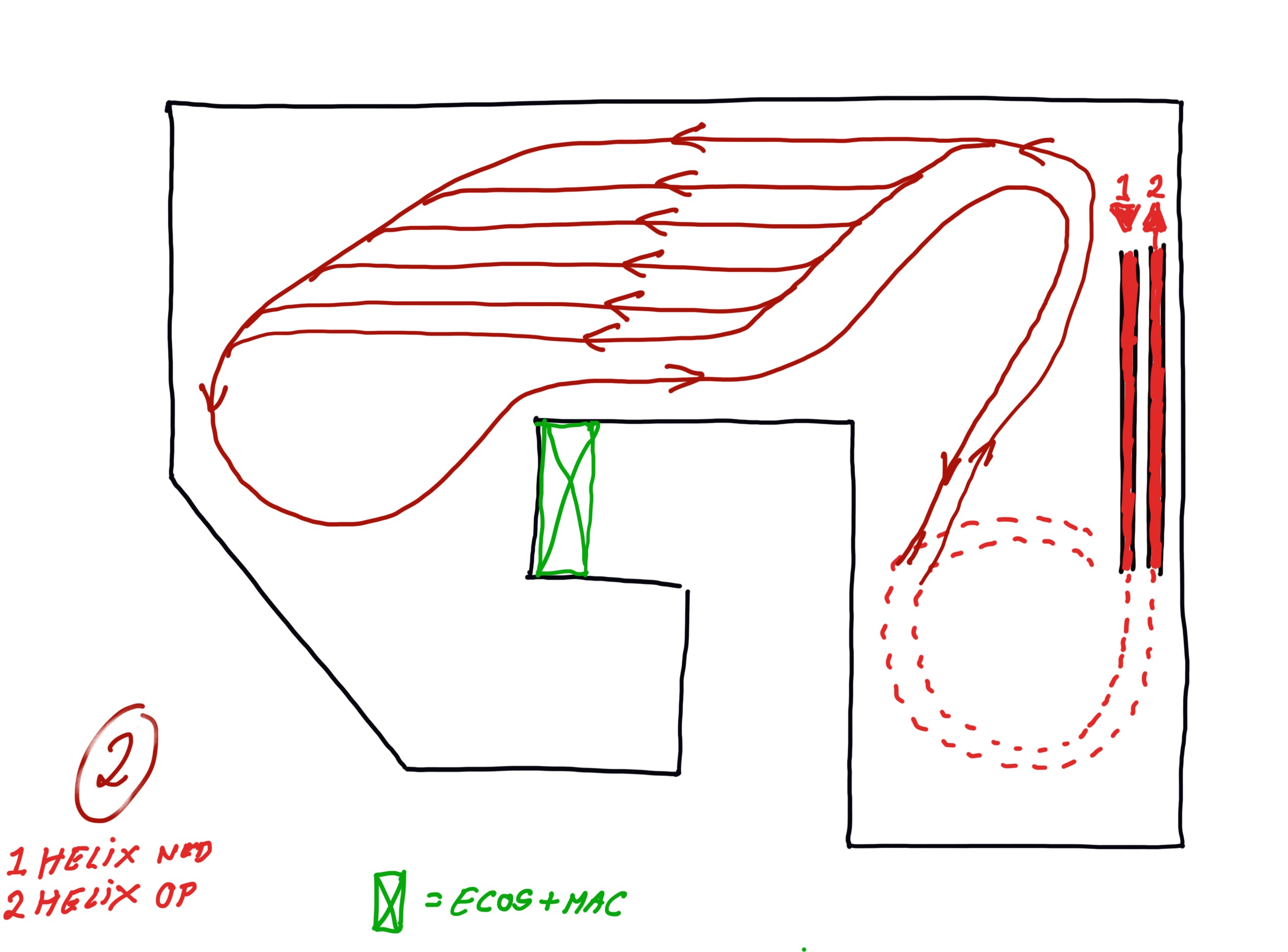

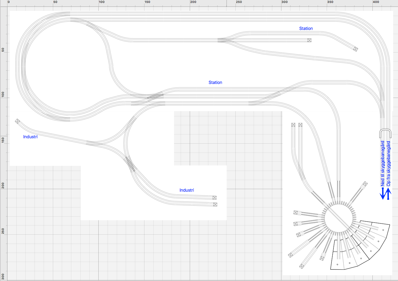

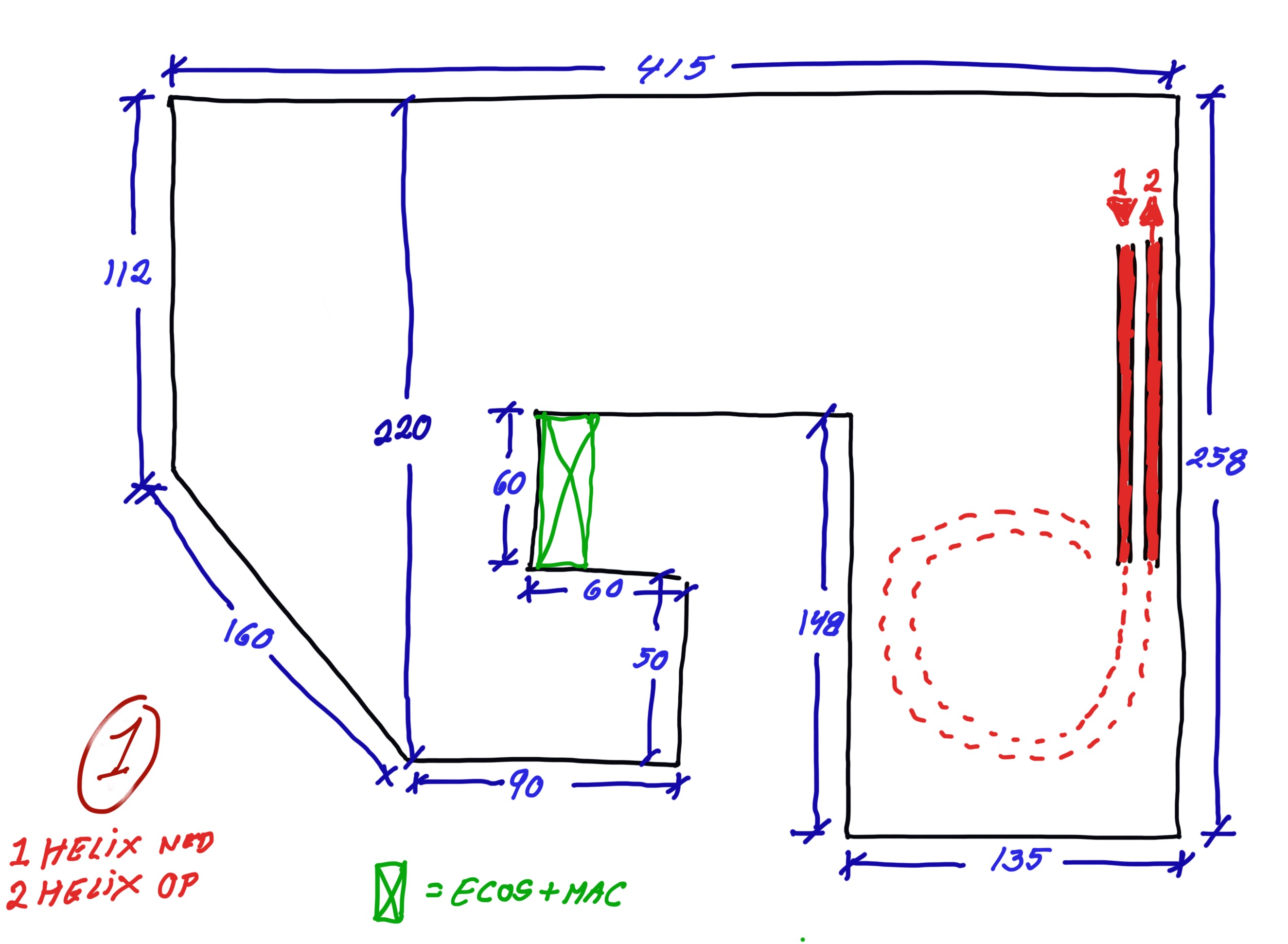

Jeg benytter som nævnt Märklin C skinner og ønsker, hvis det er muligt, en lidt blandet bane med mulighed for at køre lidt rundt, men også lidt frem og tilbage og gerne også et lille stykke lokalbane som et lille tog kan futte frem og tilbage på.
Har en Märklin drejeskive og en tilhørendee remisse med plads til 6 lokomotiver, så den måtte gerne være et sted sammen med et lille rangerområde.
Som I kan se på vedhæftede billede nr. 1 er der mål på min plade og min helix er på plads. Som I kan se på billede nr. 2 er skyggebanegården også på plads og det virker som det skal. Alt er prøvekørt på den del til og med helix, så det håber jeg ikke bliver nødvendigt at ændre foreløbig.
Har virkelig brug for jeres kreative indput, for har rodet en del med sporplaner, men syntes jeg ender i noget mystisk noget, så det ville være super hvis der var lidt kreative tilbagemeldinger igen Smile

hvor langt er der fra helix til endevæg?
Hvilke radier bruger du i helix?
