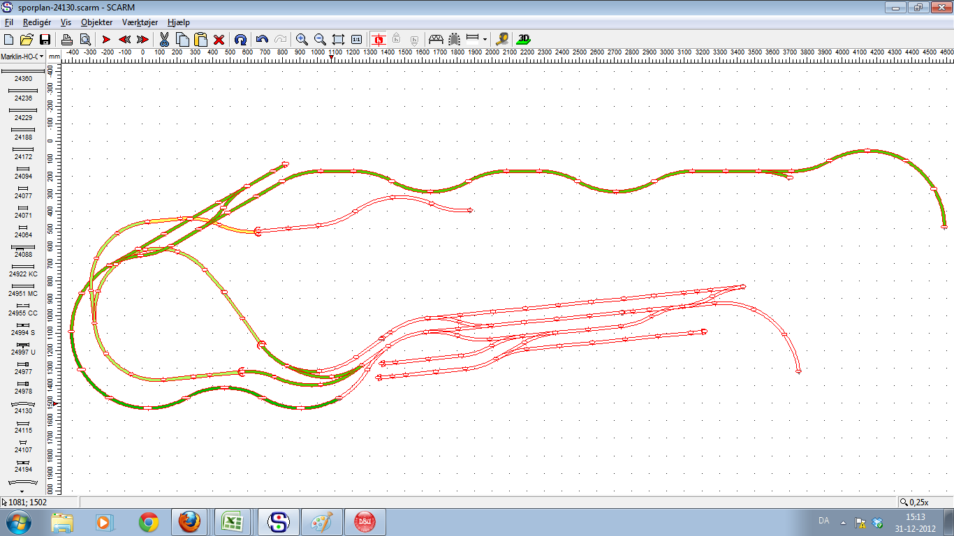

Hej Forum,
Her er en lille start på et layout jeg pusler lidt med.
Tanken er en hovedstation i midten med hovedstrækning der kører ind under bjerget til venstre i en vende sløjfe samt mulighed for at køre videre rundt.
Derudover er er der en sidebane som skal køre op ad bjerget til en lille station på toppen. Denne forsætte videre op ad bjergsiden for at ende oppe på et plateua til højre der ikke lige er nogen plan for endnu. Til højre ud af stationen er planen at der skal være en havn og oppe på platauet skal der være noget mere by.
Hvad siger i til planen? Mangler der spor på stationen? Ellers nogle tanker og ideer jeg kunne få indarbejdet.
Ser frem til at høre fra jer.

Jeg ville nok udbygge hovedstationen med nogle flere spor, samt bjergstationen med mindst et omløbspor.
Desuden ville jeg glatte den bageste del (strækningen) lidt ud, så banen ikke "zigzagger" så voldsomt. Det er pænt med nogle kurver, men hellere en eller to store radier, end alle de små. Dette kan let gøres med flexspor.

Hej Flemming,
Med din sporplan åbner sig nogle gode muligheder for landskabsbygning, hvor især kurven op i venstre side med lokalbanen og vandet nede til højre for hovedstationen vil give en god virkning. Så hvorfor ikke trække det lidt ud ??
Sådan at du drejer din hovedstation på en måde så den går diagonalt mellem øverste venstre hjørne og nederste højre hjørne. Du vil da få frigjort mere plads til at din lokalbane kan få den nødvendige stigning hen over vendesløjfen inde i bjerget og rykke havnen hen midt på pladen i front. Din lokalbane kan du i øverste højre side trække ned med en helix.
Vær forsigtig med de mange småkurver, f.eks. kan du rette det lange stræk på lokalbanen ud og gøre plads til en lang impornerende bro (check gerne producenten Hack der har meget godt at byde på).
Hvis du ellers vil have lidt inspiration, så kan du på youtube søge efter "swissmichel sbb" som har en god video af topklasse. God fornøjelse

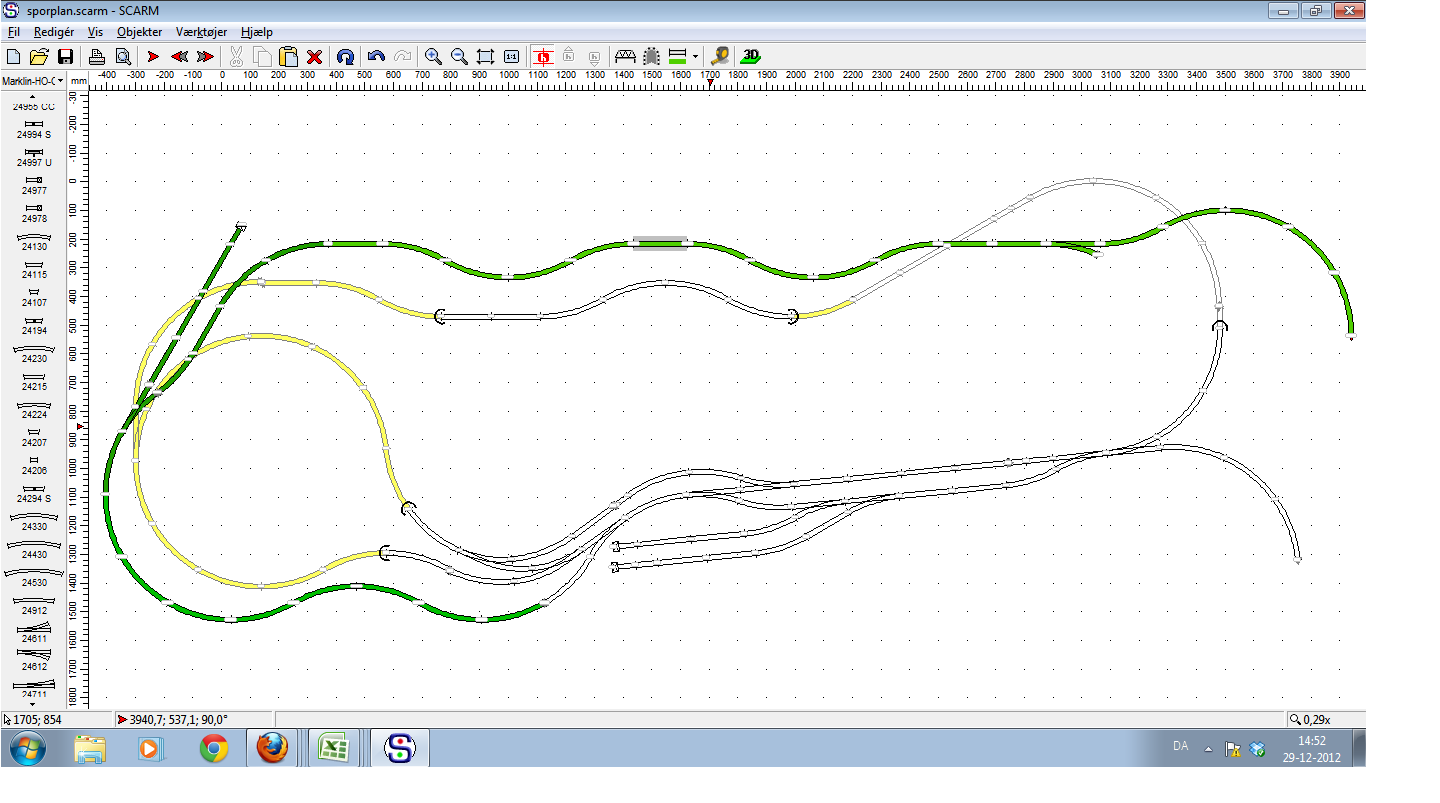

Så har jeg lavet lidt flere spor på hovedstationen, men måske den lige skulle være en smule længere?
Og der er kommet et omløbsspor på bjergbanen og der er lagt lidt mere skrå indover hvilket giver lidt mere plads bag ved til station og by og stadigvæk med plads til landskab foran.
