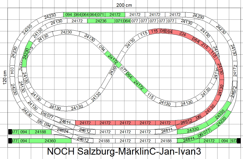

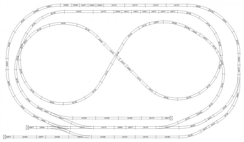

Hej alle her,
er der en eller flere som har NOCH's Salzburg med Märklin-C skinner?
En på facebook mangler en tegning med de rigtige skinner. Den tegning som NOCH har lavet passer åbenbart meget dårligt.

Hej Ivan
En tegning med c-skinner kan hentes på Noch´s hjemmeside.
Jan

Problemet er at denne tegning ikke passer.
Personen havde prøvet, men uden held.
En anden person har prøvet at ændre, dog uden at det blev bedre.
Nu har jeg lavet 4 forskellige, disse kan ej bruges. Derfor min henvendelse her.
NB: Vi har haft en snak om NOCH tegninger tidligere på facebook "sporplan til modelbane".
Størst problem er Märklin-C, Trix-C og Roco-geoline. Alle hvor det er nødvendigt at fjerne et stykke af skinnen på midten, og derefter at lodde enderne sammen igen.
 NB:NB: På den tegning du henviser til, kan man allerede ved kryds og 2 skifter i venstre side se, at der er fejl i forhold til virkeligheden.

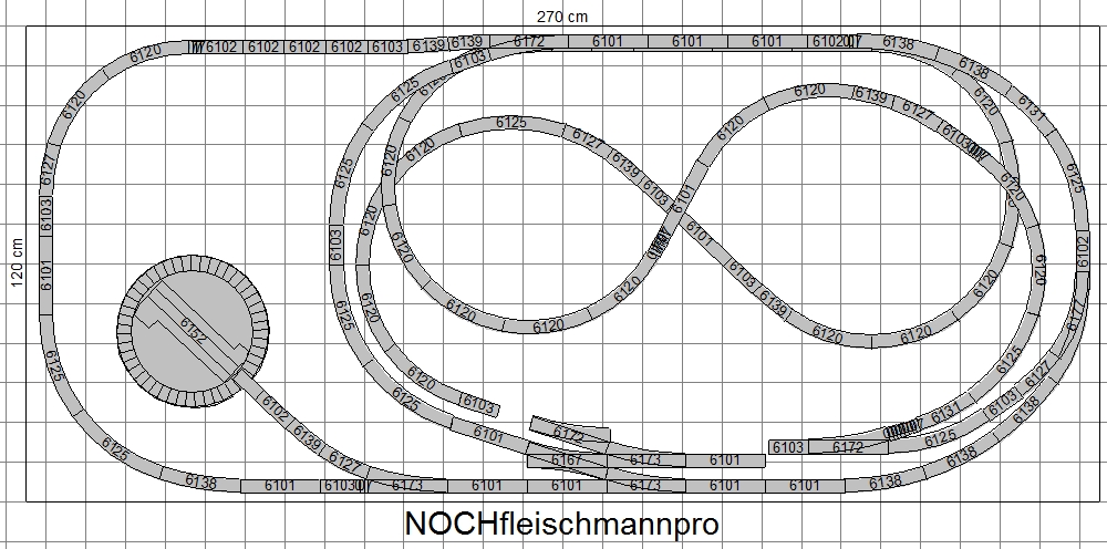

Hej Ivan
Nej. jeg kan godt se efter at have lavet yder kredsen at det ikke passer. den kan være lavet til Fleischmann profispor fra starte af.

Hej Jan,
det er den så ikke. Har nemlig en tegning liggende hvor jeg har prøvet. De to øverste lige strækninger kommer til at ligge oven på hinanden.

jan mx
Indlæg: 91
Hej Ivan
Jeg har lavet en Scarm model der 90% sikkert skulle passe. Jeg ved af gode grunde ikke om den pågælende har købt et orginal Noch landskab eller blot vil lave det fra bunden.
Jan
Noch Salzburg.scarm 22.69 kB

Hej Jan,
da jeg ikke umiddelbart kan gemme din SCARM fil vil jeg gerne om du blot kan lægge en tegning op. Wink

jan mx
Indlæg: 91
Hej Ivan
det gør jeg gerne.
Jan

Indlæg: 1.575
Tak Jan.

Himmerlandsbanerne
Suldrup
Indlæg: 1.575
Højre hjørne kan nøjes med 4 x 24330.
Såfremt det ikke skal bruges i forbindelse med NOCH landskab kan der laves 2 loop og nedkørsel til skjult opstilling. Wink
