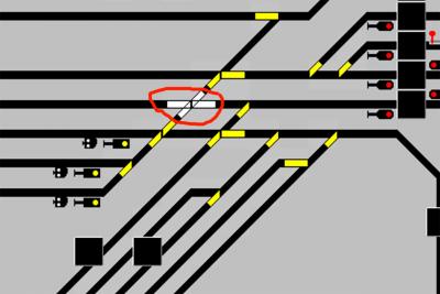

Jeg har opdateret til WDP 2015 og vil bruge de Danske signaler og sporsymboler.

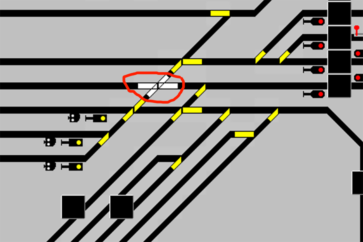

Men hvordan laver jeg et kryds (rød ring på billed) som passer i geometrien. jeg er med på der er et kryds til en diamant, og at 2 sporskifter laver udgør en englænder.
Men det er et kryds (uden drev)
I WDP 2012 havde jeg selv lavet dem som døde symboler, og det virkede.
Men 2015 siger at DSB symbolerne er skrivebeskytet ?
Hvis jeg lader dem være viatuele som på foto, kan man ikke lave en togvej over dem.
Nogen som har et bud ?
Mvh. Ole Vedel

Jeg har lige fået WDP 2015 ind ad døren, og læste derefter om dit problem.
Jeg lavede en lille prøveopstilling, med 3 perronspor i v. side, forbundet med en englænder og et sporskifte, to spor gående mod H. en transversal, 2 spor videre mod h. to spor videre, et sporskifte og et alm. kryds (2 sporskift), ind til 3 perronspor.
1---\                                          /-----4
2-----\------------------/-----------*/*------5
3-------\--------------/------------/---------6
Håber at ovenstående hjælper lidt på forståelsen. */* angiver det alm. kryds (virtuelt kryds).
Jeg lavede togveje hen over krydset UDEN problemer... (Du skal bare huske at de SKAL have en adresse, samt 'hak' i virtuelt drev.)
Håber at dette kan løse dit problem.

Ja sådan har jeg også gjort med adr. som er særegen, med sporskifter hvor jeg har et kryds altså særer ind over et andet spor
