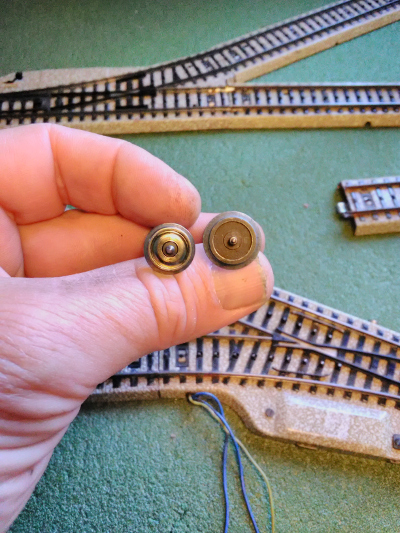

Jeg har lige set efter. Forskellen i hjulafstand, er knapt 1 mm, men forskellen i hjuldiameter er +2mm. Fra 15 mm på den gamle godsvogn til 13 mm på den nye passagervogn, 42815, som vel at mærke er Märklin produceret, epoke IV.
Hjuldiameter1.jpg 210.3 kB

Nu kan jeg desværre kun snakke ud fra mine oplevelser med C skinner. Jeg ved ikke hvad hjuldiameter og evt. flangediameter betyder, når det drejer sig om M skinner. Jeg prøvede mig frem med en eller flere vogne ad gangen, ofte med håndkraft hen over de problematiske steder og prøvede at isolere problemet og finde ud af, hvad der lige præcis forårsagede afsporing på disse steder. Hvis der f.eks. er kortkoblinger på dine 42815 kan det godt være dem, der giver problemer i kurver, fordi vognene er for tæt på hinanden, og så må man skifte koblingerne ud til en anden slags.

I 60'erne havde Märklin en indvendig hjulafstand på 13,9 mm. Det gælder også for Roco's AC-hjul helt frem til 80'erne. Med K-skinnes indførelse lagde Märklin op til at ændre hjulafstanden til NEM's 14,3 mm. Derfor kan DC hjul fint køre igennem "gamle K-skinne skift". I løbet af 80'ene blev NEM-normen for DC ændret, og Märklin fik NEM til at indføre NEM 340, som gælder for AC-hjul mm. Fra dette tidspunkt ændrede Märklin langsomt K-skinnerne til denne norm, hvorefter de ikke kunne befares med NEM DC-hjul uden risiko for afsporing. C-skinnen følger NEM 340 ligesom nyere Märklin materiel.
M-skinnen blev mig bekendt ikke tilpasset NEM 340. Märklin udfaser M-skinnen i begyndelsen af 00'erne, og herefter kan det ikke forventes, at det rulenede materiel fra Märklin kan køre problemløst på M-skinnen. Märklin tester dog stadig deres nye modeller på alle tre skinne systemer.

Min tanke er derfor at det måske ikke er vognene som er årsag til afsporingen. Måske der nogle kritiske punkter på banen, f.eks. i kurver som stiger/falder eller s-kurver uden et lige stykke midtvejs ? Metalskinner er jo også ældre, men ikke noget som bare smides ud fordi de er lidt medtaget, så hvis skinneføringen ikke er helt i orden kan længere togstammer godt komme til kort dér hvor det lille damplokomotiv med de 2 akslede vogne bumper hen over.

Jeg har ved kritisk gennemgang, og en forsigtig tang, rettet de værste afvigelser, og det gør en stor forskel. Nogle af de gamle skinner har skævheder i selve skinnen som jeg ikke har været opmærksom på.
