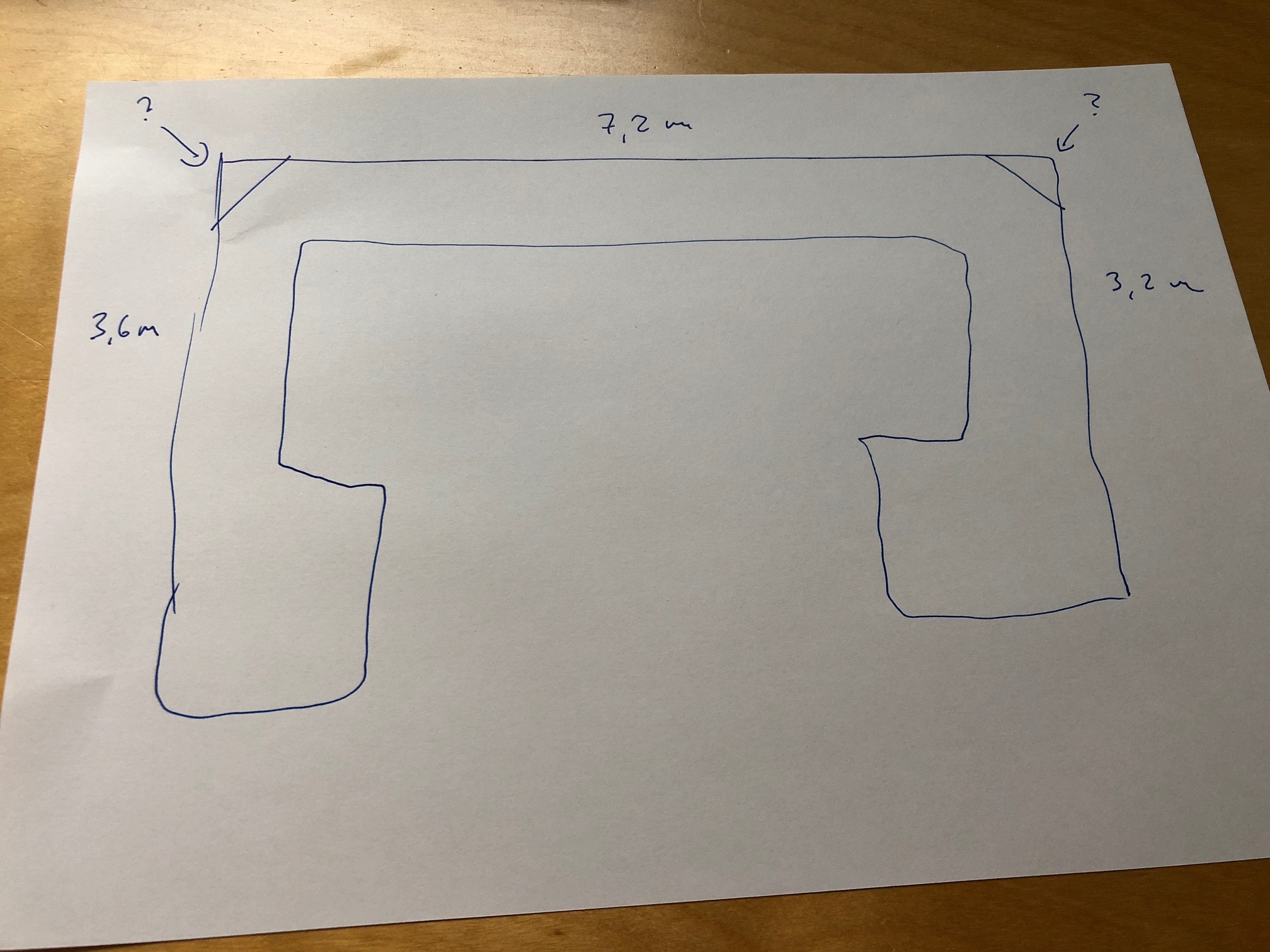

Jeg har sat bordene op. Det viser sig der er 14 meter som der skal backscener op på. Hvad gør man så? De længste ovenfor er 12 meter. Jeg tænker på at opdele backscener i 3 motiver og så have overgange mellem dem med fx himmel, jf. de skrå plader på tegningen nedenfor.. De skrå plader vil være himmel og de lige stykker mellem dem vil være 3 forskeliige motiver. Man kan vel godt have forskellige mpotiver således at det forestiller at man kører forskellige steder men på samme layout, lidt ligesom at der klippes i en film. Nogen der har erfaringer med forskellige motiver på samme layout?

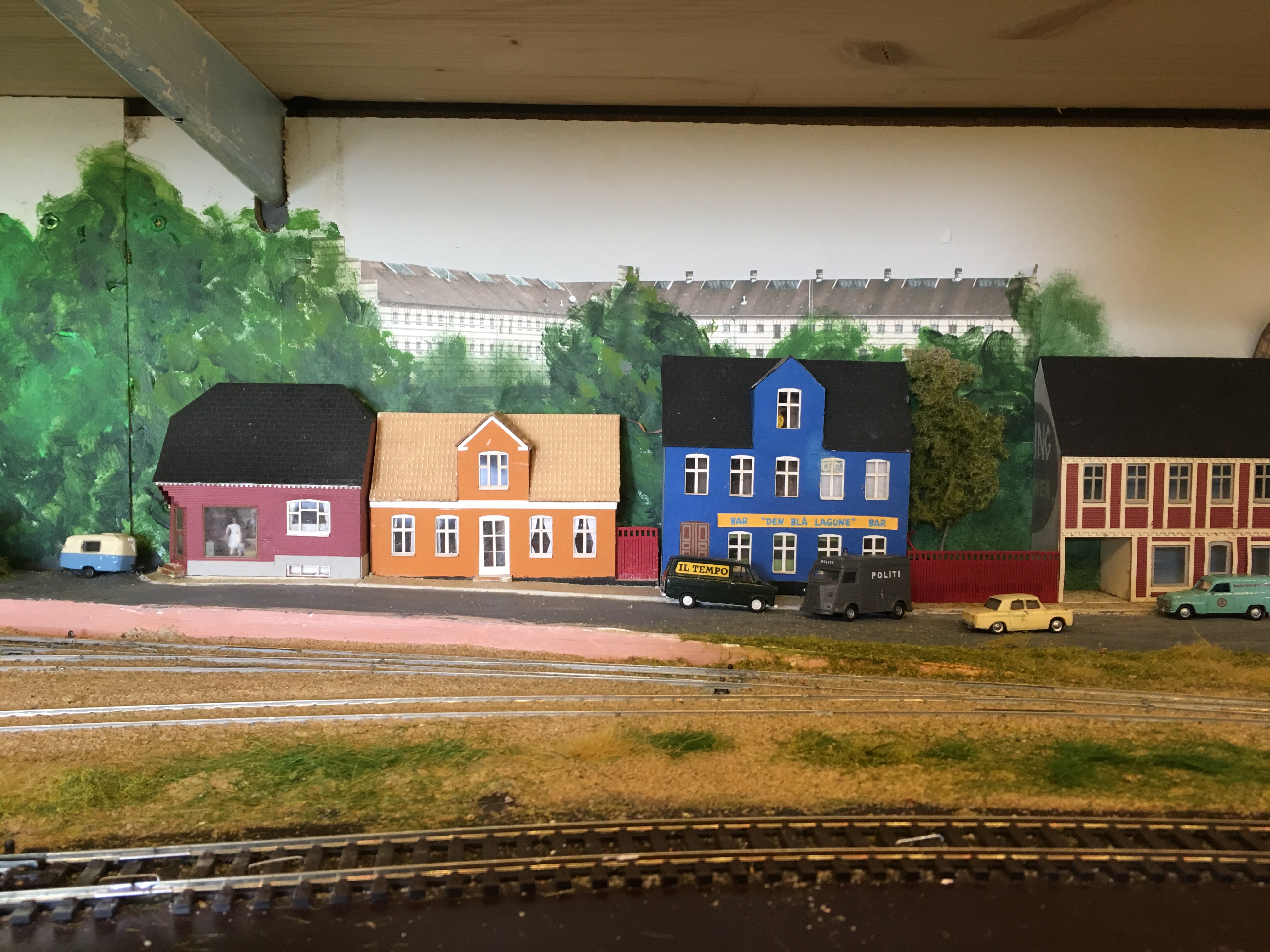

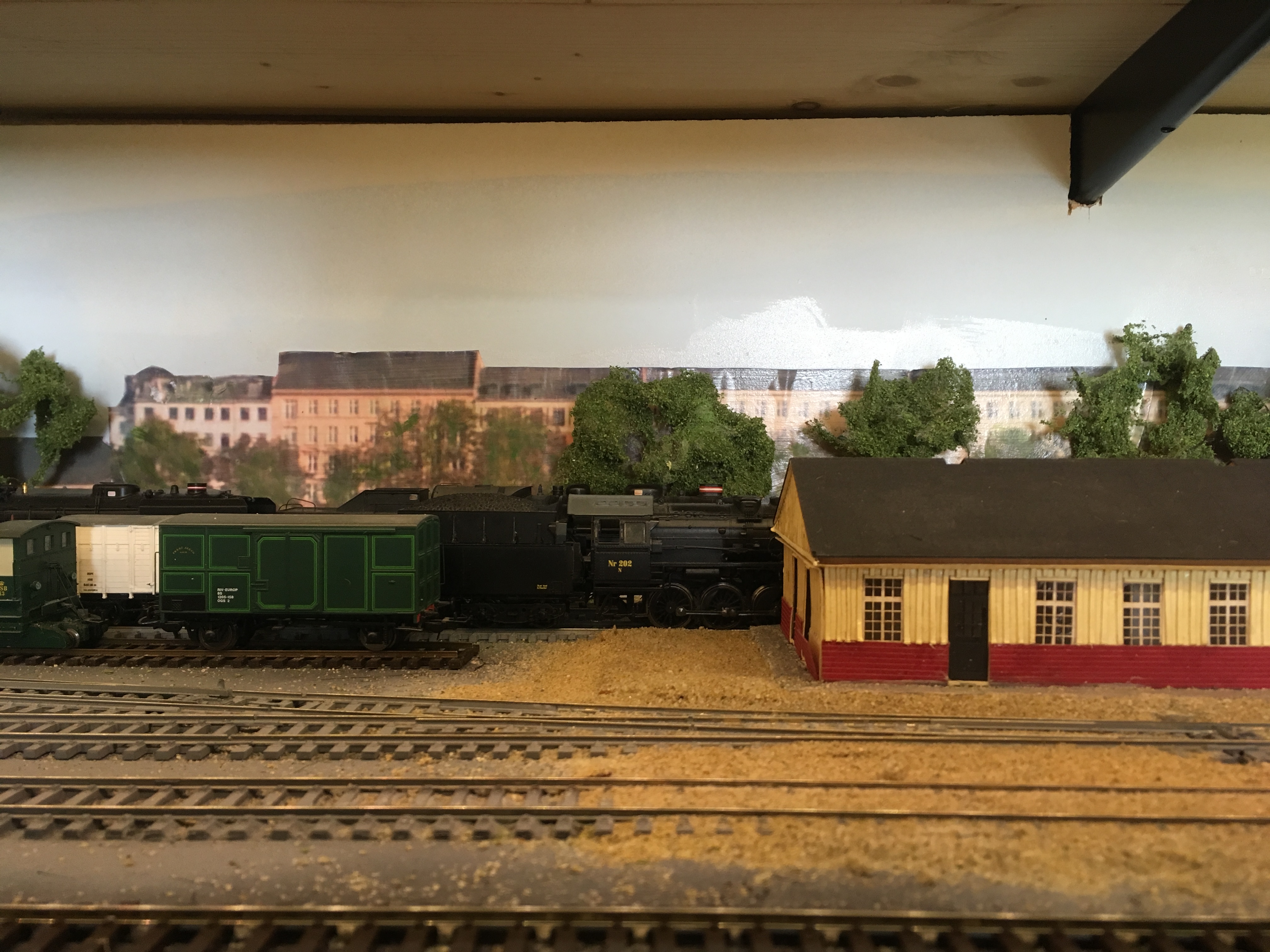

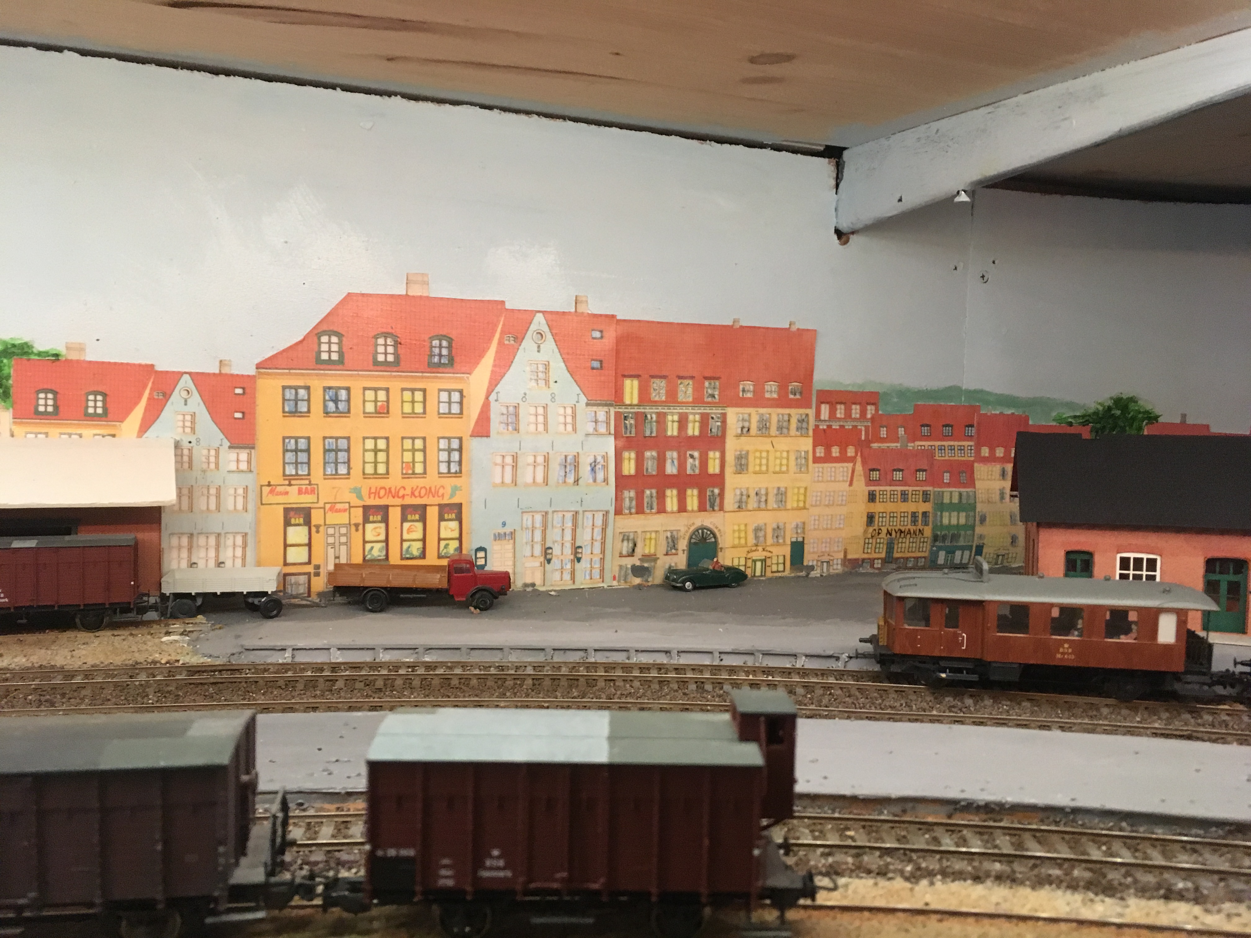

mylle
skipper/musiker
Indlæg: 424
