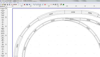

Lille tip til SCARM: Vis skinnens fulde bredde
I standard SCARM er skinnebredde for fx Marklin C-skinner lig svelle-bredden på C-skinnen og ikke den fulde bredde af C-skinnens plastic profil.
Jeg vil gerne have den fulde bredde tegnet og har derfor rettet i SCARMs C-skinne definition således:
* Find hvor SCARM er installeret
 - på min PC er det i C:\Program Files\SCARM
* Gå ned i underbiblioteket lib (på min PC er det C:\Program Files\SCARM\lib)
og tag en kopi af den skinne-definition, som du kan vende tilbage til.
* Åbn den originale skinne-definition i fx notepad. Da definitionen har efternavnet .lib, skal du bede notepad vise alle filer.
* Jeg har ændret linien:
     LibSleeperWidth=28
til:
     LibSleeperWidth=40
(altså øget fra 28mm til 40mm bredde) og indsat følgende kommentarlinie nedenunder:
     # Ændret fra 28 for at vise hele C-spor bredden
Bemærk at kommentaren skal starte med # (også kendt som havelåge).
* Gem filen og start SCARM.
Skinner du indsætter fra nu vil have den ny bredde.
I mit eksempel kan du se, at jeg har indsat nogle skinner på kritiske steder på ny, så de er nu angivet 40mm brede.
mvh niels peter

Jeg kan ikke få det til at virke efter at have indsat disse linier
LibGauge=16.5
LibScale=87
LibRailHeight=2
LibRailWidth=1
LibSleeperWidth=40
LibSleeperHeight=2
LibSleeperDepth=2.85
Togmanden
Nakskov
nipe
Vanløse
Indlæg: 474
Hej Johnny
Såfremt du alene ændrer værdien fra 28 til 40 - gemmer og ikke andet, men går ud af editeringsprogrammet så bør det virke.
Jeg kan forestille mig to problemer:
1) Måske er den rettede fil gemt med et nyt navn, for eksempel med tilføjelsen .txt og så finder SCARM den gamle fil fremfor en ny. Kan du se flere filer med samme 'fornavn'?
2) Måske retter du i en forkert skinne-definitionsfil. Prøv at checke dette.
Jeg er lidt handicappet omkring yderligere hjælp, da min windows computer med SCARM ikke er hjemme (glemte den i Odense til Nytår), så måske kan en anden give dig yderligere hjælp.
mvh Niels Peter
mvh niels peter
DK-2720
morten
Indlæg: 308
Jeg har samme oplevelse som Johnny at det ikke slår igennem Sad
Jeg har rettet i den korrekte lib-fil og ændringen er gemt i filen.

Hej Johnny og Morten
Når I ikke kan se ændringen slå igennem. så tror jeg det skyldes, at jeres SCARM ikke viser skinnernes omrids ( 'outline' ).
Prøv i menuen Tools >> Settings >> 2D View at vælge 'Outline'. Herefter bør I kunne se ændringen.
mvh niels peter
DK-2720
morten
Indlæg: 308
Ja, det var lige det der skulle til. Tak for hjælpen Smile

Jeg har været inde og ændre, men kan ikke gemme i Notesblok ....Märklin HO C.lib
Det er som jeg rettet:
LibGauge=16.5
LibScale=87
LibRailHeight=2
LibRailWidth=1
LibSleeperWidth=40
# ændret fra 28
LibSleeperHeight=2
mr-data
Indlæg: 805
Ganske fint og brugbart tip, hvis altså det virkede. Jeg har prøvet både på Märklins C-spor såvel som på Trix, men i begge tilfælde melder Notepad "Adgang nægtet" når jeg vil gemme. Ret så irriterende, navnlig når man prøver at kombinere spor med hhv. uden ballast (til en overgang til andet modul).
bqg
Indlæg: 1.102
Det er noget med rettigheder, prøv at lave en kopi i dokumentmappen, ret den of flyt den tilbage fra stifinder. Du skal evt. være administrator.
Hans Kurt Hansen
Märklin K-Skinner
Epoke II, III & IV
Indlæg: 4.369
Det skyldes, at I vil rette i en fil, der ligger i et beskyttet område i Windows.
Højreklik på Notepad - eller en anden editor - og vælg "Kør som administrator", så kan man godt redigere filen.
mr-data
Indlæg: 805
bqg skrev:
Det var ganske enkelt rettighederne, på trods at jeg var logget på administrator og havde bedt Windows give mig alle rettigheder. Nå, men nu virker det, og jeg siger tak for hjælpen.
