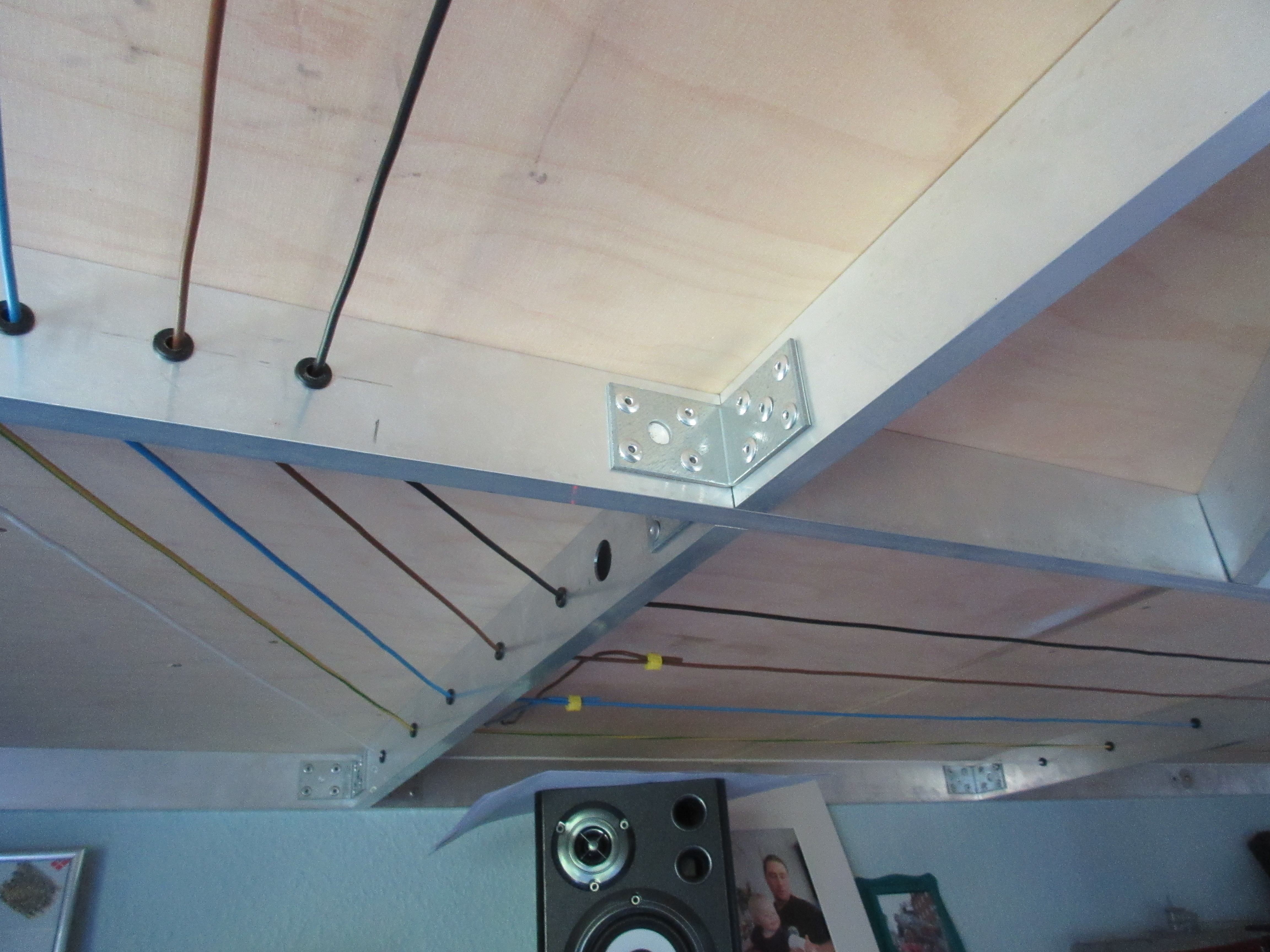

Aluminiums firkantrør 15*50 m finsk birk som grund.Billede
