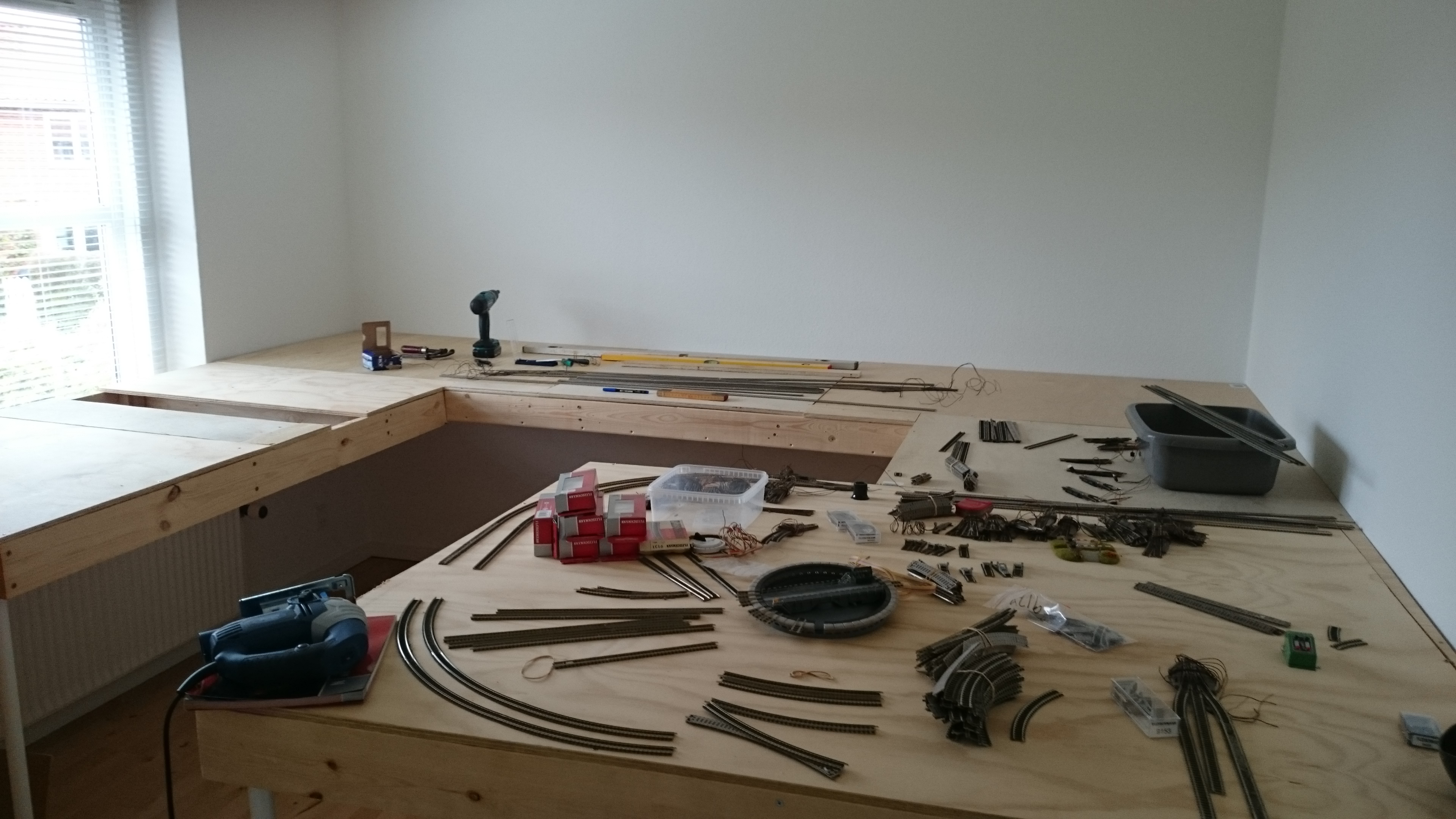

Med en bredde på 90 cm foran vinduet kan du få problemer med at komme til at åbne vinduet, uden at risikere at beskadige anlægget!

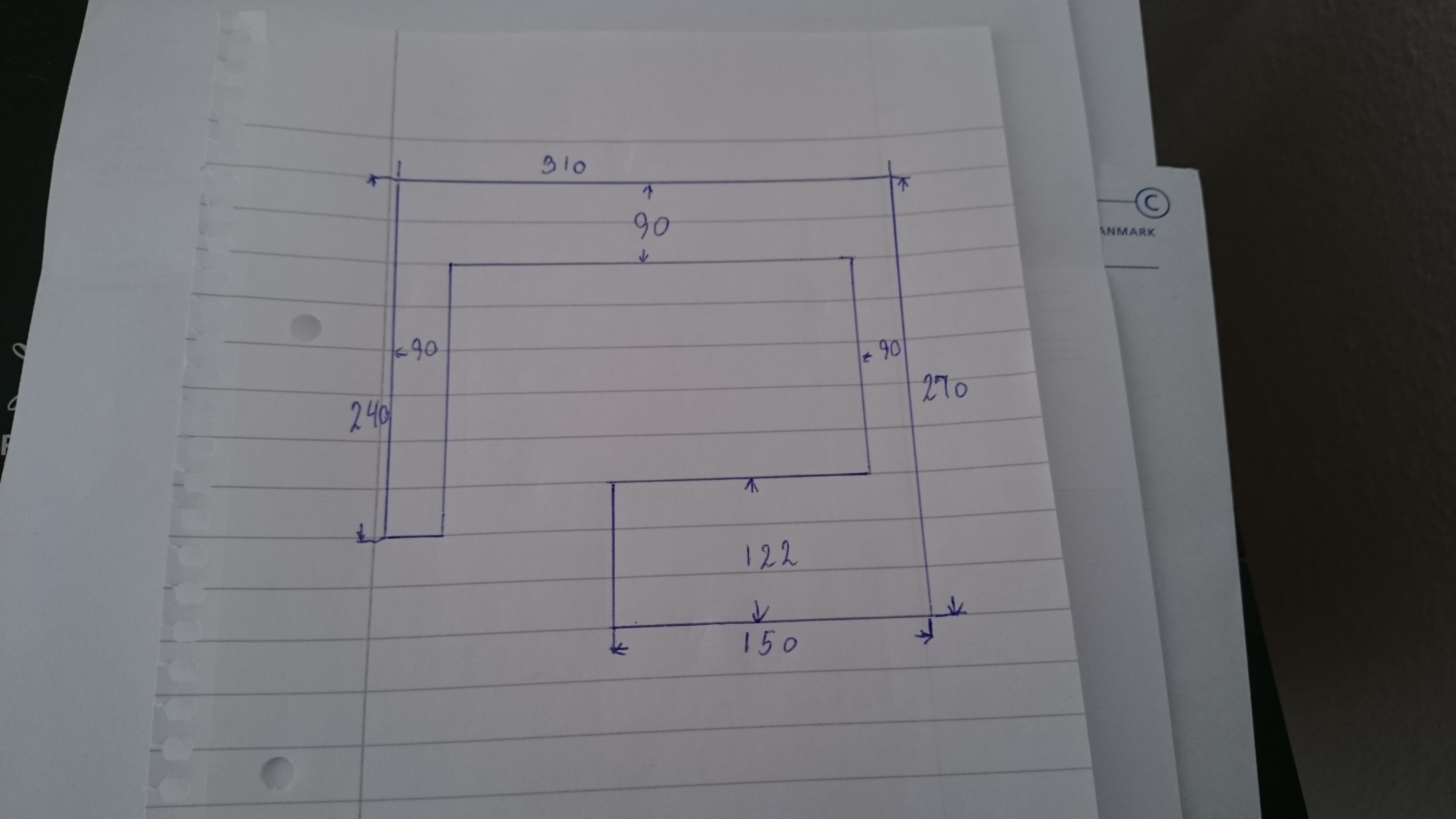

Det er Fleichmann skinner med ballast der skal bruges.Har ca 50 elektriske sporskifter.Vil så bruge Fleischmann unden ballast hvor skinnerne er skjult.Hovedstationen skal være gennemgående.Der må gerne være skyggebanegård.Der skal være industi ovre ved vinduet.Laver en pind så jeg kan åbne vinduet.I første omgang skal jeg køre digitalt.Drejeskiven behøves ikke at være der hvor den er placeret.Der kommer remisser på til 5 lokomotiver.

Har du et tegneprogram ? Mit layout er stort set magen til dit, men spejlvendet.
Man maile en kopi af sporplan i PDF eller Wintrack hvis du kan bruge det, du kan evt downloade en Wintrack demo og åbne fil.

Tillad mig at spørge hvorfor drejeskiven (og den sandsynligvis tilhørende rundremise med 30 porte) skal placeres lige netop dér?
