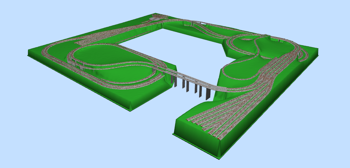

Angående vindue så sidder det højt og radiator er lav, så anlægget vil blive bygget i højden imellem disse to ting.
Mit layout 6 er den bedste løsning indtil videre, der er lidt små side baner og en hovedstrækning, omkring 9 til 10 meter spor mellem stationerne og så er der lavet et spor under det hele ned til en fiddelyard.

Særlig din station til venstre har ikke lange perronspor
Så du bør definere længden af de stammer, som du forventer skal befare dit anlæg !
Og så har du tegnet e sporplan, der lægger op til at køre i ring ....

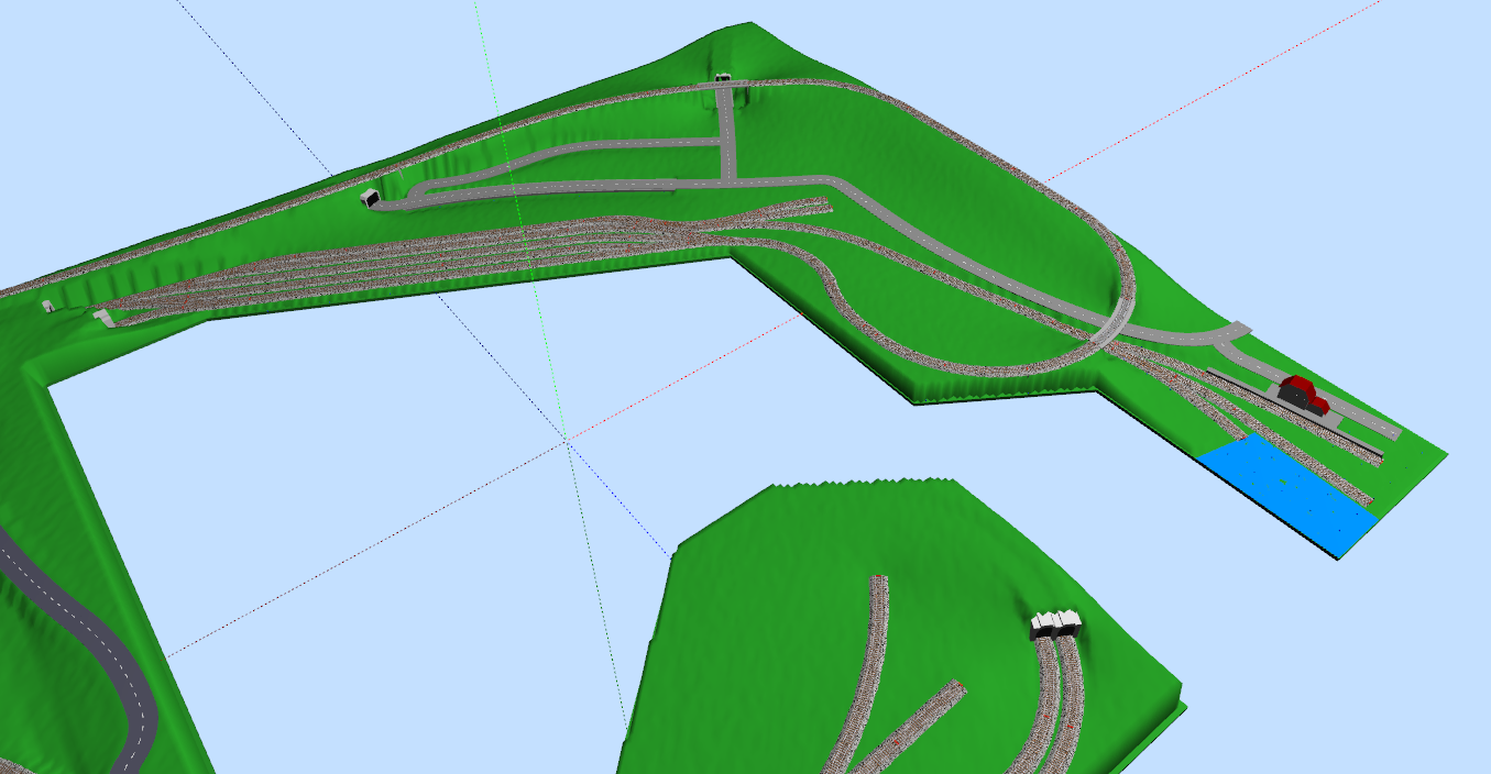

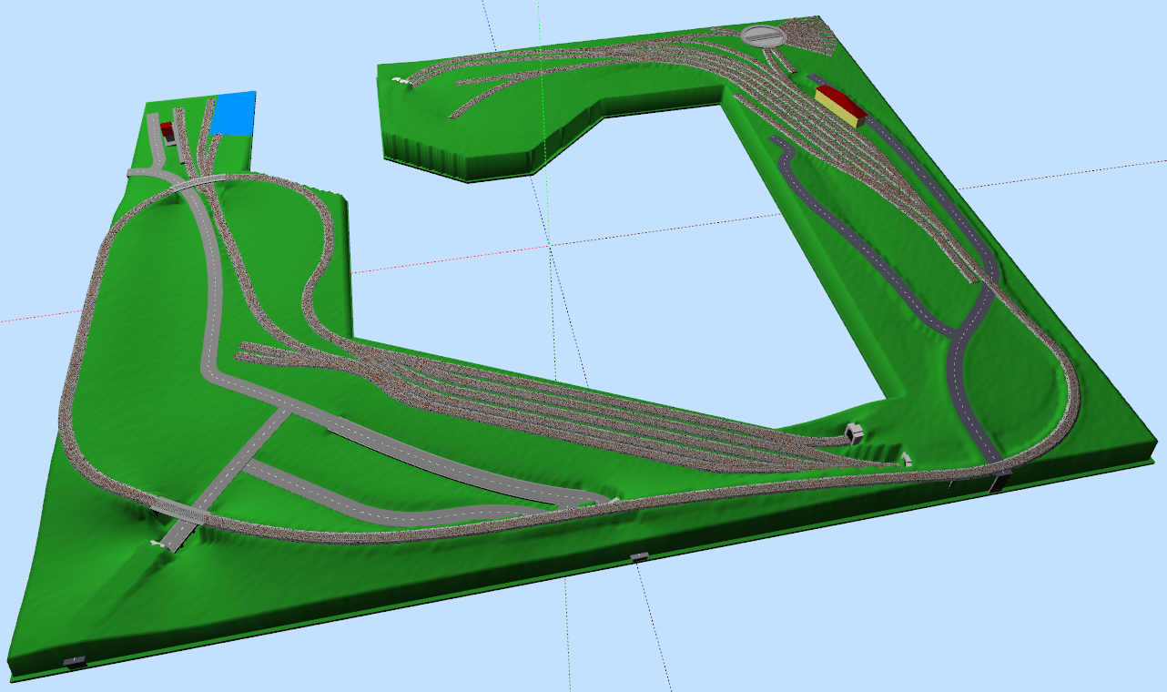

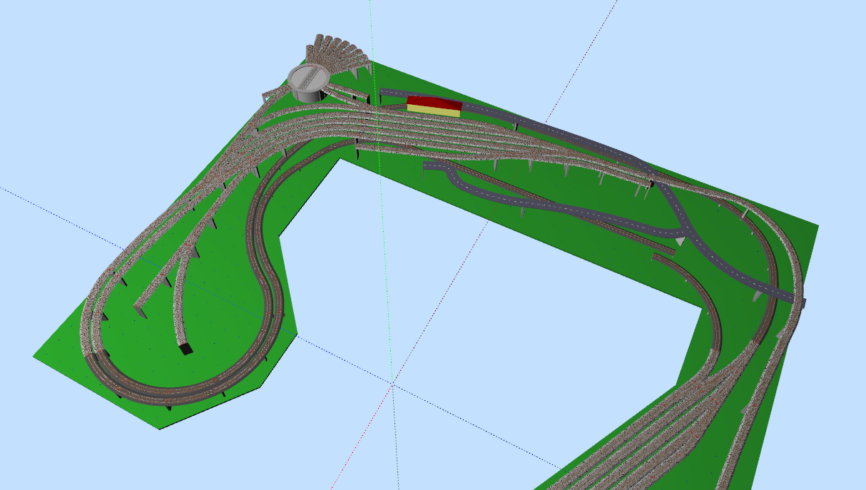

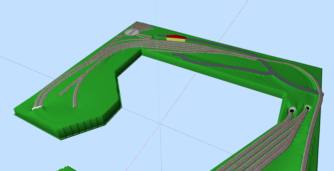

Jeg kører lidt blandet, hva jeg lige syntes der er stemning for.

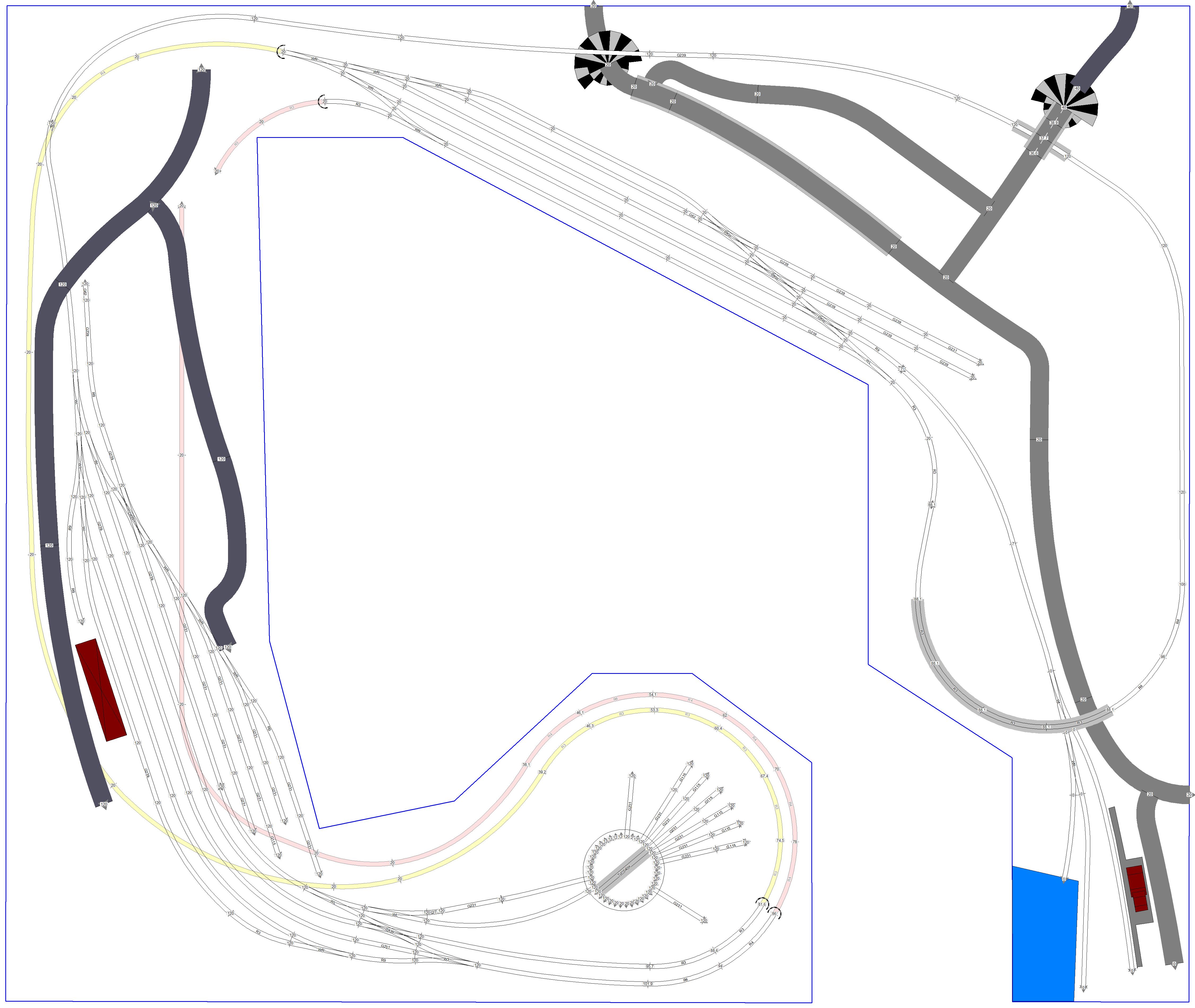

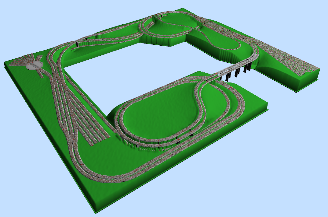

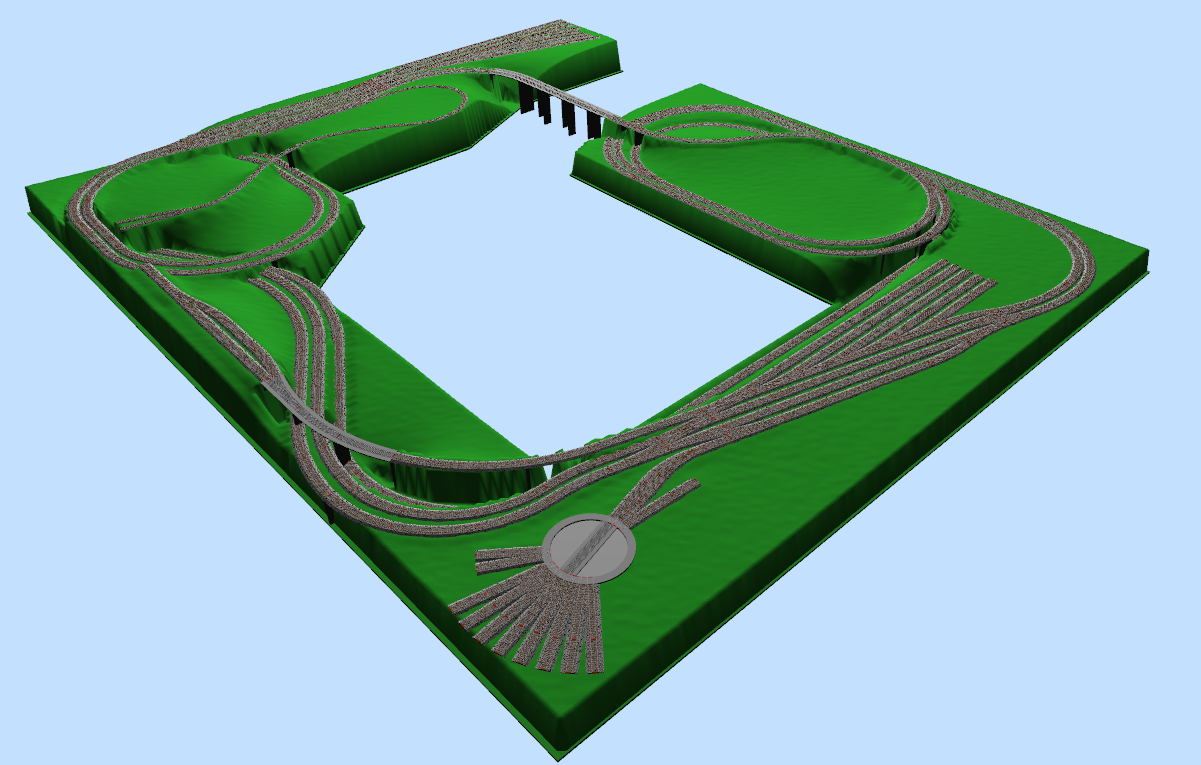

Hvad angår pdf, så ligger den i toppen. men har lavet et par screenshot som også er lagt ind i dette svar Smile
så er der lidt at kikke på. ris og ros er mere end velkommen, det kunne være jeg havde overset et eller andet, eller der var en som havde en super ide.
Scarm - Layout 6.1.png 306.19 kB
Scarm - Layout 6.2.png 463.74 kB
Scarm - Layout 6.3.png 475.38 kB

Jeg synes det bliver en omgang køren rundt ...
Jeg ville udlade broen / lave en helix i hver enden til hver sin skjulte banegård og op igen at samme helix, som blev brugt til nedkørslen ....
Prøve at vinde lidt plads med en eller to krumme banegårde, og da du får noget nedenunder, så er mulighed for lidt færre spor til afsætning af vogne ...
Og så måske et eller to spor til hver sin "fabrik" så der bliver noget at køre med !
Om der bliver plads til en sidebane det må tiden vide ....

Du spørger i dit indlæg om, hvad andre synes / tænker, og det jeg har skrevet, hvad jeg synes !
Og jeg ville undgå broen, da jeg forestiller mig, at den ikke er fast, så den er svær at lave !
Og hvorfor så min "synes", fordi jeg tænker, at der kommer en dag efter konstruktionen, og må det være skønt at lave en form for køredage med vennerne, og her mener jeg, at "rundkørsel" ikke passer ind !

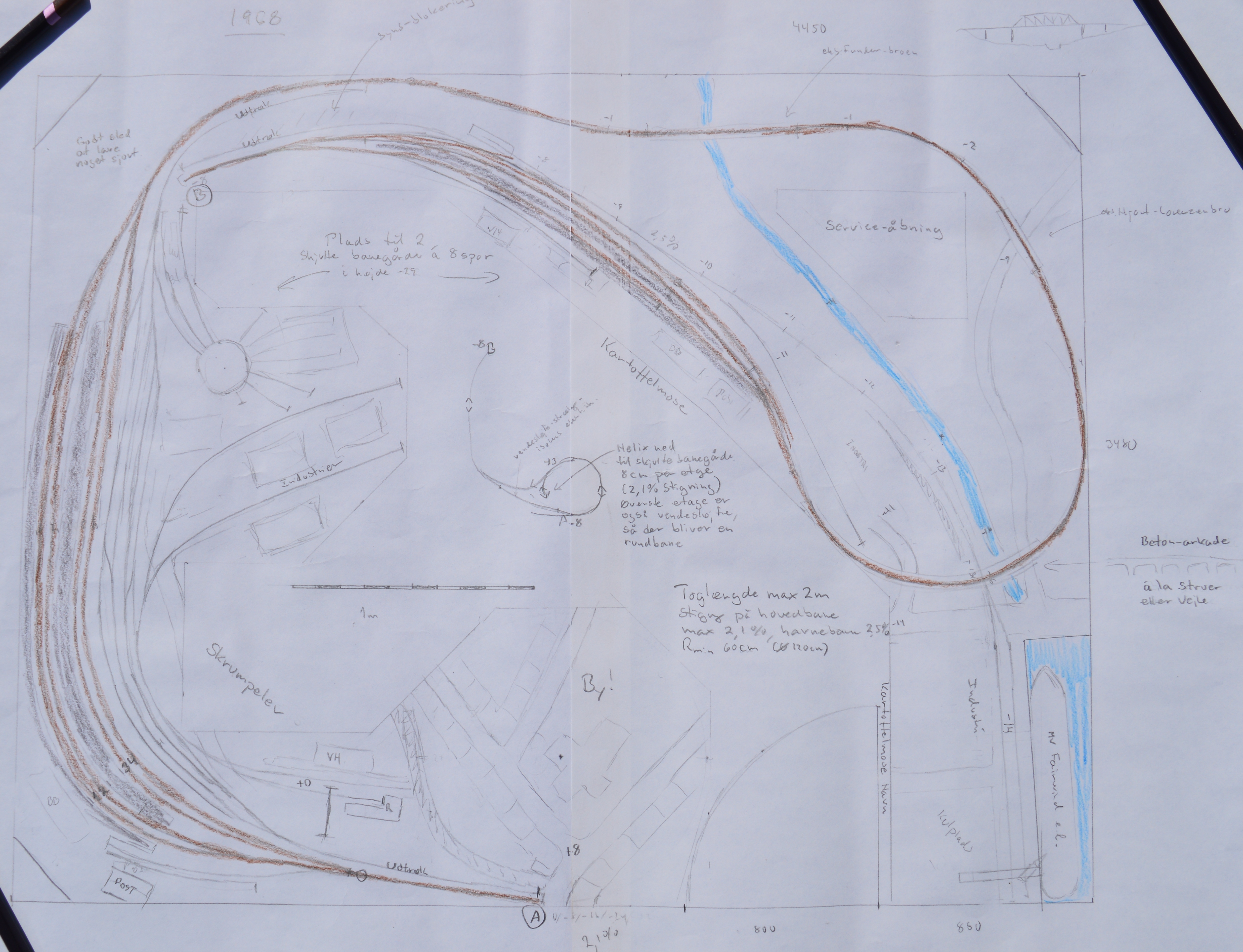

Hej Frederik

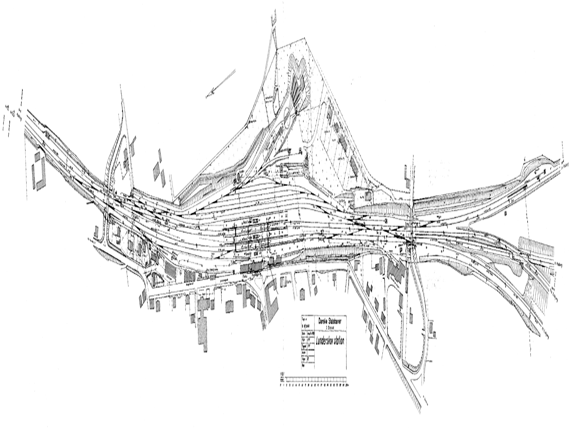

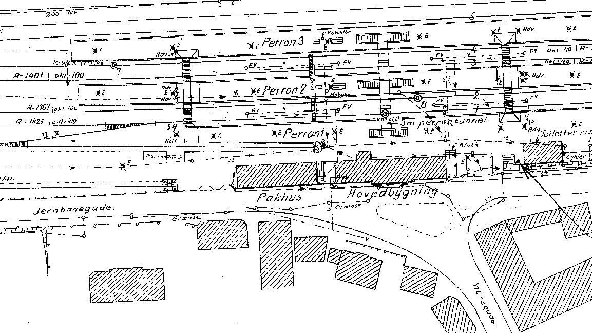

Jeg vil gerne bidrage lidt til 'rysteriet'. Jeg har moret mig med at lave et forslag, der er helt anderledes end dit eget, men alligevel taget udgangspunkt i dine ønsker.
Du skriver at du lægger stor vægt på landskabet, men som et par af bemærkninger antyder er det svært at kombinere et realistisk landskab med så mange spor presset ind. Som jeg ser det, opstår problemet primært fordi du vælger en rundbane, hvor det hele er synligt. Flere andre har været inde på at det kan være smart at skjule en del af rundbanen - på den måde kommer det både til at virke mere realistisk og du får mere plads til landskabet. I forslaget (som desværre er håndtegnet - og jeg er ingen stor kunstner), er den ene ende af rundbanen skjult under en by - samtidig er sløjfen også en helix ned til de skjulte banegårde neden under. Jeg har også valgt at gøre rundbanen enkeltsporet (du kan stadig lave noget automatik, så flere tog futter rundt selv) - det giver også en masse plads og gør det samtidig langt mere udfordrende at køre med anlægget manuelt. Dermed at der blevet plads til både industri og hjørnet af en havn - min erfaring er at man ikke kan få sidespor nok, så man har noget at køre med i godstogene. Endelig har jeg valgt at bruge flexspor - min erfaring er at de er ganske lette at have med at gøre, og de giver et langt mindre stift sporforløb end faste sporstykker. Jeg kender ikke meget til Piko As udvalg af sporskifter, men skulle du mangle en bestemt geometri, er der andre - ikke mindst Peco - der laver spor i kode 100, der er fuldt kompatible med Pikos, så du frit kan blande dem, hvis der er et sporskifte du ikke kan få i Pikos serie. Så hvis jeg var dig vil jeg ikke lade mig binde af hvilke sporskifter/sporstykker der findes i Piko A.
Jeg er helt klar over at det er en helt anden type bane, end den her skitserede, du drømmer om, så du kan ikke bruge forslaget, men jeg håber alligevel det kan give et lille bidrag i retning af at finde 'den perfekte' bane til dig.

Så kom der lidt tid til at tegne.
lidt udgangspunkt i Niels' udgave og lidt fra fantasien så kom jeg hertil.
ris og ros er velkommen Smile
SCARM - Layout 7.pdf 137.46 kB
SCARM - Layout 7.1.png 530.35 kB
SCARM - Layout 7.2.png 385.55 kB
SCARM - Layout 7.3.png 448.43 kB
SCARM - Layout 7.4.png 284.76 kB
Fantasien sætter ikke grænser, det gør pengepungen

Bibihest
Indlæg: 1.300
Den 7'er er meget bedre end 6'eren hvis du spørger mig. Det kunne blive en rigtig flot bane og ikke helt tætpakket med spor Smile

Indlæg: 1.575
I 7'eren har du en stor remise hvilket vel også kræver et stort rangerområde.
med venlig modeltog hilsen
Ivan
sporplaner
Frben
Inspektør
Indlæg: 203
Hej Ivan.
har du en ide til et rangerområde?
Besøg Faldtsted
Himmerlandsbanerne
Suldrup
Indlæg: 1.575
Hej Ivan.
En mulighed er at du flytter remise over til højre, så den ligger i den bue der forsvinder. Derefter kan du lave noget med rangering og udtræk i venstre side hvor drejeskive er nu.
Ved den anden station kan du rette havnesporet op og placere de 2 blindspor imellem havnespor og selve stationen. Du får derved et pænere forløb af starten på havnesporet ved stationen.
Du kunne evt. ligge en .scarm fil op for at os med dette program kan gå direkte ind for at ændre.

Jeg har vedhæftet en sporplan over lunderskov, men tror det kommer til at give plads problemer.
Men giv endelig et forsøg i scarmfilen. den har jeg også vedhæftet.

Lunderskov station i 1959 før den blev afrakket og bustoppested :bigsmile:
her ligner den stadig en station
planen sidetrukket
planen sidetrukket
JGJ67
Indlæg: 626
Har du overvejet et mere simpelt layout, stadig med "rundkørsel", men med større vægt på landskabet end mange spor ? Måske inspiration i Glyngøre !? Jesper

Hej Frederik hvad er målet på den smalle led. Du har opgivet 348 men også ca. 376.
Døråbning er også flyttet.

Hej Frederik,
lige ændringsforslag til de 2 stationer.
Og ja, der skal også ske noget med skjult banegård/opstillingsspor. Wink
Layout 7-ivanA-station.scarm 66.94 kB
