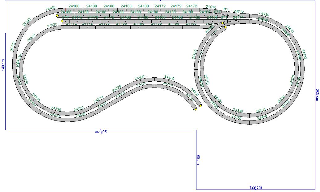

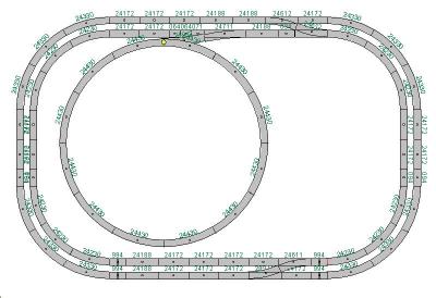

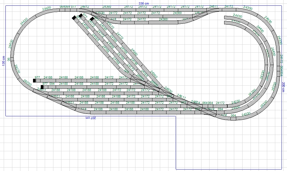

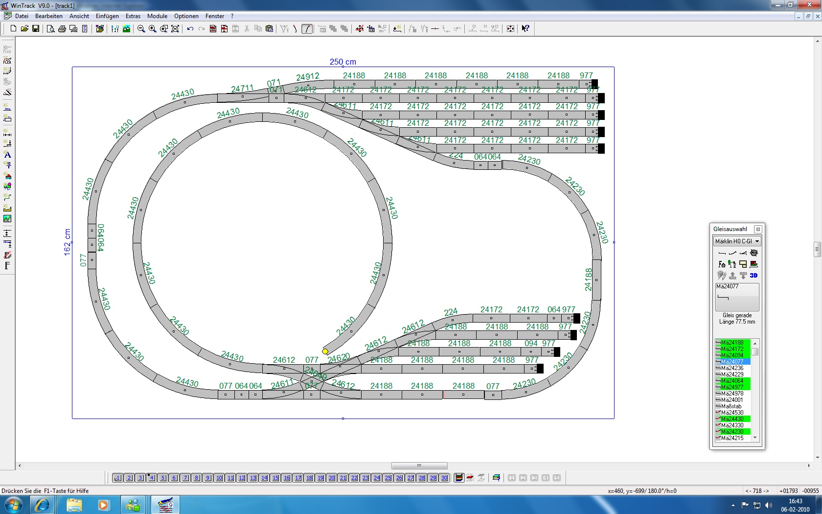

Hejsa alle sammen Smile
Går og overvejer at lave en ny bane, da jeg syndes den gamle står i vejen, men er der nogle der har nogle forslag til en sporplan?
Den skal være i 2 lag.
Med radius r2 og op.
Märklin C-skinner.
Helst med 2 spor hele vejen rundt på det øverste lag.
Med en station på den øverste lag med mindst et spor på 125cm i længden (3-4 spor i alt)
Mulighed for at køre rundt på det nedereste lag.
Sidespor "rangerspor" på den nedereste lag til mine lok og vogne.
De 2 lag skal helst forbindes med en helix med r3 eller r4 (har en med r4 nu så det ville være en god ting)
Pladsen er dog ikke så stor så det er nok bekrænset hvor mange af tingende der er plads til når den bliver 27cm smallere Sad

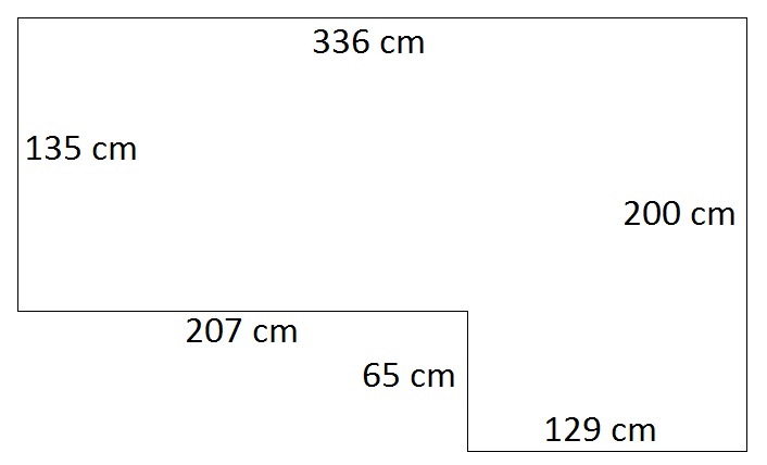

Målene  på pladsen
Mål
Min gamle bane

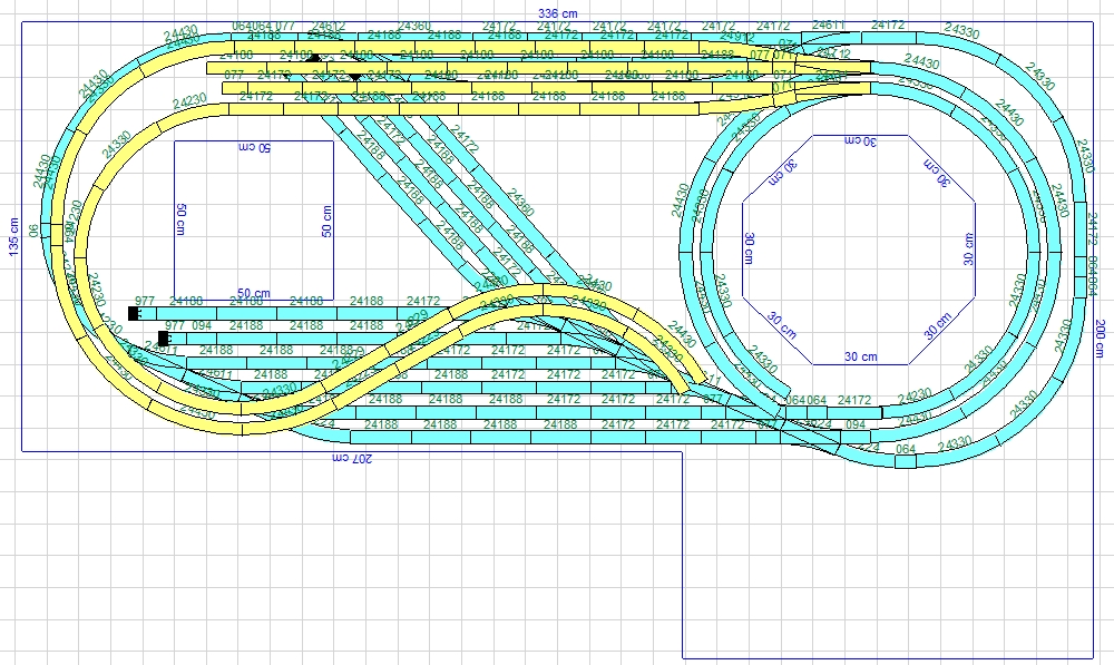

billed1
billed2
mvh, simon / stenlillebanen
Mål
Hvis ikke det er på hjul, eller du kan gå hele vejen rundt, vil du få problemer med at nå bagkanten.
Nåafstanden aftager med højden på pladen.

Hvor mange omgange er din helix? Hvor mange skinner?
Den der banen er lige bred nok og med r1 skinner som jeg helst ikke ville bruge, da flere af mine vogne ikke kan kører igennem dem Sad
min helix stiger vist nok 18,2 cm  med 30 styks 24430 Smile

Nu var det layoutet med stationen jeg tænkte på, for alt det nedenunder og kurveradius vil jeg umiddelbart tro kan ændres så det passer til den plads du har. Wink
Du skriver at din helix stiger 18,2 cm på 2½ omgang, det vil sige 7,3 cm pr. omgang, er det rigtigt? Quest
mvh Ivan
mvh Ivan
Den stiger kun på de 28 af skinnerne så ca. 8 cm per omgang Smile
8 cm pr omgang, er det fra overkant skinne til overkant skinne, er det lige i underkanten, men hvis det er fra overkant skinne til underkant plade kan det godt gå.
Du skal huske at, den højde der er opnået i sporplansprogrammet skal tillægges pladetykkelse og afstanden fra plade til skinneoverkant.

Hvis du kikker i nem 102 vil fritrumsprofilen sige 59 mm uden køreledning, dertil skal lægges højden på c-skinnen+pladetykkelse, så kan der ikke være meget tilbage, til at arbejde på.
Med køreledning skal der lægges yderligere 6 mm til.
Derfor siger jeg det er lige i underkanten, ikke at det ikke kan lade sig gøre, men et afsporet tog i helixen, er nemmere at bjærge hvis der er lidt mere luft.

ja den stiger ikke lige meget hele vejen rundt da jeg har måtte ændre frihøjden nogle steder, men så længe jeg ikke får nogle højere vogne går det lige Tongue og har da hørt at stigningen skal være så lille som mulig og den kan ikke blive mindre med r4 Wink

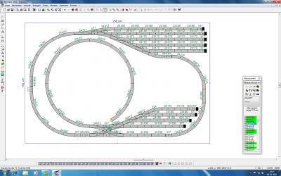

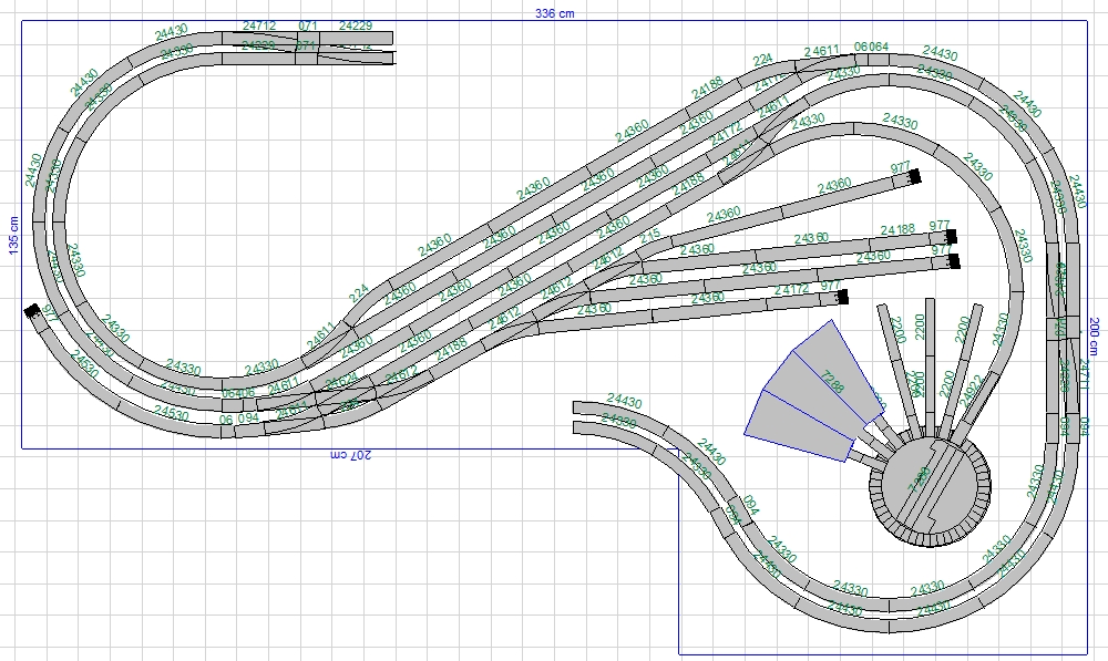

kunne denne station være en mulighed?
http://www.sporskiftet.dk/forum/modeljernbaner/layout/layout-foreslag?page=1
med venlig modeltog hilsen
Ivan
sporplaner
Himmerlandsbanerne
Suldrup
Indlæg: 1.575

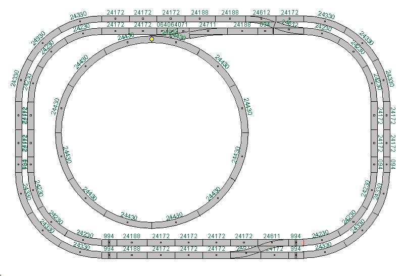

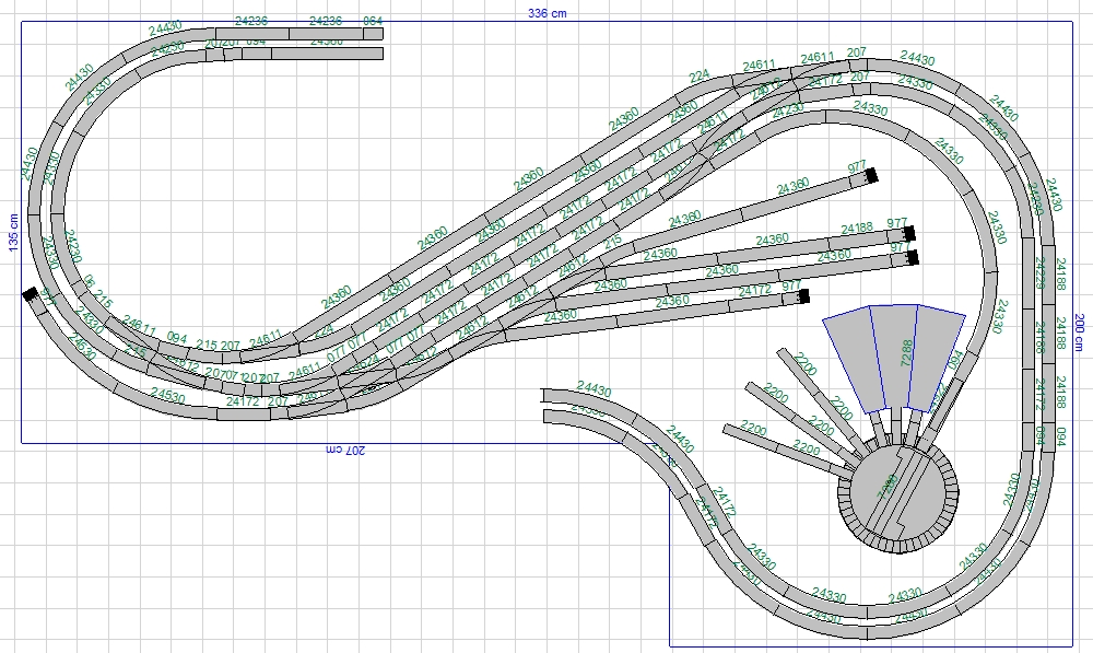

Hej lige et layout.
Märklin Stenlillebanen.tra 17.19 kB
Ivan
sporplaner
Indlæg: 2.815

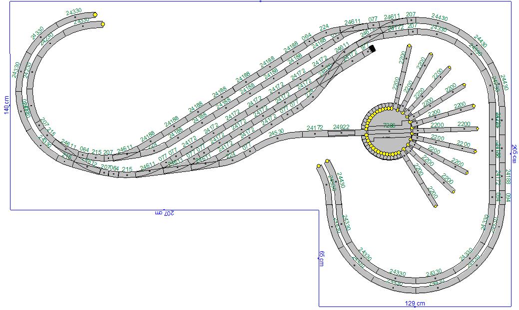

Stationen
Hvis den øverste skinne hedder Spor 1 og så 2, 3, 4, så kan vi "snakke" ud fra det .....
Hvordan kommer et lokomotiv fra Spor 1 & 2 til remisen ?
Kunne et par kurvesporskifter tættere på stationen i kurverne ikke løse det og så undgå de 2 x transversaler, der er ude på linien
Himmerlandsbanerne
Suldrup
Indlæg: 1.575
bygger01 skrev:
Stationen
Problemet er at det skal min. være R2, så det er ikke umiddelbart muligt. Stare
Løsningen vil være at lave enkeltspor på strækningen og ikke dobbelt som ønsket. Smile

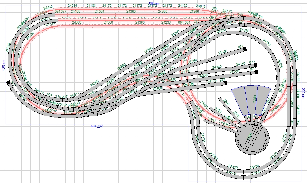

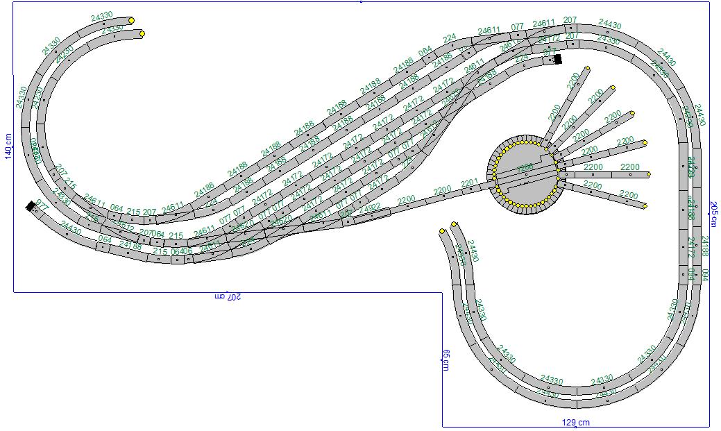

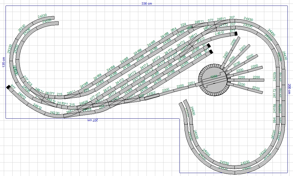

Indlæg: 2.815
Hug en tå og klip en hæl
Brug af forskellige radier i den samme kurve kan vel godt gå an, og det synes jeg faktiske se pænere ud end blor samme skinne i alle 180 / 90 grader ....
Himmerlandsbanerne
Suldrup
Indlæg: 1.575

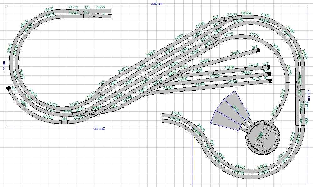

er det sådan du mener Smile :)
Ivan
sporplaner
Indlæg: 2.815
Ja, det er sådan jeg mener.
Alle sporskift er omkring stationen og kan bruges så flere perronspor / riste kan bruges
Og man lettere køre med tog uden at skulle tænke alt for meget
Det eneste er at de store radier skal være det mest synlige og de små skal være baggrunden
Himmerlandsbanerne
Suldrup

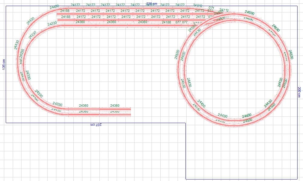

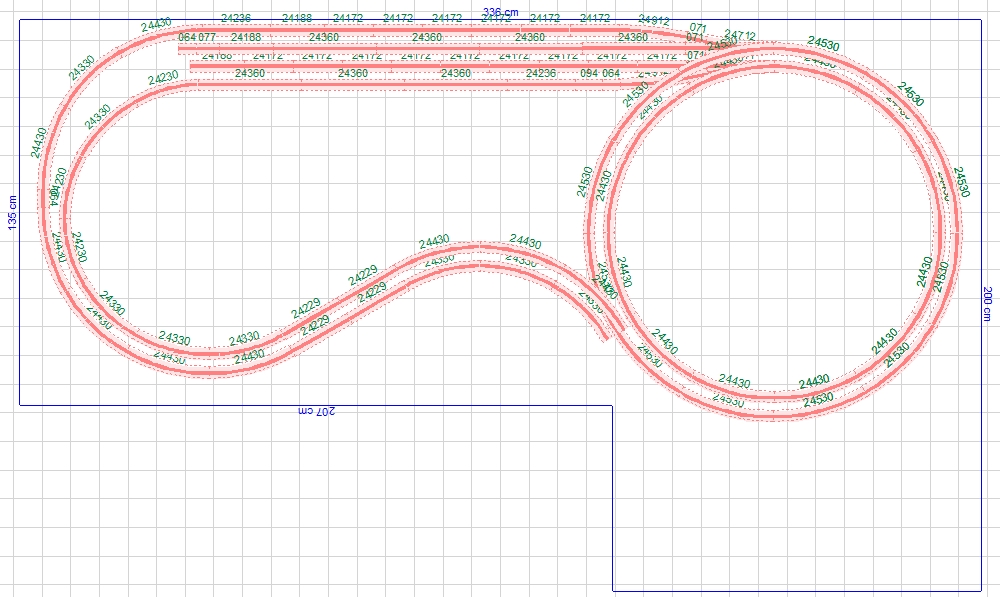

Indlæg: 1.575

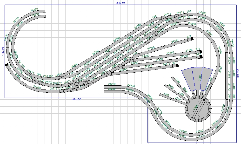

Hej alle,
efter et par dage på kontoret, Smile
her er så stationen Wink
her er så den skjulte banegård. Wink
med op til 21 opstillingsspor. Smile
Ivan
sporplaner

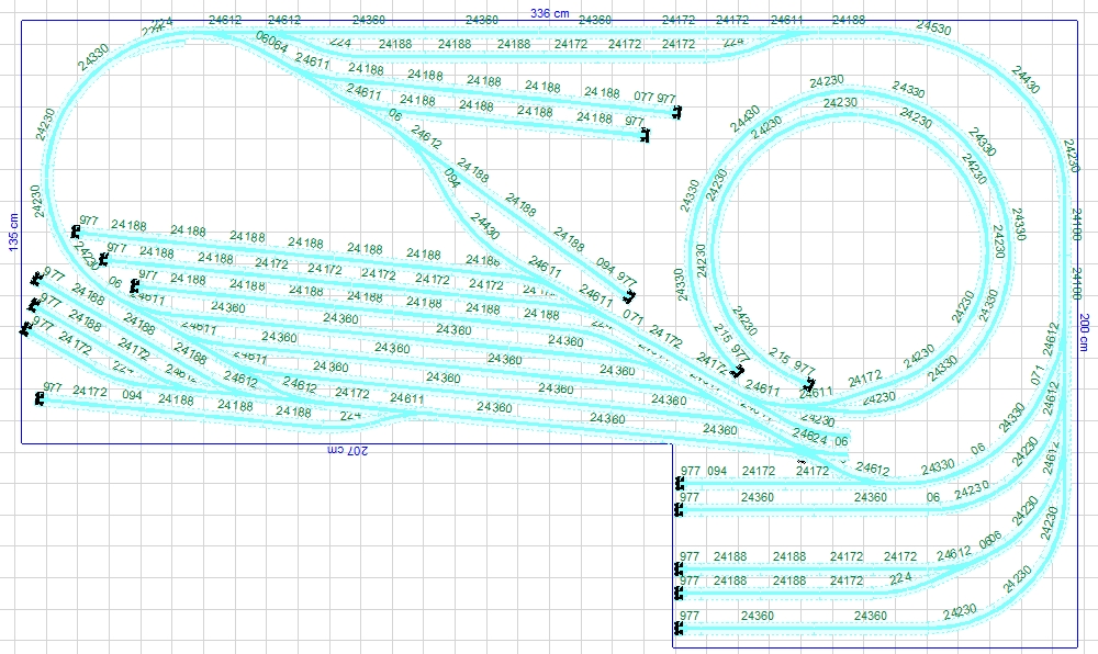

Indlæg: 1.575
Hej alle,
her er så mellemlaget.
Ivan
sporplaner
stenlille banen
skole
Indlæg: 959
ser interessant ud men desværre er det kun den lange side hvor det må gå ud over kanten Sad
http://rc-elektronik.dk/
Himmerlandsbanerne
Suldrup
Indlæg: 1.575
Vil det sige at det hjørne på stationsplanen der er uden for skal ændres?
Er det et lille værelse, eller hjørne af et større?
Ivan
sporplaner
stenlille banen
skole
Indlæg: 959
ja den gamle går nok ikke med til at skære et hul i væggen Smile

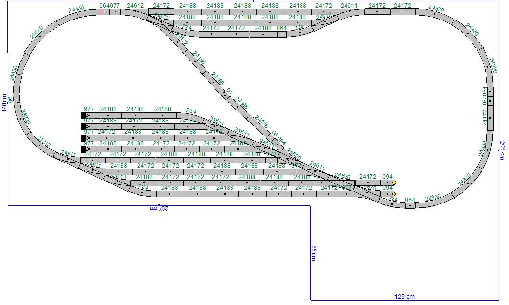

Himmerlandsbanerne
Suldrup
Indlæg: 1.575
så må det vel være som her. Wink
Ivan
sporplaner
ja der skal nok lidt små ændringer til men det ser da interessant ud Smile
har du et nyt billed af mellemlaget?
Himmerlandsbanerne
Suldrup
Indlæg: 1.575
Nyt mellemlag
Ivan
sporplaner
stenlille banen
skole
Indlæg: 959
super tak det ville jeg kigge lidt nermere på Smile

og lige en ting til hvordan ville du forbinde det nederste lag og mellemlaget?
Himmerlandsbanerne
Suldrup
Indlæg: 1.575
Ved hjælp af helix i højre side Wink
Ivan
sporplaner

ville det her så fungere?
bane20
bane21
bane22
Indlæg: 2.815
I mine øjne er Du endt med et layout næsten kun til faste stammer uden synlige spor til afsætning af godsvogne, og da udtræksporet i venstre er forsvundet, så skal evt. rangering forgå med brug af hovedsporet.
Muligheden for kørsel med en industri findes ikke, da der er lagt stor vægt på et stort remiseområde
Rangering i to underliggende niveauer er det ønskværdig !
Når der nu arbejdes med to underliggende verdener, så var det måske en mulighed at bruge forreste del af det midterste lag som værende synlig med en mindre rist / industri og på den måde få mere leg !
Jeg ved at det lettere sagt end gjort ......
Himmerlandsbanerne
Suldrup
Indlæg: 1.575
bane20
bane21
bane22
Det ser rigtig ud. Men du har sløjfet mulighederne for rangering.
En drejeskive med så mange stikspor hører hjemme på større stationer.
Noget helt andet er at du skulle have fortalt at det er langsiden der er front på anlægget. Dette tror jeg ville give en anden løsning. Wink
Måske du i helix skal anvende 530 og ikke 330 kurveskinner.

er det her bedre?
bane23
Himmerlandsbanerne
Suldrup
Indlæg: 1.575
Hej Simon,
nok nærmere sådan.
Ivan
sporplaner
Himmerlandsbanerne
Suldrup
Indlæg: 1.575
Har også ændret på bundplan.
Dette for at du kan komme op/ind til uheld i venstre side af planen.
Ivan
sporplaner
stenlille banen
skole
Indlæg: 959
Hej Simon,
nok nærmere sådan.
Ja det var også en mulighed syndes dog det bliver noget zik zak hvis man skal fra spor 4 og ind på sidesporet i hjørnet
Himmerlandsbanerne
Suldrup
Indlæg: 1.575
Hej Simon,
nok nærmere sådan.
Sidesporet i hjørnet er udtræksspor og skal bruges når du skal rangere.
Ivan
sporplaner

Himmerlandsbanerne
Suldrup
Indlæg: 1.575
Hej, lige for at vise hvad jeg mener. Wink
Ivan
sporplaner
stenlille banen
skole
Indlæg: 959
ja dog ville hullet i højre side ikke kunne være så stort når helixen skal være der Wink
Himmerlandsbanerne
Suldrup
Indlæg: 1.575
Er rettet
Ivan
sporplaner

er der en med wintrack som har muglighed for at gemme de her 3 i et dokument?
Himmerlandsbanerne
Suldrup
Indlæg: 1.575
Det har du vel allerede nu.
Ellers er den her.
Märklin Stenlillebanen Ivan rentegning.tra 50.72 kB

bqg
Indlæg: 1.102
Jeg formoder du kun har demoversionen og derfor ønsker at få dem samlet i en fil som du kan åbne når der er behov.
Hvis det er tilfældet, mangler der nogle oplysninger om højder, skjulte strækninger m.m. hvis resultatet skal kan bruges.
Hans Kurt Hansen
Märklin K-Skinner
Epoke II, III & IV
stenlille banen
skole
Indlæg: 959
ja har kun demo udgaven så kan desværre ikke selv gemme Sad
og mål osv. behøver man da ikke for at samle dem i et dokument?
bqg
Indlæg: 1.102
Det har du ret i, men hvis man feks vil benytte 3D så!! Smile
