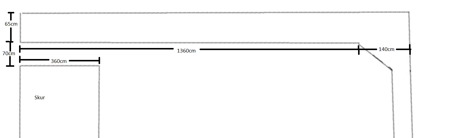

Jeg er kommet i den heldige sitatuion at have-akitekten (aka. konen) har bevilgiet mig et lille bed til at udleve min drøm om en havebane.
Historien er at jeg som barn kom meget hos den lokale stationsbestyrer og han havde en LGB havebane, lige siden den gang har det altid været min drøm engang selv at bygge en bane, og nu tyder det på at det faktisk bliver muligt.
Jeg har vedhæftet en skitse af den plads der er til rådighed, og vi prøve at beskrive hvilke ønsker jeg har til banen, jeg har også vedhæftet mit fortløbige design, som jeg selv mener opfylder de krav jeg har til banen, men vil gerne have jeres input. Banen er pga de trange omgivelser bygget på LGB´s R1 men da der kun vil køre små korte tog ser jeg det ikke som noget problem.
