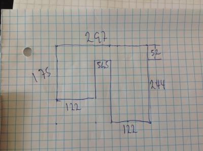

Hej, er der nogen der kan, og gider at hjælpe med en ide, til en god bane. Har nedenstående plads og skinner til rådighed, senere vil jeg måske lave en bane i flere lag.
Jeg har også wintrack, men syntes at det er svært at komme i gang. Vil gerne have flere rund strækninger.
Venlig hilsen Niels Erik Jacobsen

Hej Niels Erik, kan se at dine mål ikke passer.122+122+56,5=300,5 og ikke 297. Er der radiator, vindue eller andet der skal tages hensyn til?
Skal det være tysk, dansk eller noget helt andet?
Kik evt. ind på "sporplan til modelbane" på facebook.

Hej Ivan, har lige målt efter og det rigtige mål er 300,5 cm. Mht. Tysk, Dansk ved jeg ikke ikke endnu men jeg har flere lokomotiver bla. My, IC 2 jeg har også et damplokomotiv så foreløbig skal jeg bare igang.
vh. Niels

Skal der så klemmes drejeskive og remise/garage ind på pladsen?
Angående de 52 cm i dybde på mellemstykket, må/kan det ikke ændres?
Når du senere påtænker anlæg i flere plan, skulle du måske tænke det ind nu. Ved at lave bundplade nu og så senere udbygge i højden, er det arbejde du laver nu jo ikke spildt.  Wink ;) Wink
Har du lokomotiver/vogne som kun kan køre på R2 og større?
Hvor mange spor har du tænkt dig der skal være på station?
Hvor mange stationer har du tænkt dig?
Som du kan se er der mange spørgsmål der kræver svar for at man kan lave en brugbar plan. Wink

Hej igen Ivan, jeg har ikke nogen drejeskive kun et skiftespor til garage til 3. Og jo de 52 cm. kan godt ændres blot ikke for meget for så kan jeg ikke nå vinduet. Mht. flere lag så er det blot nogle plader jeg har sat på nogle bukke til at starte med, så vil jeg senere lave nogle gode borde. Jeg kan godt få skinnerne lidt op i højden,da jeg har lavet mange klodser så jeg kan krydse sporene.

Var det evt. muligt med en vippe-/aftagelig bro imellem de to plader nede i venstre hjørne?
Er det et indadgående vindue?
Tænkte på om man kunne montere en bro hen foran vinduet, så man havde fået højde på i begge sider, som så kunne forbindes med denne bro.

jeg tror at ikke at jeg har nogle begrænsninger mht. spor radius.  1 station er nok i starten
Niels Erik Jacobsen
vinduerne gå ud af, begge andre forslag kan lade sig gøre, med en forneden der lukker u`et vil være i vejen når man skal til banen, der vægge hele vejen rundt.
