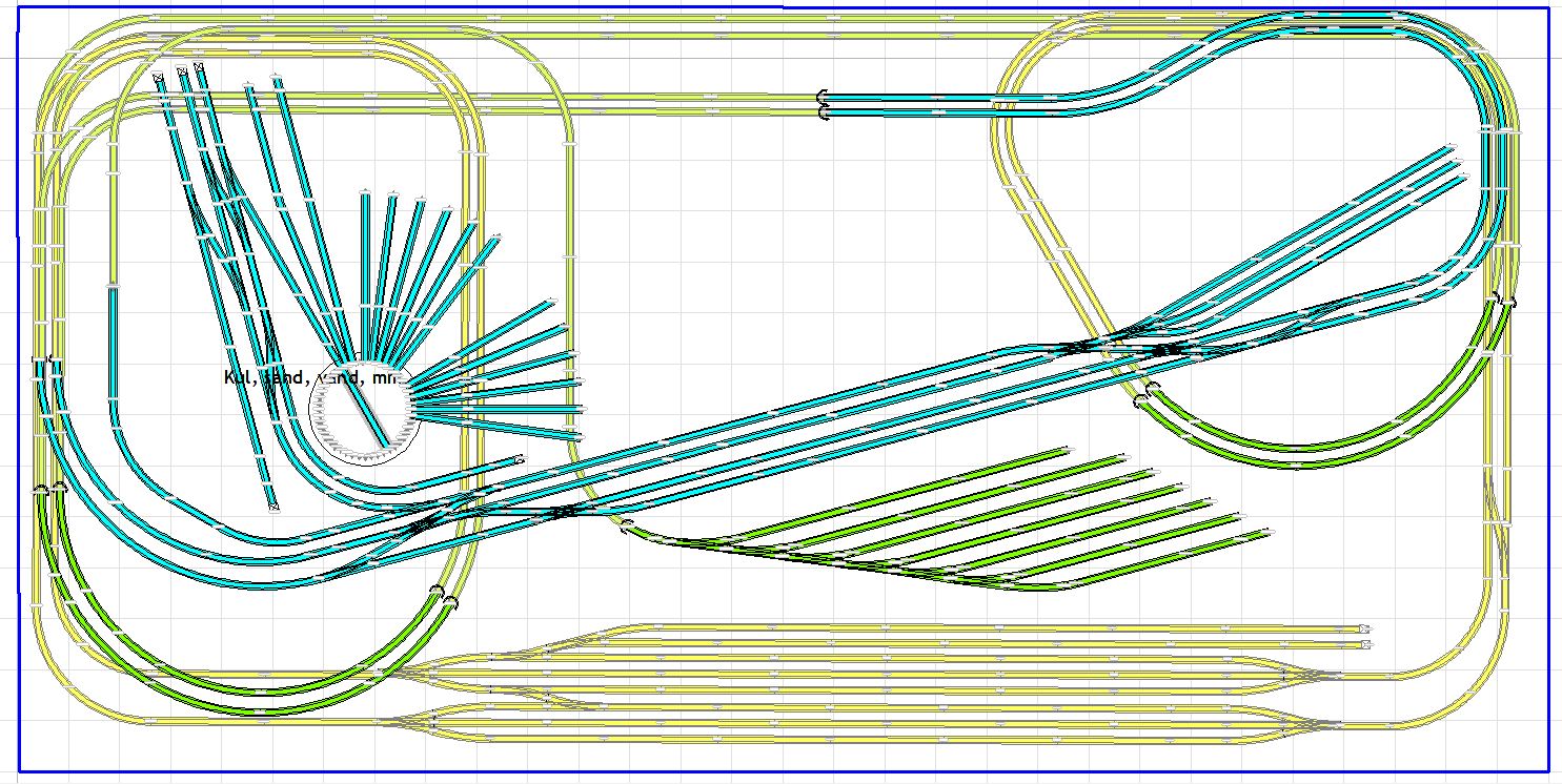

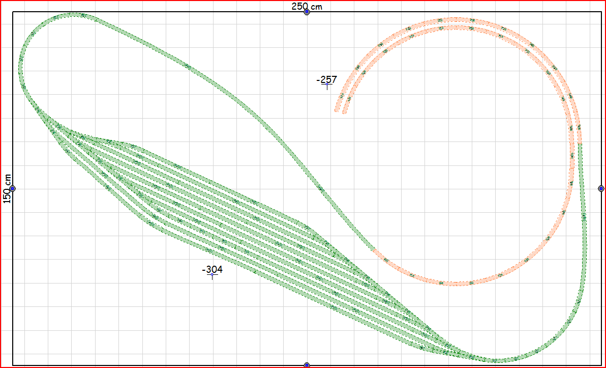

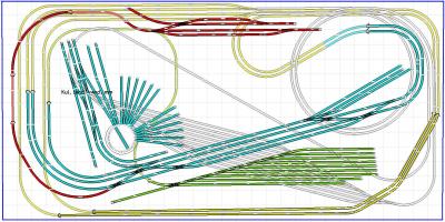

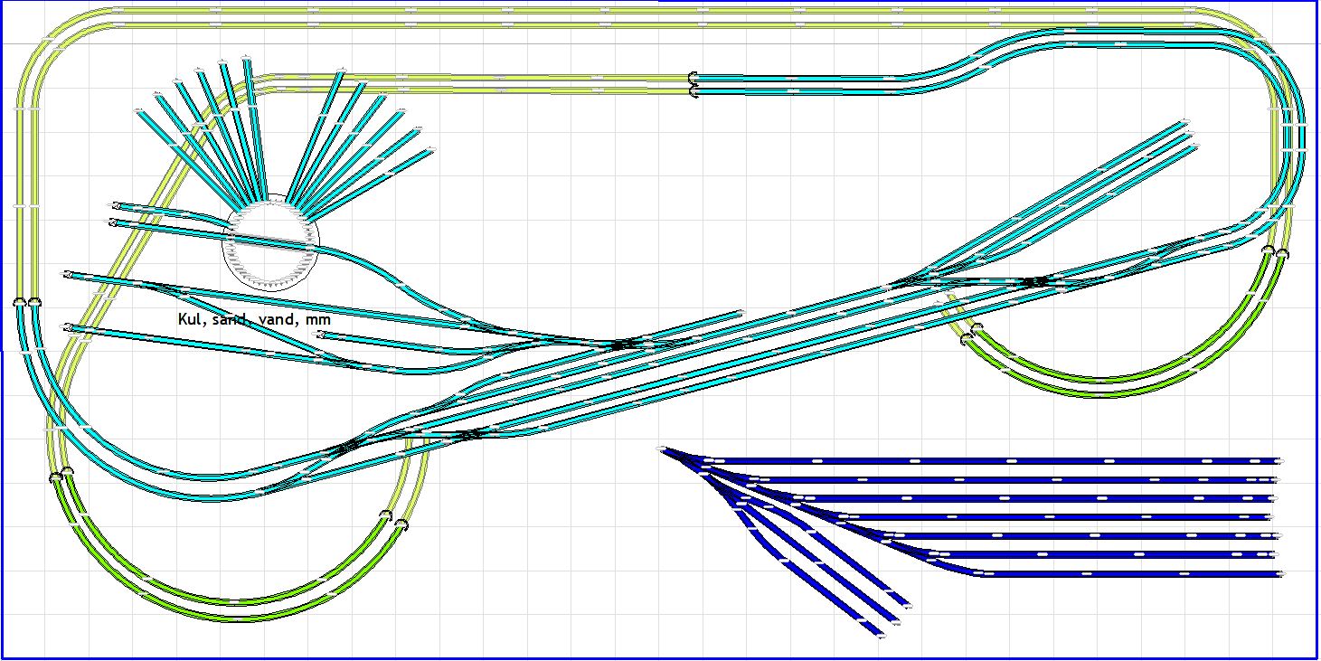

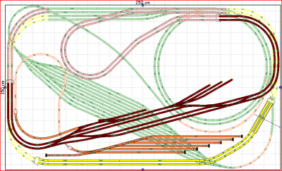

Så lykkes det at lave en sporplan, men hjælp fra min søn, som er rigtig god til EDB men ikke interessere sig for modeltog, kommatere og forslag til evt. forbedringer modtages gerne

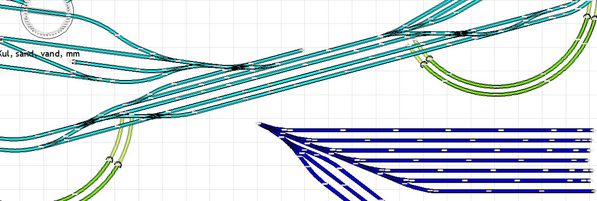

Hej Bruno

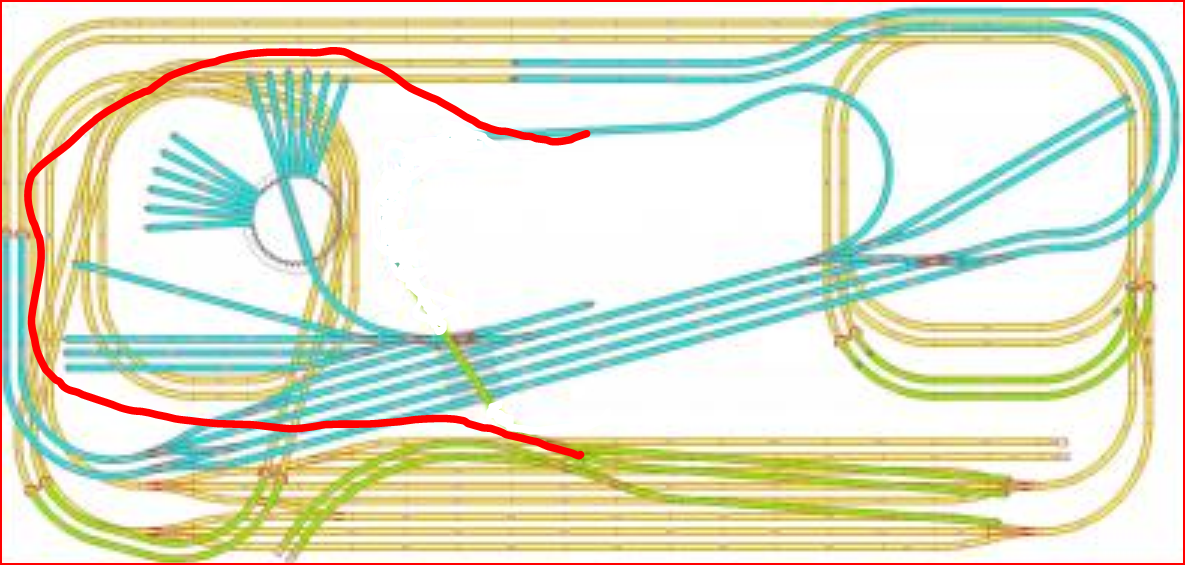

Nu er der ikke nogen højder på din sporplan, men en af de første ting, jeg fik øje på var din inderste blå sløjfe, den må stige kraftigt for at komme over dine stationsspor med frihøjde nok.
Det fremgår ikke umiddelbart, fra hvilke side der betragtes, men jeg vover pelsen alligevel.
Hvis du fører strækningen om bag maskindepotet (vist med rødt, det er ikke nødvendig at have alle de krøller, men musen var ikke helt stabil), opnår du to ting.
Du får længere stigning og undgår en bro hen over stationen, det var noget mange Märklin-anlæg havde i 60'rne og 70'rne. Noget jeg ikke syntes er særlig realistisk, men på den tid drejede det sig om at få så mange skinner som muligt placeret på det til rådighedstående areal. Resultatet blev ofte en masse stationsspor, industrispor, et par ottetalssløjfer, en station og to huse. Hvis man har en stor station, med 4 spor, kræver det plads til noget by af en eller anden art. Det kan være en baggrund, der er indpasset i sporplanen, men noget skal der være.
Din sporplan er lidt i samme retning, du har dog fået plads til en skyggebanegård, hvilket sikrer afveksling i togdriften, så det ikke er de samme tog der kører rundt, rundt osv.
Du har et temmeligt stort maskindepot, men ikke ret meget behandlingsspor. Det optimale er hvis lokomotiverne ikke skal køre frem og tilbage for at blive serviceret, det var dog ikke altid i 1:1 det var muligt.
I dit layout vil der hurtigt blive en flaskehals, når togene skal klargøres til dagen efter. Du mangler efter min mening som minimum et bypassspor til drejeskiven, hvor der kan påfyldes kul, uden at blokere adgangen til remisen. Dette ville sikre dig mulighed for, at et rangerlokomotiv, der kun havde behov for kul ikke skulle vente på de øvrige lokomotiver. En optimal rækkefølge kunne være udtømning af slagger og aske samt påfyldning af vand, påfyldning af kul, påfyldning af sand.
Det kommer selvfølgelig an på hvad man ønsker.
Har du husket at lave plads over skyggebanegården, således at man kan komme til et afsporet tog.

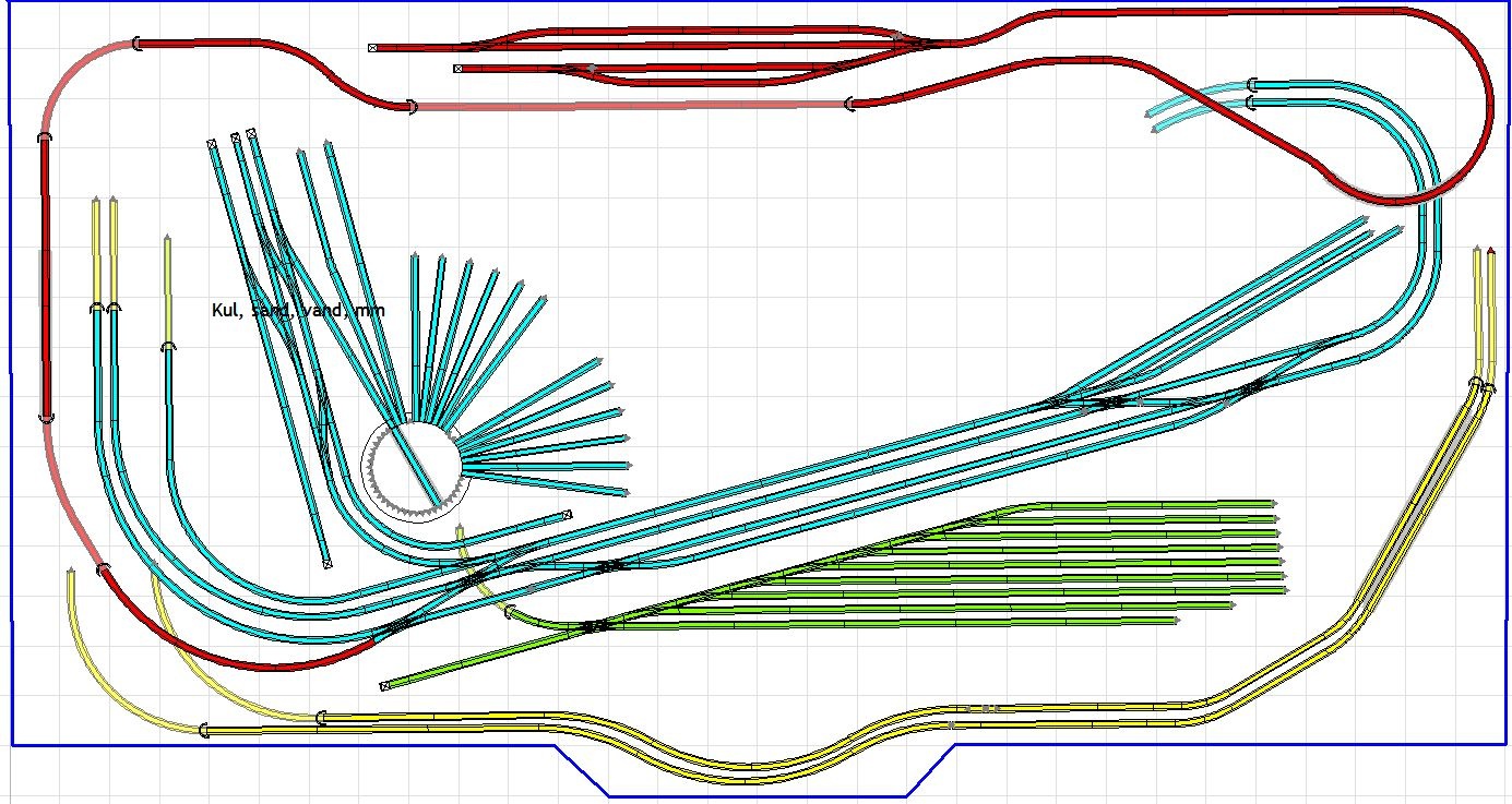

Haage
Frederikshavn
Indlæg: 87
Hej Hans Kurt
Tak for dine kommentere og forslag.
Jeg kan godt se det ser ud til at den inderst blå sløjfe går over banegården, men den går faktisk under banegårdene, hvorfor det kom til at se sådan ud da jeg kopiret plane til Paint, ved jeg ikke, jeg har forsøgt at kopier fra 3D visning, men det rækker mine evner åbenbart ikke til. Det blå og grønne er de synlig spor resten er skjult, planen er i 3 niveauer. Jeg er heller ikke selv helt tilfreds, også derfor jeg efterlyser kommentere og forslag, jeg vil gerne have plads til er godsbanegård, det var planen at det skulle være for enden af den blå sløjfe, men det blev ændret til et par industrispor, netop for ikke at det skulle plasteret for meget til i spor. Jeg tror har presset det sammen på et for lille område, hvis jeg skal have plads til det jeg ønsker mig.
Venlig hilsen Bruno

Haage skrev:
Hej Hans Kurt
Hvilket operativsystem benytter du?

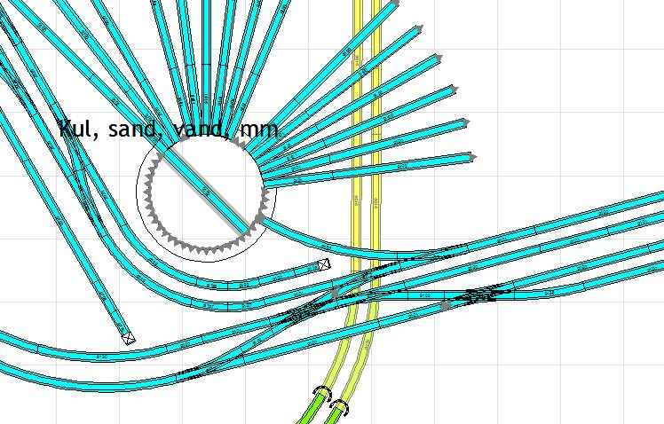

Åhh så misforstod jeg vist noget, jeg bruger Windows7 Smile
jeg har ændret noget på banegården og remiseområdet, synes selv det er blevet mere fornuftig, jeg ved godt at remiseområdet fylde meget i forhold til banegården, men jeg kan godt selv lide det, jeg har lavet tre opstillingsspor i den anden ende til personvogne, det er jeg ikke helt tilfreds med endnu. jeg har ikke opgiver tanken om en godsbanegård, så det arbejder jeg vider på. kommentare og forslag modtages gerne.
Jeg er ikke sikker, men i Vista er der under Tilbehør et lille hjælpeværktøj der hedder klippeværktøj.
Det kan ikke ret meget, men det kan tage et udsnit af skærmbilledet og fremstille en billede-fil.
Det giver en bedre kvalitet, end hvis man skal lave bmp-filer om.

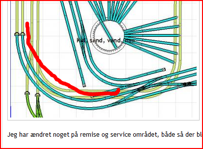

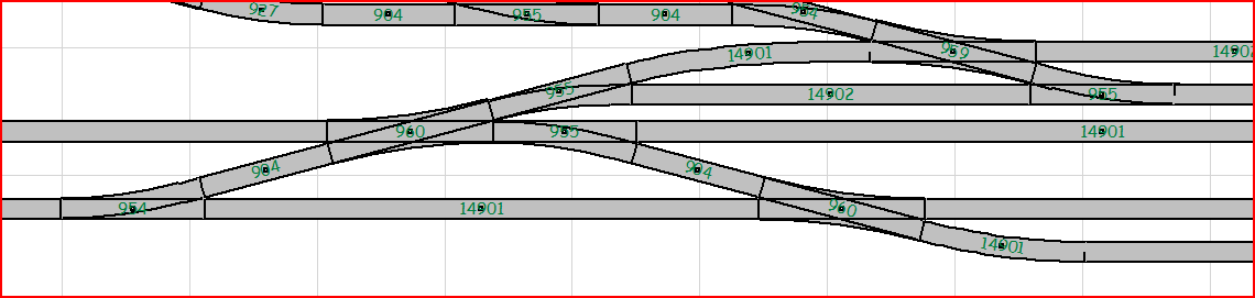

Det ser bedre ud, nu har du fået plads til perron, der skulle måske være en mulighed for at krydse fra indkørsel i venstre side, så man kunne komme til dine industri eller opstillingsspor, uden at skulle rangere i zig-zag og blokere strækningen. Det kan selvfølgelig klares ved at placere indkørselssignalerne tilstrækkeligt langt fra stationen.
Hvis du ikke skal bruge trevejssporskiftet, vil jeg foreslå ændring af ind/udkørsel i venstre side. Du undgår 1 S-kurve, ved at flytte udfletning til spor 1, vil du få mulighed for at vende køreretning og returnere toget i samme retning som det kom fra.
Ind/ud kørsel i højre side kunne ændres med samme resultat.
Hvis det hele blev rykket lidt ned, så kunne du undgår S-kurven ved ind og udkørsel i højre side. Med små radier, er det ikke kønt med S-kurver, samt det kan give problemer med nogle vogne/lokomotiver.
Hej Bruno
Du kunne måske stadig få plads til din godsbanegård, hvis du ændre lidt omkring din remise.
Du ville få et langt behandlingsspor, med vand/aske, kul og til sidst sand.
Hans Kurt Hansen
Märklin K-Skinner
Epoke II, III & IV
bqg
Indlæg: 1.102

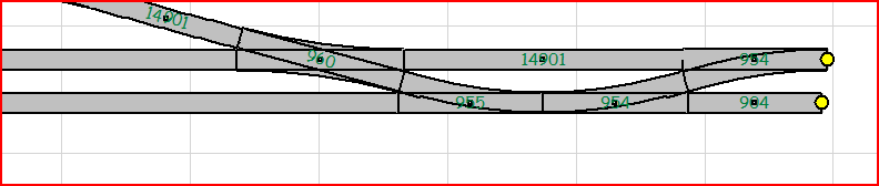

Hej Bruno
Det er ikke optimalt, men som udgangspunkt.
Et par sporskifter for enden, så man kunne have lokomotivet først og stadig have en mulighed for at komme ud, evt. via drejeskiven.

Hej Bruno,
vil du kun køre rundt og rundt som det fremgår af dit layout?
Eller vil du køre som i virkeligheden, altså ud og ind af samme side/ende af station?

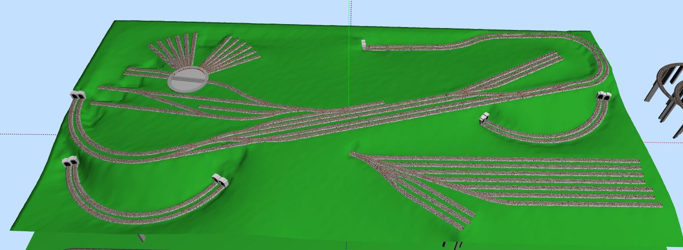

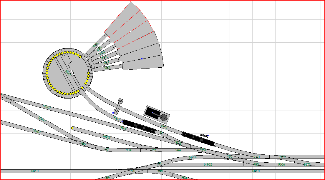

Hej igen
Hans Kurt, tak for du fortalte om klippeværktøjet, simpel og nemt at bruge.

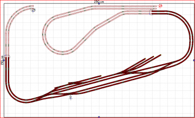

Jeg har ændret min banegård efter dine forslag, efter jeg har gjort det, kan jeg se det er det eneste rigtige, så kan jeg køre ud og ind af begge ende som jeg ønsker det, det burde også svare på dit spørgsmål, Ivan.
forslaget om godsbanegården, i forbindelse med remiseomtådet, er en mulighed, men det er jeg ikke så vild med, heller mere til at plaseren den neden for banegården på niveau 2 (banegården er niveau 3) men hvordan forbinde jeg den med resten af banen, den viste godsbanegård er bare et eks. Det er ikke sikkert den skal have den størrelse eller udformning

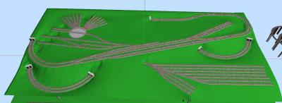

Sådan ser det ud i 3D......indtil vider......

 Hov 3D billede kom ikke med.....men her er det

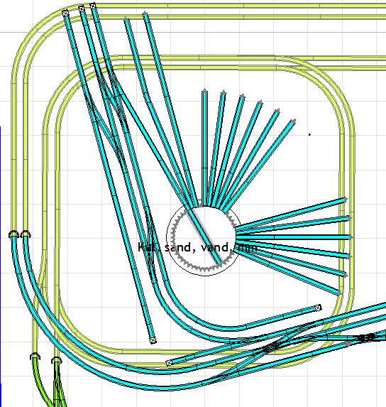

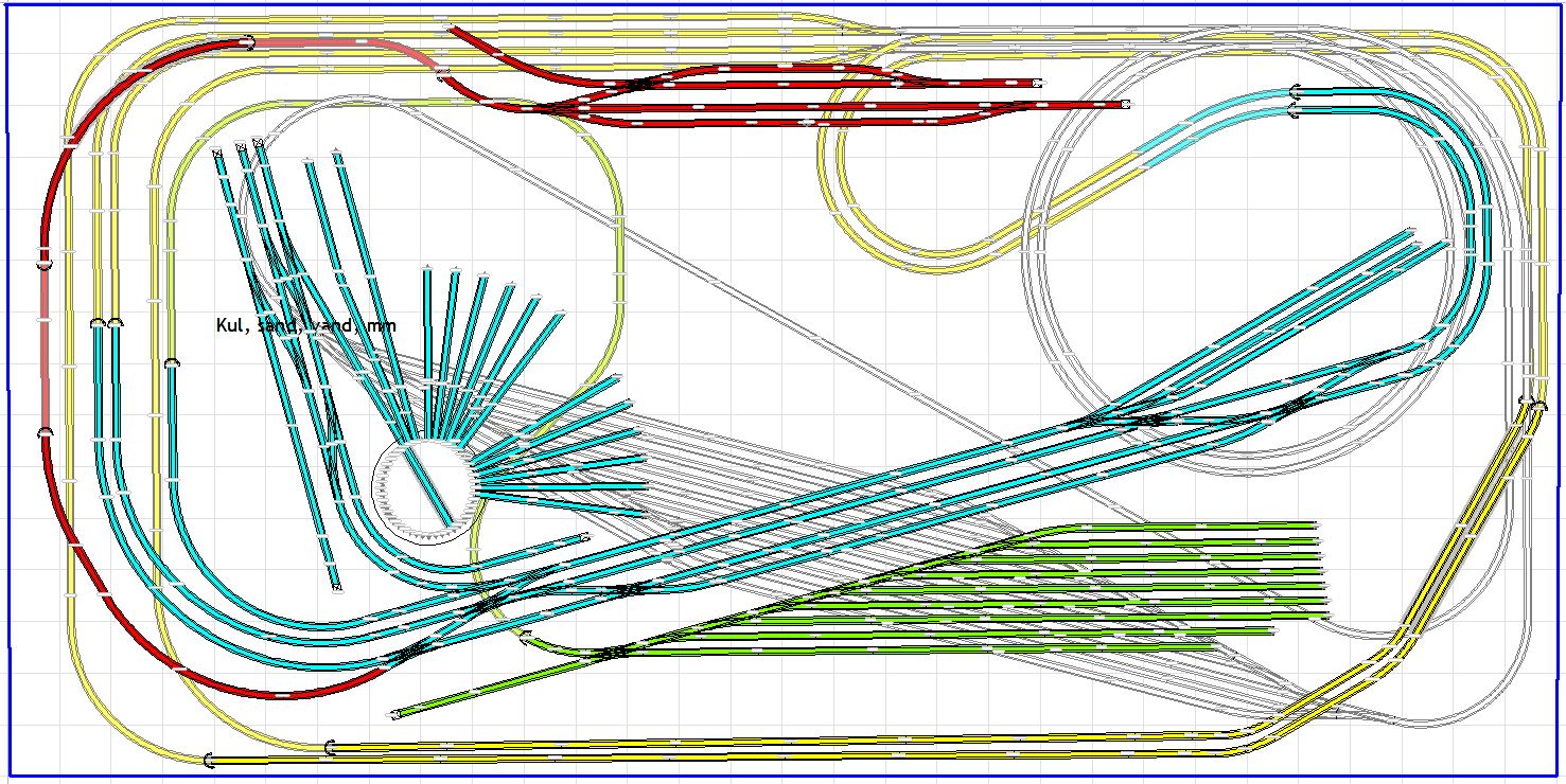

Jeg har ændret noget på remise og service området, både så der blev flere muligheder, og det hele er rykket lidt mere til venstre, så blev der lidt mere plads til by
Du har stadig en flaskehals, når du skal til og fra remisen, kan du få plads til et spor direkte ud fra drejeskiven, til spor 3 fra neden på stationen.
Den korte forlængelse af spor 3, kunne du evt. føre rundt ned under serviceområdet til godsbanegården.

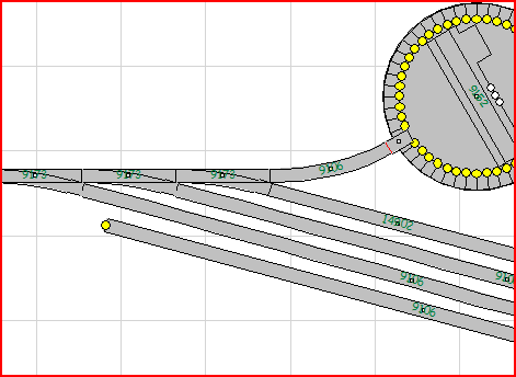

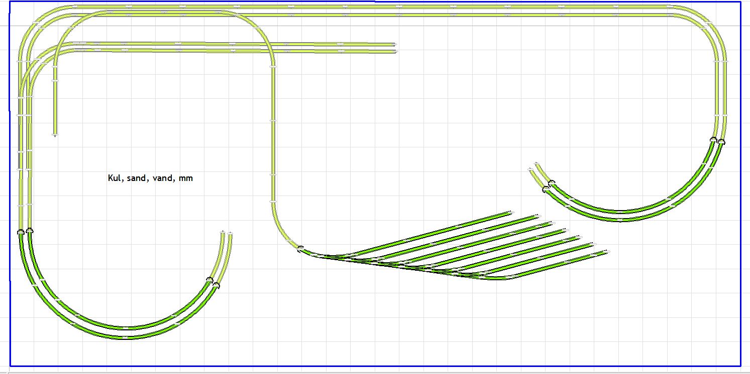

Hej igen

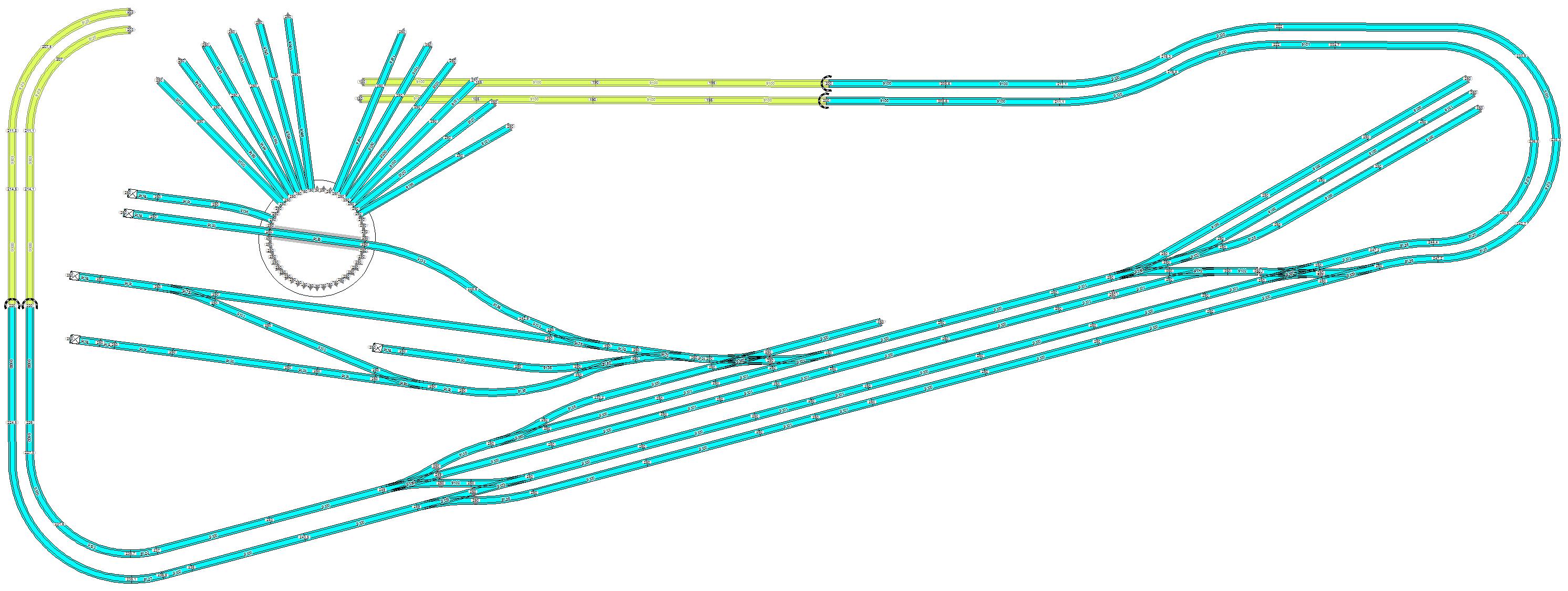

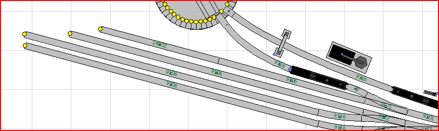

Denne gang er jeg ikke helt sikker på hvad du mener, er det noget i den stil du mener ???
Og hvor forslår du sporet til godsbanegården skal starte

Haage skrev:
Hej igen
Det jeg mente var:
Sporet til godsbanegården, som du ville have på niveau 2 kunne køre ud fra spor 3, men det er faktisk spor 4, jeg var ikke helt vågen, jeg lagde i hvert fald ikke mærke til at spor 1 ikke var på billedet.
Hvis der er plads ville det kunne følges med hovedsporet, det er lidt svært at vurdere, når man kun har billederne at gå ud fra. Jeg bruger Wintrack, så jeg kan ikke læse din sporplan.
Men ved at lade forbindelsen til godsbanegården tilslutte der, vil den kunne tilkøres fra begge ankomstretninger, uden rangering.
Det hele afhænger selvfølgelig af, om der er plads til krydsning af de øvrige spor.

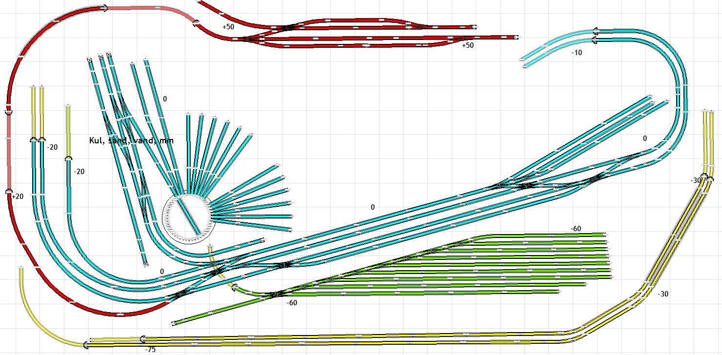

Kunne du lægge et billede ind i samme størrelse af hvert lag, gerne med forskellig farve. Samt nogle mål på anlægget (længde og bredde).
Hvis du har en ide om højden af de forskellige lag i forhold til skyggebanegården, ville det være rart.

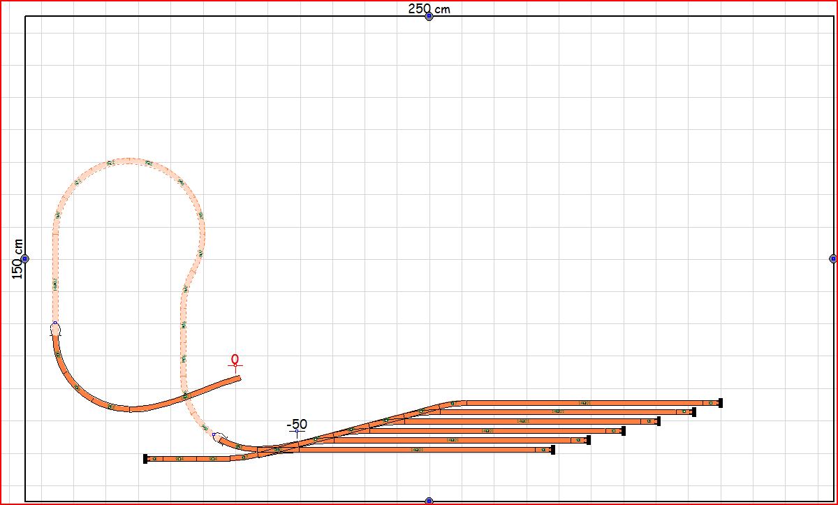

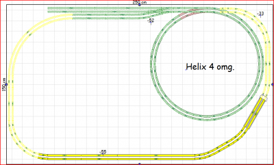

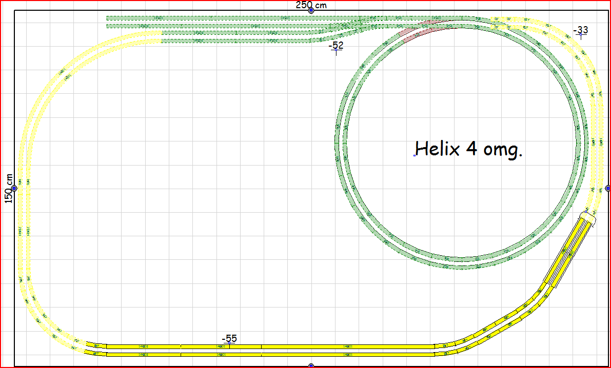

Hej Brono
Hvis du har tænkt dig at køre med damp, så synes jeg at du skal overveje at have adgang til drejeskiven for begge retninger, så der kommer et nemmere flow når et damplokomotiv skal vendes og toget derved skifter retning.
Jeg har prøvet at tegne principppet på en simpel måde, jeg ved godt at du har mange flere stationsspor og hovedspor. Som du har det nu har du jo kan adgang direkte fra den højreside. Hvis toget kommer fra ventreside skal lokomotivet først bakke tilbaget til drejeskiven
Hvis du gerne vil kunne få et tog til at køre ud at stationen f eks. til højre, og kommer tilbage til station i højresiden. Så mangler du en vendesløje eller 2 i din skyggebanegård, sådan som jeg ser det.
Tag kun dette forslag som inspiration. På min egen bane der har jeg heller ikke adgang fra begge sider. Men jeg kører også kun med damp, til vetrantog og et enklet rangerlokomotiv.

Baungaard skrev:
Hej Brono

bqg skrev:
Haage skrev:
Hej igen
Det jeg mente var:
[/quote]
Det anlægsstørrelse jeg går ud fra er 1,5 x 2,5 meter, jeg har dog mulighed for at lave det både længer og bredder, højden på banegården er 25 cm og fri pladsen over skyggebanegården prøver jeg at holde på 20 ca. cm.
Som anlæget ser ud på nuværende tidspunkt
plan 3
Plan2
Plan1
Venlig hilsen Bruno

Indlæg: 1.102
Hej Bruno
Har du overvejet en endestation, det ville give dig mere plads til by og industri.
Du skal kun have plads til en forbindelse til skyggebanegården, det kræver selvfølgelig lidt mere, hvis togene skal køre automatisk
Hans Kurt Hansen

Indlæg: 1.102
Hej Bruno
Se det havde jeg ikke opfanget som en mulighed, men det kan være jeg skal læse tråden i gennem. Wink
Jeg har kikket lidt på dit layout, hvis du samler udkørslen fra begge ender af stationen, inden skyggebanegården, kan skyggebanegården forsynes med vendesløjfe, jeg tror også der kan blive mulighed for en lang paradestrækning i forkanten i niveau 2, men det vil tage lidt plads fra din godsbanegård.
Det vil også betyde, at din by skal ligge lidt op ad bjerget.
Jeg har ikke tegnet maskindepotet med, da jeg mangler en drejeskive i størrelse N i dette program.
Hvis det har din interesse, kan jeg lægge de forskellige lag op.

Hej Bruno,
på en 2 sporet strækning vil sporene igennem stationen som regel være gennemgående, netop for gennemgående tog.
Rangerterræn kan du vel blot koble på i samme nivue som stationen!
Tror du vil ærge dig over ikke fra starten at få minimum 1 vendesløjfe i forbindelse med skjult banegård.
Den skjulte banegård kan du lave som 1 stor eller 2 små.
Er du interesseret kan jeg på et senere tidspunkt godt lave lidt skitse/layout for at vise hvad jeg mener.
Som HKH er inde på vil der blive plads til paradekørsel i midterste lag.
Med hensyn til adgang til drejeskive fra begge sider, er det så vidt jeg har set, ikke sådan det er i virkeligheden.
I f.eks. Aalborg var der kun tilkørsel fra en side.

Som ønsket kommer der her nogle lag.
Jeg har sat nogle højder på, hvor stationen er kote 0.
Det øverste lag med stationen.
Godsbanen
Tilslutning til helix og paradestrækning
Skyggebanegården og tilslutning til helix

Hejsa
Opdagede lige at højderne ikke er gode nok mellem de forskellige lag. Sad(
Jeg foretog et par justeringer, og glemte at kontrollere højderne, men som inspiration går det nok aligevel. Cool

Hej Bruno,
hvis du kikker på det layout fra HKH (Hans Kurt Hansen) så har du næsten hvad jeg mener.
Stationen har fået gennemgående spor i hovedsporene.
Nedkørselen til rangeringen vil nok gøre at remiseområdet ikke kan placeres i venstre side som foreslået. Dette kan redes ved at hæve rangerområdet op i plan med station og tilsluttes i hjørnet af det nederste perronspor, og udtræksspor yderst til venstre.
Gul spor i venstre side yderst skal nok placeres øverst, og derfor kun tilsluttes med 1 sporskifte til/med yderste spor fra station i kote -52.
På skyggebanegård er der plads til flere opstillingsspor i venstre nedre hjørne.
Ellers fint arbejde af Hans Kurt

Hej Ivan
Jeg var ikke liger vågen og havde ikke set at Hans Kurt havde ændret på banegården
Jeg vil gerne bevare godsbanegården på niveau 2, jeg kan godt lige at det er lidt "dramatisk" mes broer og tunler mm. jeg har ændret mit område til 3,0 x 1,5 meter, så har det lykkes mig at få højden mellem sporen til at passe.

BilledeBillede
Så har jeg lavet et grundlæggende layout, som jeg er tilfreds med, men jeg har ændret det område jeg vil anvende til 3,0 x 1,5 meter, så det lykkes at får det med som jeg ønsker, der er stadig en del tilretning og justeringer, men det er dette anlæg jeg vil lave, afstanden mellem de enkelte lag er min. 6 cm så det burde ikke være noget problem og der er ca. 30 cm over skyggebanegården så det burde også være i orden.
Der er mulig for flere spor på skyggerbanegården, hvilket vil bliver lavet og lokalbanegården er ikke helt færdig lavet.
Jeg takke Hans Kurt og Ivan for deres gode råd og vejledning, det har været en stor hjælp
Jeg modtager stadig gerne kommentarer til mit layout
Venlig hilsen Bruno
Velbekomme! Mennnnnn
Du snyder Puzzled
Når der er problemer med pladsen, udvider du bare Party
Der er en ting du skal tænke på med kørevejen til din sidebane, toget er dårligt kommet ud af hovedstationen, før det kører ind på sidebanestationen.
Du kunne evt lave en sløjfe til modsatte side, hvor du kunne køre over (bro)den østlige(højre) udkørsel fra stationen, og tilkøre sidebanestationen fra den anden side.
Din drejeskive har stadig en flaskehals, det stikspor, der løber syd for drejeskiven, kan du afkorte, så bliver der plads til en direkte forbindelse fra drejeskiven til spor 4 på stationen.
Paradesporet kunne godt have en lille bugtning ca. midt på anlægget, sporet kunne godt flyttes 5 - 10 cm ind. Der kunne være en klippetop, kanten af en sø eller der kunne løbe et lille vandløb, sådan på størrelse med Rhinen Big smile , en forhindring, man var nød til at køre uden om, kun så det ikke er helt lige.

Hej Bruno,
vedrørende sidebanen er der ikke langt imellem de 2 stationer. Hvis du laver 1 lang tunnel med dobbeltspor kan du veksle mellem lokomotiverne og dermed iludere en længere strækning.
Som du tegner det ser det ud til at sidebanen skal krydse de 2 hovedspor inde på stationen, er det meningen?
Godt der var noget brugbart i vores vejledning og råd.
mvh Ivan

Himmerlandsbanerne skrev:
Hej Bruno,
mvh Ivan
Jeg syntes nu ikke tilslutningen er så tosset endda, han kan køre direkte ned i skyggebanegården og bytte tog for sidebanen.
Han skal så køre på hovedbanen, men det forekommer jo også i 1:1 som f.eks Regionstog der kører fra Holbæk til Slagelse, hvor de benytter strækningen Holbæk - Tølløse inden de drejer mod Slagelse.

bqg skrev:
Du snyder Puzzled
Det er vel ok at snyde, når det kun er mig der bliver snydt, og jeg følger mig iøvrit ikke snyt :bigsmile:
.......men nu kan jeg heller ikke udvide mere, med minder jeg laver en helt ny plan
Haage skrev:
BilledeBillede
Hej Bruno,
mvh Ivan
Det er tit et kompromis, mellem hvad der kan lade sig gøre og hvad man gerne vil, jeg vil godt have haft at lokalbanen fik sin egen perron på hovedbanegården, men synes ikke rigtig det kan lade sig gøre, jeg har også overvejet at lade lokalbanen bruge nedkørslen til godsbanegården, og så fortsætte vensterom og op igen, men så bliver stigningen alt for stor for at komme fri af de underligende spor
Venlig hilsen Bruno
dit forlag om en sløjfe på lokalbanen, kan jeg ikke rigtig se for mig, måske du kan forklare det lidt nærmer Steve
Det jeg mener er, i stedet for at køre direkte til lokalstationen, kan du køre forbi til højre kant, hvor du vender og dermed tilkører stationen fra modsatte side. Det kunne køre på kanten af bjerget, med nogle korte tunneller på vej op evt med en bro over hovedsporet.

Så har jeg lavet et par "små ændringer" så nu er det nok ved at være til tilat købe en halv tømmerhandel og komme igang
