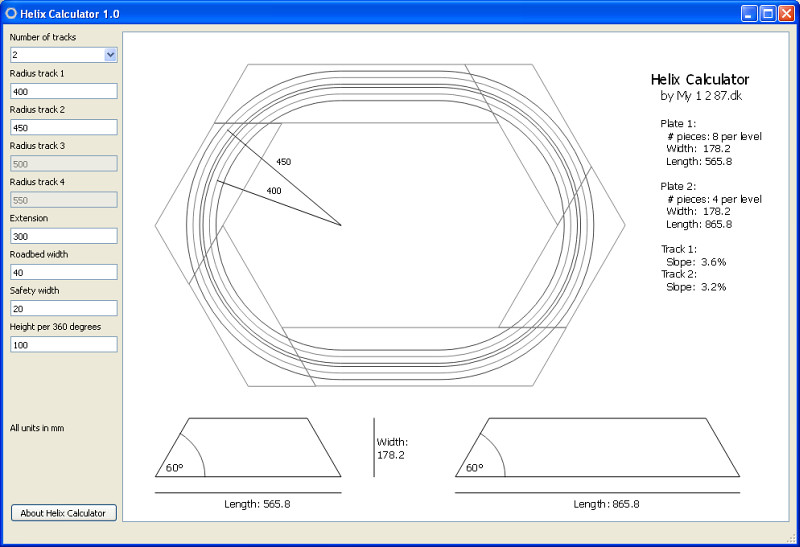

Helix Calculator - free version
Hermed har jeg fornøjelsen at kunne lancere: Helix Calculator ver. 1.0 for beregning af sekskantede helix'er.
Beregning af:
  •     Pladelængder
  •     Pladebredde
  •     Hældning for hvert spor
Features:
  •     Optil 4 spor pr. helix
  •     Mulighed for også at beregne aflange helix'er
  •     Visualisering af helixen med det samme.
  •     Simpel installation - nem at bruge (håber jeg)
Helix Calculator 1.0 findes under downloads på My 1 2 87.dk.
Enhver kommentar er velkommen.
Hilsen Erik, My 1 2 87.dk

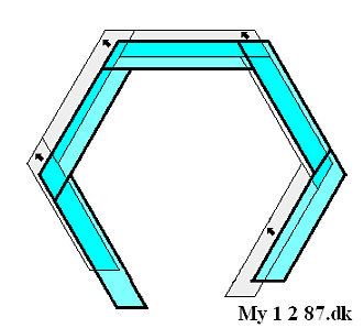

Programmet er udelukkende til beregning af dimensionerne. For konstruktion af helixen henvises der fra downloadsiden til sider herom. Den sekskantede helix baserer sig på sammenlimning af af 2 * 4 mm plader. I min første helix (som ikke var af denne type) anvendte jeg skrå snit, som du anbefaler, men det er slet ikke nødvendigt med dobbeltlag.
Der bruges således 2 * 6 plader pr. runde. Dette giver nogle meget solide samlinger, og man skal ikke tænke på fjer og not / fiskesamlinger eller andre samlinger som vi dødelige alligevel ikke kan finde ud af.
BilledeBillede
På ovenstående er det første (blå) bræt fra det andet lag, limet på det underste (hvide) lag. Til højre ses 10 af de 12 brædder fordelt på de to lag.
Så kom der alligevel lidt konstruktion med her.
