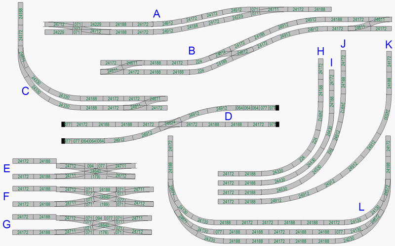

Men der er faktisk også mange muligheder med det nuværende sortiment, fordi der er en hvis flexibilitet i skinnerne. Jeg har herunder forsøgt med nogle utraditionelle sammensætninger. Bogstaverne henviser til tegningen fra WinTrack:
Marklin C-skinner
Hosenträger: Uden brug af 24071 mangler der rigtig nok 179 mm E). Jeg tror ikke man kan få 24094+24077 til at passe. Der er en større chance for at 24094+24077 kan bruges hvis man også bruger 24071 G). En anden mulighed er at bruge 24077 ved 24640, så passer det med en 24188 F) men så skal der selvfølgelig skæres i ballasten.
R9 24912 kan bruges på mange andre måder end sammen med slanke sporskifter. F.eks. er 5x 24912 ca. 60 grader K). Og 24912 + 2x 24224 er ca. 60 grader H ). Og 2x 24912 + 24206 er ca. 30 grader J ). Og endelig så modsvares 2x 24912 med 24224 D). Her er også vist en sammensætning af en masse små skinner for at sporene bliver lige lange. R9 24912 kan også indsættes på en dobbeltsporet strækning B). Her skal man bare gå en tand ned i længde på den inderste skinne: fra 24188 til 24172 eller fra 24172 til 24077+24077 for hver 24912. Dog bliver det lidt svært hvis man sætter flere end 2x 24912 sammen. Det kan også lade sig gøre med en dobbeltsporet strækning og slanke sporskifter A).
Et par eksempler på at tænke uden for manualen: Der er ikke umiddelbart én skinne i sortimentet der kan erstatte de 2x 24077 ved spor 2 som der ifølge manualen skal bruges L). Det er der derimod hvis man går en tand op i længde til 24172. Så hvis man erstatter en 24188 med en 24172 så er der plads til at man kan erstatte de 2x 24077 med en 24172, som vist på spor 1.
Og så er der jo iøvrigt ingen der siger at man skal bruge 24130 sammen med kurvesporskifterne. Det er også muligt at bruge andre buede skinner. De vil altid have parallel-afstanden på 77,5 mm C)

Hej Jeg synes også der er mange muligheder med C-Skinner. Har selv brugt nogle af de eks. du har beskrevet. Bland andet dobbel spor med 21912.
 Plus har lavet en godsbanegård i enden af anlæget med buet sporskift, og de stor radius 24340 + 24530
Har her kun brugt 24912 til at lave kurver.
