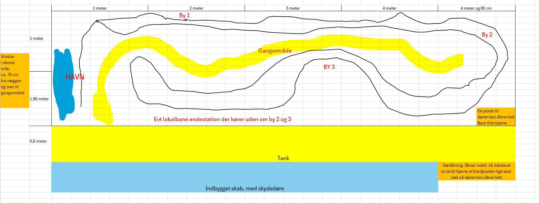

Jeg har mulighed for at lave en lidt større bane, end bare lige den klassiske 2x1 meter spånplade størrelse. Men jeg er meget i tvivl om det hele bliver for sammenpresset, med de forskellige ønsker jeg nu en gang har. Det kan også være tiden går og jeg aldrig kommer i gang, men jeg er nu alligevel lidt nysgerrig på nogle hurtige kommentarer til mine ideer.

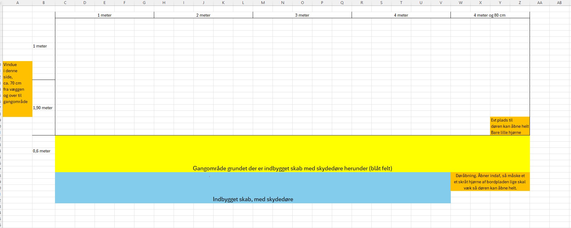

Jeg har vedhæftet 2 billeder. En grundplan af pladsen uden tegning på og en med en form for ide, uden den er særlig præcis på nogen måde.
Pladsen tilgængelig er 4,80 meter lang og 1,90 bred. Jeg forestiller mig en form for hestesko hvor man går inde i midten i en smal stribe, ikke en lige stribe ned, men varirer lidt afhængig af hvilken side der har brug for pladsen. Så der hvor der køres strækningskørsel på den ene side, så har man måske lidt smalt og så bredere på modsatte side hvor man så kan lave lidt mere by/industri eller hvad man nu vil. Rummet er større, som billedet indikerer, men der er en lang skabsvæg med skydedøre jeg godt lige vil have 60 cm plads til.
På billedet med lidt indhold, der er tanken at by 1, som er en hovedby, med lokaltog regionaltog og intercity, er et sted på den langside derovre, og så kører man ned til en havn, som er smal under vinduet, med et spor langs med, så er der kun en 30-40 cm til vinduet og til at komme til. Så tænker jeg man har en mindre by 2 undervejs, og igen en lidt større by 3 på modsatte side. Forestiller mig en lokalbane køre fra by 1 og måske bagom by 2 og 3, og har måske 1 lille trinbræt undervejs til en endestation for den. Måske lidt industri ved by 3 også, så man har lidt gods fra/til havnen dertil. Og så kører IC tog fra by 1 til 3, og regionaltog stopper også ved by 2. Men ja bare meget løse tanker. Optimalt kunne man i hjørnet til venstre fra by 1 lave en runddel, som de kører ind i og så nedunder. Og så rangerer man til havnen uden om den runddel, som kører ind under noget by i hjørnet. Men jeg tænker en sådan vil kræve ret meget plads. Men det har jeg ikke helt styr på.
Men jeg har meget svært ved at gennemskue om jeg er ALT for optimistisk, det er jeg jo nok. Det er man vel altid når det kommer til plads Smile Og ja jeg ved godt man må jo prøve med nogen konkrete sporplaner osv. Men jeg er bare ikke så erfaren og har ikke rigtig brugt noget siden barndommen for 30 år siden. Så vil radier blive for skarpe for at få det til at gå op? Eller andet jeg ik tænker på, eller helt andre ideer til et sådant område? Stregerne rundt på billede 2 er bare meget ca. og slet ikke helt konkret.
Så derfor tænkte jeg lige jeg ville prøve at kaste ideerne op inden jeg går i detlajer med at forsøge at ligge noget sporplan.
Tidsmæssigt der tænker jeg dansk fra 90erne til nu. Og formentlig mærklin c skinner, men har ikke noget udover nogle få tog købt for længe siden, som er AC.

Umiddelbart ville jeg droppe By 2. Selvom du har masser af plads overordnet set, så vil et mellemlangt tog dårligt forlade By 1/3 med bagerste vogn, inden forreste del af toget når By 2. En station bliver hurtig 2-3 meter lang, eller mere. Jeg ville foretrække en længere "land"-strækning istedet.
Istedet for din u-vending efter By 3, så overvej en helix til en skyggebanegård nedenunder. Så kan du også få variation i de synlige tog, og det tog, der lige har forladt By 3 behøver ikke være det samme, der umiddelbart efter vender tilbage til By 3. Overvej også en helix under havnen, som du er inde på, så kan du virkelig få noget variation i driften.
Du kan evt. finde inspiration hos Chadwick Model Railway på Youtube - lagt hen ad vejen minder hans bane om ovenstående.

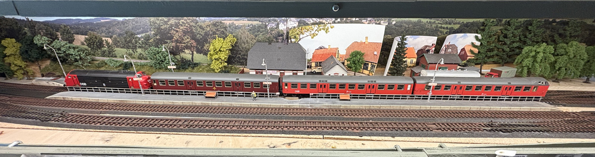

Så i et forsøg på at give dig en ide om hvor meget, tingene fylder, har jeg her taget et billede af en mx med 3 vogne på en mellemstation med en perron, der er 105 cm lang.
Og, hvis man så ser på sporplanen, hvor meget en mellemstation af den størrelse fylder i lokalet, får man en ide om hvor meget plads, der er til flere stationer af forskellig størrelse.
Mit gangereal er 130 cm bredt og, det kan gå an med 3 personer i lokalet samtidig. men er vi 4, begynder det at knibe med pladsen.

Jeg tænker umiddelbart at dine mål er meget optimistiske. Jeg tror der er meget der give sig selv når du sætter nogle rigtige mål på f.eks med skinne radier. Den skitse du har lavet viser jo et gangareal på ca. 20cm. Det er meget lidt. Du skal nok regne med 60 cm minimum til gangareal 80cm hvis det er en rigtig modelbanemand. Hvilke radier vil du køre med? Märklin var i mange år 360mm og det er en radie så hvis du skal vende så er diameteren lige pludselig 72cm. 190-72cm-60  så er der lige pludselig ikke så meget plads længere.
Prøv at lev en rigtig tegning med mål i skala, så tror jeg meget vil give sig for dig og dit rum er slet ikke så stort som det umiddelbart virker.

Det rektangulære gule gangareal langs skabsvæggen kunne måske øges til 70cm i bredden og så kunne man have en smallere gangsti på måske 40cm langs den højre væg og hele vejen langs den modsatte væg fra højre til venstre. Det ville så give plads til et anlæg i "pladestørrelse" eller "bordstørrelse" på omkring 440cm i længden og 140cm i bredden, som man kan komme til fra begge langsider. Man behøver ikke helt stor gangplads på den modsatte side (hvor jeg har foreslået 40cm, men det kommer lidt an på ens kropsbygning). På min bane, i firkantet hesteskoform sådan cirka, har jeg god plads i midten, men må gå nogenlunde sidelæns for at komme til to af de andre sider af banen og det har fungeret fint, både under opbygning og under kørsel, hvis der skal rettes noget til (togstop eller afsporinger).
