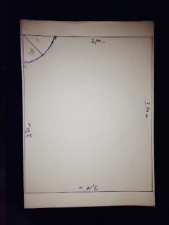

Kn du ikke vise en skitse med mål? De angivne tal giver ikke mening, i hvert fald ikke for mig.

Håber, denne skitse giver mere mening.
vh Lars

Jeg har lagt et billede med en skitse op, så jeg mener, at jeg har taget højde for døråbningen.
Mht epoke III: en lille smule damp, men mest diesel. Længde på tog synes jeg ikke skal være længere end 50 cm.

50 cm det var ikke meget, er det ikke lige kort nok, nu er det jo i N, men det er kun 2 personvogne + loko
Ligger du fast på minitrix skinner?
Du har ikke overvejet Peco, der er større udvalg i sporskifter, men hvis du har skinnemateriel i forvejen så er det naturlig vis det der skal bruges.
Med hensyn til døren, prøv at tegne rummet på et stykke papir i nogenlunde målestoksforhold, hvis du så tegner anlægget ud fra dine mål, med en bredde på 80 cm, vil du få ca 15 cm afstand mellem hjørnerne nede ved døren

Det er gået op for mig, hvad du mener med pladsen i rummet i forhold til døren, så på væggen i den smalle side (2,4 m) regner jeg med, at lave en meter fri, så man kan komme ordentligt ind af døren. Dvs der "kun" bliver 1,4 m på den side til anlægget.

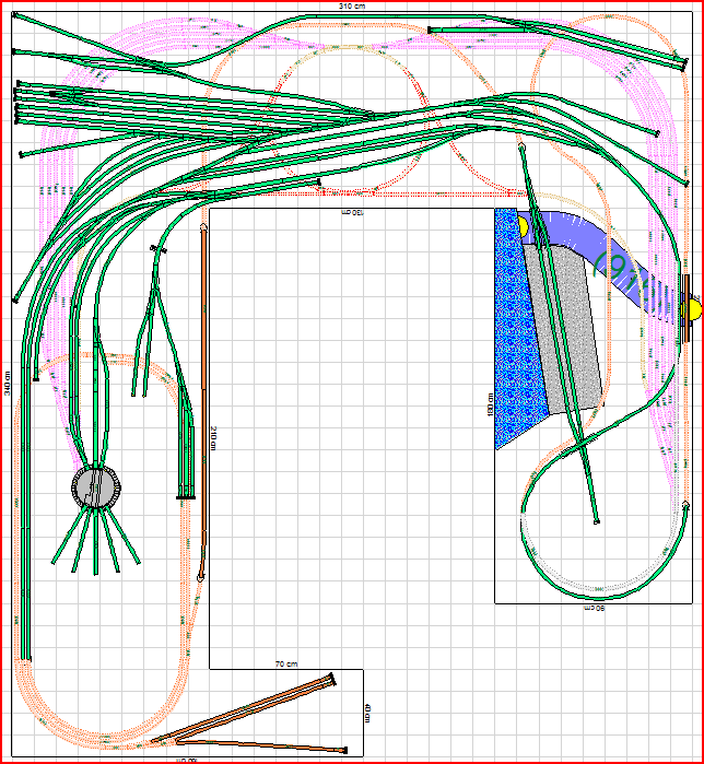

Nu har jeg prøvet at tegne en sporplan i hånden.
Jeg vil gerne høre jeres kommentarer omkring min sporplan.
Og så vil jeg høre, om der er nogen, der har lyst til at tegne den i et "rigtigt" sporprogram for mig, da jeg ikke kan finde ud af det via computeren.

Hej Lars,
Drejeskiven skal vel ud på dobbeltsporet eller den ene endestation på sidesporet.
Hvad er meningen med de 5 spor i bunden?
Angående det at lave et layout vil nok i første omgang tage 3-4 timer, så det er en del timer der skal bruges for at hjælpe dig.

Der er flere ting, der kan give problemer med dit projekt.
Når du tegner, skal du tænke på geometrien i dit valgte sporsystem, med de begrænsninger det giver, det mener jeg sporskifters afvigelse/længde af skinner/radius på kurver m.m. Der er en del på skitsen der meget svært lader sig udføre.
Din venstre station til tunnelindgang under fjorden vil du ikke kunne holde stigningen < 2%
Udfletningen til dine skyggebanegårde bliver lange, hvilket reducerer længden.
Du vil stadig have problemer med døren, du stopper 70 cm før døren på begge sider, det giver en meget smal dør, men når du har en banebredde på 40 cm på den ene endevæggen, har du 30 cm luft til banen på langsiden.
Jeg tror du skal prøve at begrænse dit antal stationer, til en stor station på hovedstrækningen og måske to sidebanestationer. Din hovedstation kunne ligge ned til fjorden, med en lille havn. Hvis du kører enkeltsporet strækning, vil du spare meget i udfletning til stationen, dit maskindepot kan have to afdelinger, så hovedbanen har drejeskive og sidebanen måske kun en lille remise.
Hvis du ikke har købt skinnemateriel, var det måske en ide at benytte Peco, hvor der er flere sporskifter til rådighed, men der skal man benytte flex.
Hvor lange tog forventer du at skulle køre med?
Hvordan skal anlægget styres, skal det styres manuelt, eller skal det køre automatisk, hvor du nyder togene uden at skulle bekymre dig om signaler og sporskiftestilling.

Hej Lars
Et lille forslag jeg har tilpasset dine mål.
Det er en enkeltsporet hovedbane med en lille sidebane, og en havn.
Fra stationens højre side løber banen over en kanal til skyggebanegården i højre side. Der kan vælges tomt spor på skyggebanegården, returnere til højre side eller køre til stationens venstre side.
Fra stationens venstre side løber hovedbanen og sidebanen bag maskindepotet. Hovedbanen løber til skyggebanegård i venstre side. Der kan vælges tomt spor på skyggebanegården, returnere til venstre side eller køre til stationens højre side.
Sidebanen har udfletning til havnen, der løber langs forkanten, under stationen og over kanalen.
På sidebanens endestation er der et godsspor.

Hej HK,
mangler du ikke lidt i det skjulte. Du mangler vist noget i området under drejeskiven.
Ellers et fint forslag.

Hej HK,
Tænkte godt du ikke kunne nære dig,
Jeg så det godt, men sporskiftet ville ikke opdatere filen, men der er et spor der ud til skyggebanegården, jeg har ikke finpudset endnu men du kan godt få filen at kikke på.
Der skal justeres højder og sporet under remisen skal også justeres.
Jeg vedhæfter to filer, en med minitrix og den tilpassede med Peco jeg startede med.
