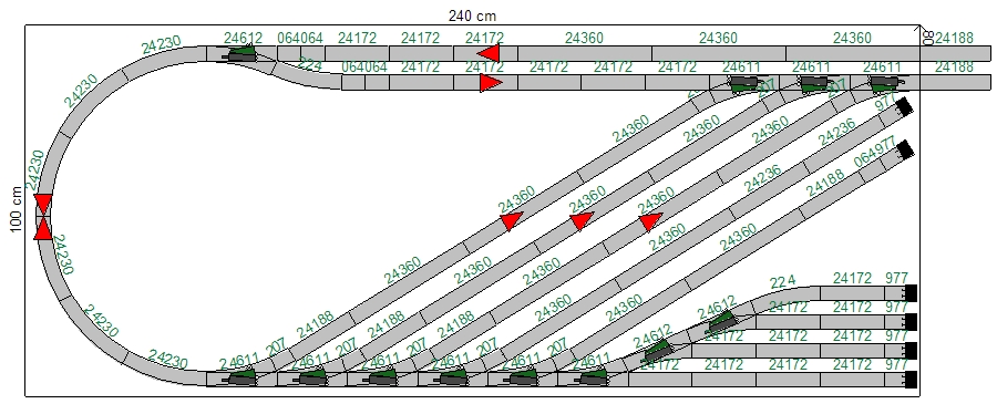

Hej Alle,
Har besluttet mig for at lave en skyggebanegård og brug for hjælp til layout. Pladsen jeg har til rådighed til selve skyggebanegården er 240 cm x 100 cm ialt.
Dobbeltspor kommer ned fra Helix i højre side og 8 cm fra bagkanten af pladen. Håber nogle vil komme med lidt forslag.
Tim
Märklin C-Skinner, Digitalt, CS2 (60215), Tysk, Epoke III-IV
Torsdag d. 18/9/2014 - 23:06
Hej Tim,
Det er jo ikke vanvittig meget plads men her er der et forslag. Tre gennemgående spor og to spor til styrevognstog, samt opstillingsspor til lokomotiver. I hvilken retning der køres på hvilke spor (højrekørsel) er tegnet ind på planen.
Hvis helixen til højre har samme bredde som skyggebanegården, bruger du/har du brugt R1 i det spor der går opad. Det kan jeg ikke anbefale.
