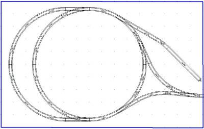

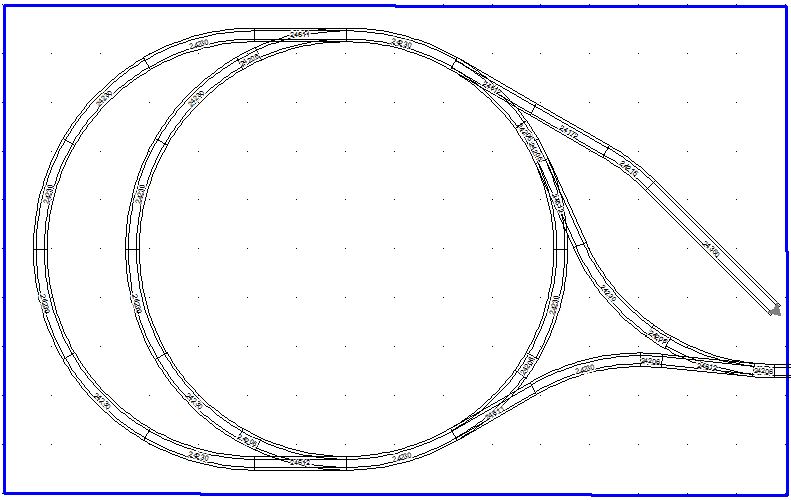

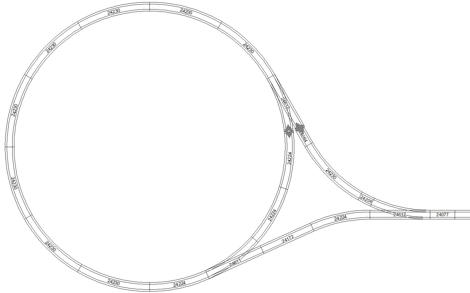

Litra P giver gladelig gode råd, bla at jeg kan redige en enkeltsporet vendesløjfe til at blive dobbeltsporet, samtidig en vende-trekant bibeholdes.
Mit oplæg findes i 'Hele sløjfen', der efterfølgende blev forfinet at Litra P.
Mit stakkels forsøg på et sikre dobbeltspor findes i ...forsøg1 og ...2. Dels inkluderer de 3-sporskift, (kan erstattes af to enkelt sporskift - mod forøget længde), dels upassende bump i sporet. At der ikke er trekant i det yderste spor må høre under det acceptable.
Længere rækker mine evner ikke inden middag og senere CL.
Hvordan mon Litra P ville løse denne opgave?
I al venskabelighed fra Niels Peter
mvh niels peter
DK-2720
| Attachment | Størrelse |
| Hele sløjfen.JPG | 104.55 kB |
| The Litra P challenge - forsøg 1.JPG | 130.56 kB |
| The Litra P challenge - forsøg 2.JPG | 126.96 kB |

Hej igen,

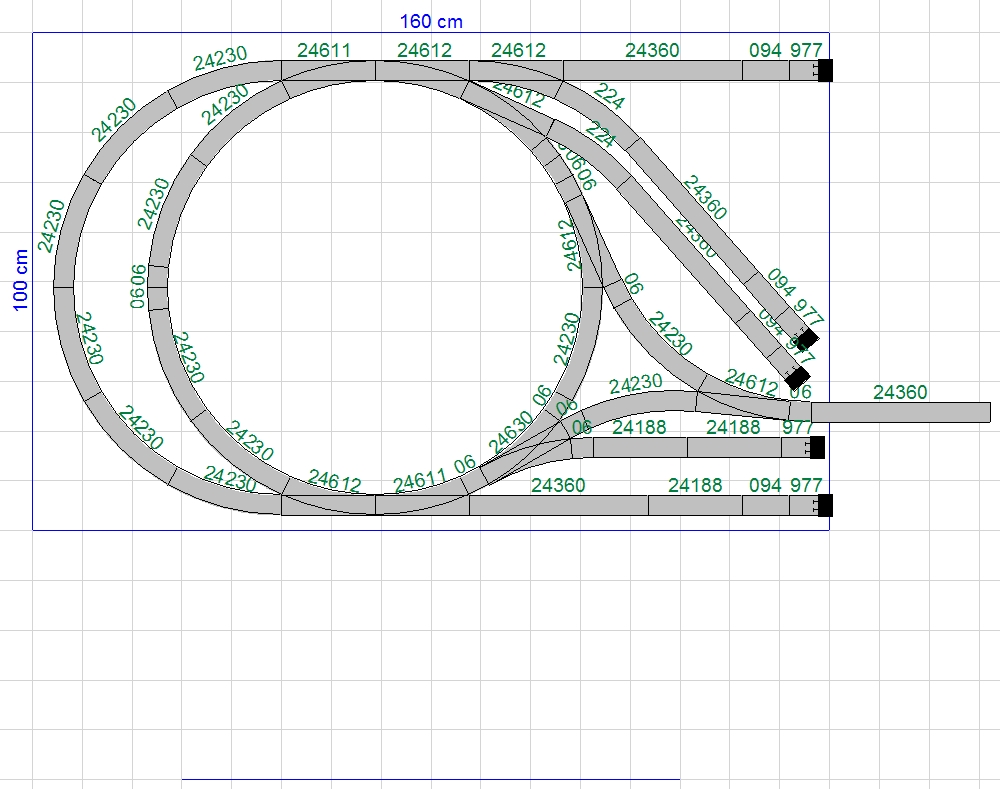

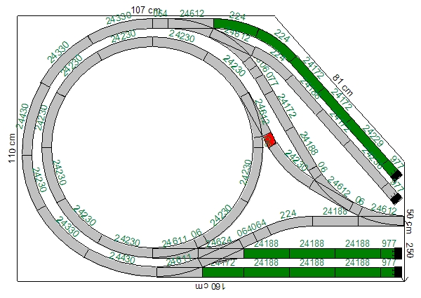

Hej Niels Peter,
Det var lige det jeg mente med at der helt til venstre er der plads til et overhalingsspor. Nu ved jeg ikke om du vil fylde Merivaen helt op, men i princippet må det være muligt at transportere et modul på skrå og så må 110cm i bredden kunne lade sig gøre, ikk?
Den buede skinne på dit stikspor ville jeg sætte lige efter sporskiftet, så du får en længere strækning, hvor det er muligt at til- og afkoble vogne (vanskeligt i kurver). prøv med en 24215.
Hej igen,
Hvis man drejer planen en lille smule mere ved hjælp af et skinnestykke 24207 helt til højre, så kan overhalingssporet gøres endnu længere, og det uden at skulle bruge mere end en 100cm i bredden. Geometrien passer ikke helt på det yderste spor til venstre, men skulle ligge inden for det mulige.
De grønne stikspor kan du vælge fra, hvis ikke du ønsker dem. Jeg har tegnet dem ind, fordi de muliggør nye togdannelser, hvilket muliggører en realistiskere køreplanskørsel.

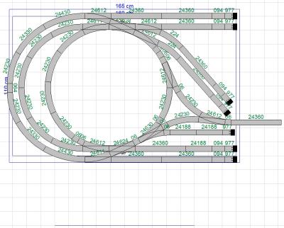

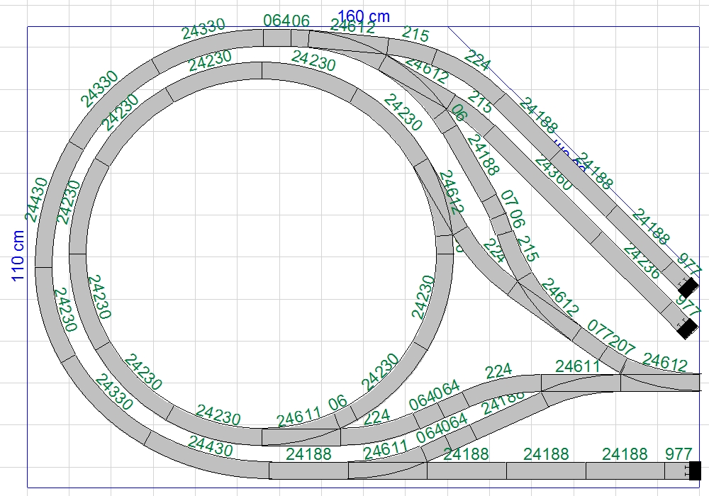

Hej Niels Peter,
lige en optimering af Litra P forslag.
udviddelsesmuligheder
med venlig modeltog hilsen
Ivan
sporplaner
Hej Niels Peter,
Kun delvis, jeg drejede planen lidt for at gøre det ydre overhalingsspor så langt som muligt. Der er over en skinnelængde mere i mit forslag. Et stikspor mere synes jeg personlig er fint, men jeg har desværre meget dårlige erfaringer med afsporinger i treskiftet fra Märklin. Specielt de lidt mere kritiske modeller, der ikke står Märklin på.
Tråden startede jo med en sportrekant ... som blev til en vendesløjfe.
Men sportrekanten er vel lidt overflødig nu? Man kan jo vælge hvilken retning man vil køre rundt for at komme til stiksporene. Så hvad med at spare to sporskift?
Jeg har selv leget meget med små stikspor på mine gamle layouts. Men de viste sig ofte at være mere eller mindre værdiløse, hvis de var for korte:
Dyre i etablering (sporskift) i forhold til det materiel, der kan holde der.
Besværlige at koble til og fra på - min erfaring er, at der min. skal være en 077'er mellem kurveafslutning til første vogns holdeplads for at man kan koble til. Hvis det er kortere, vil koblingerne passerer forbi hinanden.
Farlige for driften - da vogne let kan rulle ud i vendesløjfen. Specielt når vi taler modulanlæg.
Jeg ville nøjes med et eller to lange stikspor. Undgå for alt i verden krydssporskiftet. Det er farligt for driften, da man let kommer til at overse, hvordan det står i den anden ende.

Hej Niels Peter,
Jeg har så længere stikspor. Det vil derfor være op til brugeren at vælge hvad der er bedst i situationen.
mvh Ivan

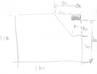

Tak for jeres ildhu.

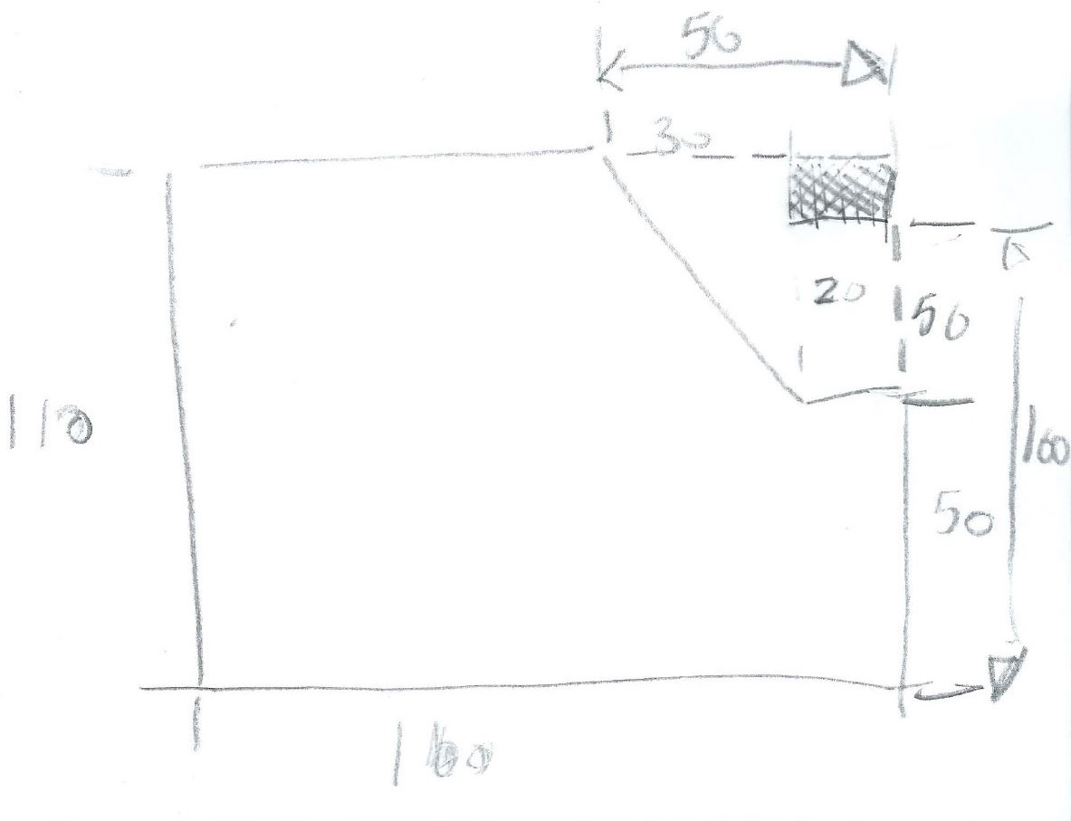

Dernæst må jeg hellere melde ud, at jeg efter i aften kun kan være med via telefonen indtil mandag og jeg har nok ikke fingerfærdighed nok til at besvare derfra. Dette bør dog ikke stoppe diskussionen.
Jeg har så kigget Merivaen dybt i øjnene, og tror jeg kan vinde 10cm i højden:
Dvs længde 160cm, bredde 100cm de første gerne 50cm, siden bredde 110cm. Nederste kant skal være lige, da modulet skal kunne anlægges mod en væg. Og husk jeg har brug for lidt afstand fra skinne til kant (1,5-2cm)
Trekanten ønsker jeg til testkørsel på alene dette modul, fx efter programmering eller ved tilkørsel
Det er ikke nødvendigt med mere en eet stikspor, der så også vil agere programmeringsspor. Jeg vil rigtig gerne have et parallelspor (vigespor) i cirklen
Vi skrives ved
mvh niels peter
DK-2720
Ifølge Opel har du maksimum 1052mm i bredden
! (Se side 25)
http://www.opel.de/content/dam/Opel/Europe/germany/nscwebsite/de/01_Vehi...
Vil du lægge pladen lidt på skrå kommer du op på de 110cm. Er det det du vil?

Oooh du er en grundig mand. Jeg er dog ikke så heldig at have en ny Meriva, min er ca 4½år gammel. Jeg har lige stået på hovedet i Merivaen i mørket:
Indgangsbredde er 102,5cm og efter ca 45cm vinder jeg heldigvis ca 7cm ekstra hver side, dvs ideelt (og med een lige side) er der 109,5cm bredde. Regn det trygt som 110cm, så må jeg vinde evt mgl mm ved skråstilling.
(Iøvrig lyder jungletrommerne om, at der - muligvis - snart er en lettere defekt 3mo-ndeo stationcar på tilbud :-) )
Jeg har så lige lavet et forslag, som udnytter bredden, men er lige langt nok (den røde kasse er 100*160).

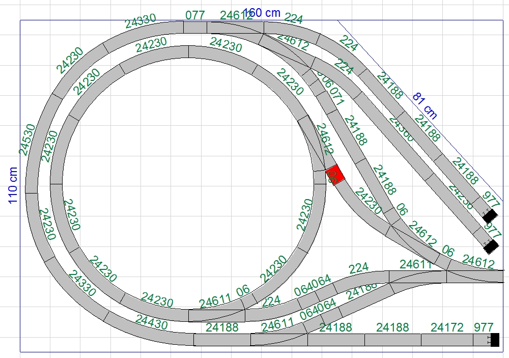

Hej Niels Peter,
Så tror jeg ikke jeg kan vride mere ud C-Spors geometri. Desværre må du et sted skære en skinne til (tegnet ind med rødt), men det må vel være muligt.
De grønne stikspor kan du undlade, hvis ikke du mener at have brug for dem.
Du har nu mulighed for at lade et langt eksprestog eller et ottevognslyntog blive overhalet eller krydset af et andet tog.

Godaften Litra P
Jeg synes du har modtaget og besvaret udfordringen til 'fino med kryds og slange'
Jeg er ikke bange for at fremstille det lille specialstykke, så når jeg får tid igen mandag, vil jeg prøve at lægge skinnerne op i praksis. I første omgang uden de grønne spor, og prøvekøre.

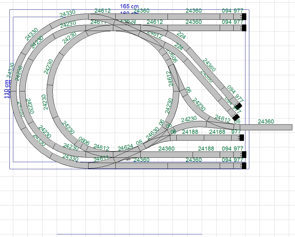

Himmerlandsbanerne
Suldrup
Indlæg: 1.575
Hej Niels Peter,
der blev vist alligevel muligt at tilpasse lidt mere så der blev længere overhalingsspor.
Det røde stykke skal umiddelbart være 56,8 mm
Ivan
sporplaner
Hej Niels Peter og Ivan,
Ja, Ivans forslag har et par skinner mere i længden. Hvilket forslag du vælger hænger sammen med hvad du/i har brug for. Ivans forslag giver den maksimale toglængde. Så hvis man har brug for det, skal man selvfølgelig vælge denne.
Spørgsmålet er imidlertid også afhængig af jeres maksimale toglængde på resten af anlægget eller jeres retningslinier på dette område. Det er jo ikke til megen hjælp at have overhalingsspor på skyggebanegården, der giver mere plads til tog end den længste perron på anlægget (bygget eller mulig henholdsvis vedtaget).
Hvis mit forslag giver længde nok, ville jeg bruge dette og holde den option fri senere at bygge de "grønne" spor til.
Mit forslag er jo blot Larss forslag, hvor adgangen til den dobbeltsporede strækning er ændret.
Men Lars har ret i at er der ikke behov for de lange overhalingsstrækninger så brug den variant hvor du kan få de længste sidespor.
