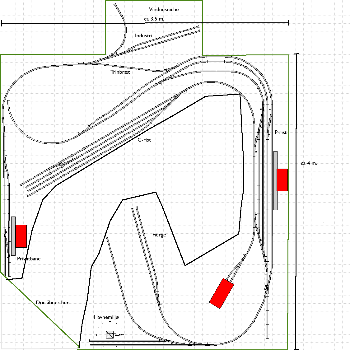

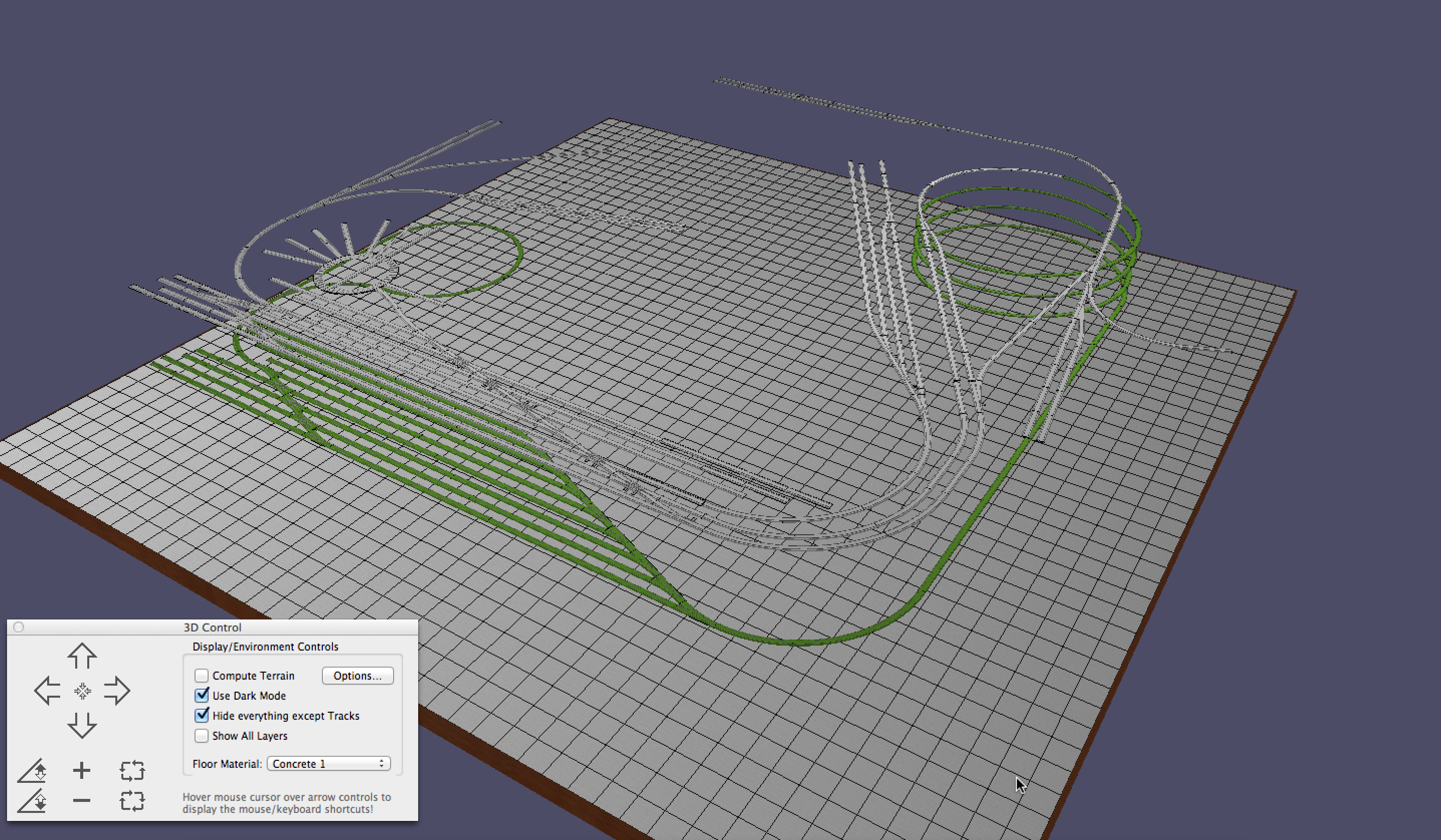

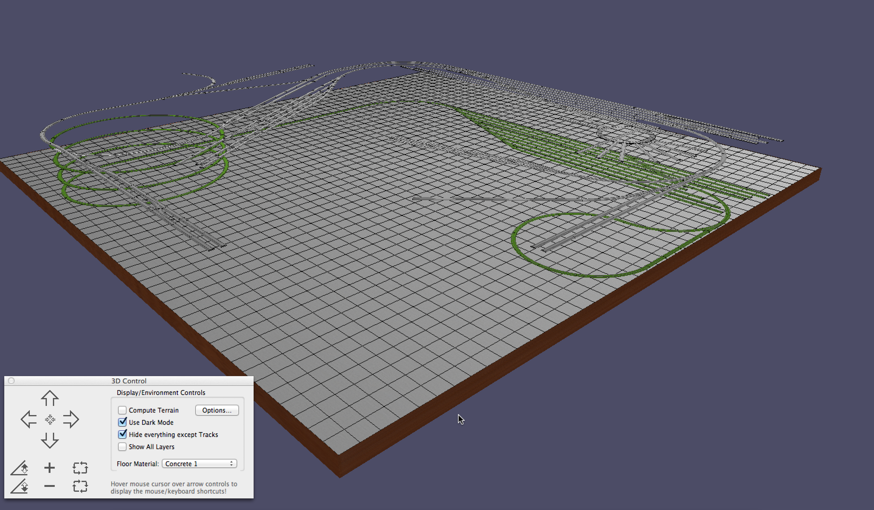

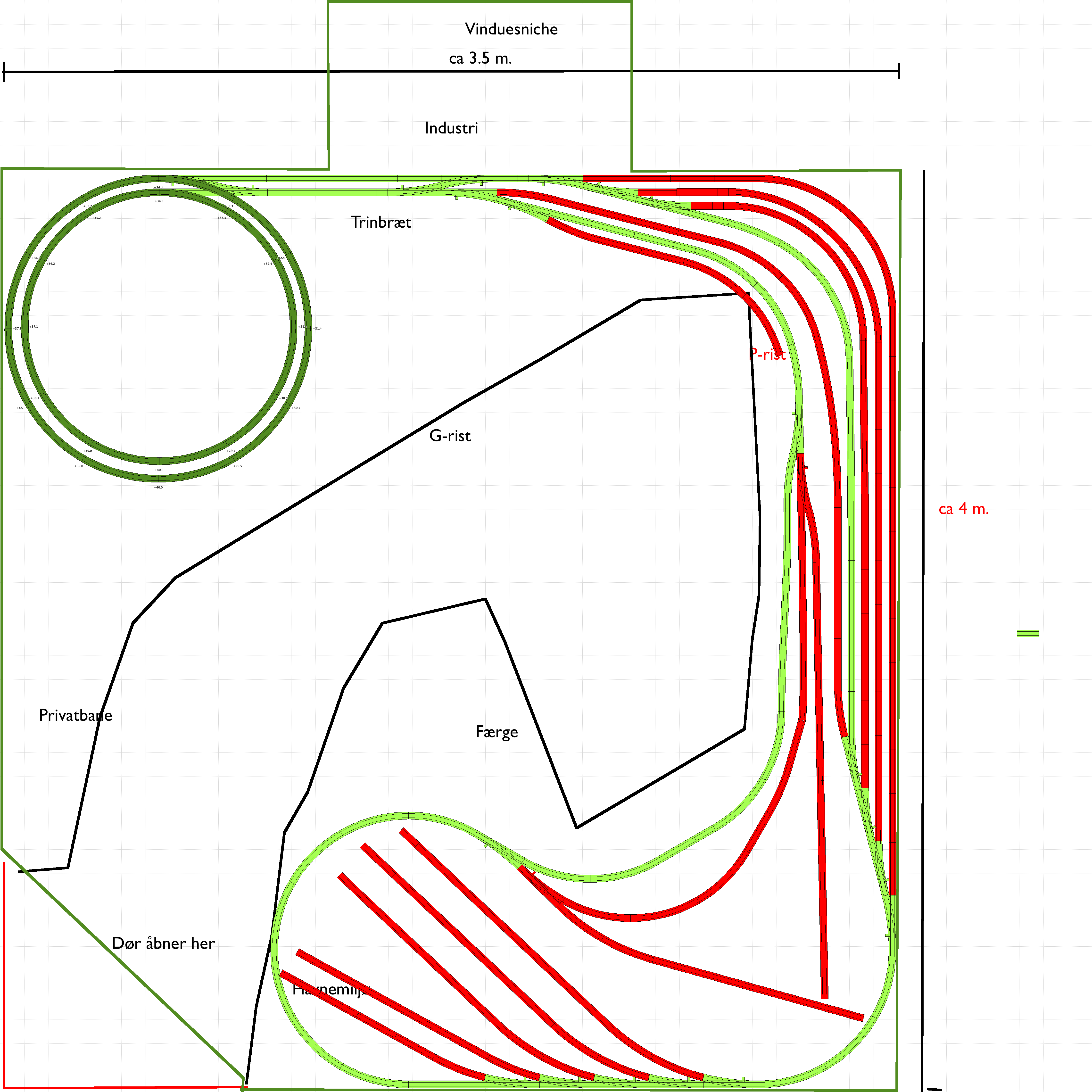

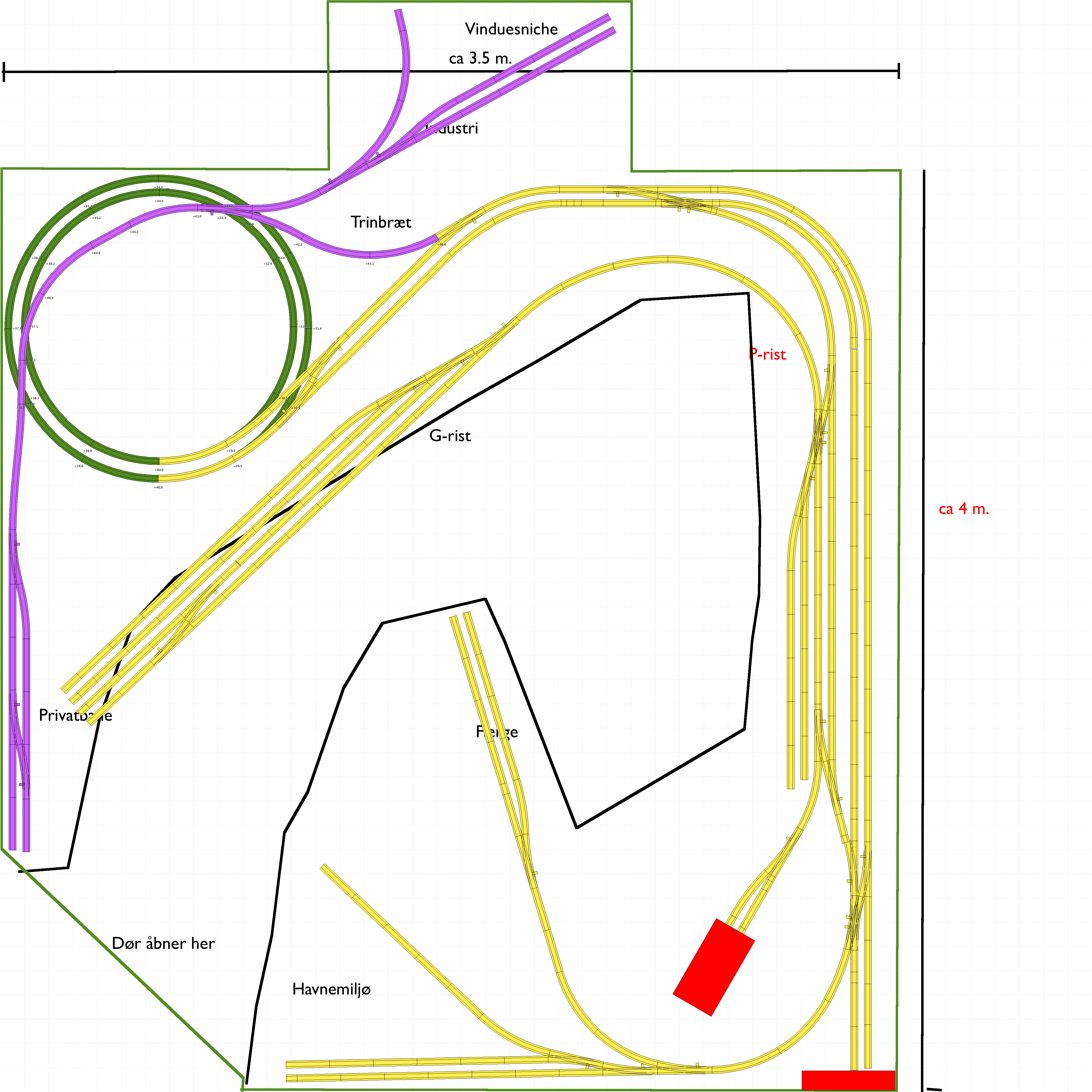

Hejsa,
Jeg har lejet mig et fint loftsrum på ca. 3.5x4 m, plus en lille vinduesniche. Nedenfor kan I se den retning mine tanker går, nemlig:
Skinnemateriel:
  • Punkt til punkt bane
  • Märklin k-skinner
  • Har tilstræbt brug af de "slanke" sporskifter på den synlige del, samt radie 4/5
  • Perronlængde - lidt under 2xflex skinne, lad os sige 160 cm
Trafik:
  • En større station med maskindepot, riste til person- og godsvogne
  • Havn med færge
  • Lidt industri ved havnen samt på privatbanen
  • Forbillede er DSB sidebane + privatbane epoke IV
  • DSB Sidebanen går via en helix til det underste (grønne) niveau med skjult opstillingsbanegård og vendesløjfe
  • Privatbanen betjener lidt industri og har stop ved trinbræt samt mindre endestation
Drift:
  • Jeg forestiller mig halvautomatisk drift af skyggebanegård og privatbanen, hovedtemaet er rangering til/fra færger + betjening af industri
Layoutet er lavet med Railmodeller på Mac og er mit første forsøg... Smile
loftsrum
3D 1 af 2
3D 2 af 2

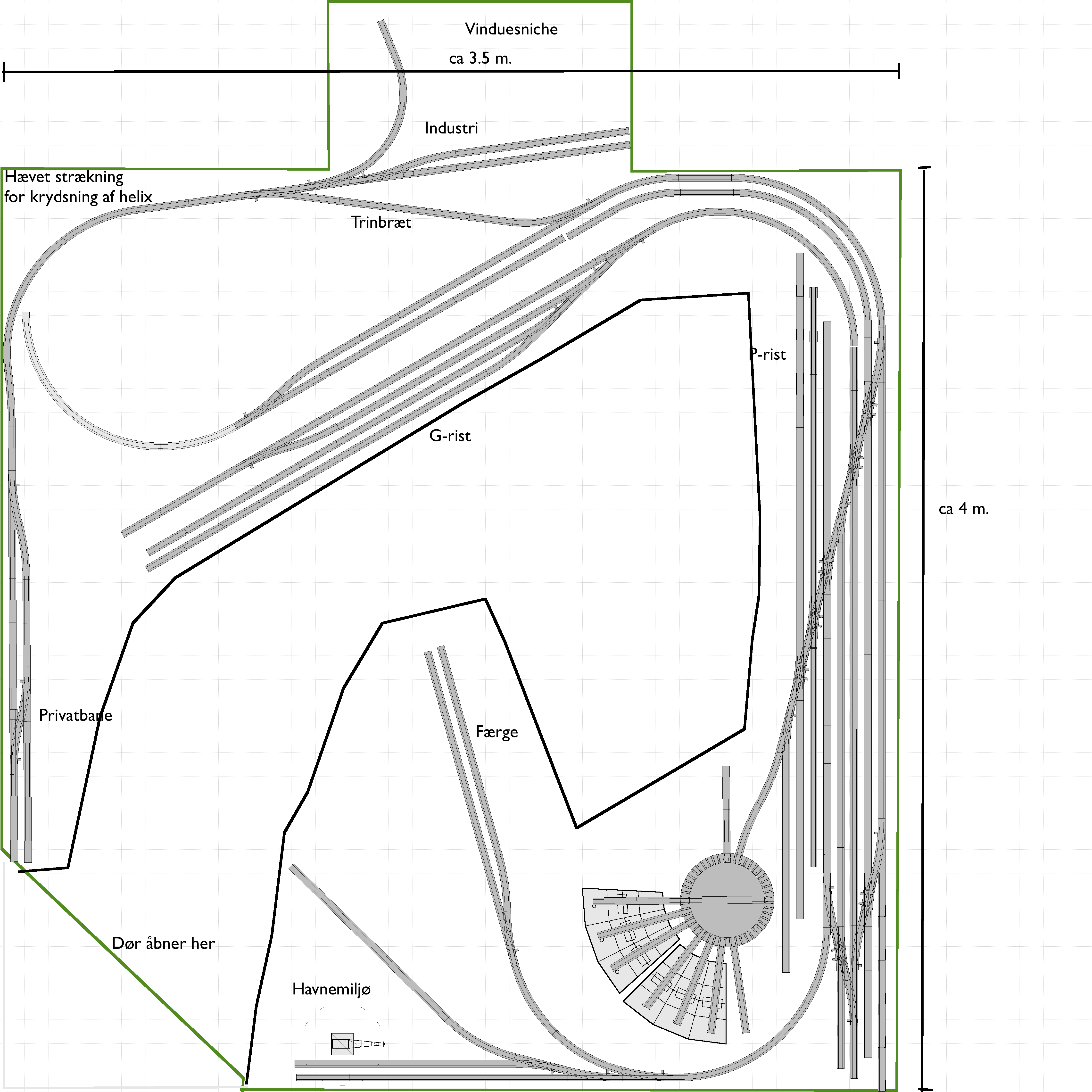

Har du mulighed for skyggebanegård og station i seperate billeder, det er lidt svært at se.
Men sådan lige i første omgang mangler dit maskindepot afstillingsspor, hvor havde du tænkt dig slaggegrube, kulgård og sandpåfyldning og evt. mulighed for dieselpåfyldning, men der skal måske ikke være drift af dampmaskiner?

Fin idé med punkt til punkt, men du bør slet ikke have en havn, men istedet rykke dit maskindepot. Havnemiljø samt maskindepot på under 4 kvm? Det bliver noget "gnidret" noget! Ryk drejesiven hen imellem  Færge og Havnemiljø, som du har angivet nederst på din sporplan, og lav så en længere og mere harmonisk linieføring hen mod rangerarealet, som du har til højre på planen. I øvrigt bør du overveje om du overhovedet skal have en drejeskive, men i stedet et mere moderne dieseldepot, da epoke IV -som er dit tidstema - går op til ca. 1990, hvor man - så vidt jeg er orienteret - ikke længere benyttede drejeskiver.

Hej Hans Kurt,
Det kan jeg godt se - skal prøve i løbet af dagen... I mangel af bedre har jeg lagt 2 3D-billeder ovenfor.
Jeg må tilstå at jeg lod mig rive med... Smile Men nej, jeg skal ikke drifte damplokomotiver. Så det er nok rigtigt: Jeg burde nøjes med en mindre dieselremise (2-3 spor og ingen skydebro).

Hej Jan,
Ikke forstået - jeg bør ikke have havn? Smile Og de under 4 kvm må være en tyrkfejl, jeg har da 3.5x4 kvm = 14 kvm. Når det så er sagt: jo, det bliver let gnidret når så mange features bliver presset ind.
Som også skrevet andetsteds lod jeg mig vist "rive med" mht. drejeskiven. Smile Den bliver nok ofret for et mindre dieseldepot - eller blot et opstillingsspor til en reservemaskine eller to. Havn og færge holder jeg nok fast I, de er centrale elementer i min "trafikide".

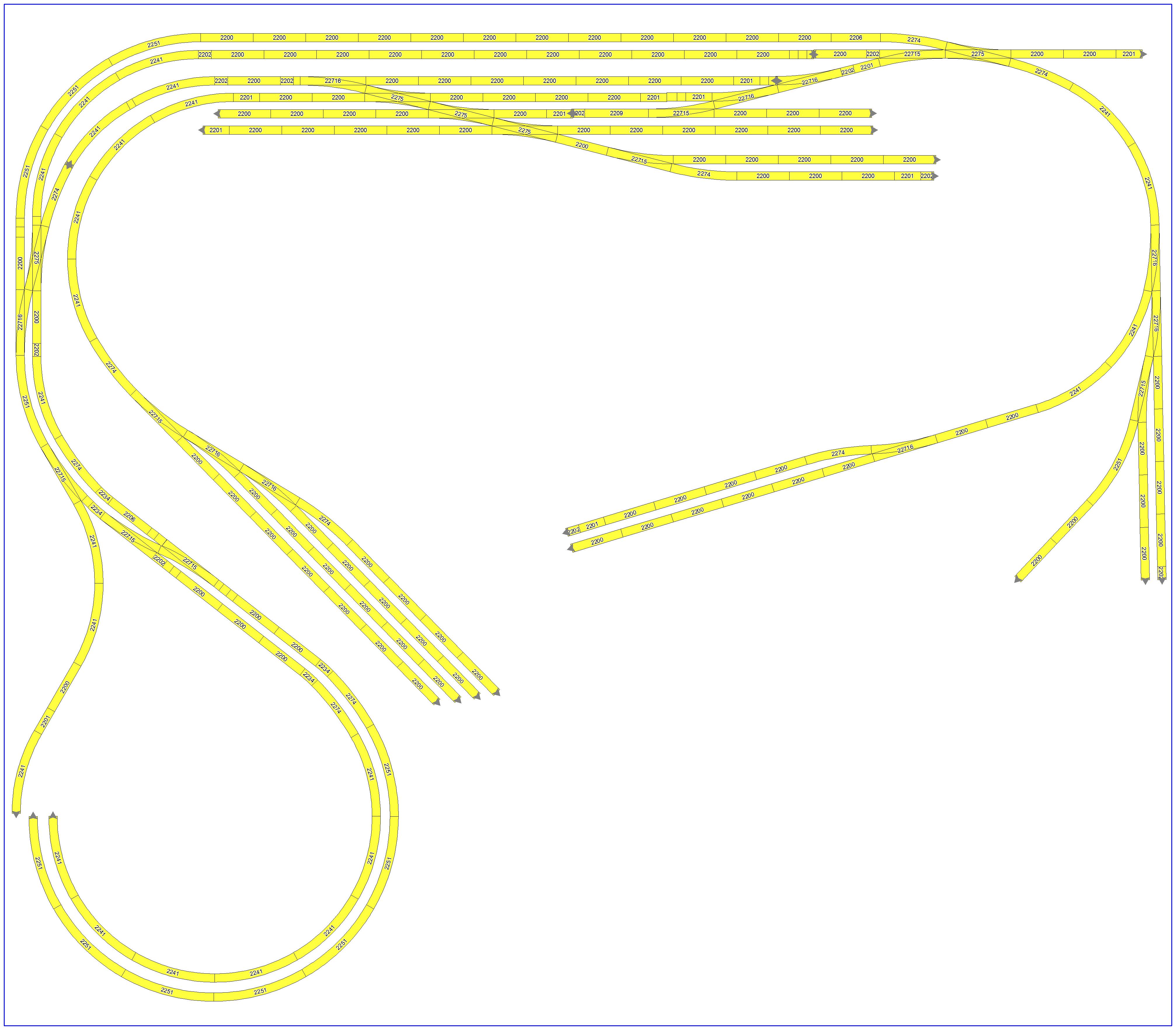

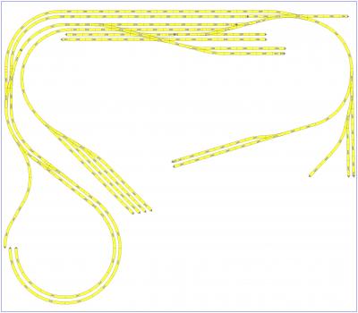

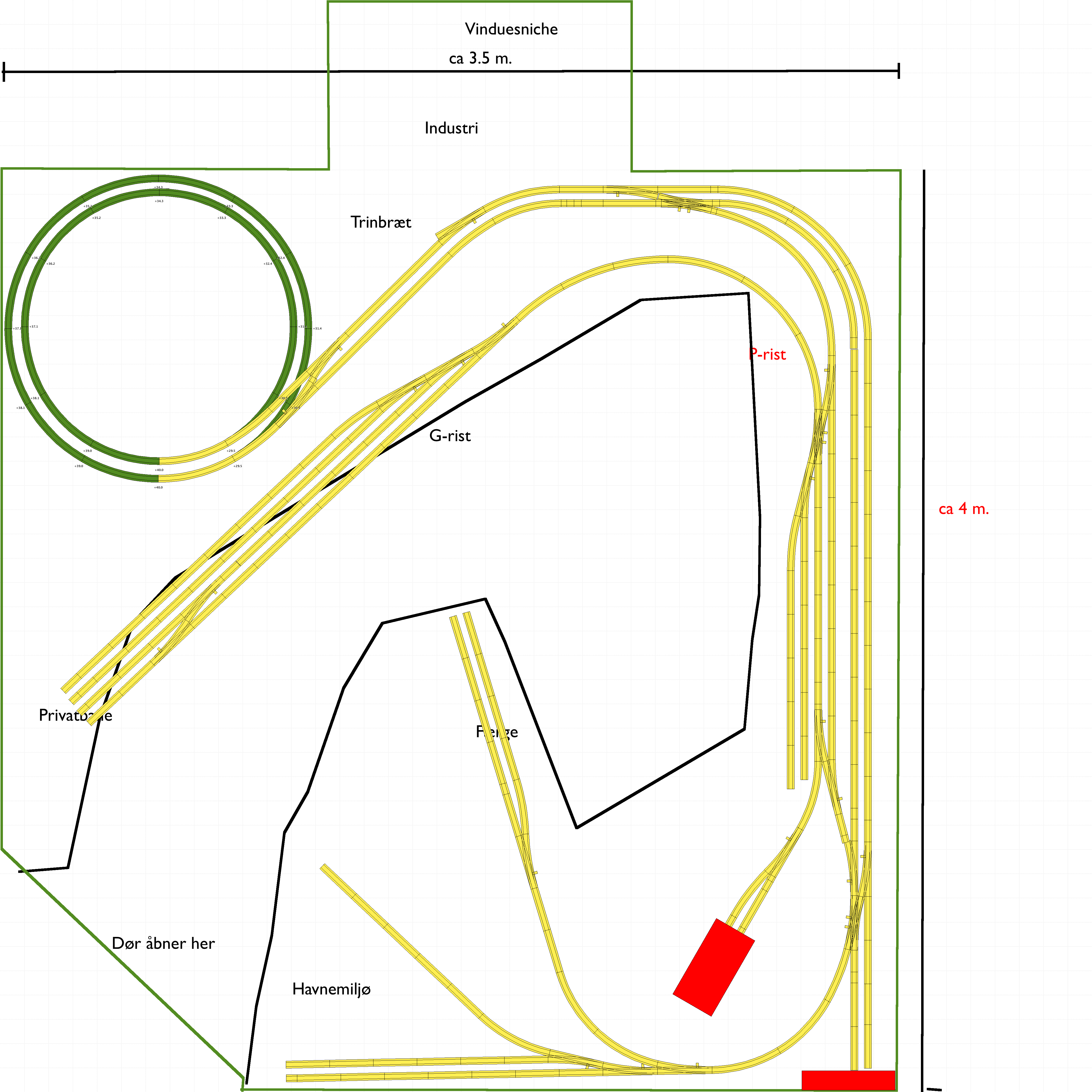

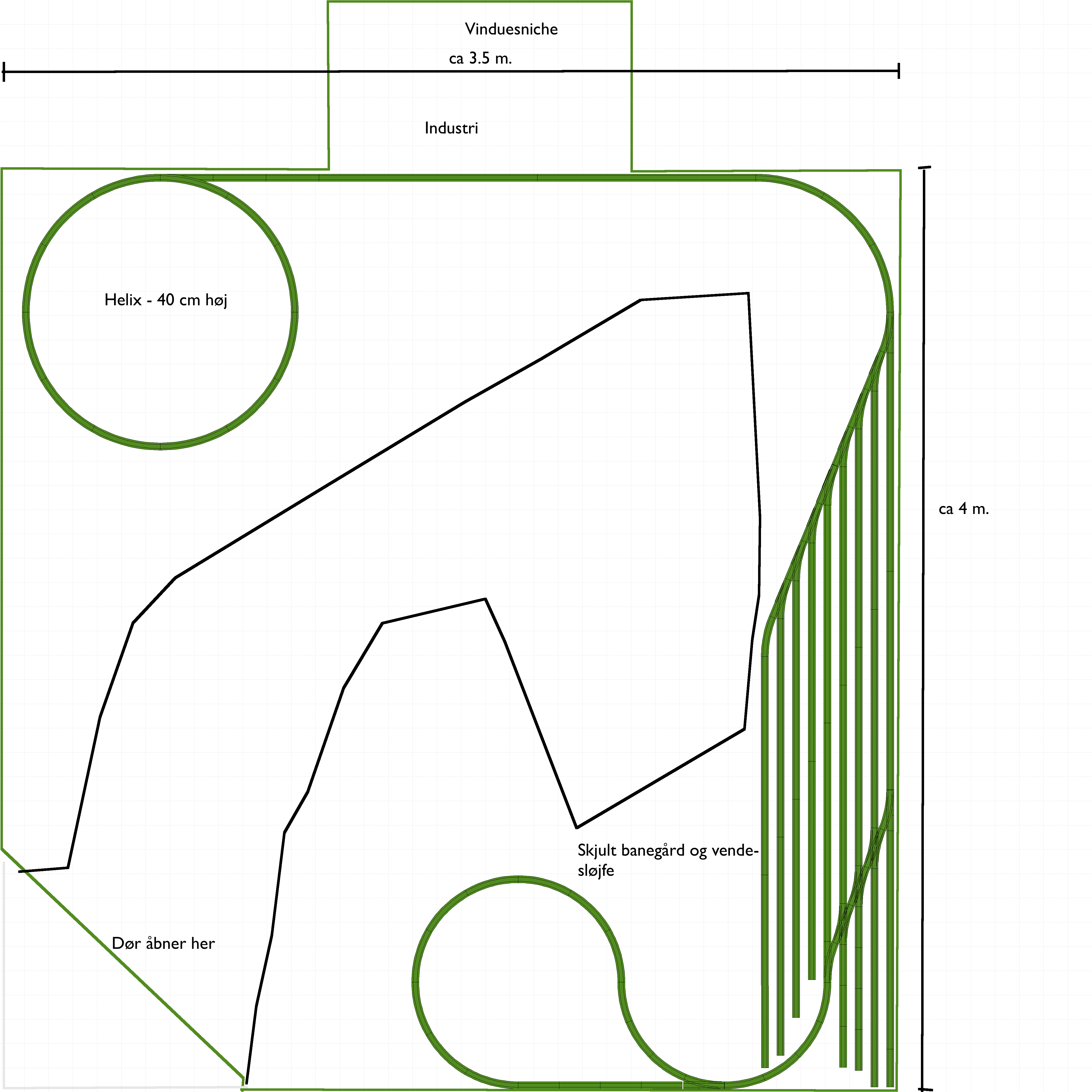

Her er så et par billeder af de to niveauer. Jeg har ikke haft tid til at fjerne remise-anlægget endnu, jeg er dog klart åben for forslag om anderledes linieføring alligevel.
Mvh,
BilledeBillede

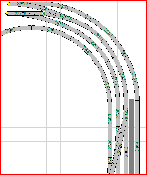

Kan jeg få dig til at uploade railmodeller-filen til sporskiftet? Husk at give filen et af de tilladte efternavne, .txt burde give mindst bøvl.
Morten Strårup
peterw
Frederiksberg
Indlæg: 1.072
Jeps Smile
Loftsrum2_2.txt 196.69 kB

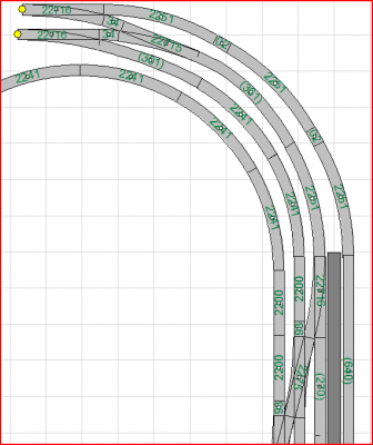

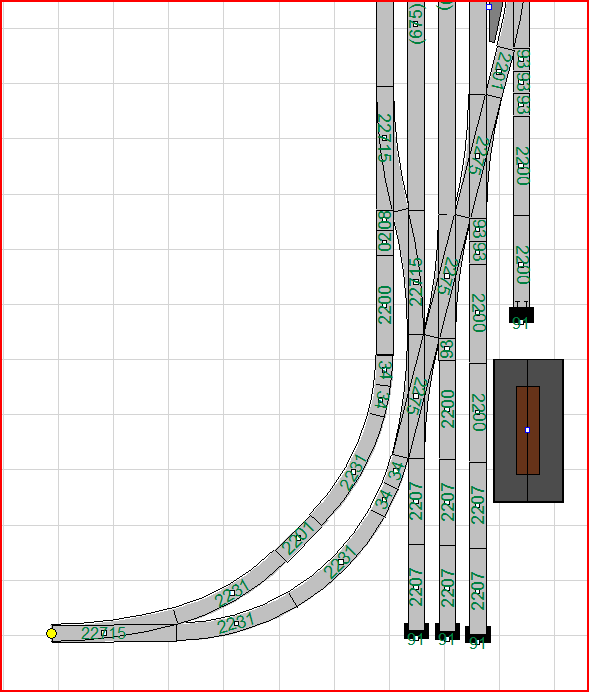

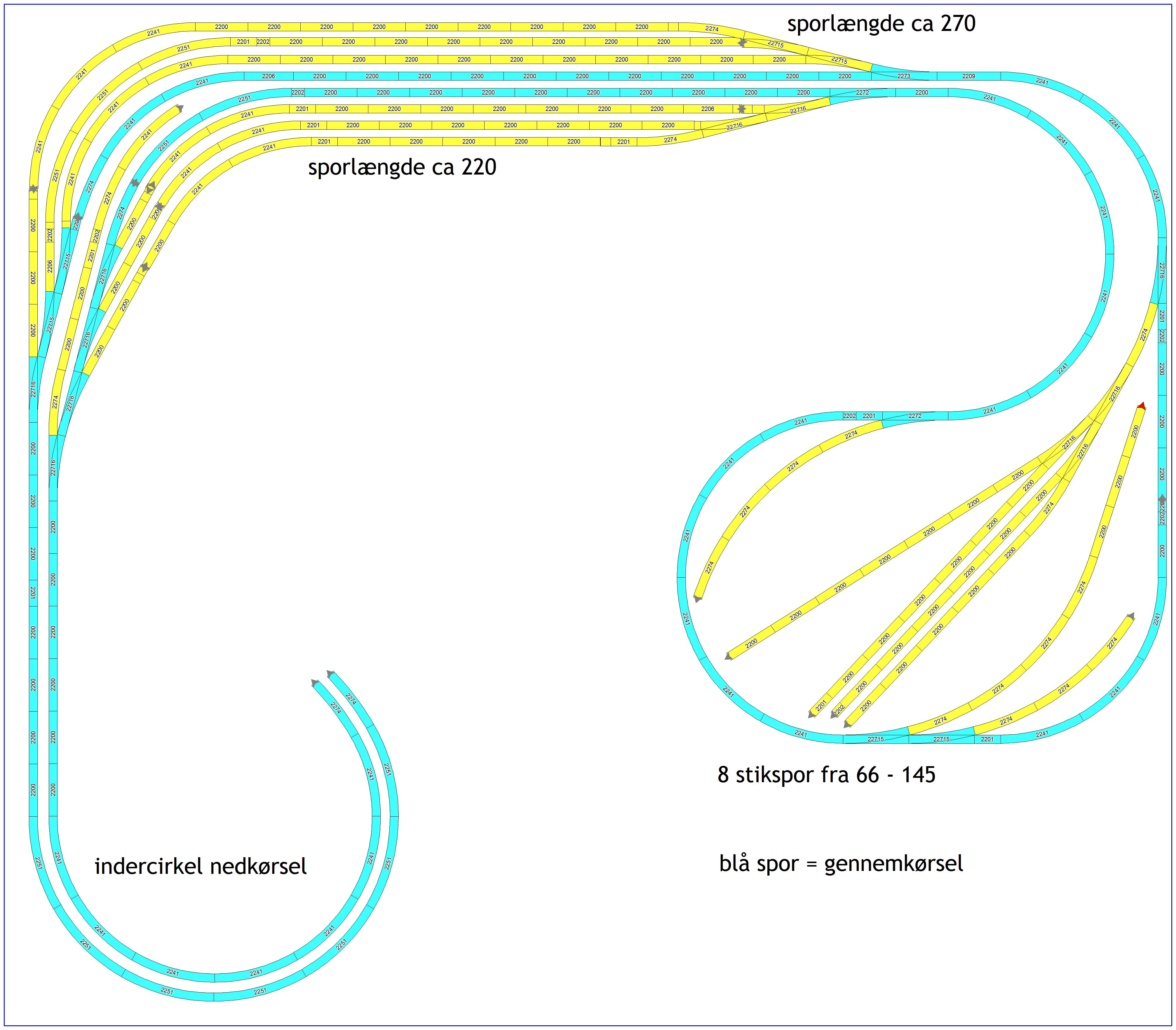

Nu ved jeg ikke hvor mange af dine spor, der er til perron, men der er muligheder uden kurvesporskifter:
Hvis du flytter 1. sporskifte ud i kurven, vil de to spor til højre komme op på 193cm med en lille ændring i modsatte ende, samtidig er afstanden gjort lidt større mellem spor 1 og spor 2
Ændringsforslag til udkørsel mod havn

Railmodeller bruger sit eget format så det gør ingen forskel om han havde kaldt den det ene eller det andet.

Tak, men det ser ud til at der er gået et eller andet galt, har du en Dropbox konto hvor jeg kan hente den? Alternativt så send den til min email morten[snabelA54yheth]modfbeljbgfernhfghbane.org.

Du skriver også, at skyggebanegården skal kunne passe sig selv, men ville det så ikke være lettere, hvis Du lavede en dobbelt helix, med styret op & nedkørsel.

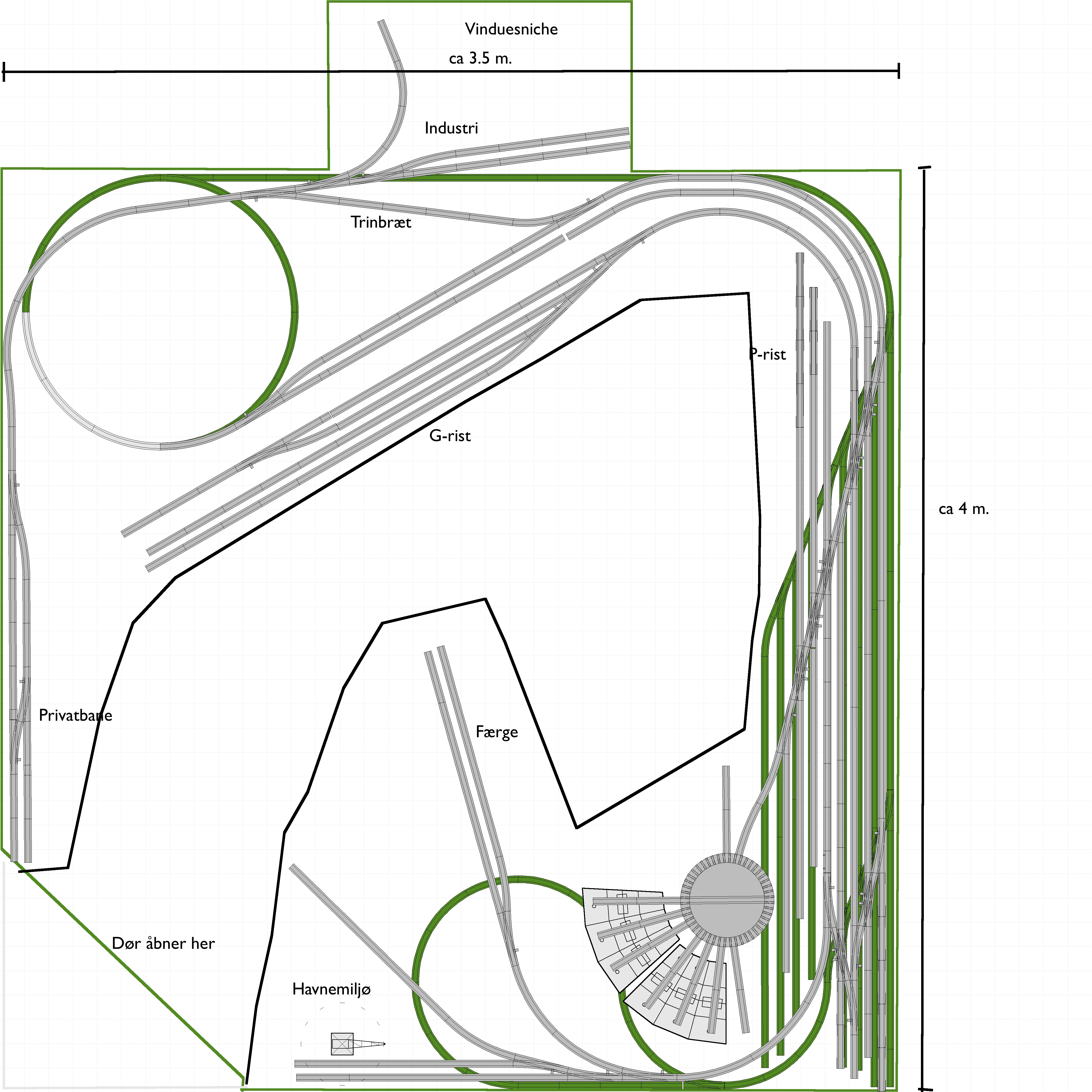

Hej Peter, lige ide'er til ændringer på overplan.
Som du kan se får du 2 lange spor på ca. 250 cm.
Lad privatbanen få 1 omgang i en helix så trinbrædt bliver løftet ca. 10 cm. og endestation ca. 18 cm. i omgang senere.

Hej Peter, lige mit forslag til layout til skjult banegård. Wink

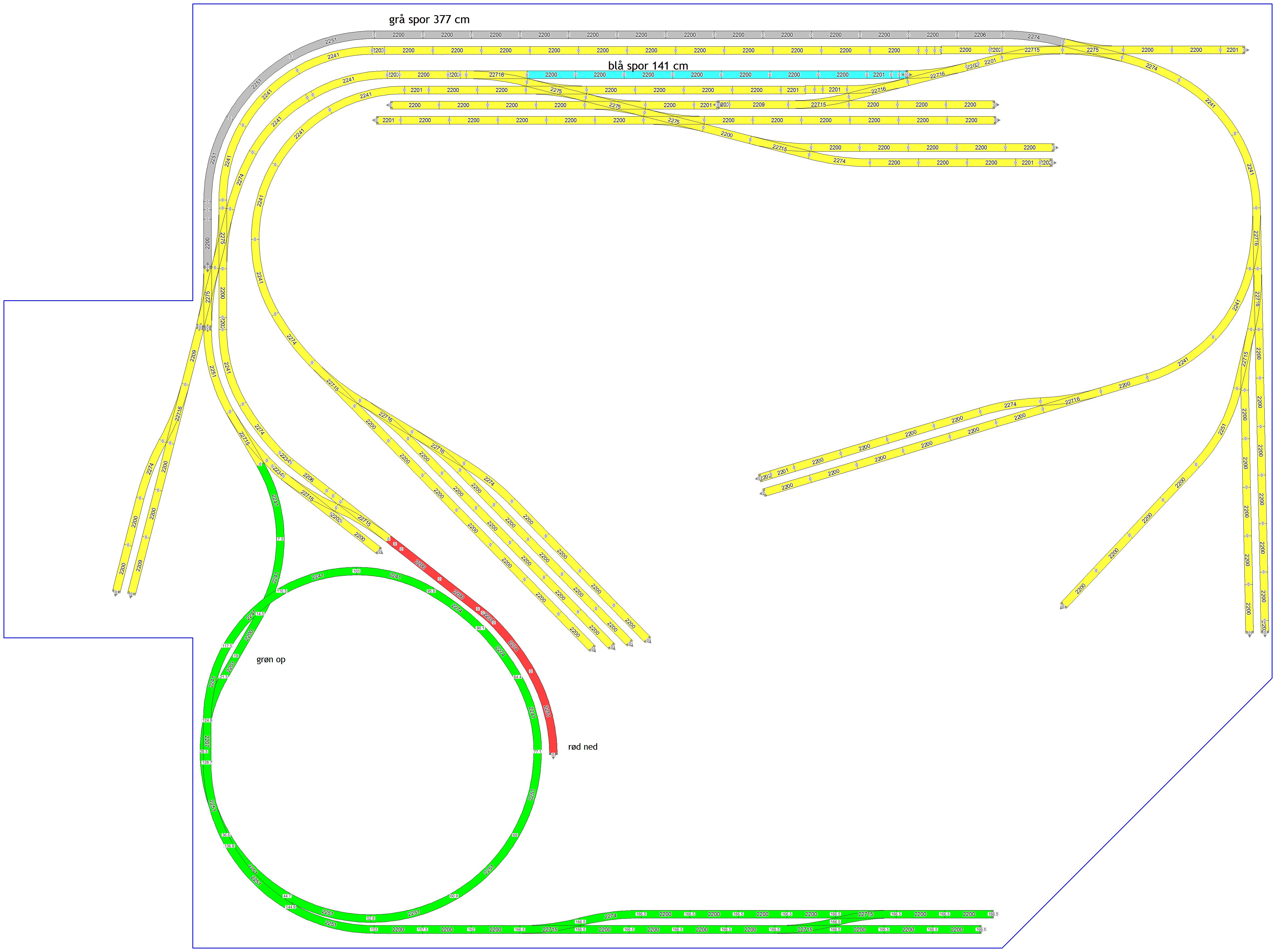

Her kommer mit forslag til den synlige del. Jeg inkluderet nogle af de forslag som Himmerlandsbanerne kom med og jeg har flyttet lidt rundt på tingene, gjort plads til bygninger og jeg har vendt nogle transversaler om, så det er mest hensigtsmæssigt.
Jeg har brugt en del flexskinner og sikkert også steder hvor det ikke er nødvendigt, men jeg kender simpelthen ikke geometrien godt nok til at vide hvad der passer sammen.
Skyggebanegården har jeg ikke rørt ved.

Grunden til at jeg har flyttet nogle skifter op i venstre side er som jeg har skrevet at der bliver 2 lange perronspor. Derforuden kan man krydse over til privatbane ved kort perron ( spor 3). Der er også blevet plads til 1 perron mellem spor 2 & 3. Stationen kunne jo placeres som i Århus, hen over sporene eller som 1 silhuet op ad væggen.

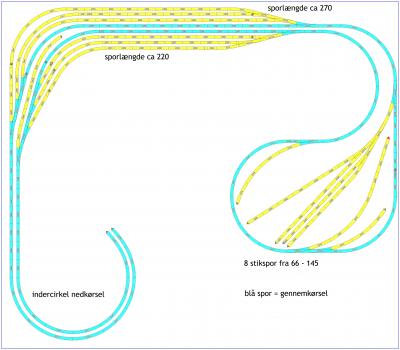

Hej alle,
Så har jeg tegnet lidt igen efter et kig på jeres input:
  • Alle radier er radius 4 eller derover
  • Alle sporskifter er slanke.
  • Helix'en er som foreslået i 5 lag a 9 cm og bliver derfor med stigning under 3%
  • Perronsporene er lavet længere
  • Blødere kurve ind mod færgelejet
  • Maskindepot med 2 spor fremfor drejeskive+rundremise.
Selv er jeg ved at være ret godt tilfreds. Smile
Muligvis ender jeg med at reducere rangerarealet en smule, f.eks. et spor mindre på g-risten.
Skjult banegård:
Niveau med station og havn:
Niveau med (den korte) privatbane:
Jeg vedhæfter også railmodeller planen som en zipfil (med endelse jpg for at tillade upload). Info for de teknisk interesserede: Det er vigtigt at man opretter sin railmodeller zip-fil via Finder på Mac'en da man ellers mister eksterne metadata...
Mvh,
Loftsrum_ny.zip_.jpg 43.16 kB

Hej Peter. Tak fordi vi må se dit nye layout. Jeg synes nu stadig at du er for kompakt i din linieføring: havnen har intet at gøre på en bane af den størrelse du vil bygge. Men det er så min mening. Jeg håber dog du viser hvordan byggeriet skrider frem. God arbejdslyst.
De bedste hilsner
Jan

Hej Jan,
Så lidt - og tak for feedback til alle, jeg synes især at de konkrete, reviderede sporplaner fra især bqg, himmerlandsbanerne og snuden har hjulpet. Jeg tror jeg ender med at fjerne nogle flere spor - men min færge bliver med stor sandsynlighed liggende, færgerangering har altid fascineret mig. Smile (Og nej det bliver ikke 100% korrekte internationale kystbanetog jeg kommer til at køre med - men uden færge giver mine SJ B vogne fra NMJ slet ikke nogen mening. Smile )
Mvh,

Hej Peter, lige 2 små rettelser. Wink
Lad industrisporene i kanappen gå fra stationssiden. Lad sidesporet tage en tur i helix. Begge løsninger er vist på vedlagte layout. Wink
med venlig modeltog hilsen
Ikke noget dårligt bud - tak! Smile Kan du evt. lokkes til simpelthen at sende mig dine layout-filer, går ud fra det er wintrack? Jeg har en ældre wintrack jeg kan afvikle i en virtuel windåse, så meget gerne eksporteret i f.eks. wintrack 5 format...
Mvh,
Det ikke for at være en "lyseslukker" jeg skrev det jeg gjorde, det er blot baseret på egne erfaringer, bl.a. ved at læse med herinde på Sporskiftet  Wink
Det er bare ærgeligt fx at køre med ynglingsmaskinen når det hele er bygget op, og så opdage at den kun lige kan trække sig selv op af en stigning, fordi den er for stejl.
Men det skal nok blive godt dit anlæg, det ser rigtig spændende ud, og der må bestemt siges at være nogen muligheder med masser af "leg" og kørsel Wink

Hej Peter, det er faktisk kun et gratis program fra www.scarm.info
Ivan

Glimrende, det kan jo også afvikles i en virtuel windåse (jeg er Mac bruger... Wink ) Send mig gerne plan(erne?) på mailen jeg gav nedenfor - eller upload her som attachment?

Hej Peter, skal du ikke have stationen op midt på langsiden. Wink

Hej Ivan,
- Sagen er jo at jeg som skrevet har "Helsingør" i tankerne, altså en sækbanegård (ved dog godt de er sjældne i DK)... Smile En af tankerne bag denne ide er også at hvis stationsbygningen ligger for enden af sporene som i Helsingør kunne der også blive plads til "Jernbanegade" langs sporet og væggen? (Kræver selvfølgelig at jeg enten fjerner et spor eller afkorter banen på den anden led af rummet)...
Tak også for de tilsendte SCARM filer! Smile

Hej Peter, det var faktisk derfor jeg foreslog Århus som mulighed. Dette er jo netop en sækbanegård med  spor ned til havnen. Dog smutter Grenå - Odder igennem nu om stunder ;)

Hej Peter, hvis du placerer stationen nede i bundet vil privatbanen i spor 3 ikke kunne komme ind på stationen. Wink
Det er vel personvognsspor du har ved færge, som skal videre til spor 1 & 2 for at komme videre ud i "landet"?

Hej Ivan,
Rigtigt nok - man kunne godt lave en Århus-model med stationen højt over sporene - ville også kunne give en fin gade langs "banegraven"... Smile
Den arbejder jeg lidt videre med...
