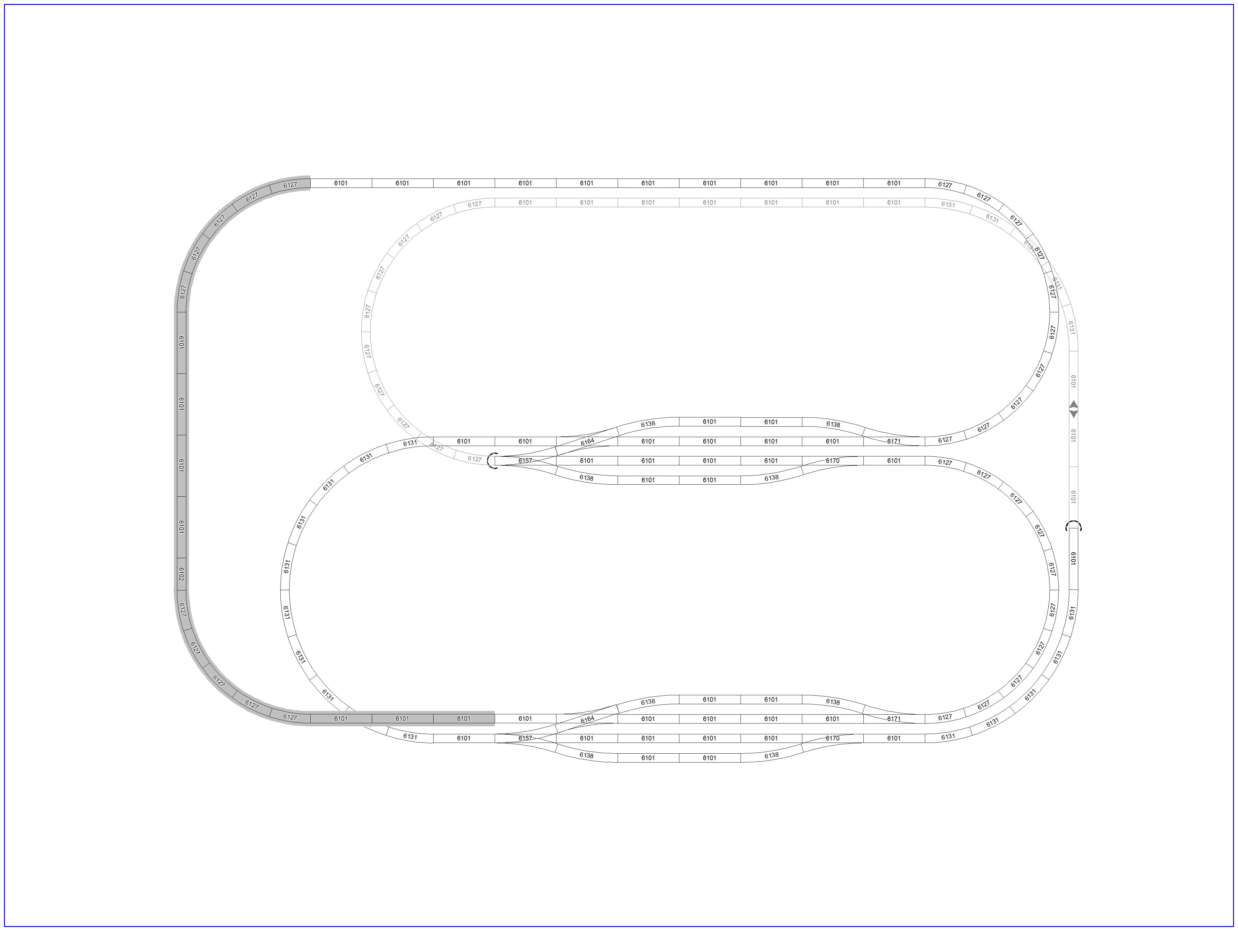

Jeg er langt om længe kommet frem til et muligt layout til en bane. Det er første gang, jeg skal bygge et anlæg op med landskab osv. Hidtil har det kun været legebaner. Jeg har dog en stor udfordring, da jeg ikke har plads til et fast anlæg. Jeg har derfor valgt, at jeg vil bygge det op moduler. Dette bringer mig så frem til de første spørgsmål.
  1. Er moduler i størrelsen for 120 x 60 for store, eller er det bedre med 60 x 60?
  2. Er det umuligt eller kun mere besværligt at lave bjerg/bakke ved modulopbygning?

Efter at have sagt lidt om forudsætninger, kommer vi frem til selve layoutet. Dette er lavet i Scarm og ser ud som følger:
Bane forslag 1
Bane forslag 2
Hvis I vil se den fra flere vinkler, skal I blot skrive.
Modullerne må gerne foreslås opstillet anderledes, de skal blot ikke fylde mere end 3 m x 2,4 m, da det er den plads jeg måske på et tidspunkt kunne få til rådighed.
Det er min idé, at vendesløjfen til højre på billederne, skal tjene som skyggebanegård, bare i normalt niveau. Det firesporede område foran skal være den store station, og ovenpå skyggebanegården skal der så være by. Jeg ved dog ikke helt om det skal være en storby med højhuse, eller en lidt mindre by, evt. med lidt industri. Oppe i venstre hjørne vil jeg have en mindre station i en lille landsby. Nederst i venstre hjørne skal der være et bjerg/bakke, hvor der skal være nogle tuneller, som vist på billedet, samt et lille savværk for enden af det blinde spor. Jeg ved godt, at der formentlig ikke er frihøjde nok der hvor banen krydser under, men jeg har tænkt mig at gå lidt under højde, men jeg kan ikke vise det, da Scarm ikke kan gå i minus højde.
Jeg vil starte med at lave den del der er til højre på billederne, og så tilføje et midlertidig (måske permanent) spor fra vendesløjfen og ud mod stationen, for at kunne køre rundt. Derved kan jeg tage banen lidt i etaper.
Det som er min store bekymring er, om jeg har for mange skinnestrækninger på en så lille bane, samt om banen vil fremstå for "rodet".
Er dette realistisk, eller har jeg gabt over for meget.
Kommentarer og input modtages med kyshånd.
Modulernes størrelse bestemmer du selv, ud fra den plads du har til opbevaring. Der er dog et par ting du skal overveje.
Skal modulerne kun benyttes hos dig selv, ellers skal du tilpasse modulerne til dem du vil køre sammen med.
De skal helst ikke være større, end man let kan håndtere dem.
Hvis de skal skilles efter hver kørsel, er M-skinnen måske ikke det bedste valg, men sådan er det. Modulerne skal helst samles ved et skinnestød, hvilket kan betyde, at sporplanen skal justeres således, at der ikke er samlinger under sporskifter. Det anbefales ligeledes at der ikke er en kurve i modulsamlingen, men at det første stykke er ret på hver side af samlingen.
Alt eller næsten alt kan lade sig gøre, men hvis man bygger moduler, der ikke står permanent, skal der tages hensyn til opbevaring og håndtering.
Nøm skrev:
Er det muligt senere at gå over til digitalt, når skinnerne er lagt?
Der er ingen problemer i at køre togene digitalt på en analog bane, støjkondensatorerne i tilslutningsskinnerne skal fjernes. Hvis banen er opdelt i sektioner, kan disse samles eller fordeles på boostere.
Hvis togene i digital styres som ved analog drift, mister du nogle af fordelene ved digitaldrift, feks. blød opstart og nedbremsning, lys og lyd selv om toget holder for rødt signal.
Det skal nok planlægges lidt ved etablering af banen.
Du kan godt have en by over skyggebanegården, du skal bare huske at have plads til at bjerge et strandet tog, ikke mindre end 20 cm fri over skinneoverkant.
Så skal du bare hæve de andre så det passer.
Nu er det jo dig der bygger, og som sådan dig der bestemmer hvordan din bane skal se ud. Hvad vi andre mener kan du hoppe op og falde ned på.
Tag hvad du kan bruge og glem resten til en anden gang.
Du kunne også vedhæfte din sporplan. Så er det lettere for medlemmerne på forum at foreslå forbedringer.
Når du bruger Scarm, er det fordel hvis du zipper den først, i hvert fald for mig, da jeg ellers skal klippe og klistre.

Hej Hans
Tak for dit svar. Der er helt sikkert noget jeg kan bruge.
Jeg ved godt det er nogle store moduler, men det er for at undgå at skulle skille banen for mange steder. Jeg er også godt klar over, at M-skinner ikke er det bedste valg, men jeg har tænkt mig, at tage den skinne som sidder i samlingerne helt af. Jeg har prøvet at undgå skiftespor i samlingerne, men det er desværre ikke lykkedes helt. Modulerne skal ikke sættes sammen med andre.
Med hensyn til skyggebanegården, bliver der åbent nedenfra, så jeg kan komme til at redde tog nedenfra. Jeg satser derfor på en lidt lavere frihøjde, så modulerne ikke bliver for høje.
Jeg ville gerne vedhæfte sporplanen som fil, men jeg er desværre ikke nogen ørn til det med computere, så jeg ved ikke hvordan man pakker en fil i zip format.
Der er forresten dukket endnu et spørgsmål op. Hvad kan man lægge under skinnerne for at støjreducere?
