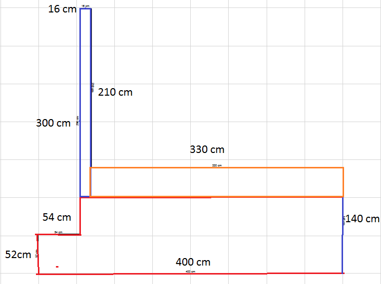

hjælp til layout.
Hej der mine forhold har ændret sig ønske jeg lidt hjælp hvis nogen kunne være intreseret må gerne minde meget om det som du lavede himmerlandbane men har prøvet og vende og dreje det men kan ikke få plads uden der komme en masse uudnyttede plads Sad
Unavngivet.jpg24.18 kB

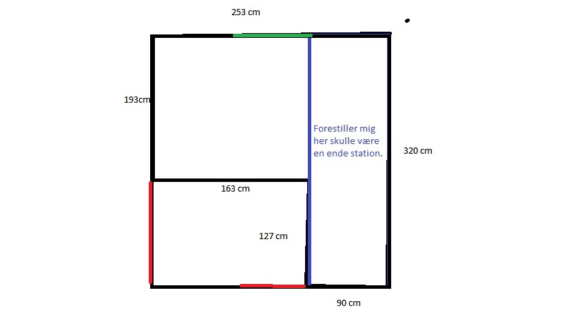

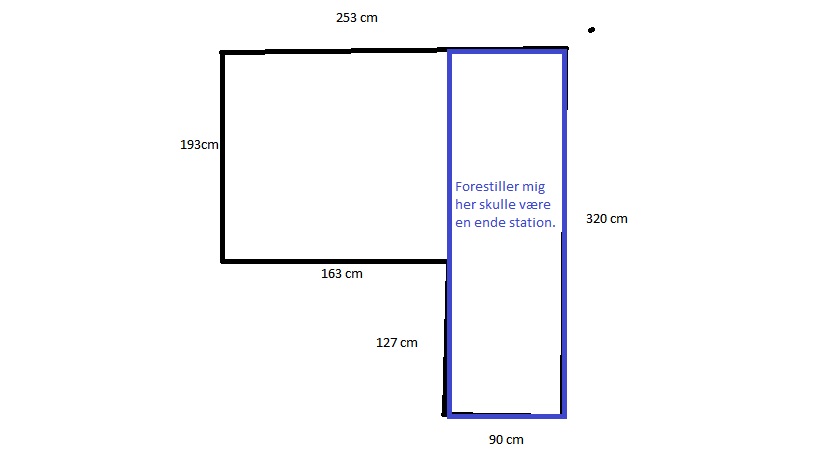

helt præcis areal til og bygge på Smile de forskelig farver er dele som indikere hvad jeg kunne tænke mig på bannen(Blå=påsætningsspor. Orange=parradestræning. Rød=station.) men kan bare ikke rigtig gå til og hænge sammen. Kunne forestille mig at fra station køre man over helix som fører ned på parrade strækningen og der fra ind i en sidste helix kører ned til en skygge bangård.

Hej Daniel.
Er det 1 bestemt station du har i tankerne?
Skal det være som silhuet, som København/Århus hen over sporene eller alm. langs sporene.
Hvad regner du med at der skal køre af maskiner? Hvor lange togstammer?

Hej har ikke rigtig nogen station i tankerne kunne godt tænke mig der 3-4 perron spor og nogen ranger spor og så dreje skiven. toglængden 160 mange damp maskiner satser jeg på:)

Hej Daniel
I "Lokomotivet" nummer 89 (side 35) er der en flot sporplan, tegnet af Torben Bejerholm, og den passer lige nøjagtigt i både størrelse og facon.
Prøv at kigge på den - der er god inspiration at hente. Der er perronspor, godsarealer og maskindepot.

Hej Daniel, hvilken drejeskive vil du bruge? Roco 42615 (9grader) eller Fleischmann 6052 ( 7,5 og 15 grader)?

Roco drejeskive Smile

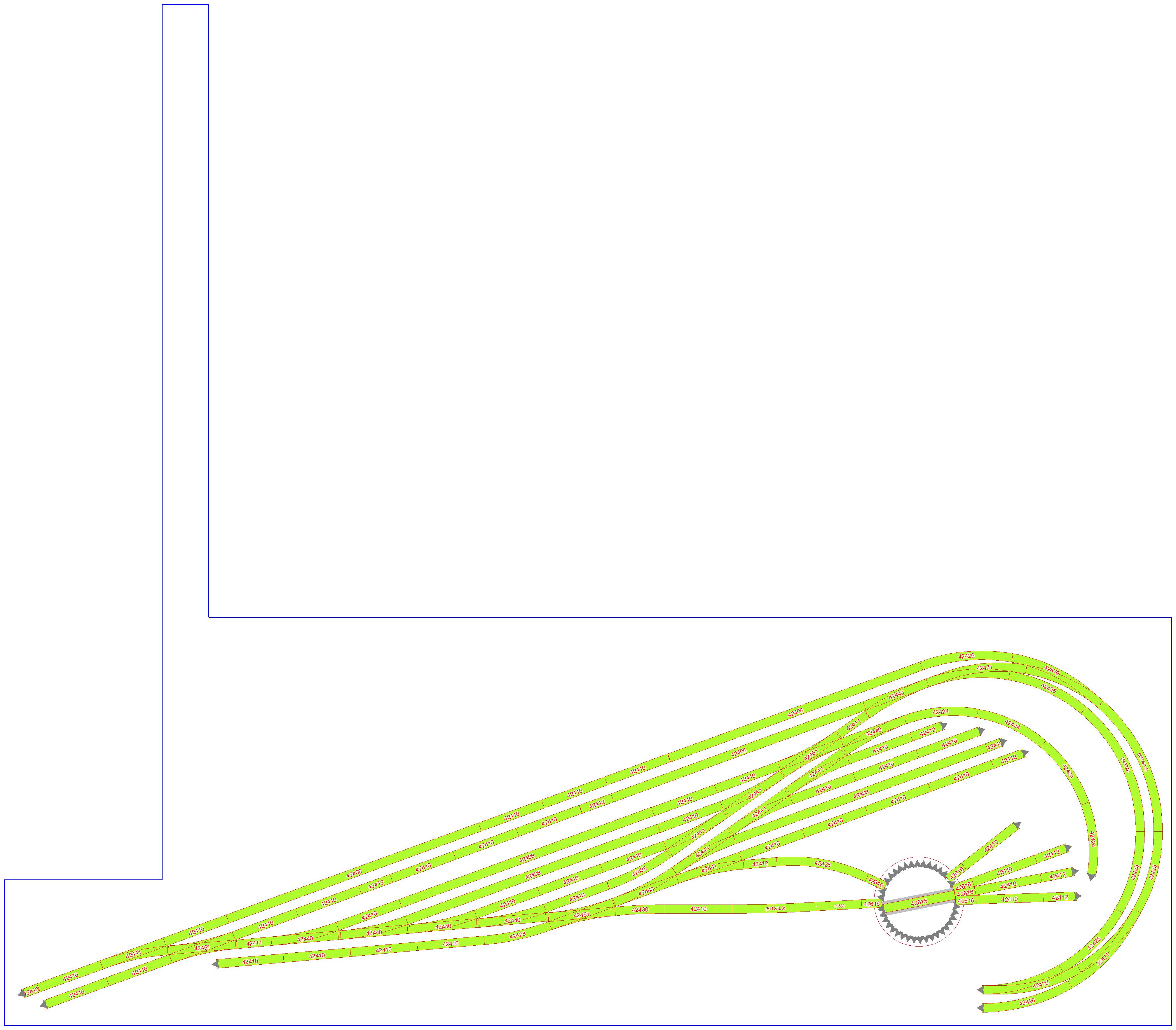

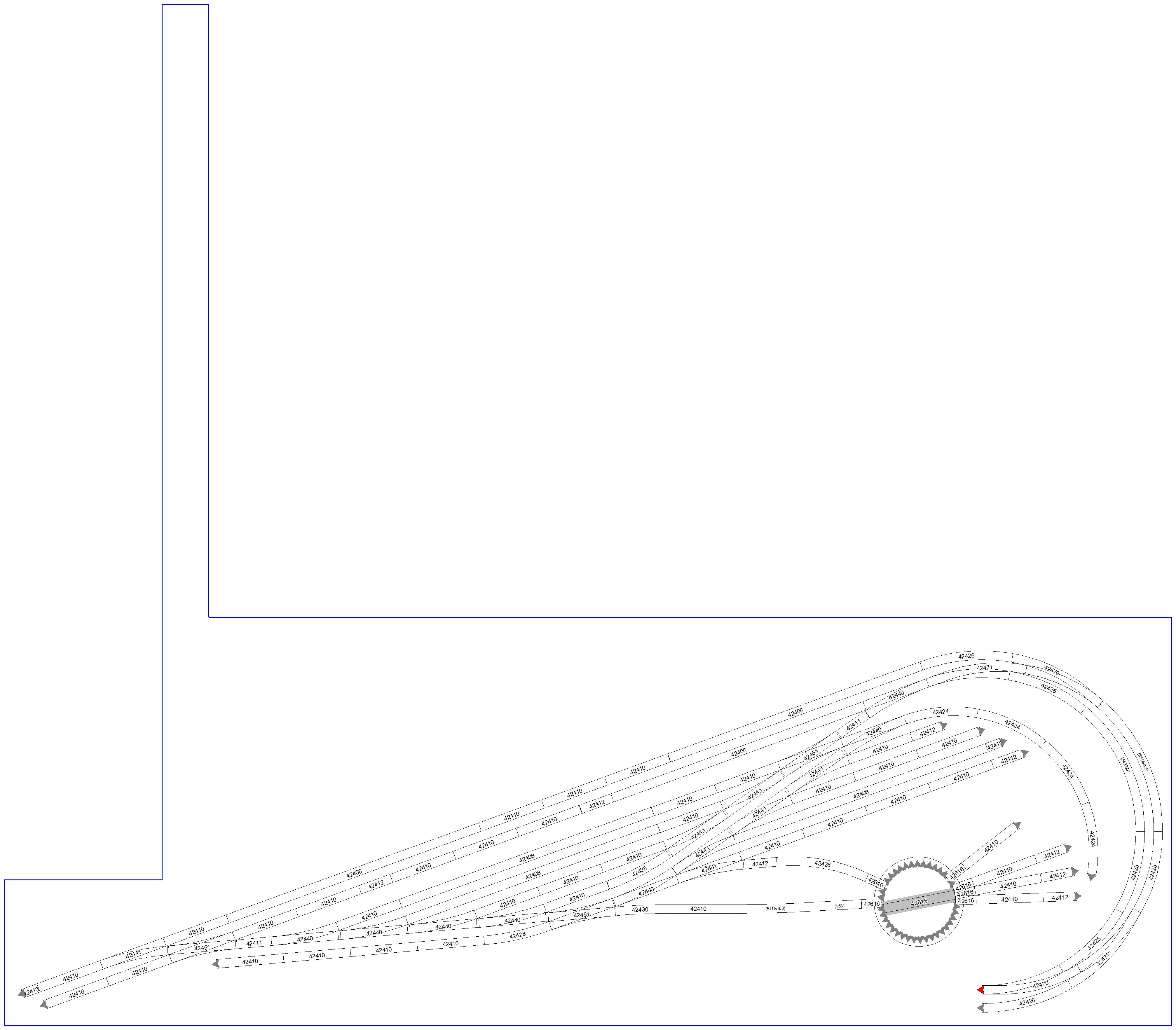

Er dette brugbart?
med venlig modeltog hilsen
Ivan
sporplaner
ja meget hviket program bruger du ?Smile

Blot et gratis program fra "SCARM"

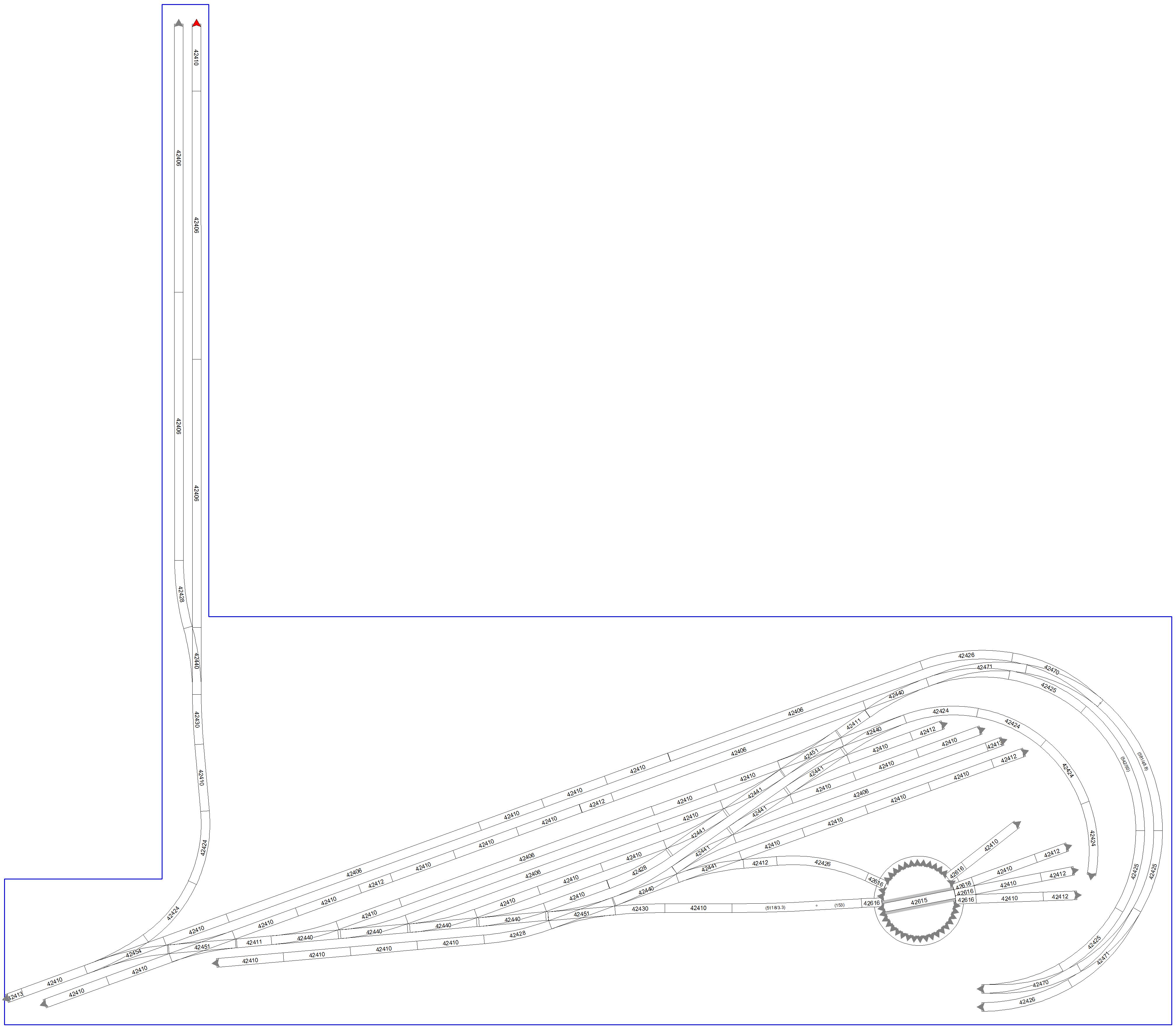

dobbeltsporet kunne vel bruges til 1 virksomhed? Wink
Ivan
sporplaner
har nok glemt og pritorer til skal være en ende station Smile undskyld men ellers meget burgbart
Himmerlandsbanerne
Suldrup
Indlæg: 1.575
 Det er da 1 endestation Wink
Det er jo også muligt at reducere hvor/hvis det er nødvendigt. Smile
Arealet på 16 x 250 kan dette blive bredere og evt. også være der i samme højde som paradesporet under stationen, og nede på den skjulte banegård. Quest
Ivan
sporplaner
ja ville det kunne men kun mod højre side Smile  og højde den er underordnet:) det enste problem ved den du har lavet er at du kan ikke kom ud med ret lange togstamme fra de to opstilnigs spor:)
De lange togstammer oprangerer du jo bare ved perron.

ja okay Smile
kan du sende den fil du har til scarm:) altså af banen:)
Jeg ligger den lige ind her på siden i nat/morgen da jeg er på vej i klubben. Smile

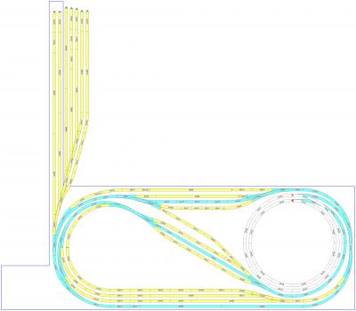

Billede           Billede
Forslag til skjult banegård.                                                                            Forslag til mellemlaget med paradekørsel og privat- eller sidebane som
Hvid er Helix                                                                                                 holder i spor 3 på den store station.
Blå hovedspor
Gul opstillingsspor

Hej Daniel,
er det den plads der er til rådighed, eller er der døre, vinduer, radiator eller andet der skal tages hensyn til?

har lige lavet lidt ændringeder de røde streger i kanten er døre og den grønne er vindue men regnern med og sæt en plade for halvdelen af vinduet så det bliver plant med resten af vægen lige under vinduet er os en radiator men den rager kun cirka 5 cenmiter ud fra vægen. så regner med at banen skulle gå langs vægen.
