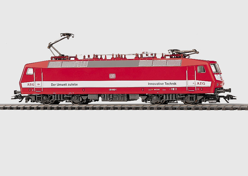

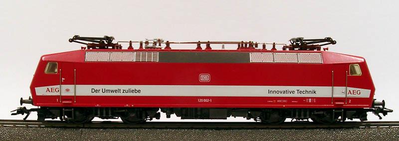

Fant lige dette på nettet, det taler for sig selv.
DB BR 120 002-1
AEG - Der Umwelt zuliebe - innovative Technik
Digital Hochleistung (HL)
ein MHI ( M ärklin H ändler I nitiative) Artikel von märklin ;
Artikelnummer 3754
Lok Nummer 120 002-1, Rev. 6.9.93
für Digital- oder Analog-Betrieb mit Hochleistungs- Elektronik (80 an Minischaltern einstellbare Digital-Adressen, einstellbare Anfahr-und Bremsverzögerung, einstellbare Höchstgeschwindigkeit, automatische Erkennung Analog-Betrieb).
Eingestellte Adresse 12
