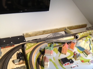

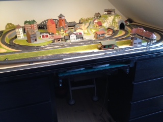

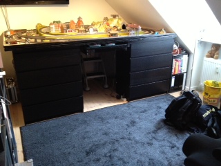

Banen udtrukketBanan tættere på forfraBanen forfra
Jeg er ikke enig i at en plade på den størrelse skal være på hjul
Jeg har heller ikke så meget plads min plade måler 145 x 245 jeg har lavet den oven på nogle ikea kommoder så den kan trækkes ud  pladsen under banen og kommoderne bruges til alle mine tog ting
Jeg har fået 4 spor som kan køre uafhængig af hinanden og stadig kan skifte over på de andre spor kun de to inderste spor kører med radius 1 og de to yderste spor kører radius 2
Se billederne
Mvh Morten Løvhøj
Se billederne
Mvh Morten Løvhøj
Du har helt ret, hvis pladehøjden er omkring 80 cm kan man nå væsentligt længere, end hvis pladehøjden er omkring 120 cm, hvad mange foretrækker, for at få en bedre betragtningsvinkel.
