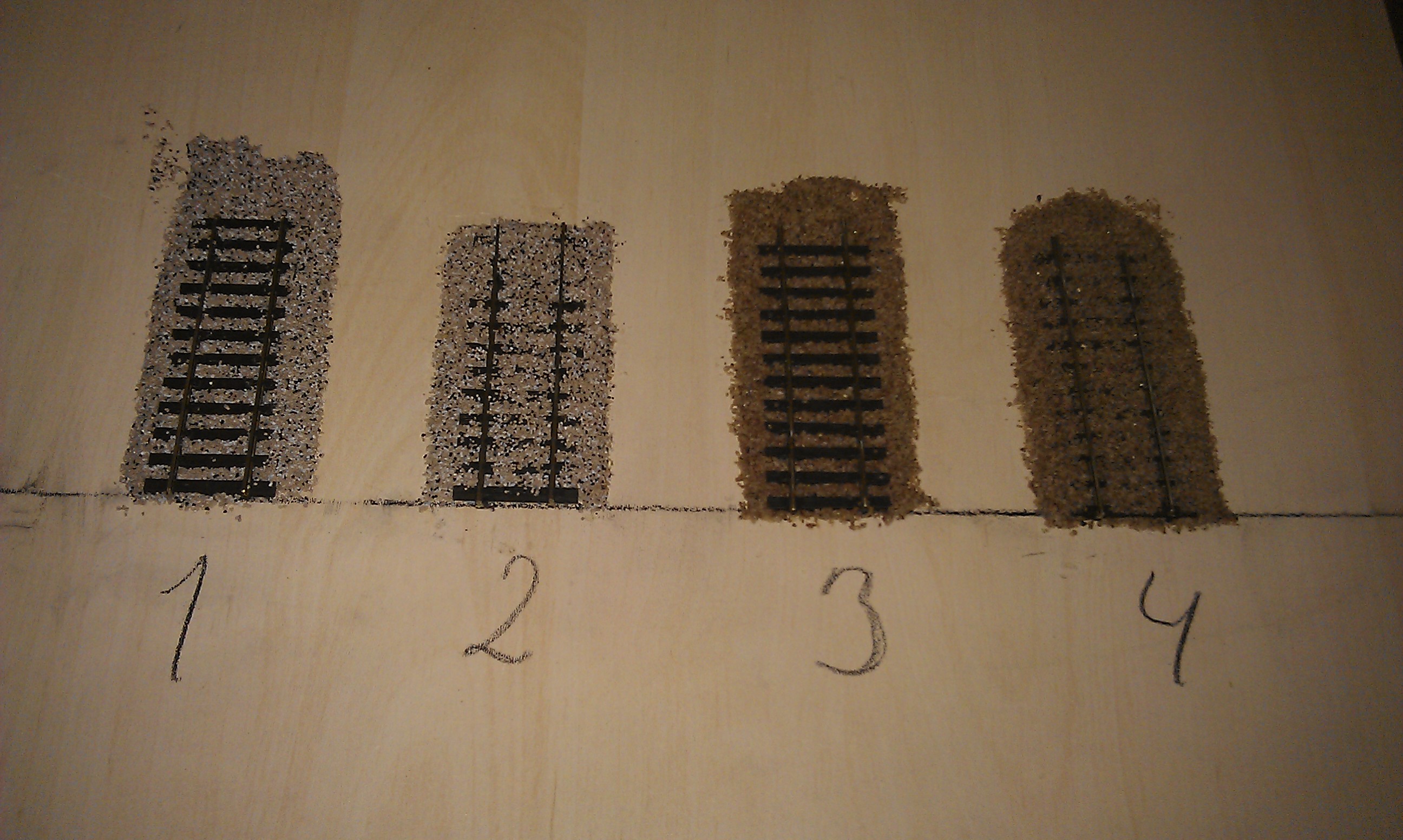

Hej. Jeg er ved at være klar til at ligge ballast på min privat bane, men kan ikke rigtig bestemme mig for hva jeg syntes bedst om, vil i give jeres bud? Efter hva jeg kan finde af billeder på nettet af gamle privat baner, er det nok nr 2 eller nr 4 men kom med jeres bud Billedees bud

Er der tale om en moderne privatbane (epoke IV + V) eller en privatbane fra hedengangne epoker (epoke II + III + delvis IV) ?.
At dømme efter gamle gulnede farvefotografier kommer 3 og 4 farvemæssigt nok tættest på den grusballast, som anvendtes på mange privatbanespor i "gamle dage" - dog er kornstørrelsen i så fald for grov, men farven er som nævnt fin.
I moderne tid anvendes skærver som hos DSB - og er sporet ballasteret for nyligt, så passer 1 + 2 fint - er der derimod tale om en "godt brugt" ballast med masser af "flyverust" fra hjul og bremser, så passer 3 + 4 fint.
Måske kunne du mixe din egen "ballastmix" ud af de fire, du har vist, som en slags "brugt ballast" med overvægt af 3 + 4, frem for 1 + 2. Både på strækningen og på stationer kan du så pletvis supplere den brugte ballast med helt ny grå ballast (1 + 2) - det er lidt ligesom i virkeligheden, hvor der indimellem "efterfyldes" med ny ballast. Det giver både afveksling på anlægget og får det til at se realistisk ud.

hej Carsten Smile nu er jeg jo lidt af en banditkrabat, for det med epoker, er ikke noget jeg går så højt op i... det er min bane, og jeg køre med det jeg vil og kan lide at se på Wink så der kan komme lidt af alle epoker på de spor... men jeg er nok mest selv til 1 og 2. min bane kan du nemt se, den er under layout og "ny bane" der kan du også se min endestation på min privat bane, som Litra P har tegnet, det bliver en fin privat bane, med 3 stationer, en lille havn, og 6 industrier, så omkring de 55 meter spor Smile så det skal nok blive godt en dag ;-)

hej Lars. jo det må du rigtig gerne tilføje Wink for jeg havde godt lagt mærke til det, men var ikke helt klar over grunden, men det ved jeg jo så lidt om nu.. men hva for 2 er du så mest til 1 - 2 eller 3 - 4?

billed 3 - 4 farvemæsigt og så finde så fint sand som muligt , og så behøver sporene ikke at ligge snorlige Høng Tølløse banen følger stadig tærenet meget selvom der nu er skærvebalast på , men banen bugter sig som en slange op og ned  Smile

Er også mest til 3-4 pga. farven. Synes 1-2 ser for ny/ren ud.  Men det er jo smag og behag Smile
Det kommer an på, om du vil have det til at forestille sand eller skærver. På en privatbane - andet end de allernyeste i epoke V/VI - vil det næsten altid være sand, og så skal det være gult - jeg har ihvertfald aldrig set hvidt strandsand anvendt til ballastering.
Jep, sand til ballastering er altid "grusgult".
Kornstørrelsen ved strandsand ville sikkert ellers passe skalamæssigt fint til granitskærver - granitskærver er vel i omegnen af 80-90 mm i (uregelmæssig) diameter, svarende til ca. 1 mm i H0.
I model er granitskærver dog nødt til at være noget grovere, for visuelt at give indtryk af at være skærver, så de færdigkøbte skærver, á la dem Henrik viser, vil være et godt valg.
Måske kan strandsand bruges i et hjemmelavet "ballastmix", sådan at en måske lidt-for-mørk ballast kan gøre lidt lysere ?.
