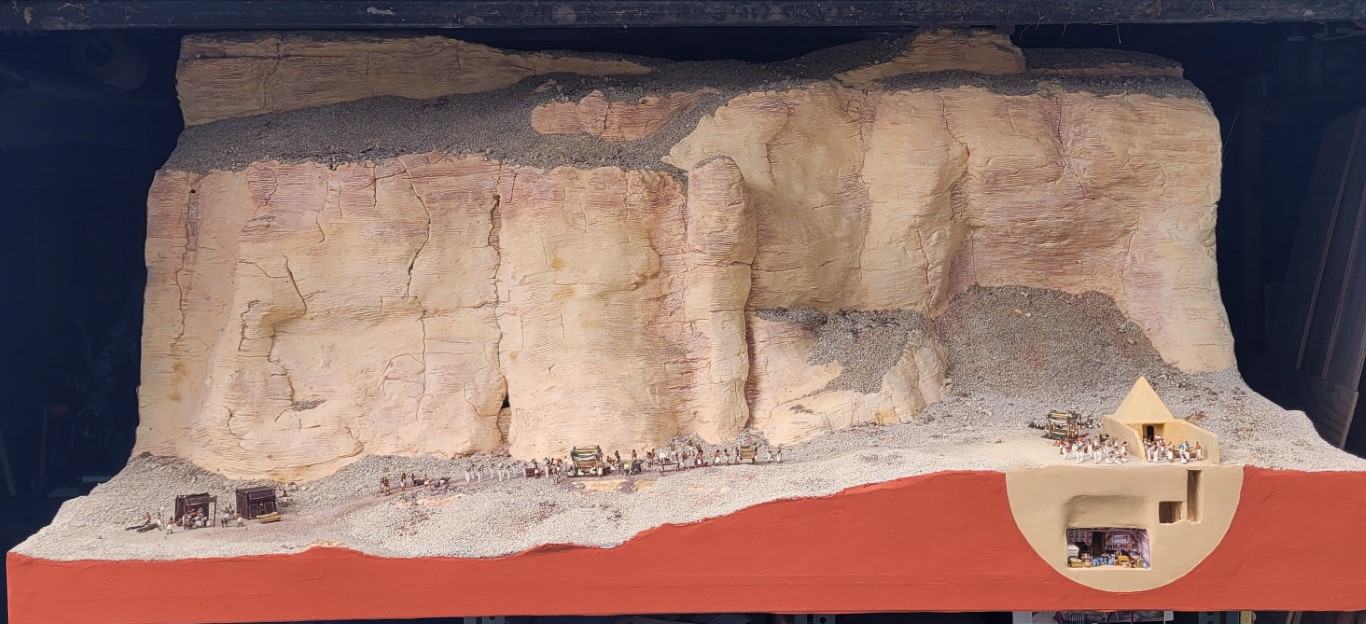

Landskabet bygges op med Flamingoplader, som jeg groft skærer til og derefter putter el lag gips på.
Når det er næsten tørt, kradser jeg med en gammel stålbørste og stemmejern rundt i massen. Hvis det altså skal være bjerge. Ellers brun maling og tørret jord i forskellige farver efter landskabets udseende.
Her et andet eksempel på en klippevæg.
Hilsen, Reiner
