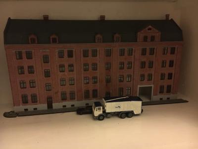

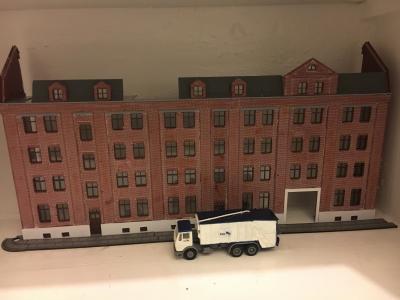

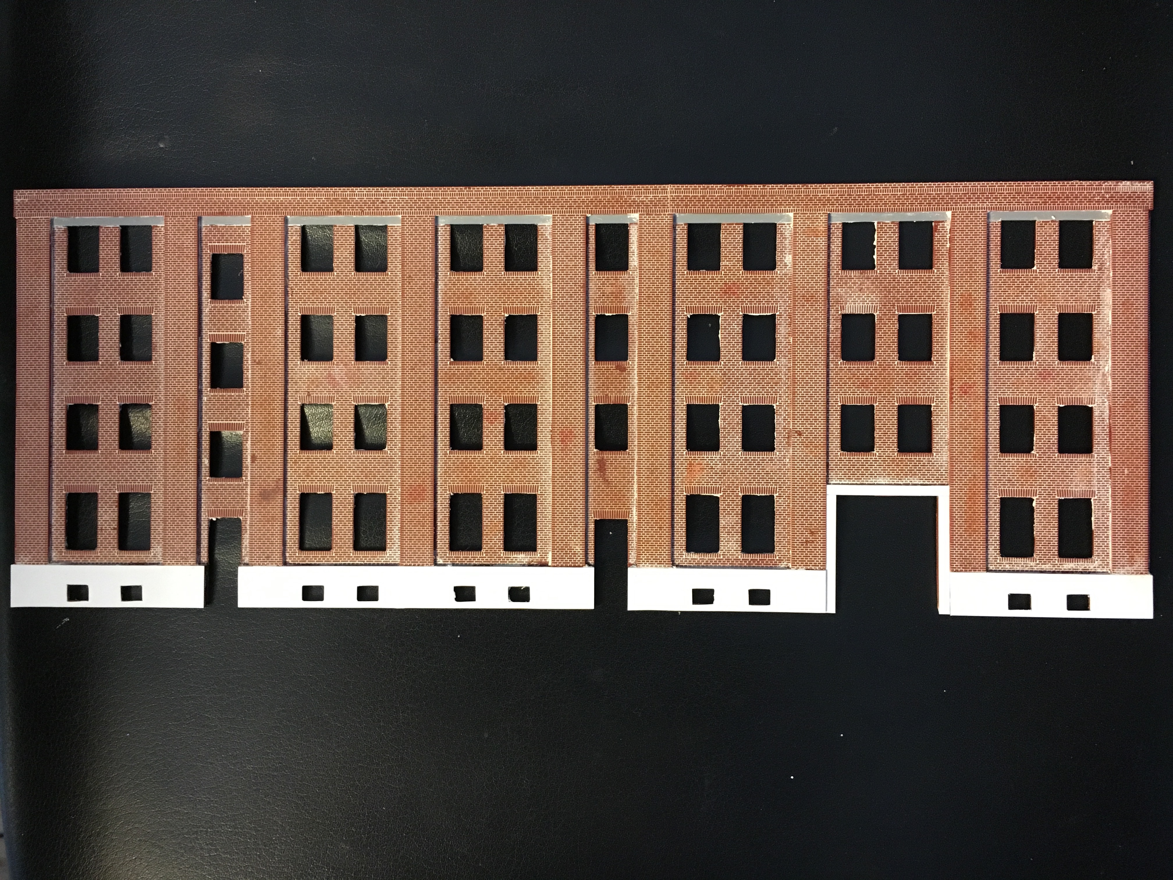

Jeg er igang med et lille diorama til vitrinen, tanken er at der skal være en banegrav med en Københavner-gade ovenfor. Husene på gaden bygges som relief-huse der skal stå op ad vitrinens bagvæg. Jeg tænker at der skal være en blanding af fordanskede industri-huse og dertil et par scratch-byggede.
Det første delprojekt er blevet et 30'er inspireret murstenshus, fremstillet ved at kitbashe Auhagen's 11424 "Verwaltungsgebäude":

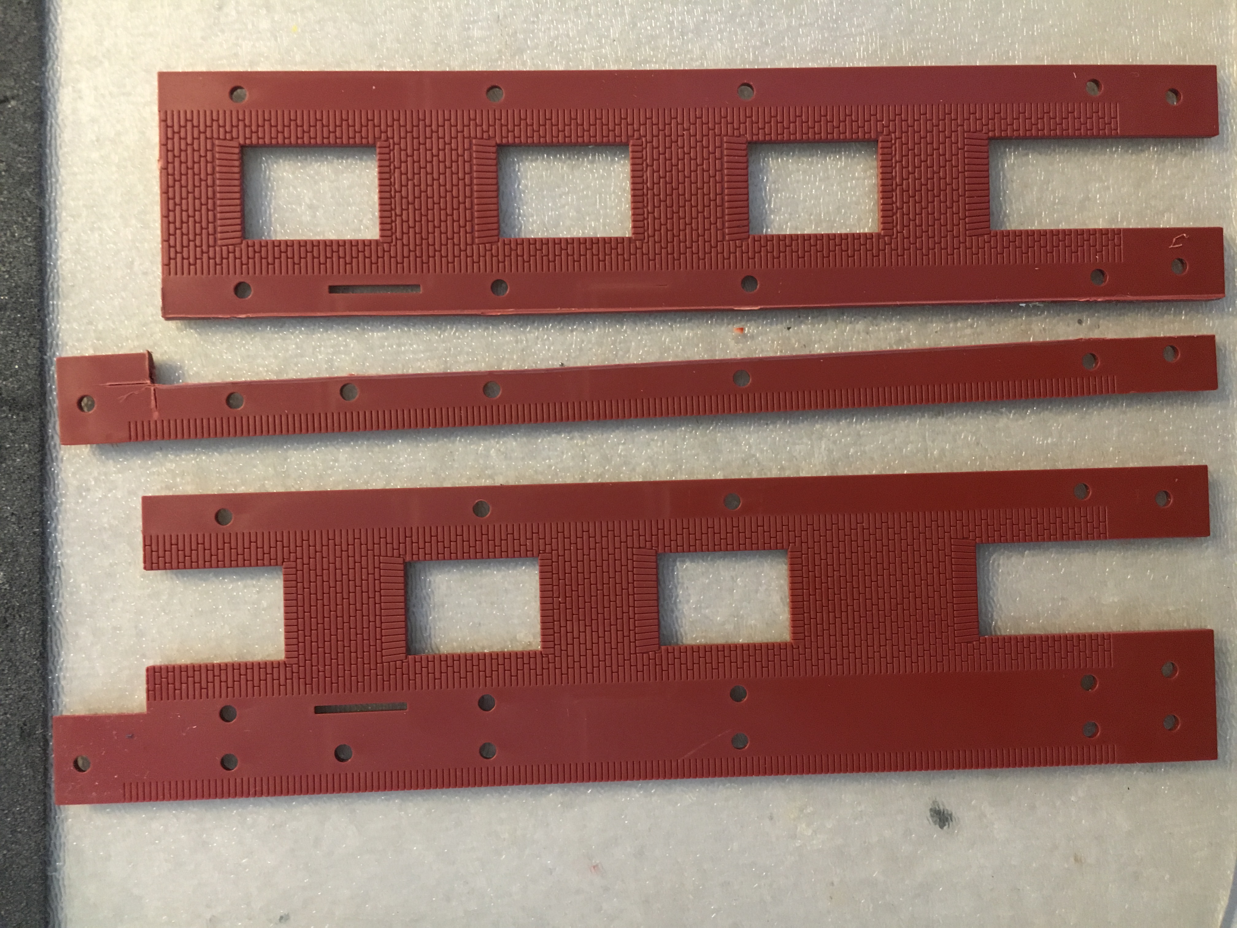

Huset er fra Auhagen's baukasten serie og egentlig del af et fabriksanlæg og væggene bygges ved at sætte elementer sammen. Det ser dog ikke specielt dansk ud med opgangene ved bygningens gavl, så jeg har modificeret opgangs-elementerne så de kan flyttes ind:

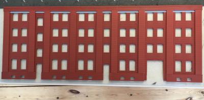

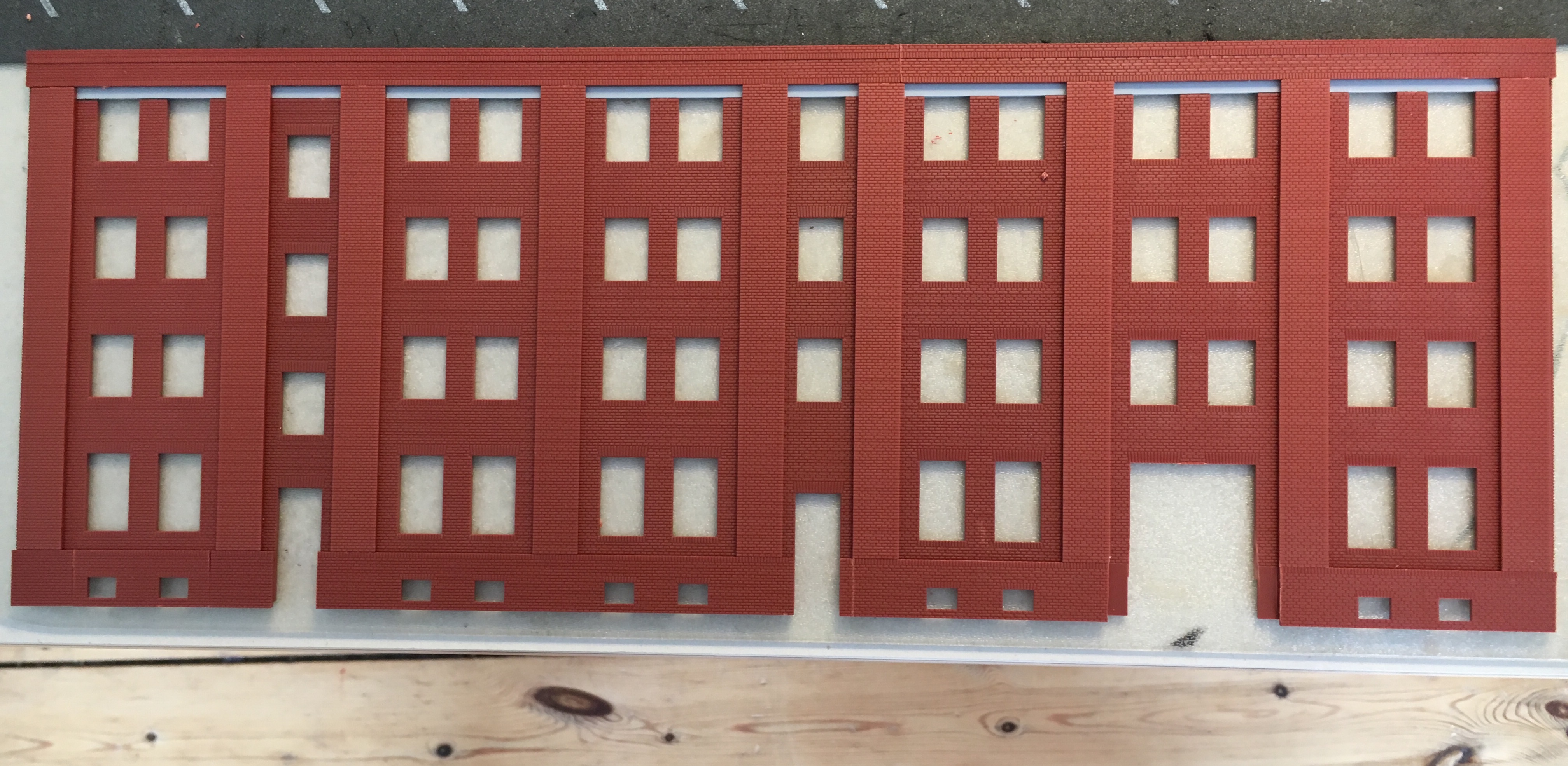

Derpå har jeg sammenbygget facaden så der bliver to opgange samt en port:
Med tynd plasticard på soklen for at illudere pudset mur og lidt sandspartel i fugerne begynder projektet så småt at tage form:
Gavle på...
Og første prøve-opstilling i vitrinen:
Status på projektet efter weekendens byggeri kan ses her:
Ganske fint resultat synes jeg selv - kan sagtens gå an i en Københavner-sammenhæng. Smile (En lille skønhedsfejl er at jeg har fået brugt to forskellige elementer til opgangene sådan at vinduesplaceringen ikke er blevet ens, men det lever jeg med - der bliver for stor risiko for at ødelægge noget ved at forsøge at ændre dette...)

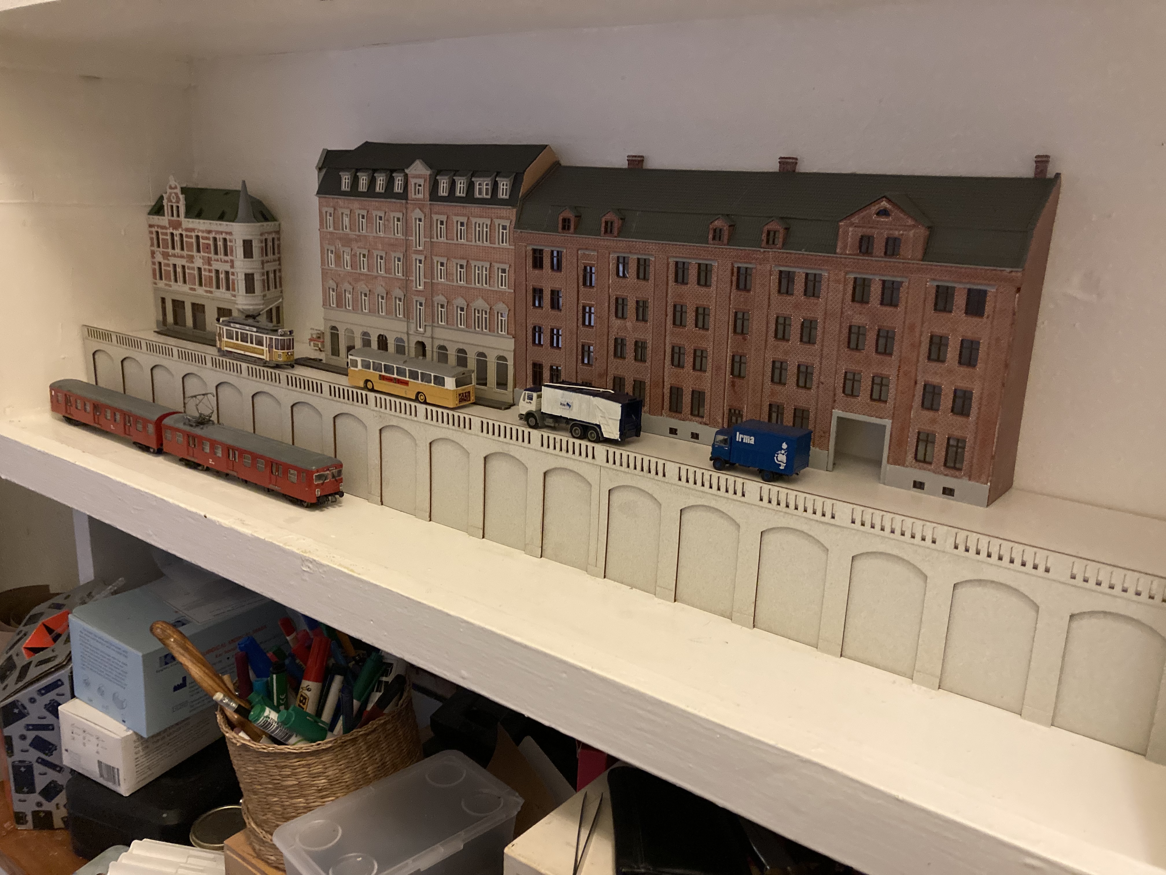

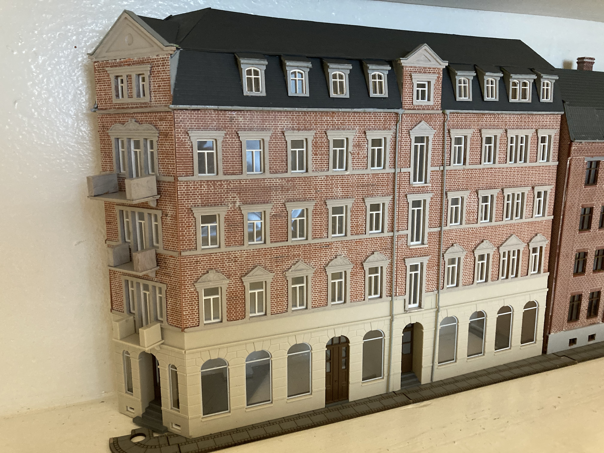

Jeg er endnu ikke 100% "færdig" med det første byhus, men har alligevel påbegyndt arbejdet med at fordanske Auhagen's hjørnehus nr. 11447:
Hovedingredienser er murstensplade fra Slaters, afskæring af lidt facacde-pynt samt lidt maling... Ideen er at det på samme måde som det tidligere beskrevne skal være en relief-bygning, så facaden bliver nok forlænget en smule i højre side i forlhold til fotoet.

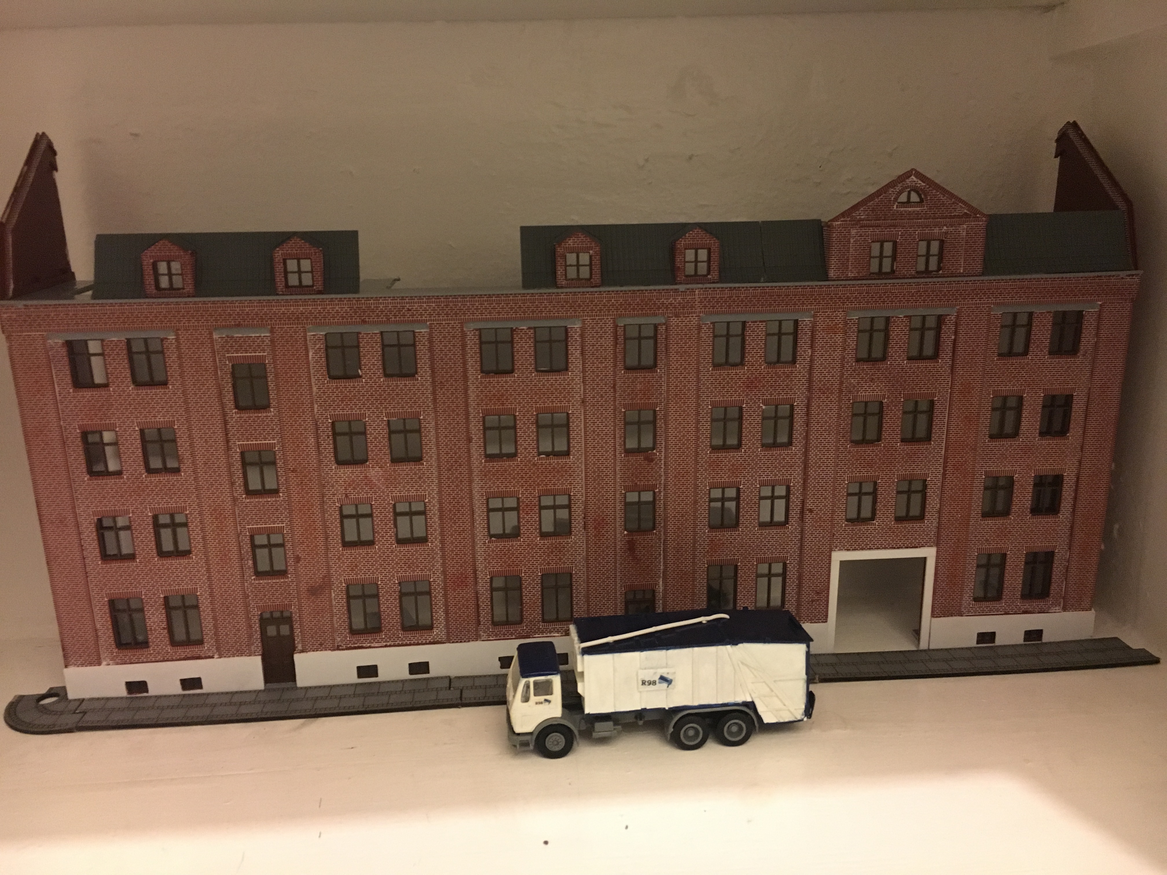

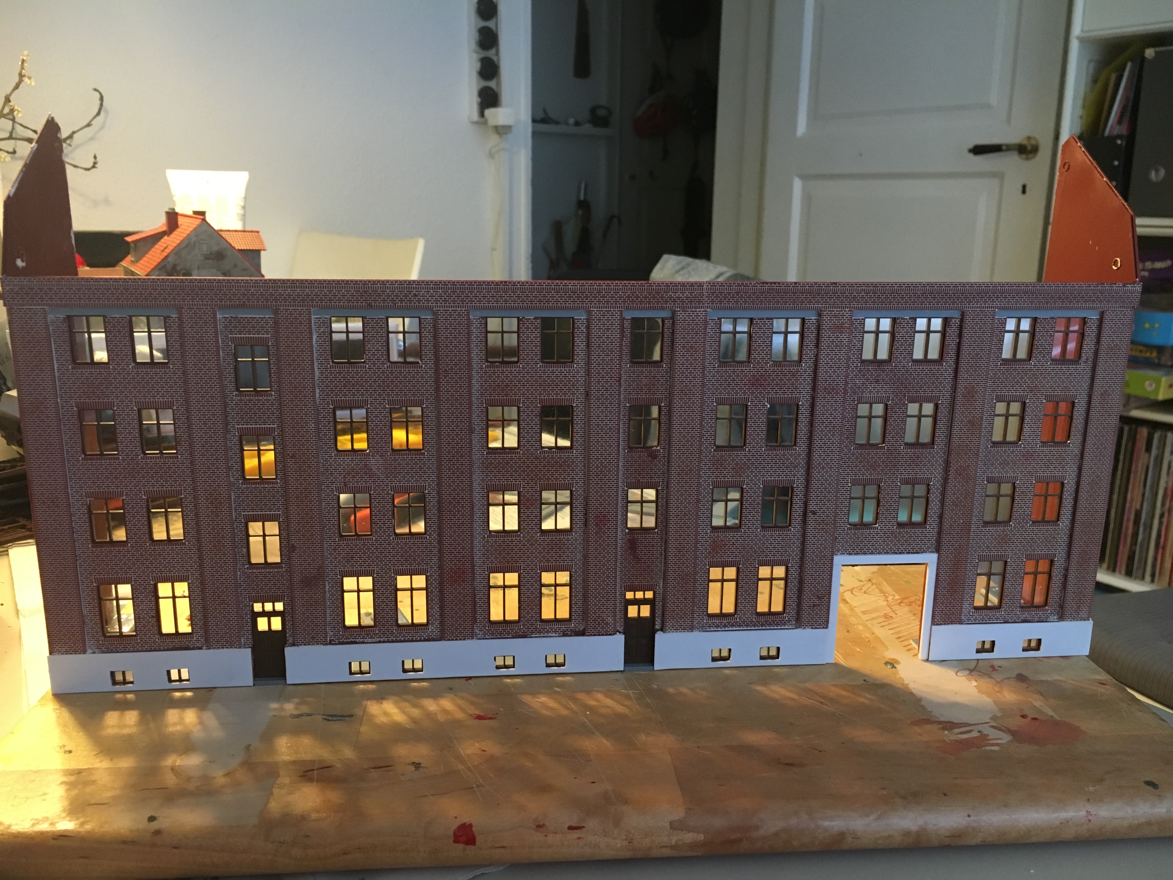

Har set at der er forskudte vinduer over den ene opgangsdør men ikke den anden. På tegningen øverst af pakken, er vinduerne forskudte i begge opgangssider. Bare en observation. Kan se du selv nævner det, men hvorfor lave denne positiv forskel hvis der som tegningen af facaden antyder, er 2 kolonner med forskudte vinduer. Hvor er den anden blevet af?
HO bane DK kørsel epoke IV
Peco code 75, Peco electrofrog, Digikeijs elektronik
peterw
Frederiksberg
Indlæg: 1.072
Helt korrekt observeret - en fejl. (Jeg er kommet til at benytte ”bagtrappen” til den ene opgang. Jeg er blot bange for at få ødelagt for meget andet ved at rette det igen. Så den skønhedsfejl ender jeg nok med at leve med. Smile )

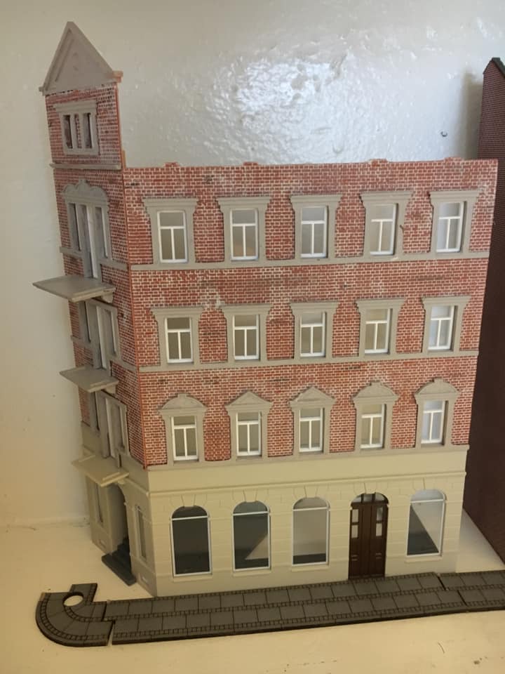

Så er der endeligt lidt nyt til denne tråd, jeg er tæt på færdig med hjørnehuset der også har fået "skifer" på taget - også Slaters plade:
Jeg tænker at der evt. bliver bank "ved hjørnet" og at facaden formentlig modificeres med endnu en dør + forretning længere henne ad bygningen.
Taget mangler også stadig lidt detaljer, jeg tænker et par loftsvinduer, skorstene, antenner og zink-inddækning fremstillet af evergreen-strips.
Jeg synes også at altanerne måske er lige "tunge" nok i udseendet, måske skal der bare et lille gitter på i stedet for de sten-blokke der pt. sidder på.

Ser godt ud Peter, hvilke slater murstens plader har du brugt? Jeg ville bare lave franske altaner med et smedejernsgitter hvis det var mig. Bygningen har stilen der passer til det.

God aften Nielsen,
Mange tak for de pæne ord!  Smile Jeg har også tænkt på franske altaner - tænker du også at det er "nok" på hjørnet af bygningen? (Så jeg nemlig allerede fine filigrane gitre, udført i laserskåret pap liggende i æsken!)
Til mursten har jeg brugt:
0399 Plastikard: 4mm English Bond Brick Red
Til skifer:
0426         Plastikard: 4mm Roofing Tile Grey
FutNielsen
Bylderup-Bov
Indlæg: 157
Jeg ville helt klart nøjes med de " dyre" hjørne lejligheder og tak for oplysningen

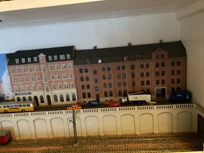

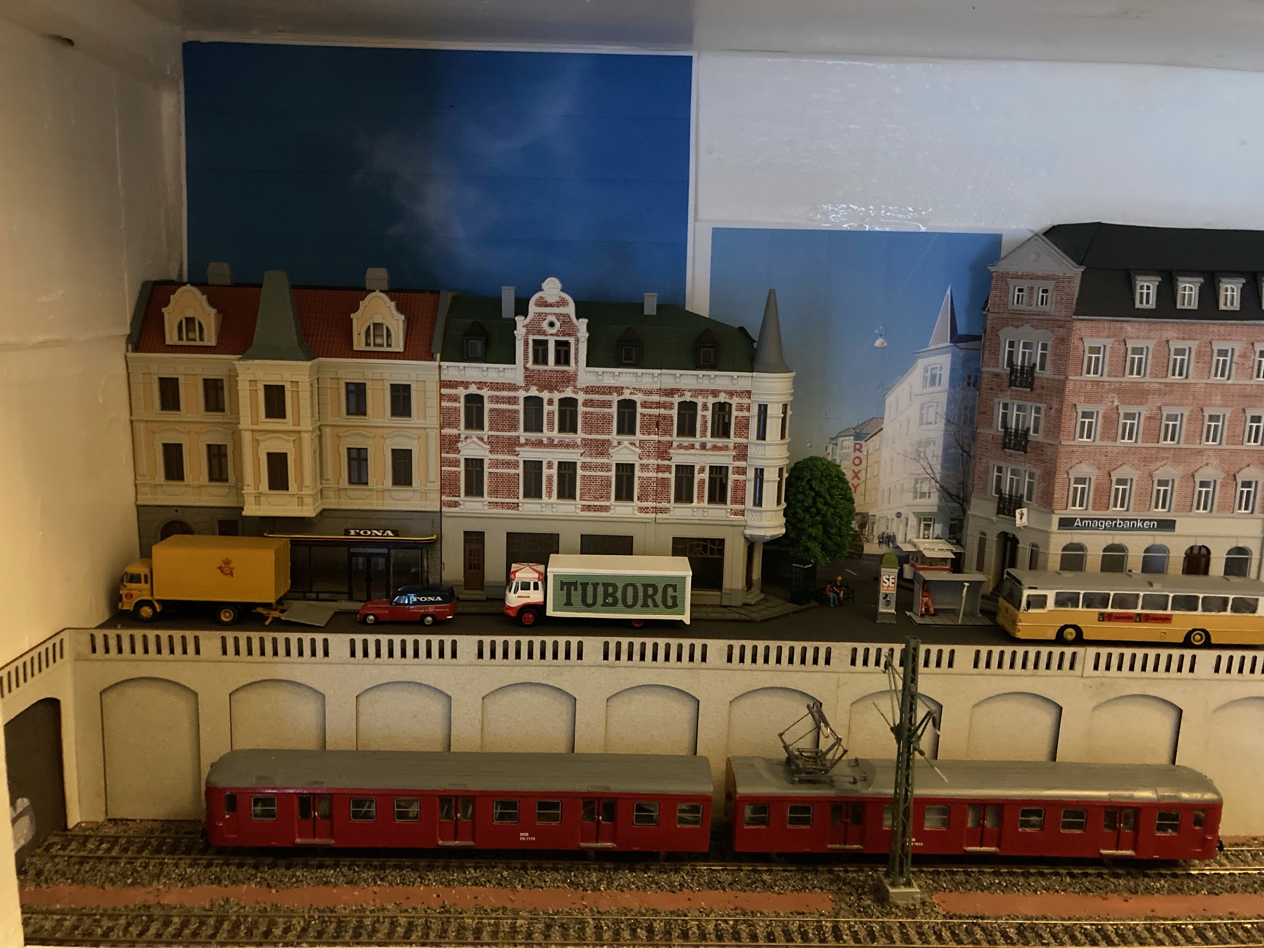

Så er der langt om længe lidt nyt fra mit “Københavner-vitrine” byggeri. Har her i for-påsken fået monteret et lille plateau til bygninger / vej og Witzel’s arkade/støttemur langs banegraven. :)
Burlington Northern
København Ø
Indlæg: 35
Så meget København, på så lidt plads, selv en IRMA varevogn er med.
Flot arbejde Peter.

Hvad har du brugt af materiale og fremgangsmetode til at lave væggene til banegraven ? Dvs selve arkade væggene. Jeg er nemlig selv i gang med et lignende projekt, men har ikke helt kunne finde den rette løsning til netop denne form for arkadevægge. Men din løsning ser rigtig flot ud.
Hej Peter,
Hvor ser det bare flot og fornemt ud. Det er meget inspirerende at følge dit projekt.
Et lille spørgsmål:
Hvad har du brugt af materiale og fremgangsmetode til at lave væggene til banegraven ? Dvs selve arkade væggene. Jeg er nemlig selv i gang med et lignende projekt, men har ikke helt kunne finde den rette løsning til netop denne form for arkadevægge. Men din løsning ser rigtig flot ud. Jeg er især vild med den lille mur øverst på arkadevæggene, dvs den lille mur ud mod vejbanen. Flot ser det ud  Laughing out loud
Jeg har købt 3 stk. "arkade" fra Witzel Hobby til den meget rimelige pris af 60 kr/stk. (Muligvis har jeg støvsuget hans lager, der er kun 1 enkelt tilbage pt.  Shock)
