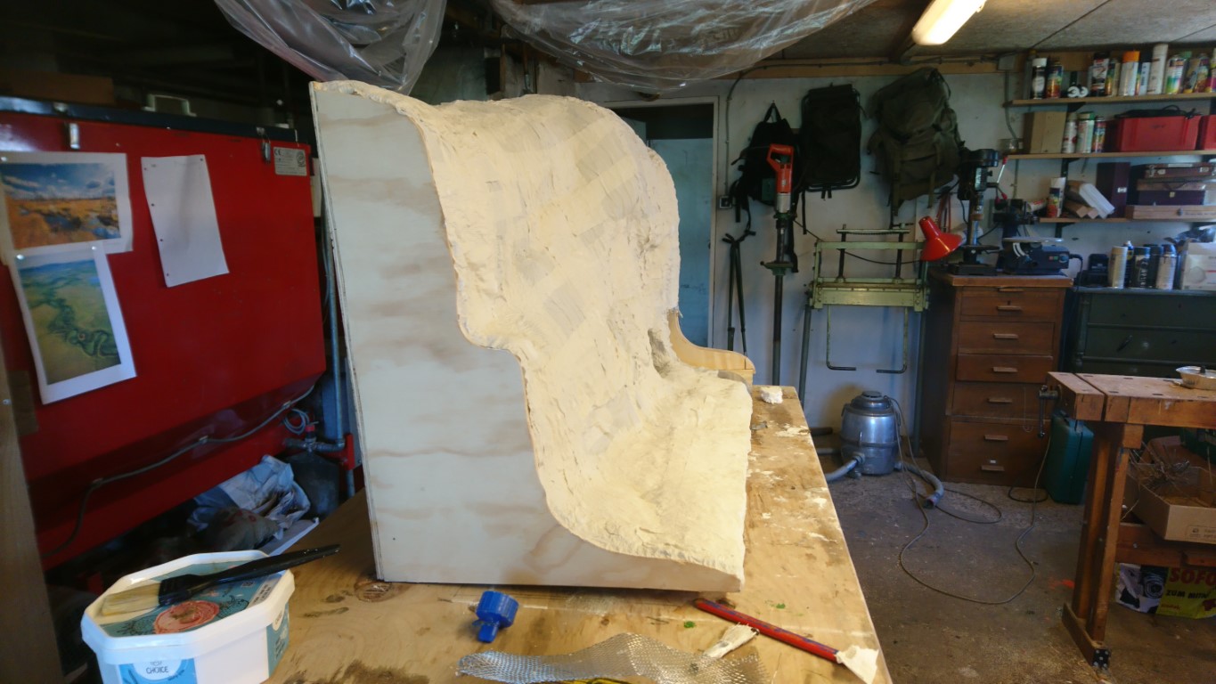

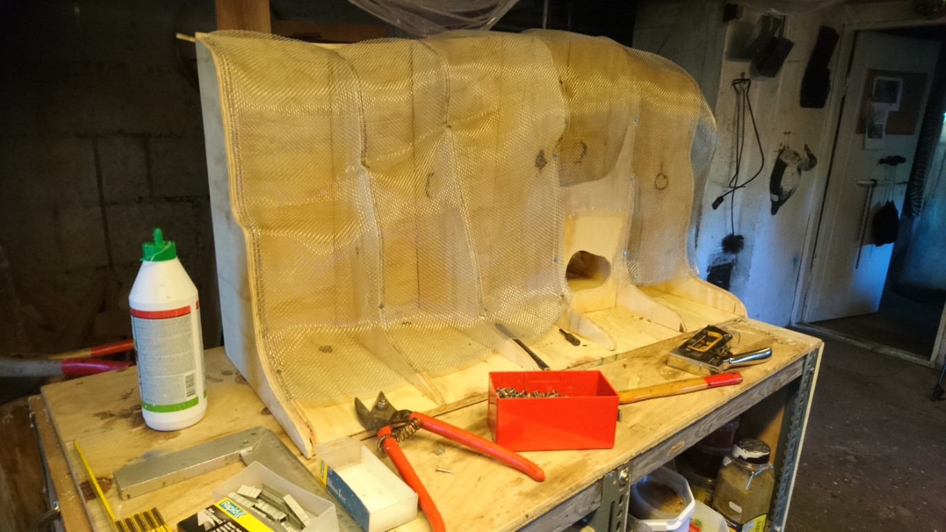

En klippevæg
Så skal der bygges en klippevæg med hule til mine Neandertalere.

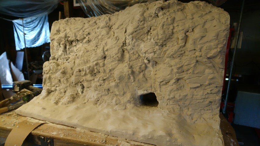

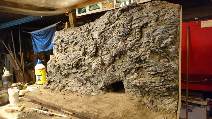

Prøvede først med wc papir, men det virker ikke for mig. Jeg fjernede det igen og arbejdede direkte med gips.
Efter en det skrab med stålbørste og stemmejern kom det til at se rimeligt ud.

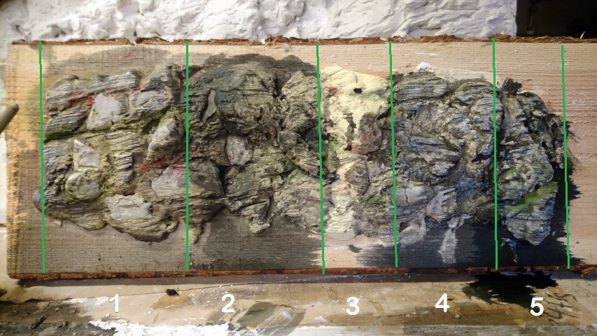

Farveprøve 5 virket bedst for mig.
Det næste bliver en omgang sand-støvsugning og så kommer alt det spændende med det grønne Wink

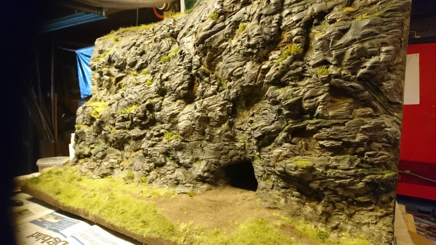

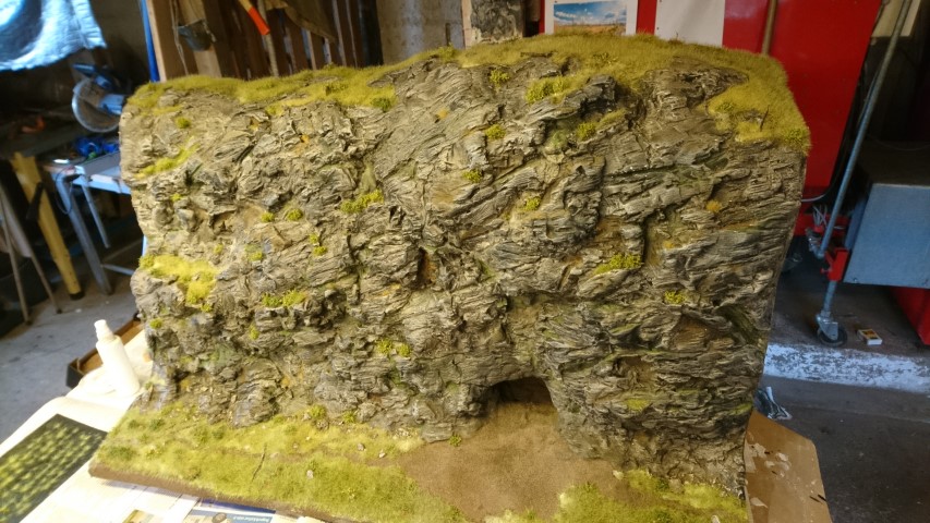

Så er klippen bleven grøn.
Huleåbningens tag er sværtet sort da man brugte åben ild i hulen Wink

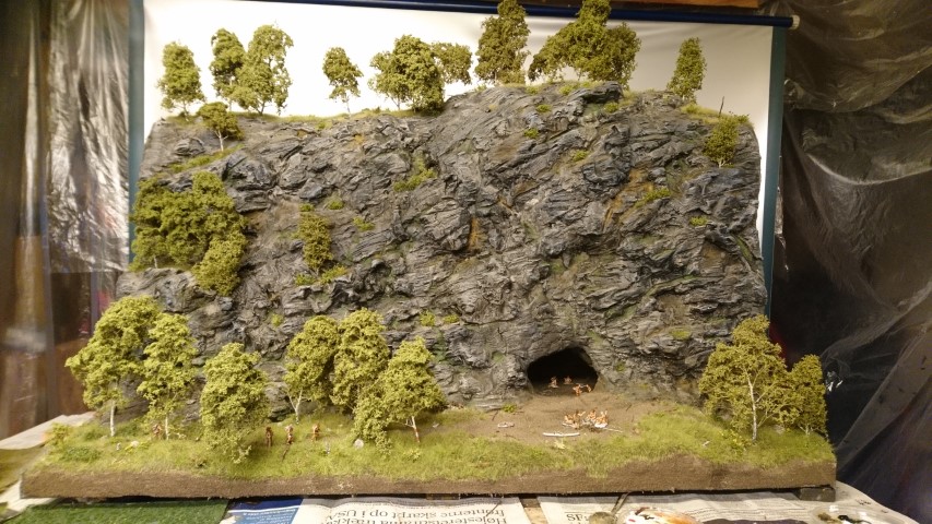

Næste skridt er en del birketræer på modellen.
De små buske er skabt med en grassmaster.
1. Små trælimsklatter i varierende størrelse på et stykke plastik og med en grasmaster eller lig. skydes mest 6 mm og lidt 12 mm grass på klatterne.
Tøm plastikken flere gange for græs og gentag processen indtil limklatten er fyldt op med græs.
2 Efter tørringen stryges trælim over den øverste halvdel af græstotterne.
3 Nu skydes der igen græs på græstotterne. Valgfri om det er 6 og lidt 12 mm eller kun 6 mm.
4. Efter tørringen stryges der igen lim på den nu øverste halsdel.
5. Drysses med indfarvet savsmuld fra alle sider og tømmes for overskydende savsmuld.
6 Kan fikseres en ekstra gang med limspray. Jeg gør det ikke da det som regel holder fint og der så ikke er overskydende lim på plastikpladen, der binder græstotterne sammen.
Så er de lettere at få af pladen.

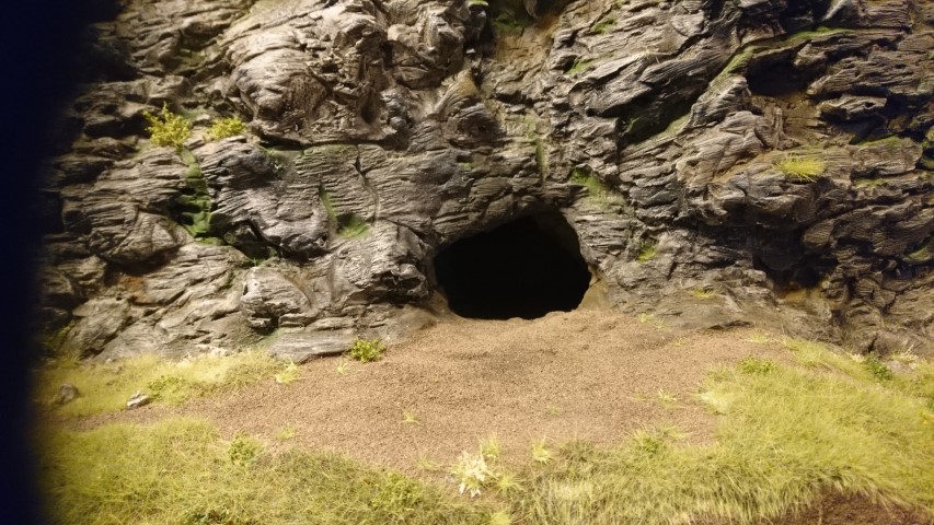

Så er træerne færdigt og kun hulens "indmad" mangler .
Små detaljer omkring klippevægen.
Hilsen, Reiner

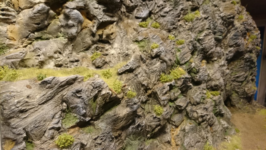

Så blev modellen helt færdigt og afleveres næste uge.
Kan ses som en lille video HER
Hilsen, Reiner
Kasper100
Indlæg: 72
Det lille samfund ved hulen, illuderer meget fint den råhed, hvormed de har måtte tage til takke med det som naturen kunne give af beskyttelse mod vind og alt muligt andet.... Ser godt ud.
