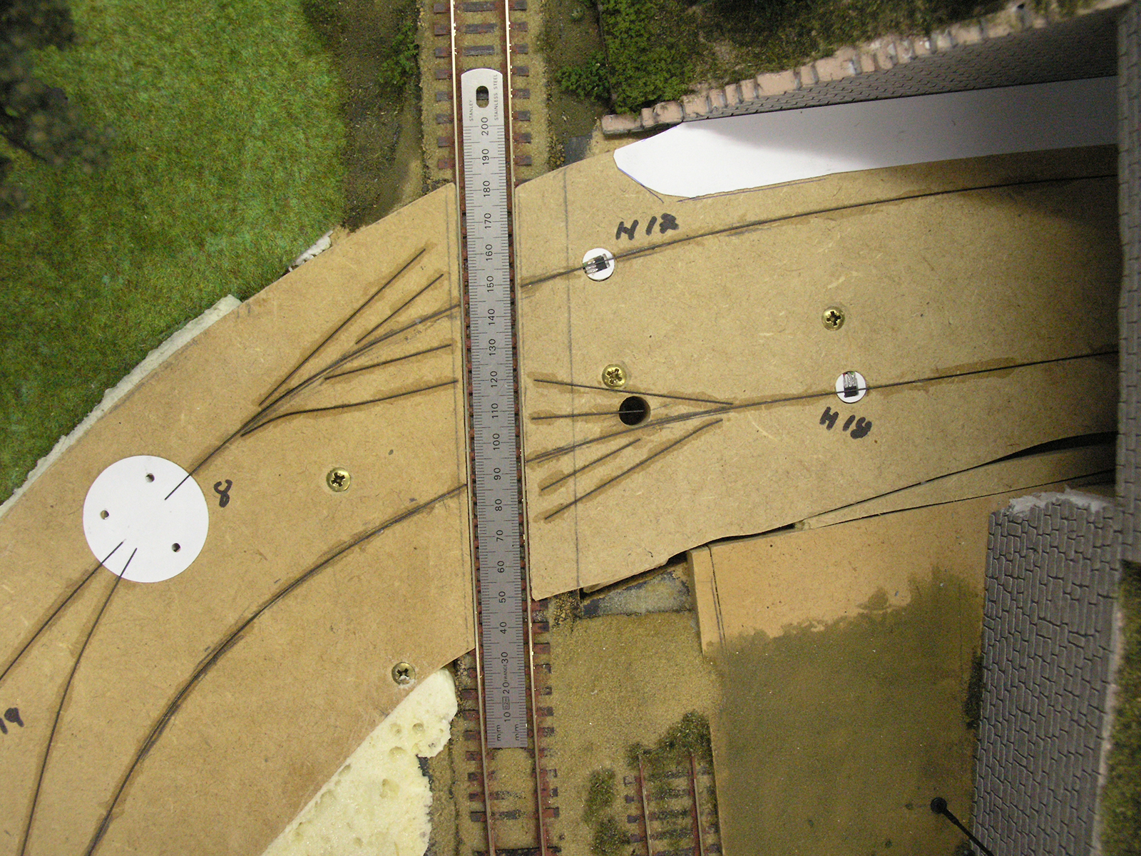

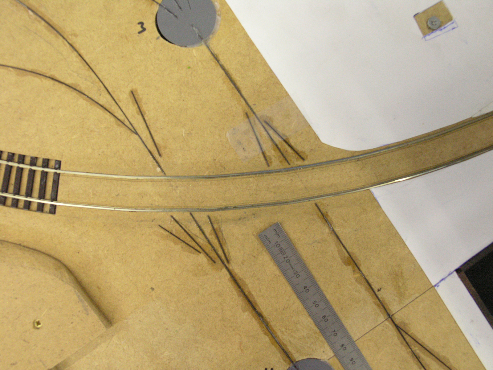

Hvis du holder dig mellem 60-90 grader i forhold til sporene er der ingen problemer.
Du kan gå længere i forhold til vinkel, men så kan personbiler hænge i sporkanten.
Et par fang arme et metaltråd som på fotos retter biler ind igen, som ellers vil køre i grøften.
Mvh. Ole Vedel

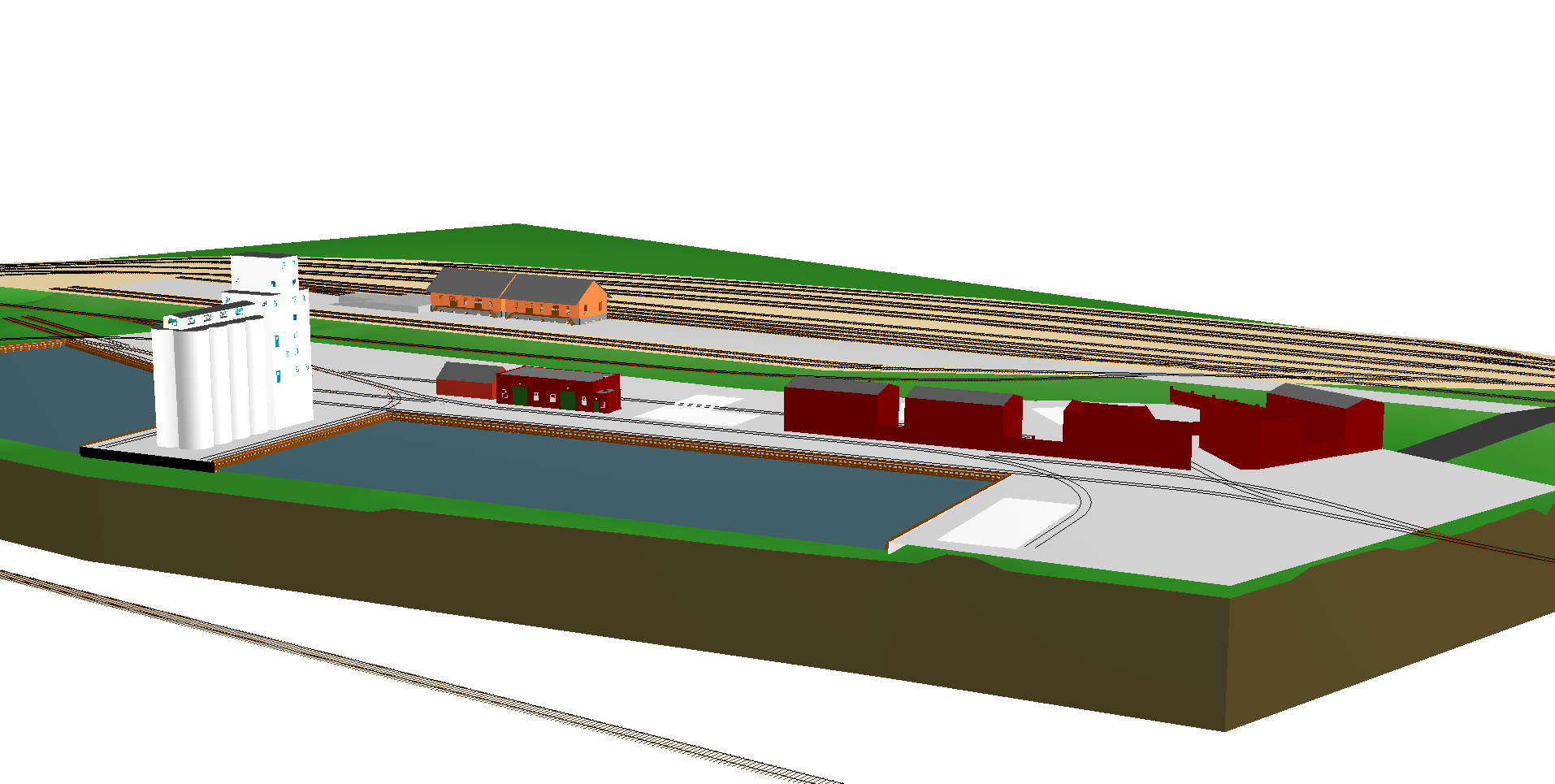

Tak for det - det lyder til, at det godt kan lade sig gøre med en fornuftig planlægning.
Jeg leger med et havnelayout som dette:
- og det kunne være herligt at have nogle biler kørende rundt på havnen - sammen med rangértrækkene. Smile

Det lyder godt - så er der en forhindring mindre for at gennemføre min plan.
Så skal jeg bare lige have fjernet to bærende vægge, men det er jo ikke noget at snakke om...
