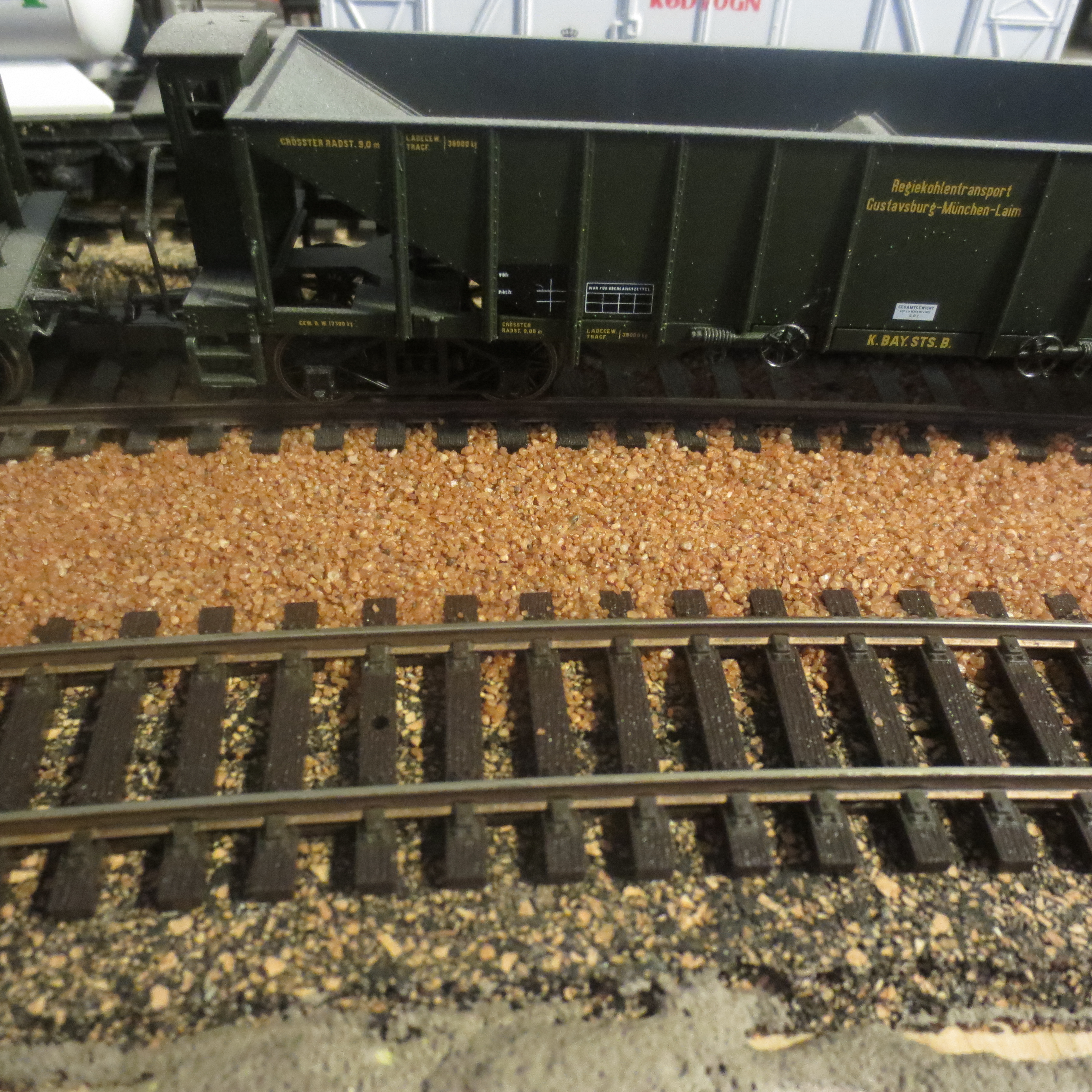

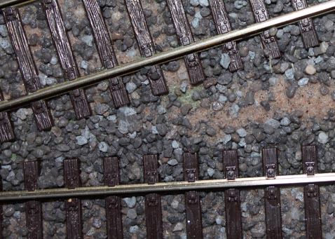

Fra øverst mod venstre, Stonwalk Sølvgrå, Stonwalk Jerngrå, Stonwalk Antracit grå,Stonwalk Brun, Noch N brun, Fiskegrus & Noch grå ballast H0 Så r ? om der r nogen øst for storebælt der r interesseret i at deles om Stonwalk´s produkt, de er bosiddende i jylland. 25kg i en pose, med GLS 90,- ifølge deres prisliste.

Kanten til højre i billedet ser meget flot ud, men har eller får du ikke lidt problemer med al den ballast der ligger på svellerne?
Især det der ligger på svellerne i sproskiftet vil jeg personligt være lidt nervøs for!

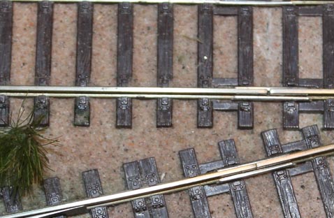

Det r rigtig sten. Har bare lagt det ud, defterfølgende fejet med en blød pensel. Der var lidt støj ved sporskiftet, men det støvsugede jeg. Lader det bare ligge, limer ikke,gør det nemmer at rengøre, suger bare op i pose ved støvsugning, når vi kommer dertil.

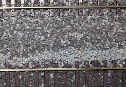

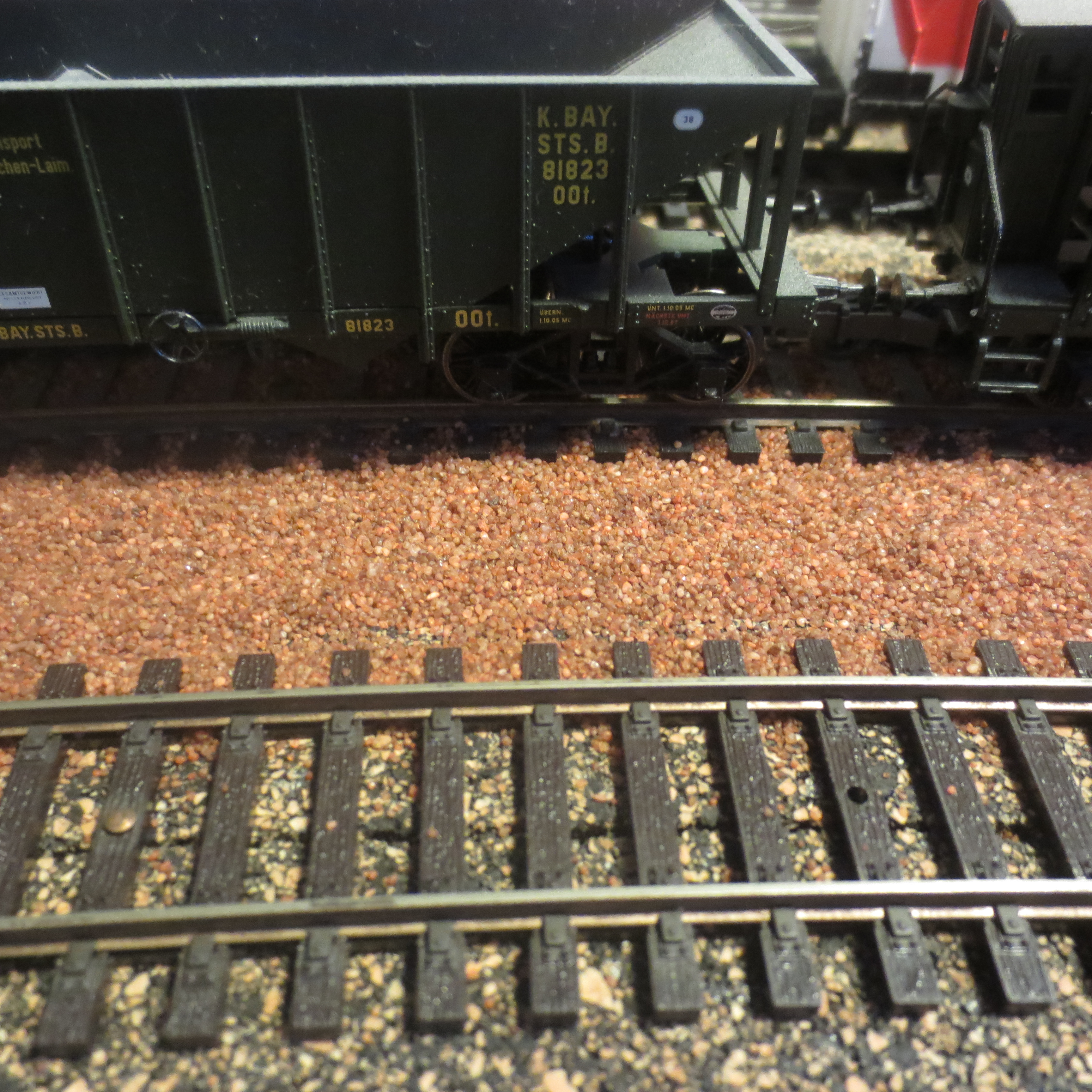

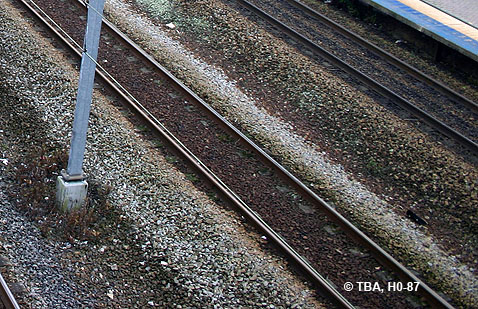

Jeg vil da gerne vise et par eksempler på hvad jeg har fået ud af "ballast" fra StoneWalk, men først er her et billede fra Høje Taastrup station, som tydeligt viser hvor forskelligt ballast kan tage sig ud:

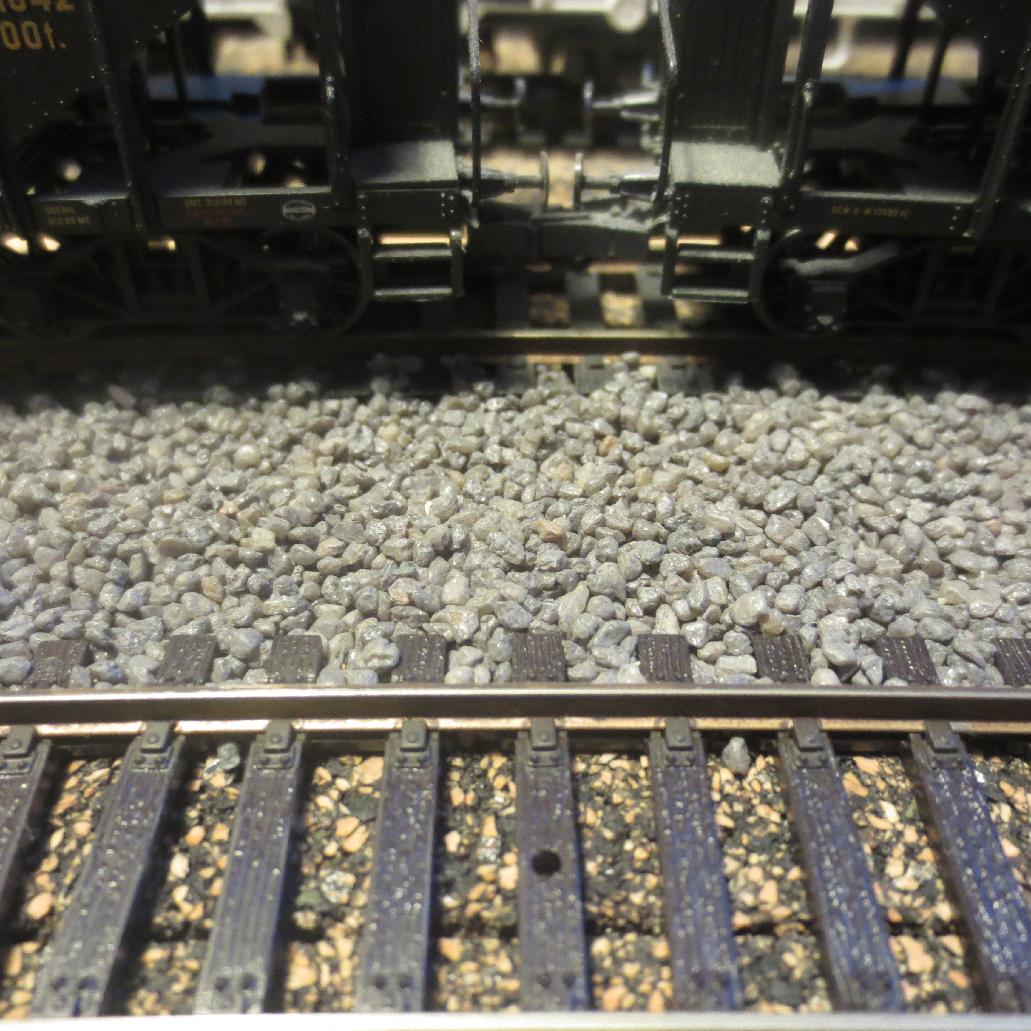

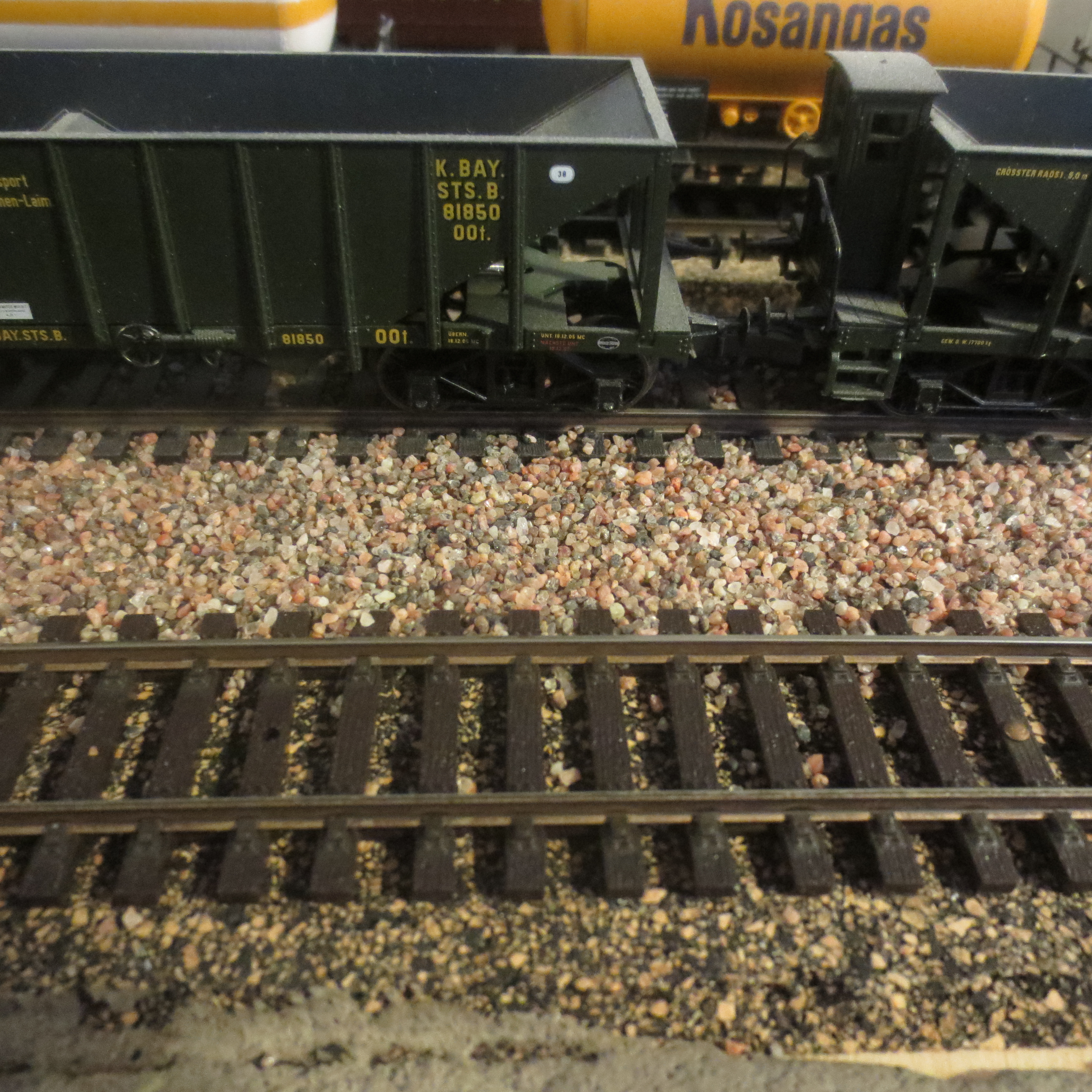

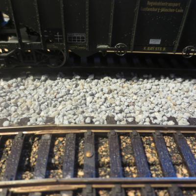

Her er flere farver af StoneWalk blandet med en brun Auhagen ballast:

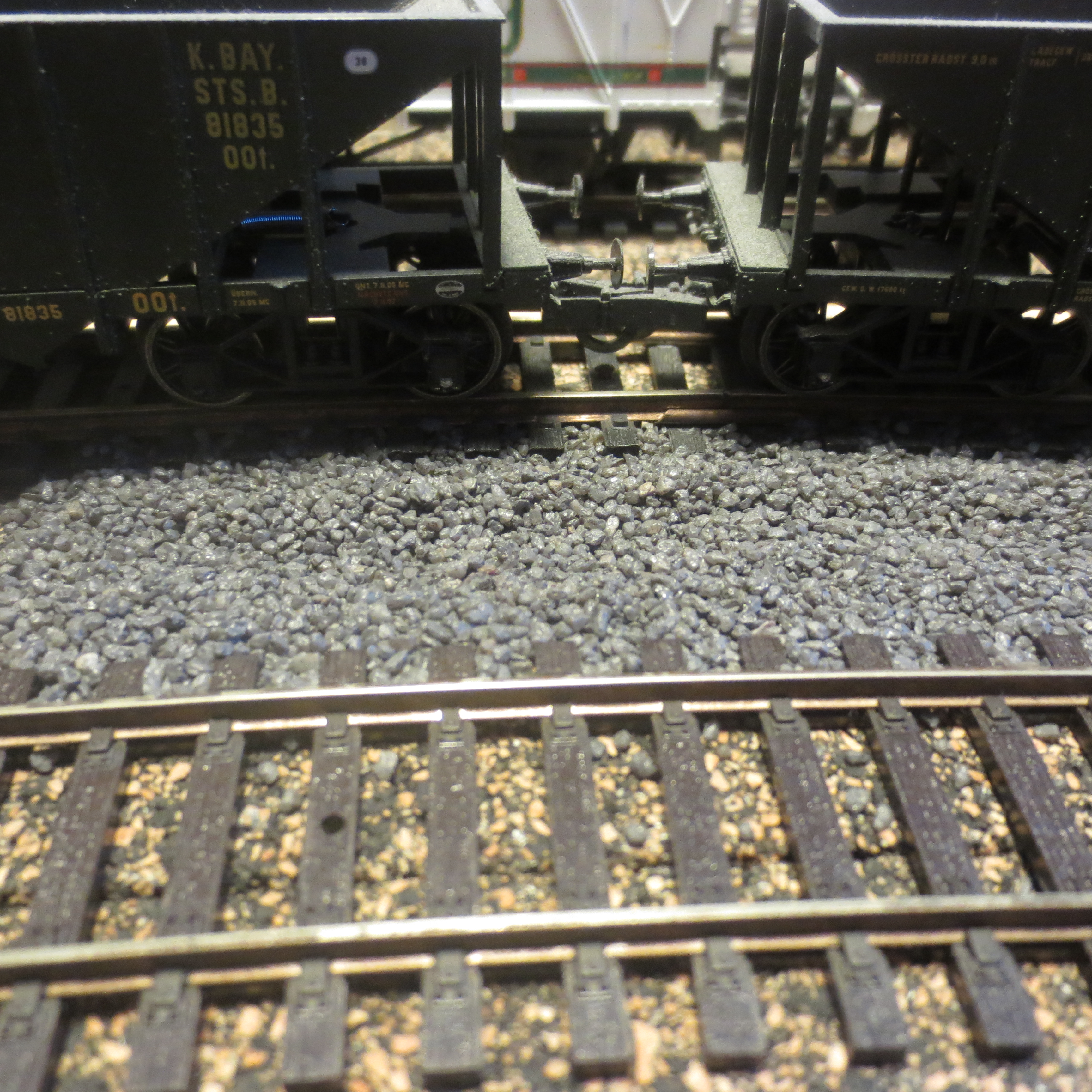

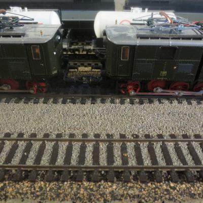

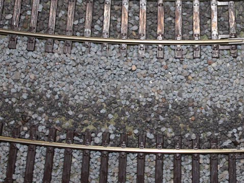

Her er flere farver af StoneWalk blandet med chinchilla sand:
To eksempler på blandet StoneWalk:

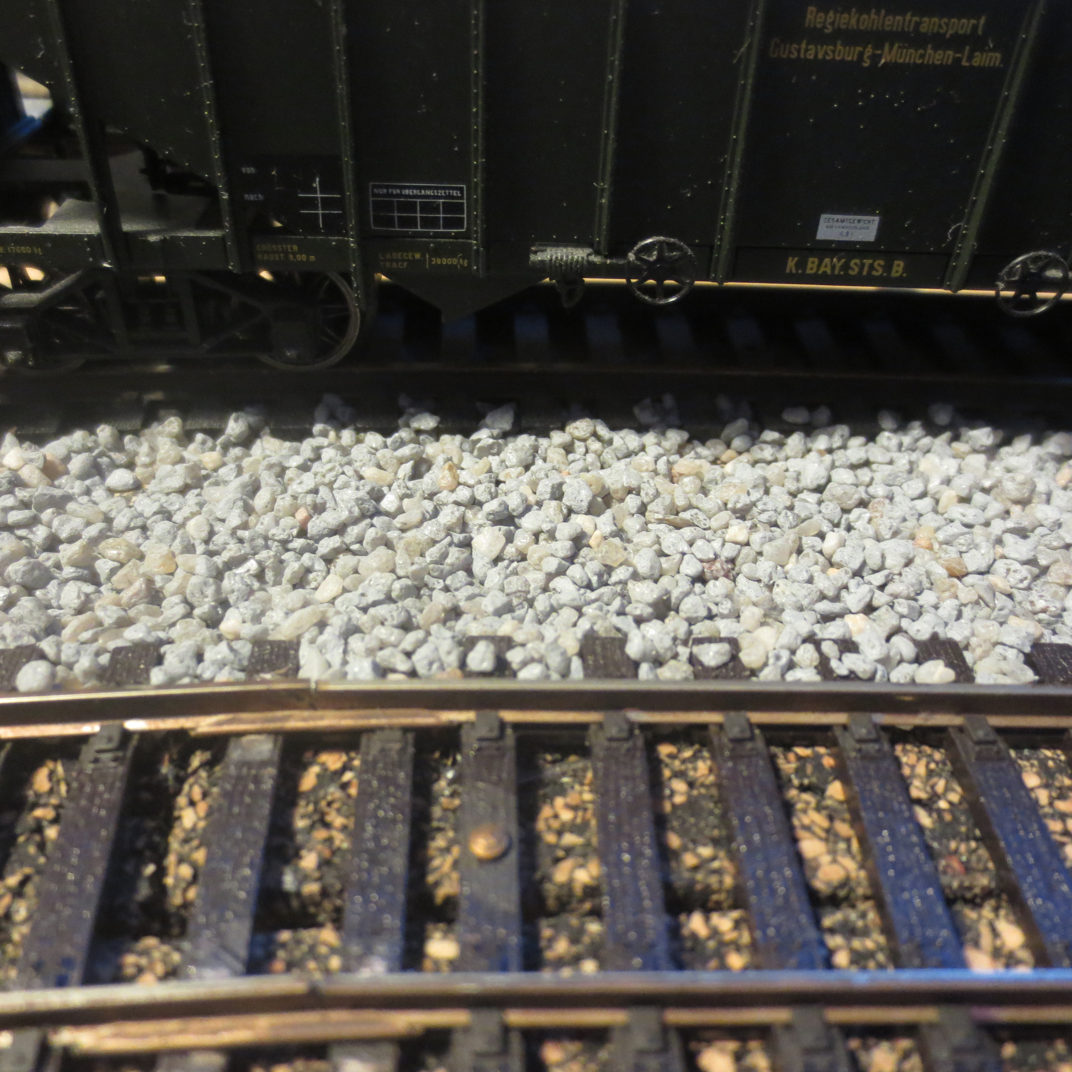

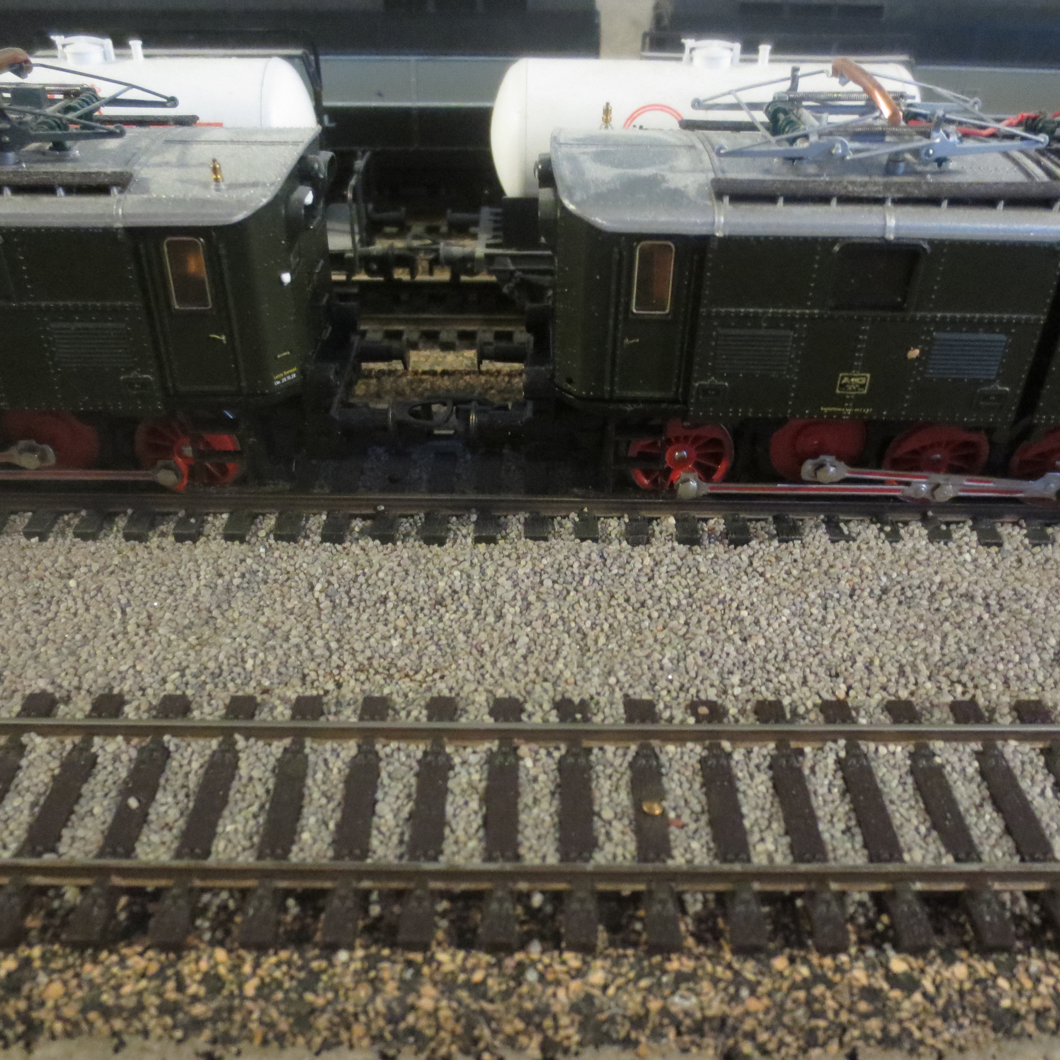

Til godsbaneområder benytter vi udelukkende chinchilla sand:
Jeg syntes det er vigtig, at blande forskellige farver, og nogle steder lægge en lys farve, for at given en illusion af nylagt ballast.
Jeg limer ballast, og fæstner skinnerne ved samme limning. Jeg benytter hobbylim blandet op med vand og afspændingsmiddel i forholdet 50% lim 50% vand og så en spiseskefuld afspendingsmiddel.

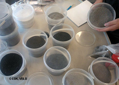

Der er mange farver og kornstørrelser hos StoneWalk:

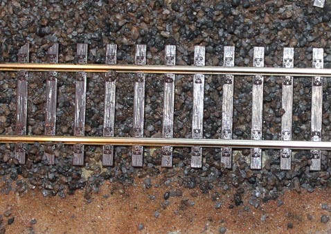

Men jeg synes ikke at kunne se en ballast profil.. Skærer du ikke det materiale væk, som lægger mellem sporene, så der kommer naturlig højde på ballastprofilen?

Jo, på min r der ballastprofil, med det sidste r uploadet af Krølle.
