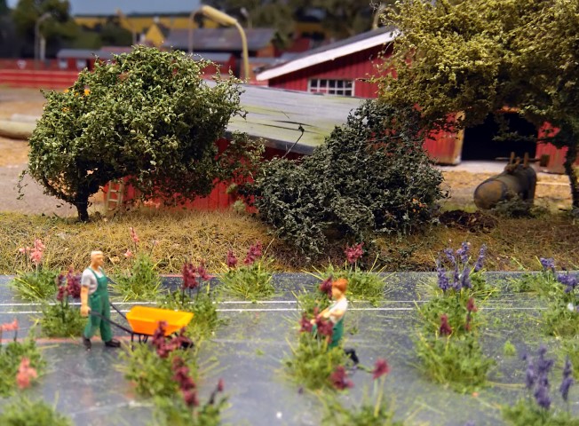

Tak for jeres kommentar.
Naturligvis kan man købe lupiner. Men det er ikke helt så sjovt som at lave dem selv. Og i de mængder jeg har brug for dem, bliver det for dyrt.
Jeg for ikke tid til at lave en film. Desværre. Men....
Limklatter på et stykke blik.
Med Græsmasteren og 3 forskellige Noch græstyper fremstilles græstotterne.
Trælim med MEGET lidt sulfo i males på græstotten.
Indfarvet savsmuld drysses på.
Enkelte pensehår farves grøn.
Lim på toppen og stikkes i indfarvet lupinefarvet savsmuld.
Klippes i passende størrelser og stikkes ind i græs-savsmuldtoppen.
Efter tørring af lim sprøjtes det hele med et tyndt lag lim-sulfo blanding for at planten kan holde til en omgang støvsugning.
Sådan Smile

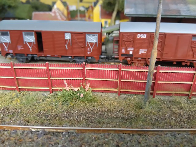

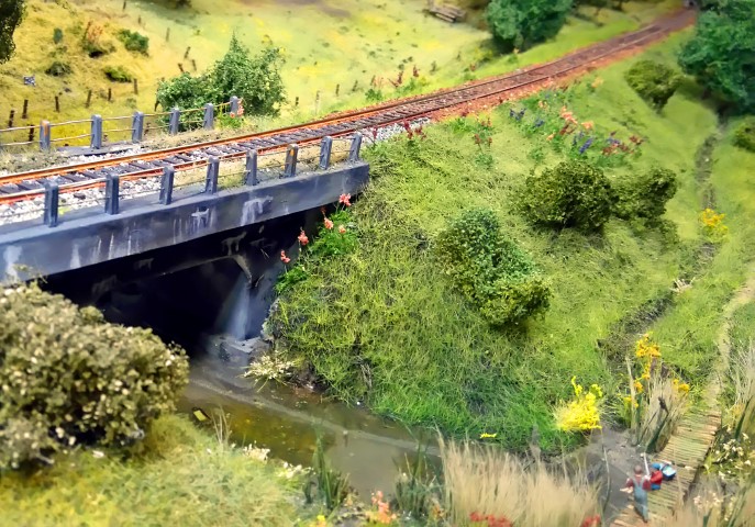

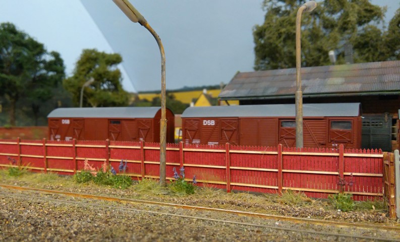

Lidt flere lupiner
Det er sjovt at se hvordan sådan nogle få blomster kan kvikke et område op. Se selv.
BilledeBillede
Eller langs hegn...
og ved godsbanegården.
Så er der også lidt flot at se på for vandringsmanden.

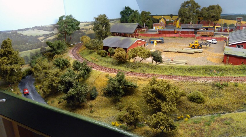

Har så opdaget at mit engang så grønne gras er bleven mere og mere bleg i løbet af de sidste 6-7 år. Derfor har jeg skrabt alt græsset væk, lagt nyt muld ud og sået nyt græs langs begge sider af banedæmningen. Det pynter. Så fik skråningen ved savværket lige lidt flere buske og en fornyet vold.
Der er vist ALTID noget man kan gøre Wink
Hilsen Reiner
