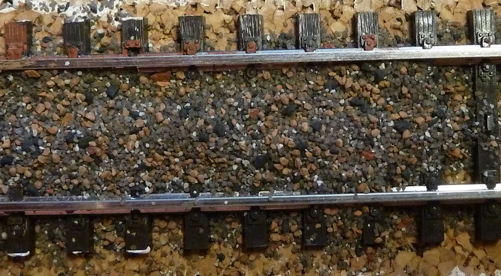

Jeg søger hjælp til at finde den rigtige limtype til K skinner
Som I sikkert ved, kan K skinner ruste, og nu hvor jeg i nogle måneder har udskudt den første ballastlægning, så søger jeg gode råd om hvilken lim ( med navn / type ) som I har erfaring med kan lime uden at skabe rust
Og svar på at en bestemt type ikke duer, vil også være velkommen

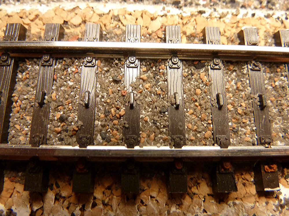

Se nogle billeder her: http://www.majhost.com/cgi-bin/gallery.cgi?f=135162
Additionale noter; Jeg bruger super-billig "Friskies Aqua Deco Sand" fra det lokale supermarked. Dette har en granulat-stoerrelse og skaerve-form som efter min mening er perfekt. -Farven er blot for lys, men det aendres nemt senere ved at vaske det med staerkt fortyndet akryl (vaeg) maling. (Naturligvis naar ballasten er HELT toer) Det kan maaske hjaelpe paa rust-problemet at toerre forsigtigt med en haar-toerrer. Jeg har ikke brugt det, da jeg har en luft-affugter i lokalet (kaelder). Mens luftfugtigheden er 55%-60% er skulle det vaere OK. Den burde vaere lavere (omkring 50%) men saa kan du faa problemer med statisk elektricitet (Det har jeg ihvertfald)

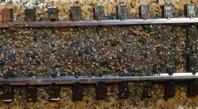

Jeg har et par prøveopsætninger af helt nye K skinner / lim / lim+vandblanding / vand / forsøg at i gang og vil vende tilbage med resultater om et par uger men indtil da ligger ballasteringen stille.

Det bliver spændende, når Du løfter skinner igen
Jeg havde håbet på, at jeg kunne skære bider af 25 cm af hver 2 - 3 uge, men glemte skruer, da jeg troede at limen var stærk nok, så en af skinner rev sig løs, og så var det forsøg slut ....
Så hvis du vil lave noget tilsvarende, så husk skruerne ....

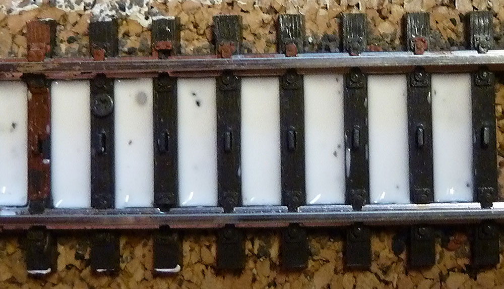

Så lavede jeg en meget hurtig prøve med at komme ufortyndet almindelig hvid D2 lim ned mellem svellerne, dernæst strøet med lidt ballast og til slut bundet i vejret så det løse kunne falde af. Det er en hurtig prøveopstilling, men det ser da ikke helt håbløst ud synes jeg selv. Der skal lige finpudses med en lille pensel. Selvfølgelig går der noget tid med det men er man omhyggelig kan man måske opnå et ganske brugbart resultat.
Bemærk skruen, hvis det er den du hentyder til Jørgen Wink

hvid lim påført
ballast strøet
færdig

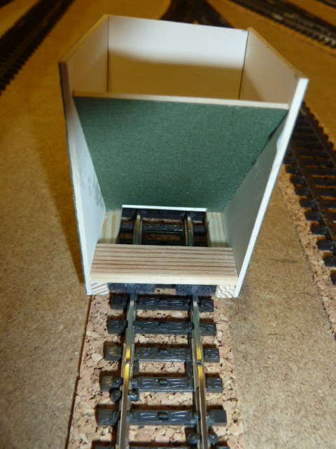

En løsning var også at bruge Merkurs/Noch faste og ganske flotte ballast til K-skinner, som nævnt i det første indlæg, så er man helt ude over limproblematikken (i hvert fald på hovedsporene, sidespor ligger jo som bekendt i grusballast).
Her i DK er der stort set kun to forhandlere af produktet, nemlig Felderbanen og Togcentret. Jeg véd at Felderbanen meget gerne bestiller det hjem, hvis det ikke er på lager. Har også katalognr., hvis det har interesse.

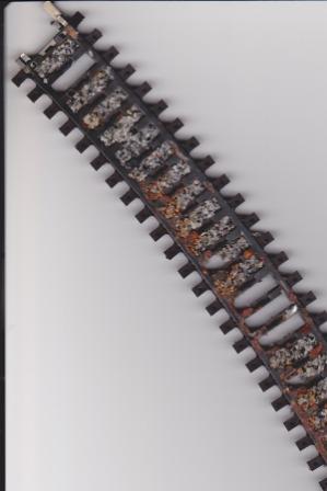

Så er der mere negativ nyt om rust
Jeg har været nød til at tage nogle skinner op, der var lagt med ballast, og der var rust angreb
  • Der er brugt en syrefri Danalim
  • Blandet med ca 5 x vand + lidt sulfo
  • Underlaget er gummikork
  • Ballast er en knust sten
  • i opvarmet rum
Det er en krum skinne og langt med overhøjde / pap og det mærkelige er, at der kun er rust indvendig, hvor skinnen har været i kontakt med gummikorken
Har skannet et billede men det var en PDF og synes Sporskiftet ikke om, så der bliver forsøgt igen ....

Det var da godt nok træls og netop det som jeg frygtede. Efter selv at have forsøgt med mange mulige/umulige løsninger nåede jeg dog frem til efter at have lyttet til så mange andre, at lim/vand metoden alt andet lige er den nemmeste (bedste?) løsning. Jeg må indrømme, at jeg har ligget stille med banen det meste af forsommer/sommer men nu hvor vinteren står for døren skal jeg i gang igen. Jeg har fået lagt nogle meter med ballast/lim/vand og man kan ikke andet sige end det er ret så nemt og hurtigt og ser da også godt nok ud.
Har du haft strømproblemer eller er grunden til, at du har måttet tage nogle skinner op ren og skær omlægning af spor ?
Du er ligesom jeg midt i tresserne og som du skrev for snart et år siden så kommer du måske slet ikke til at se om der er rust på bagsiden, men du kunne nu alligevel ikke nære dig………… Wink
God weekend
Torben
Indlæg: 2.832
Jeg kan lide Din pragmatiske indstilling til livet og jeg bruger tit samme "frase"
De skinner skal nok holde min tid, men jeg vil gerne undgå den rust .....
Grunden ti,l at skinnen kom op, var at der var problemer / kortslutning omkring et bremsemodul, og så kom skinnen op med med ballast og rust.
Så nu går jeg lige og tager mod til for at få lagt skinnerne og forbinde dem med anlægget .....

En tilståelse   På stationer er der anvendt PP filt, men på strækningerne er der anvendt gummi kork ( som stammer fra gamle dæk )   De spor, jeg har haft oppe, er lagt på gummi kork, fordi korken var lettere at skære i end filten og gav en god støjreducering.   I dag har jeg talt med en gammel kollega, og han kunne huske et gammelt forsøg, hvor vi skulle prøve, om vi kunne bruge granulat af gamle dæk som fyldstof, og det måtte opgives på grund urenheder af metaller fra dækkene   Når jeg kigger på skinnerne ( se billedet ) er rusten kun i den indvendige kurve og ikke udvendig, da der har været et stykke pap for at lave overhøjde.   Så jeg er nu overbevist om, at rusten skyldes urenhederne i gummi korken og ikke så meget fra limen   Fremadrettet bliver der på J&B Rail anvendt den nye limtype, der laver en væsentlig lavere "larm", og så må de skinner, som er lagt på gummikorken, leve deres farlige liv   Jeg har en lydfile på min iPhone, hvor tydelig kan høres forskel   Så en konklusion må være, at jeg selv er skyld i rusten og har trukket Jer lidt rundt i manegen
