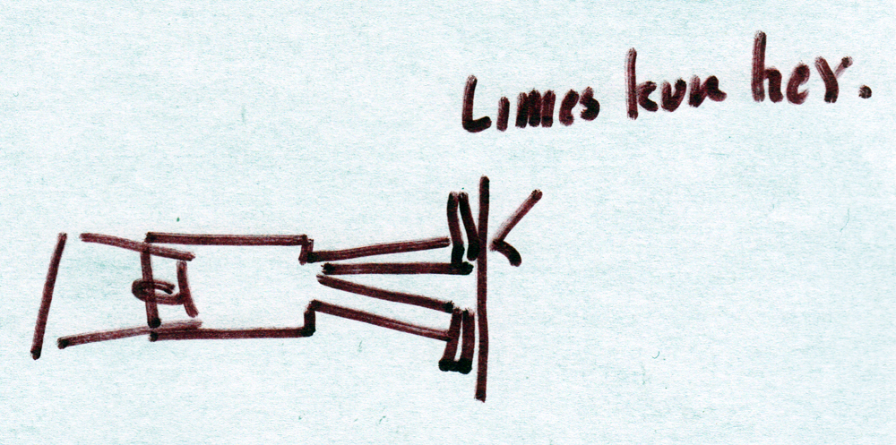

ellers kan du prøve dette trick ( idet jeg mener at de ikke er udstyret med rykbar ( længere/kortere ) koblingsarm som andre af LSmodes vogne
du skubber A koblingen ind og forsigtig kommer en klat lim på den ene ( og kun den ene ) af benene - og sætter et stykke strip på - og derefter trykker benene samme og trykker koblingen
udaf igen - så får den ca 2 - 3 millimeter mere, prøv at se om du har nogle der går stramt i !
måske er du heldig at de går så stramt at det ikke bliver nødvendigt med at sætte strippen på -- jeg har selv afprøvet metoden på diverse fabrikanter ( især Hobby trades Q mfl vogne ) og her virker det ganske udmærket - selvom stammen kan være oppe på 3 m og er tung - også på stigninger
