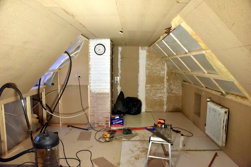

Så røg loftet og den sidste skråvæg. se,link
Møblerne er flyttet over i det fjerneste hjørne og køkkenbordet er snart væk..

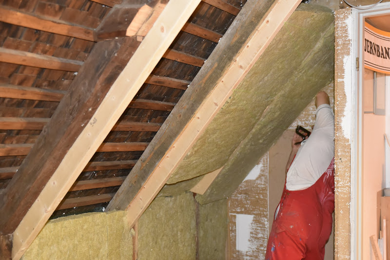

Isolering og oprydning. se.link.
Så er reklarne ved at være på plads.

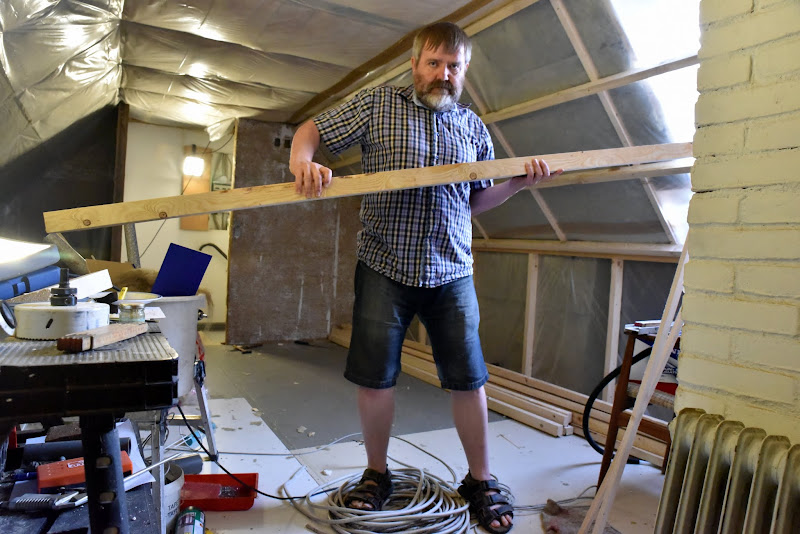

Lægter. se link.

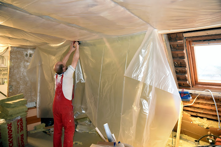

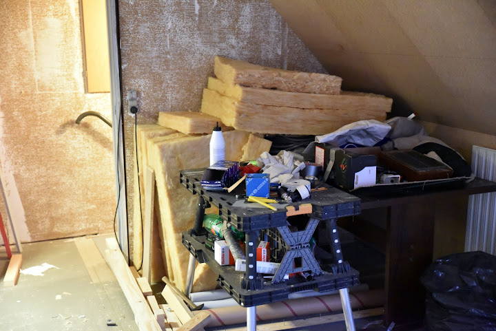

vectra
Bygningsingeniør
Tisvildeleje
Indlæg: 101
Hej Flemming et al.
Spændende at følge jeres ombygningsprojekt, som I dokumenterer meget fint.
Et enkelt spørgsmål: I min fortid som bygningsingeniørt lærte jeg, at dampspærren ALTID skulle sidde på den indvendige, varme side af isoleringen. På jeres billeder ser det ud som om I har valgt at sætte den inde i isoleringen.
For mig at se giver det risiko for at isoleringen på den indvendige side - med tiden - bliver gennemblødt, fordi vanddampen risikerer at kondensere ved mødet med spærren, og dernæst så 'I bygger om - igen - igen - igen.
Er der noget jeg har misforstået?
Vh Torben (Vectra)
Rep Neslein
Ringsted
Indlæg: 1.005
Det nyeste = de sidste 20 år
vedr dampsærre er, at den må sidde 25 % inde i isoleringstykkelsen, således at elinstalltioner, fastgørielse = søm og skruer mm, ikke gennembryder damspærren.
Ved de nyeste ret vanvittige regler om isoleringstykkelser lader man som regel kun de inderste 50 mm være på den varme side at damspærren, da det passer med en 50 mm lægte og 50 mm mineraluld. (45 mm)
Samtidig bruges der kun ca 25 mm ekstra indad, da man sparer det uisolerede 25 mm forskallings lag ,og der skal kun forskalles pr 30cm på skråvgge og 40/45cm på lodrette vægge.
pga den tykke forskalling kan spærafstanden øges fra 90 til 100 cm
VH Per

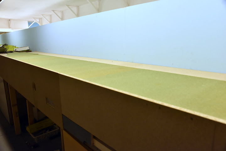

MAB
Staten
Indlæg: 548
Hvilket skinneunderlag bruger I på jeres flotte banekonstruktion? Tæppefliser...? Væg-til-væg tæppe i passende farve (grøn) der er skåret til? Det ser super gennemført ud!
Den flotte lyseblå himmel i baggrunden er den "hjemmeblandet" eller købt færdig? Og skal der senere skyer på?
Hilsen Martin

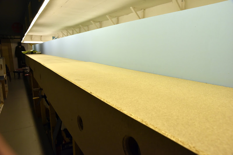

F.Ormstrup
Indlæg: 2.739
1)Hvilket skinneunderlag bruger I på jeres flotte banekonstruktion? Tæppefliser...? Væg-til-væg tæppe i passende farve (grøn) der er skåret til? Det ser super gennemført ud!
2)Den flotte lyseblå himmel i baggrunden er den "hjemmeblandet" eller købt færdig? Og skal der senere skyer på?
add 1) De grønne plader er støjdæmpende underlag til gulve. De har samme funktion på vores stationer - billigere og lettere at få fat i end kork.
add 2) "hjemmeblandet" af vores lokale maler. - der kommer sandsynligvis ikke skyer.
